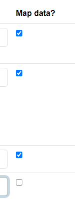

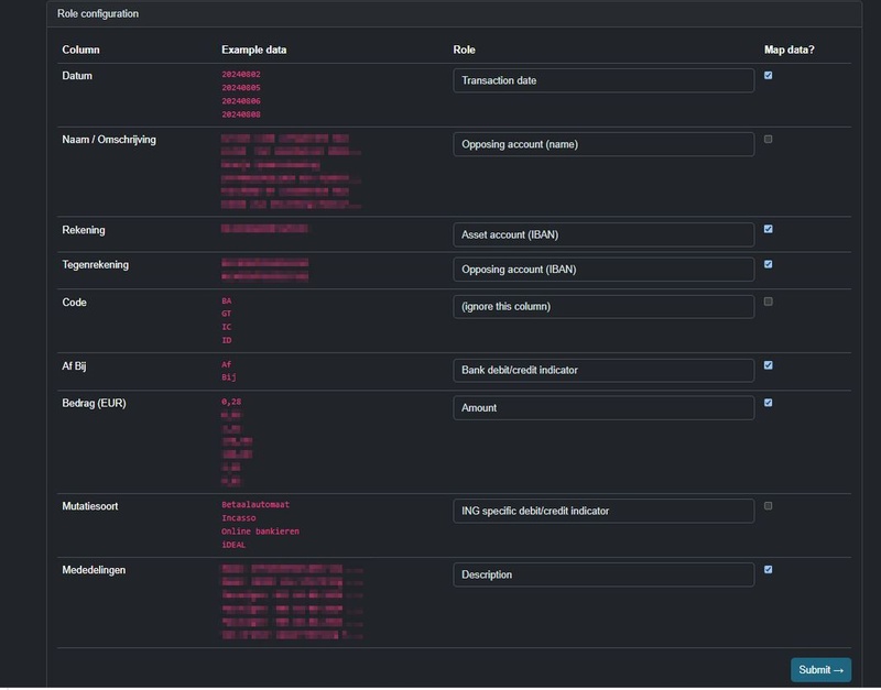

Bedankt het klinkt natuurlijk logisch ik ga het ff proberen, daarnaast zit ik nog wel met m'n mapping. Weet iemand of dit juist is ? Ik twijfel met name over "Af/Bij" > Bank debit/debit indicatior aangezien er ook 1 van bij zit ING specific debit/credit indiicator. Deze heb ik maar op mutatiesoort gezet.
Afbeeldingslocatie: https://tweakers.net/i/uJW5wy2IFZxxNNm_Z6gnU036Nwo=/800x/filters:strip_icc():strip_exif()/f/image/30tutQUGKsAFb7lFnf4XfbWe.jpg?f=fotoalbum_large
Alvast bedankt :)

SyM schreef op donderdag 15 augustus 2024 @ 12:15:
Dat lijkt een ING-export, klopt dat?
Ik map voor mijn ing-betaalrekening naam/omschrijving naar opposing account (staat bij jou geen vinkje). Code ingore ik, Af/bij mapt naar ing-debit-credit. Mutatiesoort map ik naar tags.

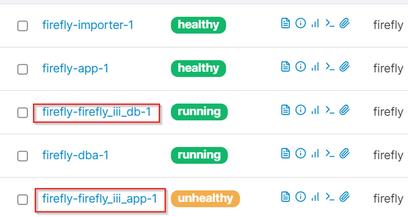

okay anyone, vanmorgen wat acties gedaan en nu werkt firefly niet meer.
ik kwam er vanmorgen achter dat docker-compose niet meer werkte op mijn ubuntu machine ( want ik wilde firefly updaten), docker compose geupdate, so far so good.
docker-compose pull & docker-compose up -d gedaan op mijn firefly installatie.. nu krijg ik het volgende.
Whoops! An error occurred.
Unfortunately, this error was not recoverable :(. Firefly III broke. The error is:
Could not poll the database: SQLSTATE[08006] [7] could not translate host name "firefly_iii_db_1" to address: Temporary failure in name resolution (Connection: pgsql, SQL: select "id", "name", "data" from "configuration" where "name" = is_demo_site and "configuration"."deleted_at" is null limit 1)
This error occurred in file /var/www/html/app/Support/FireflyConfig.php on line 65 with code 0.
in de ;ogs van de container kom ik hetzelfde tegen.
[previous exception] [object] (PDOException(code: 7): SQLSTATE[08006] [7] could not translate host name \"firefly_iii_db_1\" to address: Temporary failure in name resolution at /var/www/html/vendor/laravel/framework/src/Illuminate/Database/Connectors/Connector.php:66)
[stacktrace]
iemand enig idee ? misschien noemenswaardig om te vermelden, deze instance draait nog op een postgres database
ik heb een tweede fireflyIII instance die werkt op een mariadb , die heeft overigens geen issues na update docker-compose en ff3 v6.21

@rjong5
FFIII zoekt naar een database-container met de naam 'firefly_iii_db_1' en vindt die niet, zo lijkt het.
Kennelijk heeft de db in de compose-file een andere naam, of is er een andere naam gekozen ivm een conflict?

@RudolfR
dit lijkt allemaal goed te zijn ( is ook niet veranderd )
datgene wat in mijn compose file staat klopt ook met onderstaande
Afbeeldingslocatie: https://tweakers.net/i/QChuRu4iH1dYzVVDrMd8A3Bdo6E=/full-fit-in/4000x4000/filters:no_upscale():fill(white):strip_exif()/f/image/bL1EqvNmVFFlH3rrYW7KDV0W.png?f=user_large
als ik op de console van de app container inlog kan ik ook de container van de db pingen.
klink meer als een DNS achtig iets, maar mbt docker geen ik totaal geen idee hoe dat dat werkt.
vreemd dat mijn 2de installatie hier geen last van heeft.
maar doe niet teveel moeite verder ,ik ga een snapshot terugzetten van mijn ubuntu vm, en ga denk ik eerst proberen firefly te migreren naar eentje met een mariadb database.
daarna zien we wel verder :-)

Bovenstaande is fixed overigens, het zal te maken hebben gehad met de update van docker-compose vermoed ik.
het stukje dns niet binnen de containers, iets ging daar niet ( meer) goed.
wat ik nu heb gedaan is in mijn compose file bij de db container de hostnaam toegevoegd
   image: "postgres:11.10"
    container_name: firefly_iii_db
    hostname: firefly_iii_db_1
    networks:
      - firefly_iii_net
  • sjorsjuhmaniac

rjong5 schreef op maandag 30 september 2024 @ 13:56:
    networks:
      - firefly_iii_net
Je had dus gewoon een typefout gemaakt. Zoek het verschil ;) lag niet aan docker, dns of FF3
  • rjong5
  • Laatst online: 20-10 13:12
rjong5
nou nee, voorheen nooit issues gehad met updaten container.
ik verander normaliter nooit iets in de compose file.
ik had ff gegoogled, ik begreep dat als containers in zelfde netwerk zitten dat de naam die in je compose file staat ( waaronder je je settings voor die container zet) als hostname gebruikt wordt.
hoewel deze bij mij ook zonder de _1 is, werkte dit wel gewoon altijd ( ik begreep ook dat docker-compose automatisch prefixes etc toevoegd, als je geen specifiek naam opgeeft)
wellicht gaat laatste versie docker-compose hier anders mee om ? ik heb geen idee.
en waarom docker-compose ineens niet meer werkte ? ook geen idee, maar vermoed dat dat weer te maken heeft met het feit dat ik onlangs een release upgrade had gedaan van ubuntu lts naar 24.04.01 lts.
al met al weer wat geleerd, en zo blijken backups toch ook weer uitermate belangrijk te zijn 8)
[ Voor 6% gewijzigd door rjong5 op 30-09-2024 14:37 ]
  • sjorsjuhmaniac
  • Laatst online: 19-10 10:24
rjong5 schreef op maandag 30 september 2024 @ 14:36:
Touché, ik was iets te kort door de bocht, ik had vanochtend ook een kort lontje (hoewel mijn reply helemaal niet zo zeikerig bedoelt was lees ik hem nu zelf wel zo terug). Thanks voor je rustige reply. Mea culpa.
Wat je mogelijk beter nog kan doen is alleen de container_name attr gebruiken en de db server url in je config wijzigen naar de container_name. Hierdoor ben je van die gekke stack_service_id namen af en kan je zelf een logische naam geven. Dit is dan ook direct de hostname.
Ik zet deze configs trouwens via environment vars zodat dit niet in mijn config file zit of aangepast hoeft te worden
Ik gebruikt trouwens geen host names maar de service name. Dan ben je uberhaupt van het gedoe met veranderende namen af
Mijn compose staat een paar posts terug.
sjorsjuhmaniac in "Het grote "Firefly III" topic"
Deze, zie de DB_HOST var.

Hoi Allemaal,
Even een kort vraagje. Ik ben net begonnen met Firefly en wil nu graag mijn ING geschiedenis importeren. Hoe moet ik dit doen met spaarrekeningen bij ING? Registreer ik die binnen Firefly als losse rekeningen of als spaarpotjes? Dit omdat de spaarrekeningen bij ING gekoppeld zitten aan je lopende rekening en geen afzonderlijke IBAN hebben.
Ik heb nu dus volgens deze handleiding https://github.com/firefl...urations/tree/main/nl/ing rekeningen aangemaakt voor al mijn spaarrekeningen met het rekeningnummer (begint met een letter, 3 cijfers-streepje-5 cijfers) ingevult.
Wanneer ik een import doe wordt er helaas een nieuwe debiteur 'Oranje spaarrekening' aangemaakt en wordt het bedrag dus niet van mijn losse spaarrekeningen afgeboekt. Ik gebruik dan een ING export van de lopende rekening met het default.json import bestand.

@rvoosterhout
Je kunt de spaarrekeningen als losse asset accounts van het type savigns account. Het S-nummer staat bij mij in het veld account number maar dat is meer ter identificatie en niet voor de import.
Ik gebruik een rule zoals deze om mijn ING Spaarrekening bij te houden.
Afbeeldingslocatie: https://tweakers.net/i/61w5Tmfgqapm3b4b_GjwZfR0bB4=/x800/filters:strip_exif()/f/image/Z4z9JYQ17l0nBj7KI1mzQTT7.png?f=fotoalbum_large
Dit zorgt er voor dat bij het inlezen van een csv van je betaalrekening alle transacties die in de description 'Van Oranje spaarrekening S1234567890' of 'Naar Oranje spaarrekening S1234567890' worden geconverteerd naar een transfer tussen de betaalrekening en de spaarrekening.
- In jouw geval kun je voor elke ING Spaarrekening een vergelijke rule maken met het S-nummer.
- Er hoeft dus geen aparte export van je Oranjespaarekeningen te worden ingelezen.
- Alleen handmatig elk jaar een transactie aanmaken voor de rente die je krijgt uitbetaald.
Als het goed is wordt je spaarrekeningen zo helemaal bijgehouden.

@WheeleE Ik probeer vooral alles in orde te hebben voor dat ik al mijn historische data inlaad.
Ik heb een vraagje over de 'do_mapping' lijst. Wat doet deze toggle? Ik kan het niet zo gauw terugvinden in de documentatie:
Afbeeldingslocatie: https://tweakers.net/i/fFGz_2iuZPIhbrVDLL93IF99ypA=/full-fit-in/4000x4000/filters:no_upscale():fill(white):strip_exif()/f/image/DqyVCJueUhj04J3VvSEqGNMs.png?f=user_large
Gevonden: https://docs.firefly-iii....importer/import/map-data/
Voor als er meerdere regels naar 1 expense gemapt moeten worden? Echter is dit dus alleen handig voor toekomstige imports?
Daarnaast is het jammer dat je enkel "opposing-iban" aan kan geven. Aangezien in hetzelfde veld in de CSV ook de account nummers in staan voor creditcards en beleggingsrekeningen. Maar bedankt voor de tip, ik ga dat ook met de rules oplossen.
Vraagje: Waarom zou je die mapping van bijvoorbeeld AH doen per import in plaats van door middel van een rule die kijkt of AH to go / ALBERT HEIJN in de opposing account name staat?
[ Voor 23% gewijzigd door Vigni op 06-10-2024 12:49 ]

Vigni schreef op zondag 6 oktober 2024 @ 12:21:
Het kan utieraard ook met rules, maar dit werkt ook wel lekker en scheelt weer een rule. Tis maar net wat je voorkeur heeft.
Zo uit mijn hoofd worden de mappings gedaan voordat er rules op een transactie worden toegepast. Dat kan ook een bewust iets zijn om geen rule maar een mapping te gebruiken. Scheelt weer achteraf een transactie herstellen.
(Je zou theoretisch ook alle verschillende supermarkten kunnen mappen naar 1 crediteur "Supermarkt")

  • browser666
  • Laatst online: 05-10 18:02
Hoi, ik ben erg benieuwd naar deze tool en wil er graag mee aan de slag. Ik heb een docker installatie gedaan en de Portainer stappen gevolgd (op https://docs.firefly-iii....i/installation/portainer/). Firefly 3 geeft geen foutmeldingen in Docker en alles lijkt te werken. Wanneer ik het pakket lokaal benader via de localhost heb ik geen enkel probleem met het laden, maar als ik het via de reverse proxy doe wordt alleen de tekst geladen en niet de opmaak (zoals op de screenshot is te zien).
Als iemand mij kan vertellen hoe ik dit kan verhelpen is mijn dank groot -)
Afbeeldingslocatie: https://tweakers.net/i/yTYb2XTKzW-eN426zc851--0XjA=/800x/filters:strip_exif()/f/image/vhU75iANuydJ0HuZ6DlBcvBp.png?f=fotoalbum_large
  • RudolfR
  • Laatst online: 21:15
@browser666
Misschien handig als je deelt hoe je de configuratie van je reverse proxy hebt willen realiseren.
Bij mij werkt het nl. wel via de proxy.
Ik heb bijv. bij de:
APP_URL mijn firefly-domein en bij FIREFLY_III_URL http://app:8080
In Nginx heb ik geen bijzonderheden staan.
