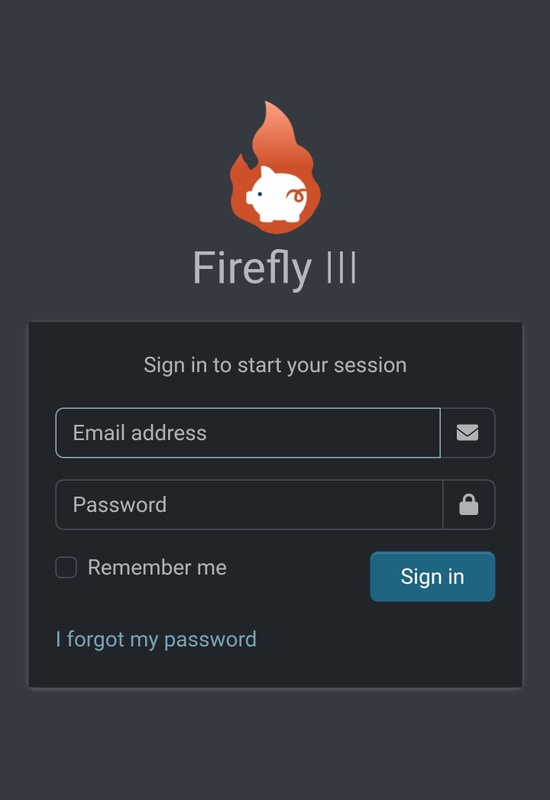

Hi allemaal, klein vraagje,
Ik draai een dockerized firefly iii achter een dockerized nginx proxy manager....
Maar ik heb t met nginx nog niet goed werkend gekregen.
Benaderen via http://ip:port werkt allemaal prima.
Maar wanneer ik via http://domain inlog dan is het net of de firefly iii UI alle css styling is verloren.!?
In de stack.env heb ik wel 'Trusted_proxy=http://'ip_van_nginx'
Maar dat maakte geen verschil.
Weet iemand toevallig hoe ik in nginx de proxyhost voor firefly iii moet configureren (via de nginx UI pls) ?
Mijn dank is groot.

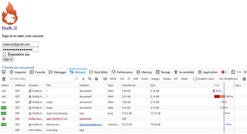

Het klinkt alsof niet alle paths gefwd worden naar je ffiii container. als ik even snel kijk zie ik bv een css geladen worden
Wat zie je in je browser's network monitor? fails voor het ophalen van de css sheets?
. Wellicht wordt dat niet goed gefwd.1

Ik krijg iig geen foutmeldingen als de pagina laadt,... maar eindigt met enkel een niet functionerende, en slechter uitziende login pagina

Kijk eens in de netwerk monitor als je de pagina opent via de proxy. Dan kan je zien of de css geladen wordt.Hutas schreef op donderdag 4 april 2024 @ 19:45:

Bedankt voor de tip, dit was de eerste x dat ik over netwerk monitor heb gehoord. Ik heb het gecheckt en inderdaad, de CSS file wordt geblockt.sjorsjuhmaniac schreef op donderdag 4 april 2024 @ 20:09:
Voor Firefox bv: https://firefox-source-do...etwork_monitor/index.html
Nu rest de vraag waarom? Alle andere 17 docker-containers werken prima achter de ngnx proxy manager (NPM).
Hieronder de network monitor van de goed werkende URL via ip-adres:
/f/image/w8QWXOKDPLZiiq7GXSTms6e2.png?f=fotoalbum_large)
en de network monitor van de niet-werkende URL via NPM:
/f/image/O0WjNuO6i0PMFdF5mRxlPhAf.png?f=fotoalbum_large)
Ik had wat googles gevonden dat wanneer NPM css blockt, dit vaak te maken heeft dat mime.type niet aan de NPM libraries zijn toegevoegd in de nginx.conf file....
na snelle check vond ik in mijn npm docker-container de 'nginx.conf' file, en daarin vond ik het volgende regeltje:
http {
include /etc/nginx/mime.types;
dus 'mime.types' kan volgens mij niet de oorzaak zijn.
Dus nog geen oplossing, maar wel weer wat wereldwijzer geworden in korte tijd, dank daarvoor.
Ik denk dat je een denkfout maakt. Je draait FF-III In de (docker)container, dus als je de poorten zou willen aanpassen (wat ik niet aan zou raden) dan moet je dat IN de container doen. Je past dan je docker-compose.yml aan:Arunia schreef op vrijdag 5 april 2024 @ 08:20:

SOLUTION:
Zoals ik dacht was het iets kleins:see https://docs.firefly-iii.org/references/faq/install/
How do I configure a reverse proxy in Docker?
To run the data importer behind a reverse proxy, make sure you set the TRUSTED_PROXIES environment variable to either * or the IP address of your reverse proxy.
wat nog gek is: als ik een ' * ' gebruik werkt FF naar behoren, echter als ik het IP van NPM invul, dan niet meer.... (dus zal voorlopig ' * ' gebruiken.)
