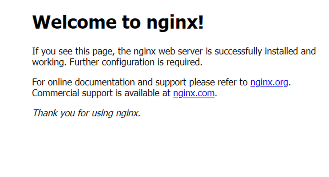

Ik loop een beetje vast in de installatie.
Ik heb in mijn Proxmox een LXC container aangemaakt met Ubuntu 20.04.
Daarna deze tutorial gevolgd: https://geekrewind.com/how-to-install-firefly-iii-on-ubuntu/

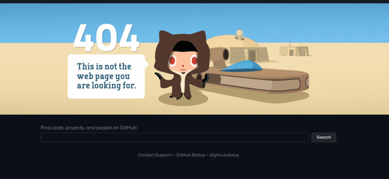

Echter kom ik op deze pagina uit na alle stappen te hebben doorlopen:
Afbeeldingslocatie: https://tweakers.net/i/sVivo3YnQWeCCcXqDP4p76ZeTA4=/full-fit-in/4000x4000/filters:no_upscale():fill(white):strip_exif()/f/image/lRluS3ByR33CVaJvUZnQZcCJ.png?f=user_large
Ik vermoed dat het hier in zit:
24
25
26
server {
    listen 80;
    listen [::]:80;
    server_name  example.com www.example.com;
    root   /var/www/firefly-iii/public;
    index  index.php;
    access_log /var/log/nginx/example.com.access.log;
    error_log /var/log/nginx/example.com.error.log;
    client_max_body_size 100M;
    autoindex off;
    location / {
    try_files $uri $uri/ /index.php$is_args$args;
    location ~ \.php$ {
         include snippets/fastcgi-php.conf;
         fastcgi_pass unix:/var/run/php/php7.4-fpm.sock;
         include fastcgi_params;
         fastcgi_intercept_errors on;
Heb niet zoveel kaas gegeten van nginx.. :(
EDIT: Fixed it :P
server_name example.com www.example.com; veranderd naar server_name IP_ADRES_SERVER;

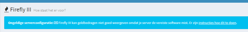

Krijg nu alleen wel dit te zien:
Afbeeldingslocatie: https://tweakers.net/i/_LTMQITqlu332loP26dh7RtG0EA=/800x/filters:strip_exif()/f/image/18ivDuTHrMNShPHfJtywETnv.png?f=fotoalbum_large
Maar als ik dan naar de pagina ga:
Afbeeldingslocatie: https://tweakers.net/i/BZDVQQ9jEgyR_O4umEcjZibOXRw=/800x/filters:strip_exif()/f/image/SrDWXLAWNf8pE2UeRmbi0MaO.png?f=fotoalbum_large
[ Voor 26% gewijzigd door marcel19 op 20-04-2023 20:47 ]

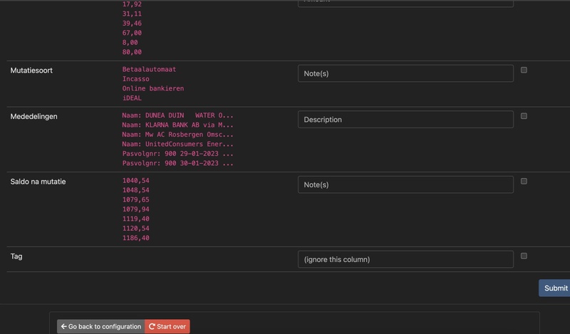

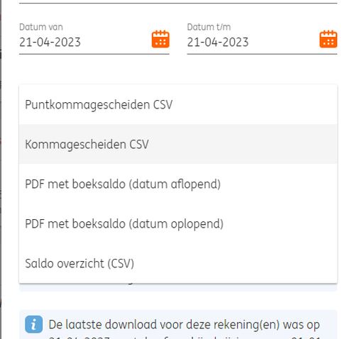

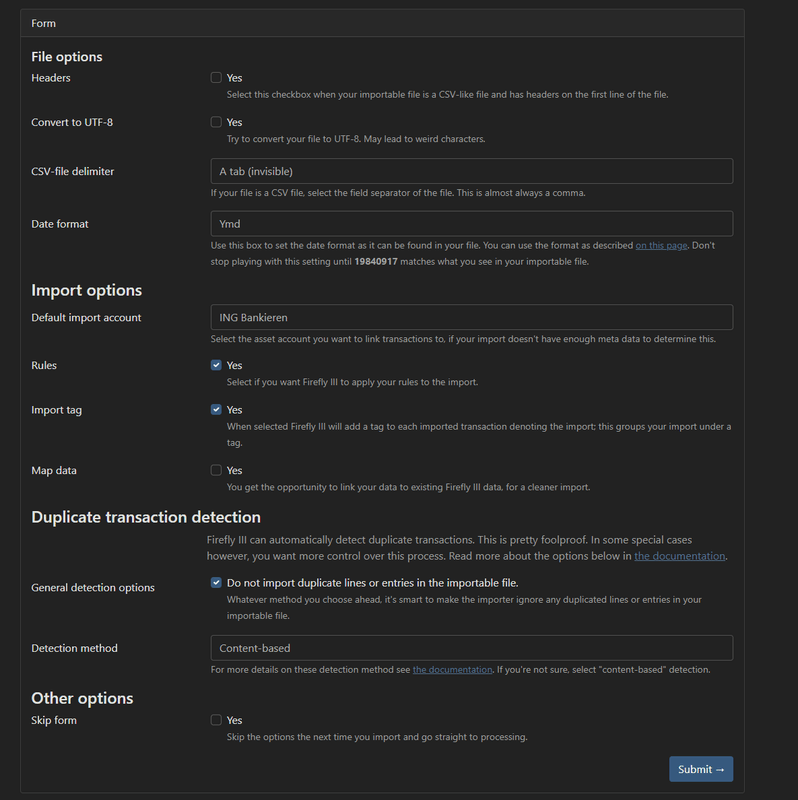

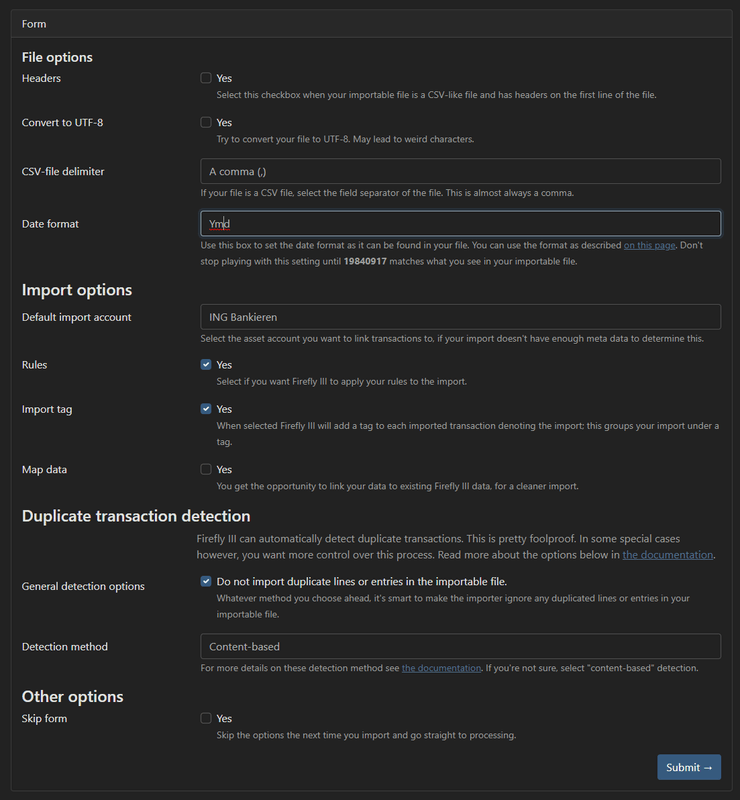

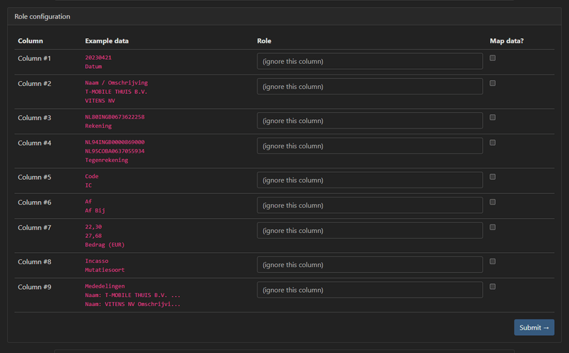

1. Ik heb de ING bankieren, en heb daaruit een overzicht gedownload en als ik deze importeer dan staan alle transacties op de datum van vandaag?

Heb je bij de configuratie van de import het juiste datumformat gekozen, en de kolommen correct gemapped?
Voor het saldo zou je als eerste check het aantal transacties in FF en in je export kunnen vergelijken. Als dat klopt zou het kunnen zijn dat de laatste paar transacties die in je Mijn ING staan niet in je export staan.
In mijn export staat in de éénlaatste kolom 'saldo na mutatie'. Komt het saldo in FF wellicht overeen met de waarde in die kolom van de meest recente transcatie in je csv?

EDIT: Gefixed. Blijkbaar heb ik met het openen van de csv ergens een puntje gemaakt.
Na het opnieuw downloaden staan nu wel alle datums er goed in. :)
En blijkbaar heeft die ook het probleem opgelost met het saldo :) 8)

Ik kan op 2 manieren een CSV downloaden:
Afbeeldingslocatie: https://tweakers.net/i/ZkwiRu6gSMTM9S-aY_-yvgFhWnI=/full-fit-in/4000x4000/filters:no_upscale():fill(white):strip_exif()/f/image/jWC5NDDqZxShkPqHAu6owuxx.png?f=user_large
Als ik dat doe op basis puntkommagescheiden van dan krijg ik het zo in CSV:
Afbeeldingslocatie: https://tweakers.net/i/Q67Fy8yV0KqIvqOKsQFttRUOuiY=/800x/filters:strip_exif()/f/image/EHf6VeagbyetiRgWDXokw03Z.png?f=fotoalbum_large
Doe ik het op basis van kommagescheiden dan krijg ik het zo in CSV:
Afbeeldingslocatie: https://tweakers.net/i/MkmmsI9ysVUA6HJsK9uu4Xocydk=/800x/filters:strip_exif()/f/image/bsGG8ba6VV9lfm38b2LeCjmV.png?f=fotoalbum_large
Als ik dan diegene met puntkommagescheiden inlaad in Firefly dan selecteer ik dit:
Afbeeldingslocatie: https://tweakers.net/i/I0vL69iF4c1XW0D2KO6WN0Tl2xM=/x800/filters:strip_exif()/f/image/ukYdWVBHzEwC3aoY6fVU8zAC.png?f=fotoalbum_large
Maar dan kan ik vrij weinig op het volgende scherm:
Afbeeldingslocatie: https://tweakers.net/i/nN4RO6G5Ha_u6hxcu4dFtnONh1o=/800x/filters:strip_exif()/f/image/7dR3yzsTzG5rAOZX3AxlsRyV.png?f=fotoalbum_large
Doe ik het met de kommagescheiden manier:
Afbeeldingslocatie: https://tweakers.net/i/QGcHpZZJmoBC5IJk3pcONR07wxc=/x800/filters:strip_exif()/f/image/7XXWTnFUGjiksfHpHDaWuDnb.png?f=fotoalbum_large
Dan heb ik meer opties, maar snap niet zo goed wat ik nou moet kiezen bij de optie Role
Afbeeldingslocatie: https://tweakers.net/i/pR9BxbEL1wqlAFb75-CWTBMTTqA=/800x/filters:strip_exif()/f/image/WcPNN84t7PDXkoMDA3ofVQvp.png?f=fotoalbum_large
  • WheeleE
  • Laatst online: 11:20
WheeleE
Dinges
marcel19 schreef op zaterdag 22 april 2023 @ 16:58:
Je bent op de goede weg. Komma- of puntkommagescheiden downloaden maakt niet uit, als je bij de import maar de juiste optie kiest.
In het scherm van je laatste screenshot kies je bij Role voor respectievelijk Date, Opposing Account, Asset Account, Opposing Account, Ignore, ING specific debit/credit indicator, Amount, Tags, Description, Ignore, Ignore.
Dan zou je de csv moeten kunnen importeren en worden alle kolommen goed verwerkt.
mocht je er toch niet uit komen dan mag je ook DM-en. dan vullen we het topic niet zo snel
  • Firefly III
Firefly III
Bedrijfsaccount Firefly III
Doe ook het vinkje bij "headers", anders mislukt de eerste rij direct.

Ik voel me echt zo dom met het instellen van alles via Docker.
Om een of andere reden loop ik wanneer ik dit opnieuw doe, tegen een muur op waarbij ik iedere keer alles opnieuw lijk te moeten uitvogelen.
Enige wat ik eigenlijk verander is het poortnummer van zowel Data Importer als Firefly III zelf in de docker-compose.
Beide starten wel op en FireFly III werkt gewoon. Maar Data Importer lijkt geen verbinding te maken met FFIII.
Heb beide bij Oauth ingevuld zodat ik een client ID heb en die hele lange string.
Beide ingevuld in de .env voor Data Importer. Wellicht dat het fout loopt bij het ip-adres (is het nu het ip van de container of het ip van de host met het juiste poortnummer) in die env voor firefly III.
De melding die ik krijg is dat er geen authenticatie is naar FFIII. Error accessing ...../about? en dan op die pagina:
unauthorised. Ofwel, hij krijgt geen authorisatie van de server.
Heb die lange string ook al een paar keer opnieuw ingesteld en de cookies verwijderd uit de browser. Dan FFIII in Docker uit en aangezet zodat de instellingen opnieuw binnen komen.
Het moet gewoon iets sufs zijn, dat kan niet anders. :+
/edit
Wat me trouwens opvalt in de handleiding, is dat bij het eerste gedeelte er gezegd wordt dat je de firefly url in de .importer.env altijd moet instellen als https://app:8080
Maar bij de configuratie staat dat je deze in moet stellen naar het interne docker ip van de FFIII installatie.
/edit2
Basis instellingen gedaan, maar probleem blijft hetzelfde. Zal iets in Docker Desktop moeten zijn. Maar dat moet ik dan een keer rustig gaan uitzoeken.
/edit3
Aan de hand van een fix voor een probleem op de github weer een stap verder. Nu een 500 server error.
Probeer nu elke stap te omschrijven. Blijft een ding. Zie echt niet wat ik aan de hand van de handleiding fout doe en wat ogenschijnlijk ik alleen fout doe.
Hij wil authorizen, dus de verbinding is er wel, maar geeft aan naar localhost te gaan. Lijkt me dat dat niet helemaal goed gaat zonder poortnummer.
Morgen weer een dag om er naar te kijken.
[ Voor 32% gewijzigd door Arunia op 09-05-2023 13:44 ]
