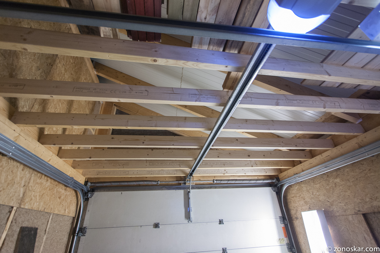

Garage updeet...
Afbeeldingslocatie: https://1.bp.blogspot.com/-8bvAHl6PYsI/XBf18bsHo2I/AAAAAAAAK2I/dCp5zFFZFJYTc9atfvfHKA1JlNgwUm8WACLcBGAs/s700/IMG_1018.jpg
De zijkant is af, al kwam ik in de hoek wel klote uit met een plankje van 2cm breed. En ik had nog zo uitgemeten dat het mooi uit zou komen (ben niet met een hele plank begonnen). Maar ach, het valt niet echt op. Nu de achterkant nog.
[ Voor 14% gewijzigd door zonoskar op 17-12-2018 20:17 . Reden: Betere foto. ]

Zoals als misschien bekend, ben ik bezig met een garage. Nu is de buitenkant af en de binnenkant is ook dicht, deuren er in en alle naden afgeplakt met tape. Maar het blijft best vochtig in de garage, de hygrometer zegt 80% RV. Het is al een paar weken rond die waarde, dus het verbetert niet echt. Ik heb in de achterste deuren ventilatieroosters zitten. Wat kan ik het beste doen? Ik heb nl. ook best wel last van schimmel in de garage, die groeit dan in de voegen van de vloer (ik denk mede doordat er altijd wel wat zaagsel achterblijft in de voegen en dat als voeding dient).
Hier een illustratie van het probleem:
Afbeeldingslocatie: https://2.bp.blogspot.com/-uem4zOJe4aU/XCeX5ebBTqI/AAAAAAAAK4c/1_NWBW9yHFcY4jkRU-BGzrRGRXIfS2hWACLcBGAs/s700/IMG_0947.jpg

Ben nog steeds bezig met de garage. De buitenkant is nu af, alleen moet ik nog een keer de windveren aanpassen, maar dat komt als het lente is. De binnenkant vordert gestaag. Ik wil in de garage ook opbouw schakel materiaal, deze discussie helpt enorm :) De gipsplaten zijn nu bijna op, maar de wanden nog niet. Gipsplaten bij kopen dan maar, of een gedeelte OSB laten?
Afbeeldingslocatie: https://4.bp.blogspot.com/-qLaTqVMy6jE/XDo-tl7HtRI/AAAAAAAALE8/AHuPDvhla7YDzerVOOrM9XeMjdqx4wI4wCLcBGAs/s700/IMG_1071.jpg
Afbeeldingslocatie: https://2.bp.blogspot.com/-CyLIN1kpkbI/XDuLv7D6BGI/AAAAAAAALGs/NqBSnhu9oXEx34ClgNR2NMM-RUY9F-FiACLcBGAs/s700/IMG_1091.jpg
(ja, de vloer is nog steeds redelijk vochtig in de garage)
Afbeeldingslocatie: https://3.bp.blogspot.com/-xfRPVhvcuGk/XDuLvoVFLeI/AAAAAAAALGk/FeHetP9NVy4ZTStV_9V2FHCXAQf11PJPgCLcBGAs/s700/IMG_1087.jpg

Balkdragers op een balk is 100x eenvoudiger dan balkdragers in een muur boren. Een balk aan de muur maken is om de 40cm een gat boren, voor elke balkdrager moet je 6-10 gaten boren. Dus ja, je kan zonder draagbalk aan de muur. Maar zeker aan de ytong kant zou ik wel een balk maken. Let wel, ik ben maar een hobby-ist. Maar de vliering in mijn garage heb ik zo gemaakt (maar dan de dwarsbalken gewoon op de draagbalk, zonder balkdragers).
Afbeeldingslocatie: https://2.bp.blogspot.com/-hNtlzr2WWVE/W_Git1kI1MI/AAAAAAAAKuY/Sr_-dagFN6YZ3GP2EJkFYsq7Ox_HFW9HgCLcBGAs/s700/IMG_0865.jpg
(Je ken er op klikkeh)
