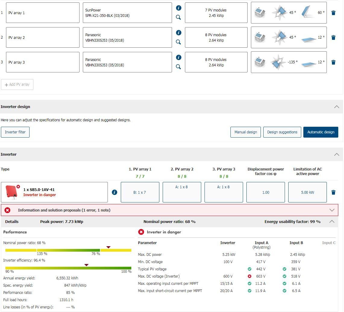

De panelen zijn:
‘Rode’ laagste lijn: panasonic hit n330 op 12.5 elevatie naar Nooor/oost gericht (45 graden)
‘Blauwe’ middelste lijn: panasonic hit n330 op 12.5 elevatie naar zui/west (225 graden)
‘ Gele’ bovenste lijn: sunpower x21-350 op 60 elevatie naar zuid/west (225 graden) met schaduw buurhuis in de middag op 2 a 3 panelen.
23 panelen op een SE8k met p500 optimizers.
Wat ik raar vind is dat de zuid/west 12.5 graden optimizers in de middag niet hoger dan 40 volt leveren terwijl de zuid/west 60 graden optimizer wel naar de max van 60 lopen.
Het zal te maken hebben met het vermogen verschil door de hoek van de panelen op de zon..
De vermogen grafiek laat echter geen afgeplatte grafiek zien. Dus of er wel echt een probleem is. Maar een lange platte lijn van optimizer op max lijkt gewoon niet optimaal.
Al heb ik het veel erger gezien dan dit, ik vind dat je optimisers lang clippen. s'ochtends 2 uur en s'middags 3 uur. Ik weet niet hoeveel het op jaarbasis scheelt, maar mooi is het niet. Je voldoet niet aan 16 optimisers per richting eis.
http://www.weerstationuithoorn.nl/Weer/Zonnestand.htm
s'middags zal de zon van 55 graden tot 30 graden om 18:00 zakken. Een paneel wat daar haaks op staat heeft een helling van 25 graden tot 60 graden. Dus daarom gaan die Sunpowers zo lang clippen vanaf 17:30. De andere panelen vangen nog nauwelijks licht terwijl de Sunpowers nog zowat haaks op de zon staan.
Daarbovenop hebben ze natuurlijk sowieso al net een beetje meer vermogen en dus optimiser voltage dan de Panasonics.
Ombouwen naar 2x enkelfase omvormer zal wel niet kunnen? Of P505's?

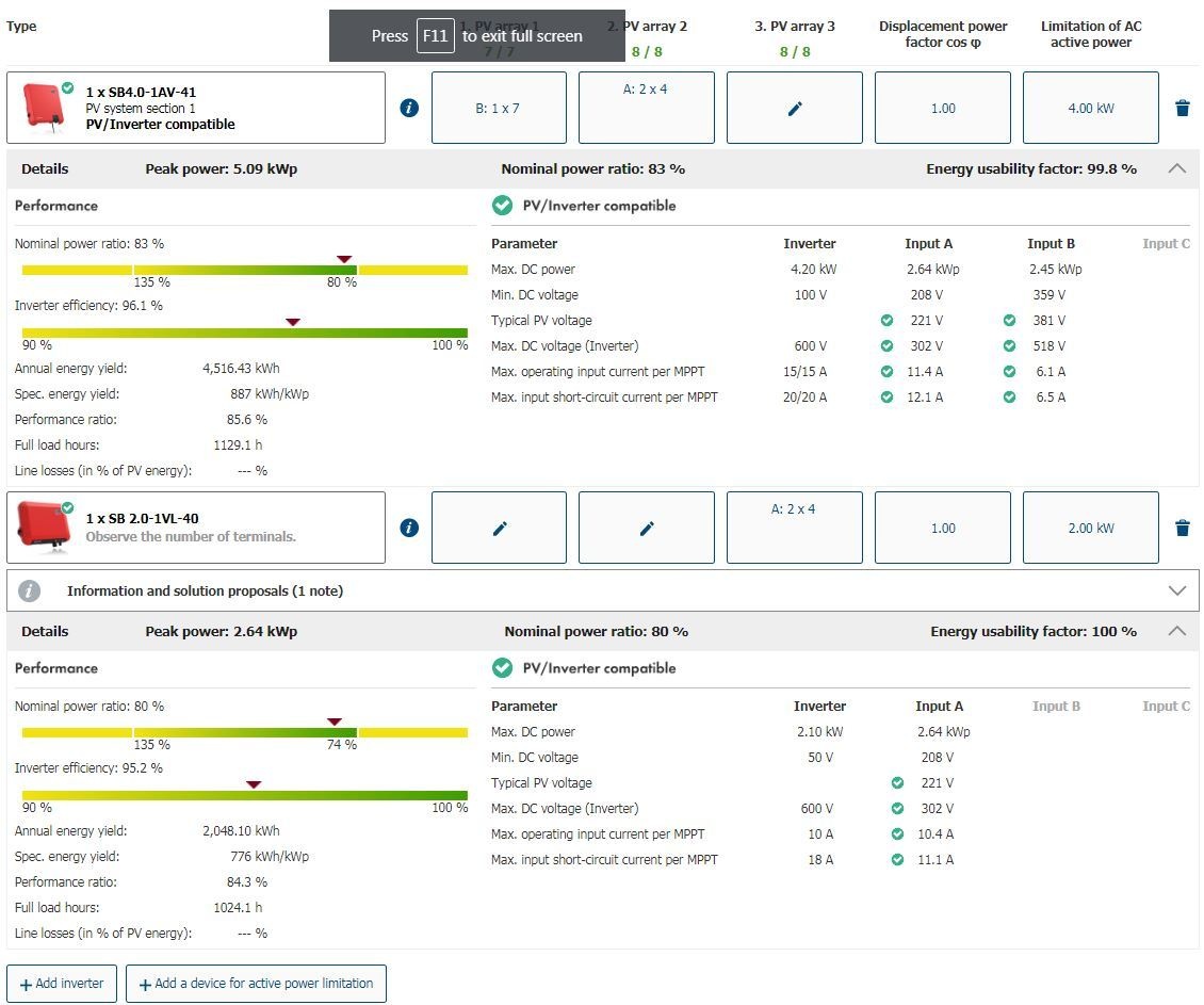

Ik wil wel een paar panelen extra op plat dak zetten om het beter te kunnen krijgen.
Afbeeldingslocatie: https://tweakers.net/ext/f/7fMxOoGS4FaRvp04fQuXUFBu/full.png
De tijden op deze opzet zijn winter tijden.
Nu staat er nog wel direct zon op de A optie tot 11:30 op dak waar de 2 x 2 panelen komen.
Op de optie B komen dan ook 2x 2 panelen bij die nu wel vanaf 13;30 in de zon komen.
De A optie staat dan wel naar andere oriëntatie (115 graden) en 10 graden elevatie.
De B optie staat wel gelijk oriëntatie zuid/west 225 graden en ook 10 graden elevatie.
Dus met de A optie erbij wordt het 12 panalen voor ochtend uren.
En met de B optie erbij wordt het 19 panelen voor middag/avond uren
Voor de winter zullen ze wel niet veel doen, alleen met indirect licht wel weer wat.

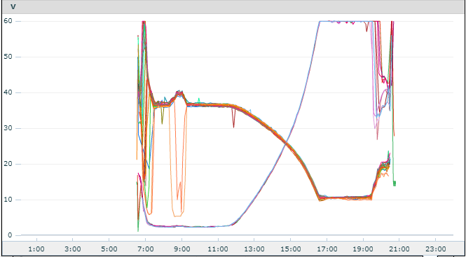

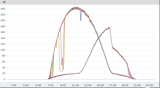

20190420-Volt-Total
20190420-Watt-Total
Daar zie je het inderdaad instorten.
16:35 begint het, en rond 19:30; schat dat ik zo'n 80Watt per paneel verlies.
Voor 3 uur is dat iets van 2kWh
Dit is van de 20e; voor de 21e zie ik hetzelfde.

Yup; zijn de onderste 2 panelen; komt een boom voorbij. Evenals de eerste lange rij van onder; daar komt ook een zweem voorbij.

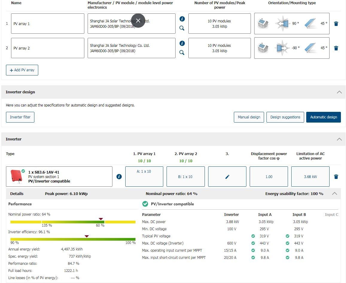

Volgens de SE site designer 81,4% Yield voor WNW (315°) met allemaal p300's :F
Maar ook met p404's komt de tool met een Yield, namelijk 89,3%
Zal dus nooit helemaal verholpen worden als alleen de optimizers gewisseld worden i.c.m. de SE7K.
[ Voor 3% gewijzigd door Rouske op 07-05-2019 23:09 ]

@jacovn precies wat @stormfly als zegt normaal is die 100% en zie je die niet, maar zodra er verlies is ga je het percentage van opwek zien (verlies = 100% - dat percentage)

Het gaat fout omdat de optimizer spanning boven de optimizer specs van 60V uit komt, dus je zal die 180W moeten verlagen of de 10W moeten verhogen om op of onder de 60V van de p300 te komen.
Nu zal je vast wel kunnen zien wat de schaduw kant werkelijk doet op een wolkloze dag (20W?), de voorkant zal je dan al moeten verlagen tot 110W om onder die 60V te komen.
Of zijn die 180W en 10W de waarden die je nu ziet in de portal?
Met p404's gaat het je inderdaad niet lukken om de boel te laten clippen, aangezien 9x 85V al de benodigde stringspanning van 750V is en daarbij komt het beetje spanning van de 20 schaduw panelen nog bij.

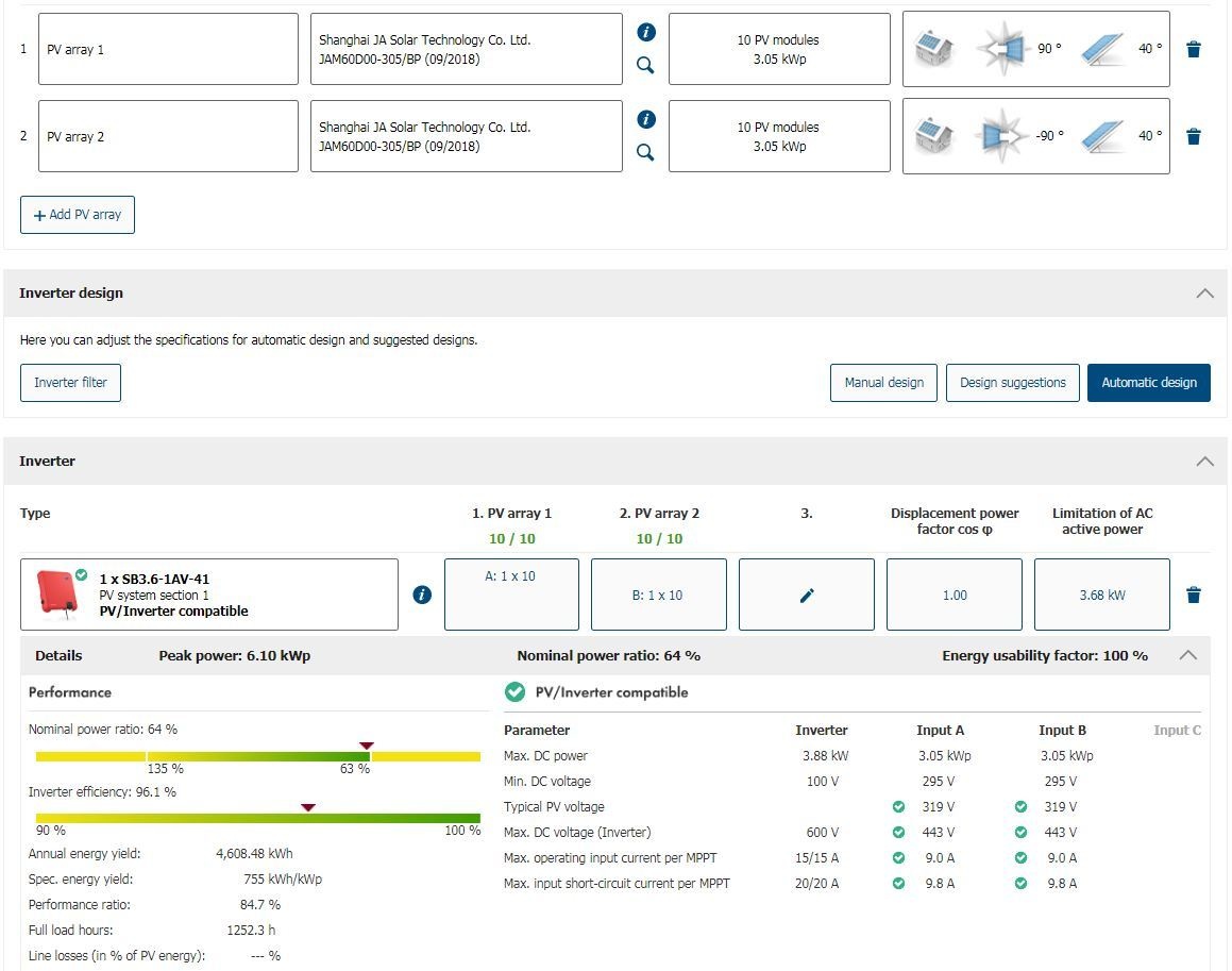

@stormfly bedankt voor het quoten van de vorige post van @SuperMP
1)
SuperMP
Om het omvormervermogen te checken heb ik het even ingevoerd in Sunnydesign (dat vind ik gemakkelijker dan SE designer).
Bij 40-45 graden helling schat Sunnydesign het aftoppen op jaarbasis op minder dan 0.1%. Dus ik kom op hetzelfde resultaat als je leverancier. Die 4.2 kW piekjes van de buurman zullen wel niet vaak langer dan 5 minuten duren.
Die 1 fase omvormer is wat betreft opbrengst prima.
2) Officieel mag die omvormer maximaal 5700 W, en aan die eis voldoe je niet. Alleen daarvoor zou ik liever een SE4000H hebben.
3) Ja zo werkt SE. Met 10 panelen in de zon en 10 in de schaduw zouden je optimisers tot 10x60V+10x0V=600 V kunnen komen. Maar ze hoeven maar tot 380 V dus clippen ze nooit met 10 panelen in de zon.
Excl btw is die enkelfase omvormer trouwens bijna 300 euro goedkoper, krijg je daar nog iets van terug?

4 extra panelen die vrij plat liggen zullen denk ik s`ochtends en s`avonds het clippen met +/- een half uurtje inkorten omdat ze gewoon niet zoveel licht vangen. Hoe steiler hoe beter.
Ik heb weer screenshots gemaakt met Sunnydesign want ik kan nog steeds niet met SE designer overweg...
jacovn 5kW_2
Let niet op die foutmelding over het voltage, daar heb je met SE geen last van.
Als je geen last van schaduw hebt maakt deze 5 kW SMA er nog 6550 kWh per jaar van. (5 kW is eigenlijk een beetje weinig, maar je verliest nauwelijks opbrengst vergeleken met 2 kleine omvormers)
Ik weet niet of 1 string of 2 strings beter is. Het kan denk ik allebei.
jacovn 2x_2
Of 2 kleine omvormers 6565 kWh
De 2 kW heeft 8 panelen in dezelfde richting, als dat zo goed als schaduwvrij is clipt het niet (8*60=480 V)
De 4 kW heeft als de zon laag staat 7 panelen in dezelfde richting, en de Panasonics doen nog een beetje. 7*60V+8*5V=460V. Benodigd is maximaal 380 V. Dus dat moet volledig zonder clippen gaan als er vrijwel geen schaduw is.
Als je hiervan de SE equivalenten pakt dan ben je zeker van je clipping af.
Of als je zowel volledig van je clipping af wilt maar ook nog wat extra panelen wilt plaatsen zou je natuurlijk ook nog 1 van deze 2 kleine omvormers een maatje groter kunnen nemen. Houdt als je voor kleine omvormers kiest wel zuid-west en noord-oost op gescheiden omvormers.

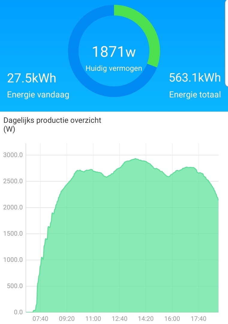

Ik kan nu ook plaatsen in het fotoalbum, dus bij deze de plaatjes die ik al veel eerder had willen bijvoegen.
1. Mijn favoriet :) Een screenshot van mijn opbrengst met optimizers wanneer de lucht strak blauw is, aparte vorm ;)
20 panelen oost/west met optimizers
2. En een screenshot van de buurman, dezelfde dag, de opstelling zonder de optimizers met 2 stringen:
20 panelen oost/west zonder optimizers

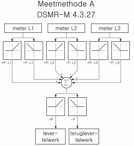

Wat betreft de toekomst (na 2023):
Volgens de requirements aan slimme meters (Document "Dutch Smart Metering Requirements", requirement DSMR-M 4.3.27), worden alle tellertjes voor de 3 fases inkomend en uitgaand gesommeerd. Afhankelijk van de waarde, wordt dan teller voor levering of voor afname bijgewerkt. Dit zag ik een paar posts terug ook bevestigd door @stormfly
Het requirement:
Description The poly-phase E meter shall use the Ferraris energy measurement method.
Rationale Poly-phase E meter shall use the Ferraris method in which both energy directions of
the 3 phases are summed and depending of the results, stored in a “+” or “-” register.

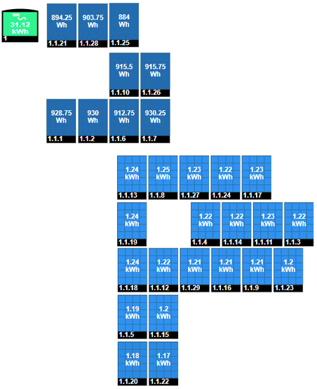

  • busscherski
  • Laatst online: 28-11 21:05
SuperMP schreef op vrijdag 10 mei 2019 @ 23:30:
Dank voor alle reacties iedereen _/-\o_
[Afbeelding: 20 panelen oost/west met optimizers]
[Afbeelding: 20 panelen oost/west zonder optimizers]

@busscherski Zou je dit nog eens door de tool willen halen voor me? Ik zag dat je vorige berekening met 40 graden was. Of kan ik de tool zelf ergens downloaden?

Dus met de 4000h op 2 kabelparen is het prima op te lossen begrijp ik. De maximale stroom (als we hem niet software matig configureren naar 3680) zal dan 17,4 A zijn, dus de vraag is dan of zij die 20 Amp. er in willen zetten.
Het requirement:
The integration period shall be small enough for an accurate registration of delivered
(A-) and consumed (A+) energy in separate registers.
Fit criterion The poly-phase E meter shall use the Ferraris energy measurement method.
[Afbeelding: Requirement slimme meter: interne saldering over groepen]
Dus met dit requirement in het hoofd, kan je gerust een 1 fase systeem aansluiten. Maar waar ik nog een beetje mee zit: aangezien alle tellertjes aan boord zitten in een slimme meter, kan een netwerkbeheerder later overstappen naar afrekening per fase?
Mooi vergelijk tussen jou en je buurman. Nu weet je precies wat je verlies is tov de buurman.

Hoe platter een oost-west is hoe meer omvormervermogen je nodig hebt. Dus als 40 graden kan dan kan 45 zeker.

@SuperMP het is deze SMA tool, met een account kan je configuraties opslaan of kies links 'nieuw project'.

ik ga ook inhaken hier. Ik heb er nog de ballen verstand van..
Ik heb een HD wave 3680 omvormer (1fase) met daarop 8x een 300wp paneel. Volgens de portal is dat in 1 string. Ze liggen echter op verschillende plekken op de woning. (4 voor, 4achter, alle acht zo veel mogelijk zuid georiënteerd, plat dak) Er is een groot deel van de dag, vooral smorgens en savonds dat minimaal 2 van de 8 panelen in de schaduw liggen. Het systeem draait echter wel vrij lang door, echter start vrij laat op.
Voor wat ik nu een beetje begrijp hier heb ik minimaal 8 werkende omvormers/lees panelen in de zon nodig voor productie? Dat zou verklaren waarom het systeem bij mij pas altijd vrij laat begint met produceren. Klopt dit?
Ik heb verder geen idee welke omvormers er zitten, ik heb geen PVoutput data en kan ook geen API key zien bij SolarEdge hiervoor. Ook de designer is niet beschikbaar voor mij. Heb dus eerst de installateur maar eens om meer rechten gevraagd en om meer details van de installatie. Wel kan ik grafieken zien en zie ik dat de optimizer spanning afgetopt wordt op 60v. Het zal dus wel een optimizer zijn die Max 60v levert. Wil toch wel graag weten of mijn toch al niet optimale systeem (door ligging) mogelijkerwijs nu NOG ongunstiger is gemaakt. Er is wel een mogelijkheid om op ons oostdak wat panelen bij te plaatsen. Mogelijk kan dit dus gunstig uitpakken?
[ Voor 13% gewijzigd door Japie.G op 15-05-2019 11:24 ]

@Japie.G is dat aftoppen in de ochtend? Dan zullen extra oostpanelen vast helpen.
Plaats anders het grafiekje, dan kunnen we eea uitsluiten.

Japie.G schreef op woensdag 15 mei 2019 @ 11:11:
Als je grafieken van spanning kan zien dan heb je full rechten als klant, hoger kan niet. Je kunt dan boven in het portal een "installatie rapport" draaien waarin je het optimzer type ziet.
API key kan je ook zelf bij als je grafieken kan zien van spanningen. Ik denk dat je wat meer tijd voor de portal moet nemen en wat langer naar de opties moet zoeken _/-\o_

Afbeeldingslocatie: https://i.imgur.com/EUVNAsLl.png
hier een grafiek van alle 8 optimizers over elkaar heen van gisteren... (klikbaar voor meer resolutie)
@stormfly Hoe kan ik die api dan vinden haha. Ik zie nergens opties daarvoor. De volgens mijn info benodigde 'Site Admin' kan ik nergens vinden.. Tevens kan ik de designer niet in.. Maar okee ik zal nog eens gaan zoeken :-)
Inderdaad, in het inbedrijfsstellingrapport kan ik zien dat het P300 optimizers zijn. Maar hoe betrouwbaar dat is? Er staat dat ik 8x een 300wp Ja-Solar paneel heb terwijl ik 8x een BiSol 300wp paneel heb liggen (BMO-300 mono zwart, dit weet ik zeker want dat staat er met een dikke sticker op)
[ Voor 56% gewijzigd door Japie.G op 15-05-2019 12:02 ]

Japie.G schreef op woensdag 15 mei 2019 @ 11:40:
Admin -> klein tabje "site toegang" -> onderin API
Dat in bedrijfstelling rapport is wat jouw omvormer nu ziet, 100% garantie dat het klopt. De paneel types is een handmatige actie, de optimizer detectie automatisch.
Je hebt dus niet de optimale optimizers voor een kleine setup over meerdere hoeken. Maar technisch voldoet het aan de eis van SolarEdge "bij de P300 minimaal 8 panelen"
Hoe ziet je opbrengst grafiek eruit van dezelfde dag als je eerste screenshot?

@Japie.G
Dan heb je nog steeds niet alle rechten die je kan krijgen.
Als je dat op je panelen kan zien, dan kan je toch ook kijken wat er op de optimizer staat?
In 1 grafiek de optimizer spanning en de optimizer power laten zien, dan zie je meteen of er iets beperkt wordt.
Met 8x een p300 kan je maar op 1 panelen schaduw hebben, bij 2 of meer schaduw worden de zon panelen beperkt in opbrengst.
Met 8x een p404 kunnen er 3 panelen in de schaduw liggen en blijft het nog goed werken.
Als er op het Oost dak meer panelen bij kunnen (ik neem aan dan ook Zuid georienteerd?), dan zal dit zeker een positief efffect hebben.
Na 15:00 heb je 4 panelen die wisselend schaduw hebben, een pijp of zo iets?
[ Voor 17% gewijzigd door Rouske op 15-05-2019 14:00 ]

Opbrengst van gisteren:
Afbeeldingslocatie: https://i.imgur.com/Le3GmZwl.png
Echter is deze grafiekvorm eigenlijk een uitzondering. in veel van de zonnige dagen ziet de grafiek er als volgt uit:
Afbeeldingslocatie: https://i.imgur.com/5f18qpTl.png

Mijn installateur had dus 8x een p404 moeten gebruiken begrijp ik.. Ik hoorde destijds iets van dat de optimizers in de panelen verwerkt zouden zitten. Dat kan natuurlijk de reden zijn dat ze geen p404 hebben gebruikt. Is meer panelen bijplaatsen een oplossing voor het efficientieprobleem? Ook als dat dan oost panelen zijn? Dan zit ik namelijk nog steeds op een deel van de dag met minder dan 7 panelen in de zon..
Ik heb inderdaad NIET de beschikking over het ADMIN icoon. Dus een API verkrijgen wordt sowieso lastig. Even antwoord van de installateur afwachten.
Dit is een willekeurige optimizer gisteren met spanning tegenover power
Afbeeldingslocatie: https://i.imgur.com/7YsXvRRm.png
[ Voor 91% gewijzigd door Japie.G op 15-05-2019 14:12 ]

Beide hebben wel een terugval rond 15u.
Heb je van de 13e, met die stijle daling de optimizer spanningsgrafiek?

stormfly schreef op woensdag 15 mei 2019 @ 14:22:
In het laatste plaatje zie je de optimizer spanning en optimizer vermogen van de 13e.(1 optimizer van de 8) Of bedoel je iets anders?

Ik was benieuwd of je van de 13e zo'n plaatje kan maken Japie.G in "Teleurstellende performance van SolarEdge PV systeem?"
Japie.G schreef op woensdag 15 mei 2019 @ 13:55:
Je hebt hem door in het laatste plaatje, mooie combinatie set die ik ook eens loslaten op mijn grafieken. Je ziet dat er niets meer te verhogen is na 60V (de P404 =85V)

Afbeeldingslocatie: https://i.imgur.com/WdnB1Xkl.png
Hier de gevraagde grafiek van de 13e..
Ik zie jouw grafieken en zie inderdaad duidelijk minder afplattingen. De jouwe gaan door tot ook een veel hoger voltage. Maar ik snap nog steeds niet hoe ik de mijne moet interpreteren. Wat doet zo'n optimizer precies? Voltage genereren bij een in de schaduw valland paneel zodat je string voltage gelijk blijft? Zal vat een hele domme vraag zijn, maar probeer dit zaakje in korte tijd te doorgronden haha
Zouden extra panelen iets aan deze grafiek gaan wijzigen? Nee toch? Ik neem aan dat de reactie per optimizer gelijk blijft?
edit, zal zelf ook even wat meer lezen over de werking van optimizers.
https://aliusenergy.nl/solarp/solaredge/werkingsprincipe
edit2, volgens mij ben ik een stukje verder..
Als er panelen in de schaduw komen te liggen zal het totale vermogen zakken en zullen de optimizers van de nog in de zon liggende panelen de spanning verhogen? Zodat de ingangsspanning van de omvormer zelf ten aller tijde gewoon 350v blijft?
Met andere woorden, de afgeplatte stukken die ik zie komen uit de in de zon liggende panelen en kunnen dus niet verder omhoog gekrikt worden en dus presteert de string niet optimaal?
Dus... als ik een paar panelen bijplaats die ook voltage genereren in dezelfde string zullen de optimizers minder werk hoeven te verrichten en dus minder snel aan hun Max voltage komen? Of er hadden p404 optimizers in gemoeten zodat er meer voltage te winnen valt.
Begrijp ik dat nu goed?
In dat geval moet ik als de sodemieter een paar panelen bij plaatsen ofzo, want ik heb een aardige bak aan afgeplatte stukken in de grafiek, wat dus niet optimaal presterende panelen zijn op dat moment.. 8)7

@Japie.G
Best wel weer een ernstig geval dit. Gelukkig vind jij dit topic, hoeveel andere eigenaren weten van niets?
s'middags op een mooie wolkenloze dag mis je +/- 2 kWh per dag
En sochtends ook nog zeker 0.5 kWh
3 panelen erbij op zowel oost als west zou het best zijn. p404's zouden ook helpen. Maar verhelpen het probleem niet volledig.
  • jacovn
  • Laatst online: 09:53
ter info: ik ben de schaduw kwijt op mijn zijdak, passeert net onder de hoek van laatste panel in de rij op schuine dak.
De optimizers van shuine dak clippen nu niet meer op 60 volt, maar staan rond de 50 volt nu.
Heb goed 40 watt meer per paneel op dat dakvlak, maar de hoek van de zon is ook anders nu natuurlijk.
We hebben alleen wat wolken gehad, dus erg mooi vergelijk met 10 April is het niet.
Wat me ook opvalt is dat als ik de spanning per paneel opvraag 4 van mijn Noord/oost gerichte panelen veel hoger is dan al de andere panelen in de ochtend.
Dus 19 panelen rond de Vmpp waarde (56 en 58 volt) en 4 stuks op 64 volt. Dit is tussen 06:15 en 07:00 waarna ze weer op de Vmpp waarde gaan zitten.
Van de zuid/west panelen zitten er ook een paar dik onder de Vmpp spanning van 25-30 volt
Zal wel te maken hebben met opstarten van het SE system bij net genoeg/net niet genoeg licht waarna het stabiliseert.
edit: als ik dat voor 10 April controleer zie ik dat ook waar de optimizer clippen de paneel spanning ook buiten de Vmpp zit compleet.
Dat kan op zich niet goed zijn voor vermogen te generen. De Voc is toch meer de kortsluit spanning.
[ Voor 117% gewijzigd door jacovn op 15-05-2019 18:45 ]
  • prein2
  • Laatst online: 18:30
prein2
Monument verduurzamen is leuk
@jacovn Optimizer spanning is onafhankelijk van de paneel spanning.. Die kun je ook uitlezen.
Een hogere optimizer spanning dan de rest betekent dat dit paneel meer vermogen levert dan de rest.
  • busscherski
@jacovn
Als een optimizer clipt kan die zn vermogen niet kwijt, dus dan moet er ook minder vermogen in.
Dat regelt de optimizer door een ander DC voltage dan optimaal te regelen.
  • jacovn
busscherski schreef op woensdag 15 mei 2019 @ 19:43:
@jacovn
Dus daar zit hem het vermogen verlies dan in. De mpp tracker verschuift zijn regelpunt zo dat het weer werkt, maar dat is lang niet optimaal.
De conclusie mag dan inderdaad wel voorzichtig zijn dat als je bij SolarEdge het voltage van de optmizer op maximaal ziet staan er verlies in het systeem zit.
Ik zie nu toch rond 18:00 snel 40 watt meer op de Sunpower panelen waarvan de optimizers niet meer clippen.
Of ik nu veel opbrengst verlies weet ik niet, de clipping was op 10 april 2 uur lang, maar het is niet zeker of daar ook die 40 watt zou zijn geweest.

Daarbij zijn er een aantal randvoorwaarden. Twee belangrijke:
- Elk type optimizer kan maar tot een bepaalde spanning omhoog. 60V (oa de p370), of 85V (oa P404)
- De totale spanning van alle optimizers opgeteld moet de spanning halen de je omvormer nodig heeft (bv 370V, of 750 voor sommige 3-fase omvormers).
Welnu, als je een aantal panelen in de schaduw hebt, die (zeg) maar 40W leveren, en een aantal in de zon die (zeg) 240W leveren, moet dus de spanning uit de optimizers een factor 6 uit elkaar liggen. Heel hoog voor de zon-panelen, laag voor de schaduw.
Rekenvoorbeeld:
4 panelen in de zon; leveren (in principe, zeg) 240 W: met een P370 --> optimizer maakt 60 V (de maximale spanning) en 4A
4 panelen in de schaduw, leveren (zeg) 40W, met ook 4A (want, in serie), is de spanning dus 10V
Nu is de totale spanning over keten dus 4*60+4*10 = 280V, en dat is gewoon te weinig voor je omvormer om te werken.
Met andere woorden, dit theoretische voorbeeld kan dus eigenlijk niet voorkomen. De spanning uit de 'zon panelen cq optimers' zou nog hoger moeten worden; en dat kan met een P404 optimizer.
Wat er in praktijk zal gebeuren, is iets anders. Om de benodigde 370V te halen voor je omvormer, heb je dus ~4*60V + 4* 32.5V nodig. Die 32.5V uit de 'schaduw panelen' (op 40W) vertaalt zich naar een stroom van ~1.3A, en DUS wordt het vermogen uit de zon panelen beperkt tot 1.3A*60V = 78W. Jammer maar helaas van de 240W die er theoretisch uit te halen valt.
Conclusie van dit verhaal: zodra je optimizers tegen hun bovengrens aanlopen (of dit nou 60V of 85V is), verlies je ergens vermogen, dat je er met een andere optimizer, of meer panelen, wel uitgehaald zou hebben!

stormfly schreef op woensdag 15 mei 2019 @ 16:36:
Hele korte reactie want ik moet weg ;-) je doorgrond het. Het vast gegeven is dat de string spanning 380volt moet zijn. Jouw optimizers geven maximaal 60v je kan zo uitrekenen hoeveel panelen je nodig hebt.
Doordat de zon draait geeft elk paneel, als je meerdere dakvlakken hebt, op een ander moment een piek. Een optimizer zakt naar 4-10 volt als hij in "doorlaat" modus is, dan zijn er andere panelen die vol presteren en hij laat de stroom door. De panelen en optimizers welke vol presteren zullen het optimum zoeken in de spanning.
Wat jij hebt is dat er rond 15u te weinig panelen zijn om de 380v (HD omvormer) te garanderen, de andere gaan in doorlaat modus. Een paar panelen bijplaatsen op de zonkant rond 15u is zeker een oplossing. Ik hoorde je over oost praten, mijn panelen op oost 120gr zijn de toppers van mijn installatie.
Ik heb 6 panelen op oost, 2 op dakkapel 4 op garage 120gr. Dan nog 4 panelen op de pannen op 210gr en dan nog 2 panelen op west 300gr. De panelen op oost hebben geheel geen schaduw en de panelen op ZW op de pannen vanaf 19u. Allemaal met de P404.
Inderdaad een keuze welke je hebt. Je zou met de P404 wat rek krijgen als je dat kosteloos onder garantie kan doen. Maar als je toch al overuitbreiding nadacht kan je dat ook doen.
Vreemde uitleg, want "doorlaat modus" :? 8)7 en dan 4-10V leveren, waarom dan spanning leveren als die in "doorlaat" staat.
De uitleg van @BartS12 is beter.
@Japie.G Andere optimizers (85V versie) laten plaatsen of uitbreiden, maar dan wel uitbreiden met panelen die dezelfde kant op kijken, als je een nieuwe richting gaat toevoegen wordt het wellicht er misschien nog slechter mee. Maar er zijn nog geen aantallen genoemd voor uitbreding in welke oriëntatie. Ik zou het eerst in de SE site Designer tool stoppen.

Hier nog een voorbeeldje van hoe het niet moet.
8x320w oost, 8x320w west 45graden..
op een 3 fase omvormer
Afbeeldingslocatie: https://i.ibb.co/hXjzF39/Knipsel.png
delen nl
34,06kwp installatie, full electric
  • Rouske
  • Laatst online: 29-11 19:54
Nock372 schreef op donderdag 16 mei 2019 @ 21:17:
delen nl
Wat een drama!! 7(8)7
Alleen tussen 12:30 en 15:00 werkt dat goed... :N
3-fase omvormer vervangen door 1-fase.
[ Voor 11% gewijzigd door Rouske op 16-05-2019 22:09 ]
Dit is inderdaad wel heel erg zonde.... Hier worden echt maar zeer matig gebruik gemaakt van het potentieel dat de panelen wel hebben. Nogal een crappy design. Precies zoals ik al op pagina 1 van deze thread zei: leuk systeem dat SolarEdge, maar als er door een design fout / vergissing / onkunde bij de installateur een slechte combi van panelen, omvormer en optimizers wordt gekozen, mis je heel veel opbrengst.
In dit geval lijkt het alsof er misschien twee oplossingen zijn. Inderdaad naar een 1-fase omvormer (die aan een veel lagere spanning genoeg heeft; dus 'hoeven' de optimizers helemaal niet te clippen op 60). Of, alternatief, alle optimizers vervangen door versies die wel 85V halen. Dat is mogelijk goedkoper, of makkelijker te realiseren (of uit te onderhandelen met de installateur die voor deze 'vergissing' verantwoordelijk is.
/nog even de getalsmatige onderbouwing. Met 8 panelen @ 85V zit je al aan 680V, daar moeten de andere 8 panelen nog 70V aan toe voegen, dat is ~9V per paneel. Op die manier kunnen je 'zonkant' panelen toch mooi (85/9) = 9.5x zoveel vermogen leveren als de schaduw kant. Stel de schaduwkant levert ~20W, dan krijg je in de nieuwe situatie 190W van de zonkant. Vergelijk dat maar met de huidige situatie (60V/35V) = ~1.8x , oftewel slechts 36W uit je zonpanelen.... Auch.
  • Rouske
@Verwijderd kijk, dat ziet er stukken beter uit! d:)b
@BartS12 ik ben het niet met je eens dat er 2 oplossingen zijn in het voorbeeld van @Nock372
Oost heeft rond deze tijd de zon vlak op de panelen staan rond 9:00 en dat is in het midden van die afvlakking op 60V.
En dan kan je met de 320Wp panelen dus max 190W halen..... 8)7
Lijkt mij nog steeds niet de meest ideale oplossing
Met jouw aanname dat de schaduw kant nog 20W doet, zal met de huidige optimizers en een 1-fase omvormer gewoon de max van de zonkant gehaald kunnen worden (320W) en dan komen de optimizers niet boven de 45V uit.
Je zou dan zelfs naar 2 stringen kunnen gaan, zodat de beide dakvlakken elkaar niet meer beinvloeden, maar dan moet er weer iemand het dak op, wisselen van de omvormer lijkt mij toch echt stukken sneller/goedkoper in dit geval.
[ Voor 3% gewijzigd door Rouske op 17-05-2019 13:14 ]

Op verzoek van @Rouske hierbij de gegevens t.b.v. een oorzaakvinding van de teleurstellende opbrengsten van onze afgelopen donderdag in gebruik genomen installatie.
27 x SunPower Maxeon 3 390wp (10.53 kWp)
27 x SolarEdge P500 optimizers
Solaredge SE9K-RW0TEBNN4
Boxtel Noord
Platdak constructie 140° ZO, helling 15° middels gesloten FlatFix Fusion
String 1 - 14 panelen
String 2 - 13 panelen
Productievergelijk 2 panelen uit 2 strings met dezelfde zonlicht opvang (zelfde dakvlak en geen schaduw)
23-6 08.00 uur 10.00 uur 13.00 uur 16.00 uur 19.00 uur
Paneel 1 83.29 W 223.93 W 305.27 W 217.14 W 66.07 W
Paneel 2 16.11 W 26.77 W 302.07 W 98.15 W 58.56 W
24-6 08.00 uur 10.00 uur 13.00 uur 16.00 uur 19.00 uur
Paneel 1 82.37 W 215.66 W 298.21 W 264.65 W 45.22 W
Paneel 2 14.39 W 27.47 W 292.76 W 88.89 W 34.15 W
25-6 08.00 uur 10.00 uur 13.00 uur 16.00 uur 19.00 uur
Paneel 1 67.52 W 208.12 W 280.92 W 223.31 W 38.26 W
Paneel 2 42.22 W 35.71 W 275.88 W 90.77 W 31.31 W
Opvallend, wanneer de zon het hoogste punt bereikt 13.00 loopt de productie van de panelen aardig gelijk.
Daaraan toevoegend, voor alle string 1 panelen HOGE PRODUCTIE, voor string 2 panelen LAGE PRODUCTIE, onderling binnen string kleine niet noemenswaardige verschillen.
  • Rouske
@dukeenvana alle 27 panelen staan op ZO onder 15°, waarom hebben ze er dan 2 stringen van gemaakt?
Je hebt dan nu 2x een + en 2x een - kabel bij de omvormer?
De optimizer datasheet zegt voor p500 i.c.m. 3-fase minimaal 16 optimizers per string! (onderaan de sheet).
Dus als je nu een string van 13 en een string van 14 op de omvormer aangesloten hebt zitten is dat niet volgens de SolarEdge specificaties.... |:(
  • dukeenvana
  • Laatst online: 29-11 17:16
Rouske schreef op woensdag 26 juni 2019 @ 14:04:
correct, allen in een zelfde hoek en richting, waarom 2 stringen dat weet ik niet, ik ben geen PV-architect.
correct
opgezocht en ga deze vraag voorleggen.
Super bedankt voor de uitleg. Hoop dat het geen strijd gaat worden.
  • Rouske
@dukeenvana
wat meer de technische details.
een 3-fase SE heeft 750V string spanning nodig
Een p500 doet max 60V output
string 1: 750/14=53,6V per optimizer
string 2: 750/13=57,7V per optimizer (aardig op de limiet)
Als er dan ook nog iets van schaduw is moeten de niet schaduw panelen/optimizers de ontbrekende spanning ophoesten en met zo weinig marge houdt dat al snel op.
Eenvoudigste fix is bij de omvormer de + kabel van de ene string en de - kabel van de andere string loshalen en aan elkaar koppelen en dan nog de + of - op de omvormer verplaatsen naar dezelfde set.
Dan krijg je 1 string met 27 optimizers, wat volgens de datasheet tot max 50 stuks mag en max 11.250W, aan beide voldoe je.
edit: Vraag meteen de volledige rechten, dan kan je ook de optimizer grafieken zien op laptop/pc die in dit topic voorbij komen.
