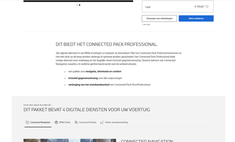

no113 schreef op maandag 17 november 2025 @ 12:10:
Ik kan al een tijdje de koppeling van BMW met Home Assistant niet meer maken, ik doorloop de inlog en captcha stappen maar krijg steeds de melding 'Ongeldige authenticatie'.
Is de koppeling nog wel actief bij jullie?
Die API hebben ze helemaal dicht getimmerd, erg jammer. Je kan je aanmelden voor https://labs.bmwgroup.com/, alleen in Duitsland op dit moment. Wellicht breiden ze binnenkort wel uit.

Afbeeldingslocatie: https://tweakers.net/i/L2aJ6a67MbYihJUHKJlliWdmBLY=/800x/filters:strip_icc():strip_exif()/f/image/lbRTTZ9a7Rjv7A9Nt9ZaelsD.jpg?f=fotoalbum_large

Connected pack Pro zit RTTI en kaartupdate bij in. RTTI zat er vorig jaar al in maar dit jaar is de kaartupdate nieuw. Vandaar die prijsverhoging. Overigens had ik liever de oude prijs zonder kaartupdate, maar dat terzijde

Puf schreef op donderdag 20 november 2025 @ 17:44:
Nice! Bedankt voor het delen!
Mixed feelings... Mijn abo op Connected pack professional verloopt op 30 november, dus timing is goed. Aan de andere kant is de prijs sinds vorig jaar verhoogd van € 89 (71,20 op Black Friday) naar € 119!
En dan moet je daarbovenop de kaartupdates nog los aanschaffen voor € 89 (is gelijk gebleven).
RTTI is wel los verkrijgbaar voor € 69.
Omdat ik een HUD heb in mijn F30 gebruik ik de ingebouwde navi, dus RTTI heb ik sowieso nodig. Alleen maak ik daarnaast ook erg veel gebruik van de spraakgestuurde "online zoeken" functie om bestemmingen als POI in te voeren (werkt super!), en die functie is alleen als onderdeel van het Connected Professional pakket verkrijgbaar. Dat wordt dus weer de portemonnee trekken.
Ik kan echt geen poi zoeken met stem. Adressen redelijk maar poi snapt ie niets van.
~ Information security professional & enthousiast ~ morgen wordt alles beter ~

Eagle Creek schreef op donderdag 20 november 2025 @ 22:49:
Je begint als je het voice knopje kort hebt ingedrukt eerst met het commando "online zoeken". Dan antwoordt de auto iets in de trant van "zeg nu de naam van het POI" en dan zeg je bijv. "Hornbach Nieuwegein" of "Thermen Bussloo". Werkt perfect bij mij. BMW werkt daarvoor volgens mij samen met Google.
Ik heb wel een hele late F30 (oktober 2018) met een actief Connected Pack inclusief online stemverwerking en BMW Online.
