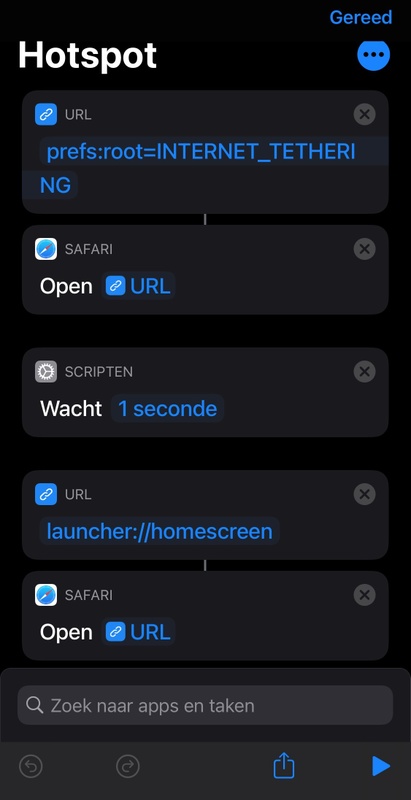

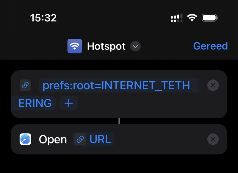

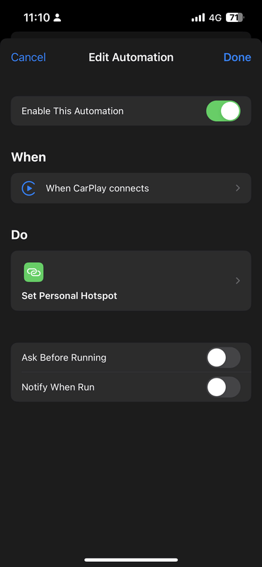

PeaceNlove schreef op woensdag 11 november 2020 @ 18:54:
Ja dat kan
Maak een opdracht aan met als eerste component URL. Geef als url op:
prefs:root=INTERNET_TETHERING
En als 2e component Safari die de url opent.
En dan onder automatisering maak je een wanneer CarPlay verbinding maakt en daarin zet je dan Voer een opdracht uit en geef je de opdracht die je hiervoor gemaakt hebt op.
Ik wil ook bovenstaand gebruiken maar ik struikel bij de laatste stap waarin je de Opdracht moet kiezen die ik aangemaakt heb. Ik heb het stukje met Opdrachten gevonden maar daar staat 'Haal mijn opdrachten op', 'Open opdracht' en 'Voer opdracht uit'.
Welke ik ook kies, ik vind niet mijn eerder gemaakte opdracht terug. Ik ben een groentje in deze materie dus wie helpt me op weg? Thanks!

Vreemd, ik heb bij mij nog even gekeken, maar je moet inderdaad ‘Voer opdracht uit’ hebben en als ik die bewerk zie ik in mijn lijstje alle opdrachten uit Mijn Opdrachten staan.

PeaceNlove schreef op dinsdag 26 januari 2021 @ 19:11:
Ok, ik heb het gevonden, thanks! Morgenochtend proberen als ik naar m'n werk ga :)

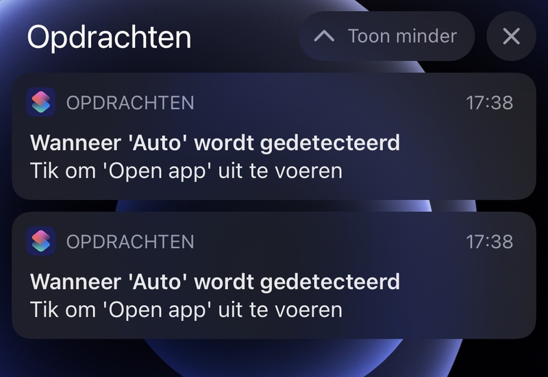

Herkent iemand dit?
De automatisering door een NFC (Auto in het plaatje hieronder) die Flitsmeister start gaat bijna altijd goed. Maar af en toe start hij niet de app maar krijg ik deze berichten. En dan wil ie ook een poosje hardnekkig niet werken om het na een paar uur weer wel te doen. Enig idee wat ik fout doe?
Afbeeldingslocatie: https://tweakers.net/i/vg81NO67ryadP_J1IzNFrgbi_i4=/800x/filters:strip_icc():strip_exif()/f/image/O2ZtUdN6zQP71HUhDRR5E3Ke.jpg?f=fotoalbum_large

DNN!S schreef op dinsdag 2 februari 2021 @ 23:01:
Herkent iemand dit?
Dit heb ik ook wanneer ik de kabel verbind aan CarPlay. Ligt denk ik aan iOS. Niet aan NFC.
Herkent iemand dit?
Heb je dit probleem nog met iOS 14.4? Bij mij nog niet opgelost. Ik maak verbinding met CarPlay via een kabel. Ik heb ook nog geen structuur ontdekt. Het maakt niet uit of de iPhone (recentelijk) ontgrendeld is of niet. Hopelijk fixen ze dit snel. Ik ben nu redelijk gewend aan dat FM altijd (op de achtergrond) actief is wanneer verbonden met CarPlay.

Deze shortcut is om een hotspot op te zetten. Dan maak je een automation die de carkit als trigger gebruikt.Afbeeldingslocatie: https://tweakers.net/i/6e5a9SX4qyrvWDYhMKaWf4TOxjQ=/800x/filters:strip_icc():strip_exif()/f/image/cCC71h5ajjTzOUIyno2Wk0Ij.jpg?f=fotoalbum_large
Kleine tip: voor een paar tientjes heb je een mobiele router. Voor een tientje krijg je een 2e Sim bij je provider en die gooi je ergens aan een 12v aansluiting in de auto en nooit omkijken meer naar. Veel minder gedoe dan hotspots opzetten.

1) Eerst maak je de Shortcut uit het plaatje van de vorige post.
2) Daarna maak je een nieuwe Automation aan (in de Shortcut app, vanuit Homekit werkt het niet)
3) Kies Persoonlijke automatisering
4) Kies voor Bluetooth en kies de gekoppelde bluetooth-radio/carkit.
5) In zoekbalkje even typen: "Open Opdracht" (als ie niet zelf al in beeld staat)
6) Kies de eerste gemaakte opdracht.
Dan zou het moeten werken.

Hotspot zit nu standaard in 16.1. Of doet deze shortcut iets anders?
Afbeeldingslocatie: https://tweakers.net/i/DMr5ui9DzX5UXEcXW-4KvOkgqi4=/x800/filters:strip_exif()/f/image/Rgk5QBTTf2B1A8u3tOzpJpDl.png?f=fotoalbum_large
  • DNN!S
  • Laatst online: 09:18
lowfi schreef op donderdag 29 september 2022 @ 11:10:
Dat maakt het nog een stap simpeler :)

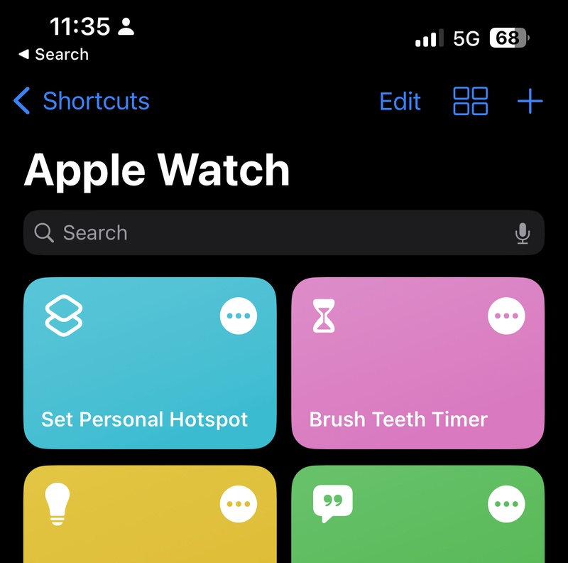

  • lowfi
  • Laatst online: 09:14
Dat kan nu geloof ik wel:
Afbeeldingslocatie: https://tweakers.net/i/nKa1YrvBxYx4nkO0EC9S78XKo30=/800x/filters:strip_icc():strip_exif()/f/image/FHQUIA4wZlXmW2P0DSihmCtg.jpg?f=fotoalbum_large
Lijkt mij wel handig via nfc sticker op mijn laptop. Ben vaak onderweg voor mijn werk…
[ Voor 10% gewijzigd door lowfi op 29-09-2022 11:41 ]
