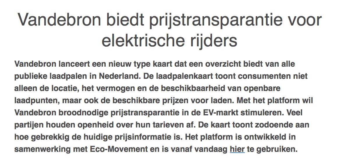

Afbeeldingslocatie: https://pbs.twimg.com/media/ENqirtxW4AALWHW?format=jpg&name=medium
https://vandebron.nl/elektrisch-rijden/laadpalenkaart

Leuk initiatief, maar of het werkt?
Als ik kijk, komen de prijzen niet overeen bij de laadpalen bij mij in de buurt. Zo staat er bij eentje 35 cent, terwijl ik er met 32 cent laadt. Een andere paal geeft 25 cent aan, terwijl ik er met 28 cent laadt... Dit dan wel met TNM/Shell recharge, maar toch...

podarcis schreef op dinsdag 7 januari 2020 @ 11:18:
Het is toch bekend dat laadpasaanbieders verschillende strategieën hanteren? De een rekent een vaste prijs per kWh, ongeacht het tarief van de CPO. De ander rekent CPO-tarief + X cent per kWh, de derde rekent CPO-tarief + X cent eenmalig.
Ik kan me voorstellen dan Vandebron de CPO-tarieven communiceert. Meer kunnen ze onmogelijk doen, of ze nemen het werk van @Hachy over _/-\o_

Hippe Lip schreef op dinsdag 7 januari 2020 @ 11:29:
Dat kan, maar ik kan me dan weer niet voorstellen dat TNM korting op de CPO-tarief geeft... De ene keer is TNM dus goedkoper dan het tarief dat op de site van vandebron staat, de andere keer hoger... Dat is dus het ondoorzichtige, dat blijkbaar niemand precies weet wat het CPO-tarief is... Daar kom je pas achter bij de factuur...

Goed initiatief! Nu nog vullen met informatie. Krijg praktisch geen prijsinformatie te zien. Zou mooi zijn als er ook Community informatie zou kunnen worden ingevoerd. Moeten gebruikers wel weten wanneer er sprake van CPO tarief.
