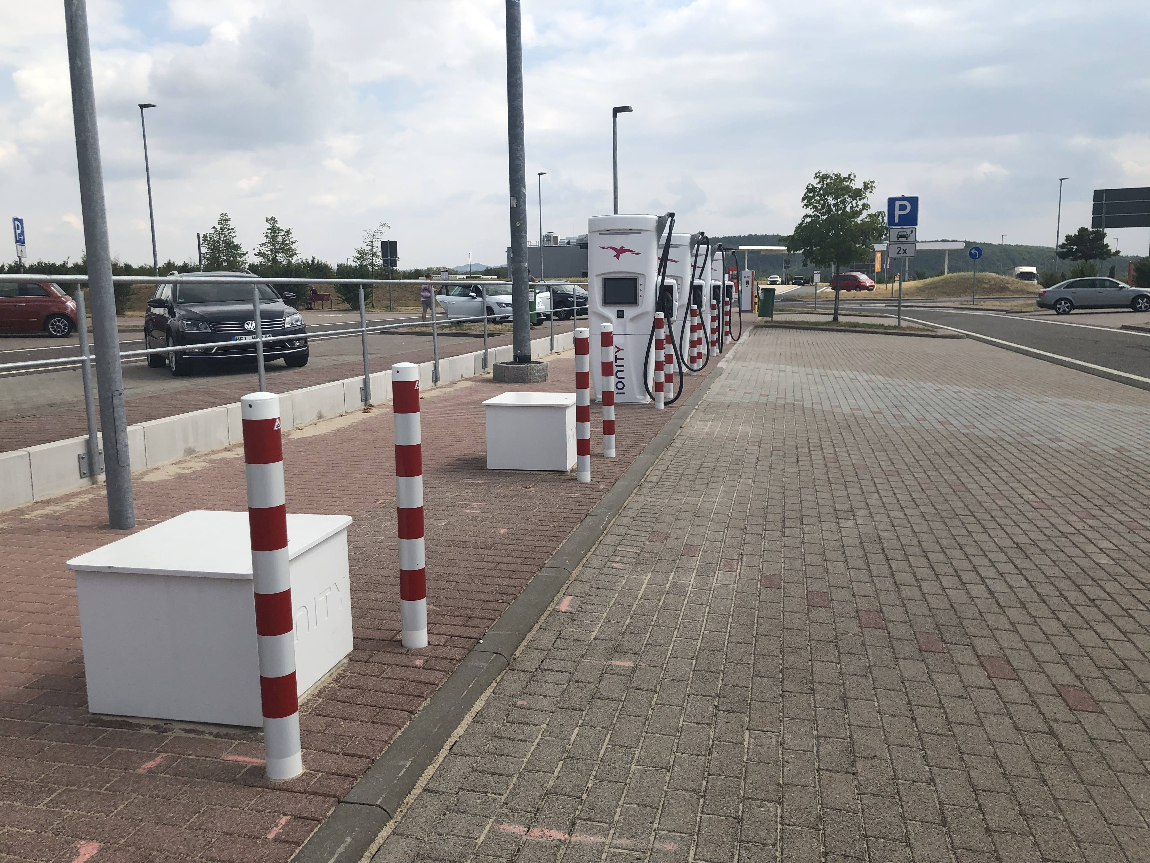

Vorige week in Denemarken kreeg ik een leuke verrassing namens Ionity -> Het laden van de Jaguar I-Pace ging met een heerlijke 100kW tot zo'n 40%. Ik maakte een video en kom nog met een theorie (de rest van de roadtrip heb ik dit resultaat niet kunnen herhalen). Het hele verhaal kun je later deze week lezen op https://electricfelix.com/blog
Kijk de video nu alvast op:
YouTube: Charging the Jaguar I-Pace at 100kW till 40% visiting Denmark, Ionit...
Reisplannen met EV? Lees mijn nieuwsbrief en blog! electricfelix.com - FeWipS®

Volgens mij heb ik een scoop:
Afbeeldingslocatie: https://tweakers.net/ext/f/HhwRXeOmL8IFbx2rBvfqVsp2/full.jpg
Nagelnieuwe ionity laders langs de duitse A71, geraberg thuringer wald nord.
