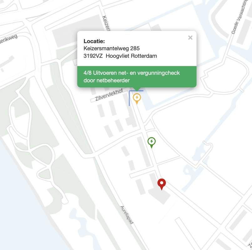

  • paQ
  • Laatst online: 23:41
paQ
Ik had bij kantoor een openbare laadpaal aangevraagd, en tot mijn verbazing werd dat binnen 2 weken goedgekeurd.
Er is alleen 1 grote maar: de paal komt precies aan de andere kant te staan dan waar ik gehoopt/verwacht had.
Er staat nu 1 paal in de hele straat (200 voordeuren+3 zijstraten), voor 5-6 (PH)EV. Die paal staat nu 120m van mijn deur vandaan. Een beetje de boel in de gaten houdend de afgelopen weken, staat de paal nu pal voor de deur van de bezitters die zichzelf die plekken ook toe-eigenen. Andere gebruikers zitten binnen ca 50 m van die paal.
De nieuwe paal wordt echter geplaatst op 246m van mijn voordeur. Echt nét binnen de 'grens' dus, terwijl we hier 2 PHEV's hebben.
Groen: huidige paal:
Rood: ik
Geel: nieuwe paal
Afbeeldingslocatie: https://i.postimg.cc/0jCH6gVk/Schermafbeelding-2019-07-08-om-10-19-32.png
Als ik vraag naar de reden dan is de uitleg van Engie:
ENGIE heeft i.o.m. uw gemeente en netbeheerder gekozen voor deze locatie.
Er wordt gekeken naar een strategische plek nabij het woonadres i.i.g. binnen 250 meter. Het woonadres van de aanvrager is wel leidend om de strategische locatie te bepalen. Waarom er dus is gekozen om deze verder weg te plaatsen is om een dekkend netwerk te creeeren voor de toekomst.
Helaas is dit niet altijd de locatie die de e-rijder wenst. Onze excuses hiervoor.
Sja.. ik kan me daar echt niet in vinden eigenlijk, en heb herziening aangevraagd, for what's worth it.
Mijn redenering:
Een dekkend netwerk heeft alleen zin op plaatsen waar er ook gebruik van zal worden gemaakt. Alles daarnaast draait om vraag. Het is geen data of telefoonnetwerk waar de locatie van de gebruiker niet zo heel veel uitmaakt binnen dat netwerk. Op de locatie waar de paal nu wordt geplaatst is er (schijnbaar) geen vraag, anders had hij er al gestaan.
Ik ben benieuwd naar hun reactie, maar zie het somber in.
De paal zal door ons iig niet veel gebruikt gaan worden, en ik verwacht door de andere EV-ers hooguit wanneer de eerste paal een keer bezet is als zij thuiskomen 's avonds.
Eerder mensen hiermee te maken gehad?

paQ schreef op zaterdag 13 juli 2019 @ 10:22:
Dat niet, echter zou ik wel het gesprek aangaan: Jij bent niet een zeurkous die per se voor zijn deur willen laden, maar iemand met lokale kennis mbt buurt. Jij weet dus beter dan iemand kilometers verderop achter een bureau waar in jouw straat de behoeftes liggen.
Aan de andere kant: wie weet is er nog wel een ander verzoek gekomen, en zijn ze er precies tussenin gaan zitten.
Wise enough to play the fool
  • paQ
paQ
teacher schreef op zaterdag 13 juli 2019 @ 11:35:
Ik denk niet dat dat het geval is, ze zeggen immers dat in wezen wordt uitgegaan van het adres van de aanvrager, maar dat er in dit geval is gekozen "voor een dekkend netwerk voor de toekomst."
Ik vind het een slappe uitleg :/
Maar ik wacht netjes hun reactie af. Ik was het gesprek al telefonisch aangegaan, maar kreeg dus terugkoppeling via e-mail.
Voordat ik de aanvraag plaatste had ik er ook al contact over met de gemeente Rotterdam. Die konden zien dat deze paal fors gebruikt werd, dus dat er alle reden was om mijn aanvraag goed te keuren.
Ik hoef hem echt niet perse voor de deur hoor. Zou mooi zijn natuurlijk, maar dat je hem dan op meters na op het randje van de max radius van het aanvraagadres plaatst, dat steekt wel een beetje.
Rood: ik
Geel: nieuwe paal
Mijn redenering:
Wellicht kun je een buurman vinden ca. 125m andere kant op die er ook één aan kan vragen. Je moet de afstand even zo uitmikken dat de huidige paal voor hem niet binnen de 250m zit.
Dan hebben ze in elk geval een extra prikkel om de 2e paal meer de andere kant op te zetten, of ze moeten een derde paal neerzetten.

Erasmo schreef op zaterdag 13 juli 2019 @ 18:24:
Het kan ook een technische reden hebben, dat er bv voor de deur geen geschikte kabels in de buurt liggen om een aansluiting te realiseren.
Dacht ik ook nog aan, maar “de kast” waar onze straat op zit, staat echt 10m naast mijn kantoor.
  • Erasmo
Erasmo
Laadpaaljager
Het kan zijn dat die aansluitingkast al vol zit.
  • _V_
  • Laatst online: 29-10 12:38
_V_
Maar dan is de reden dat de kast vol is, niet "[blabla] dekkend netwerk".
