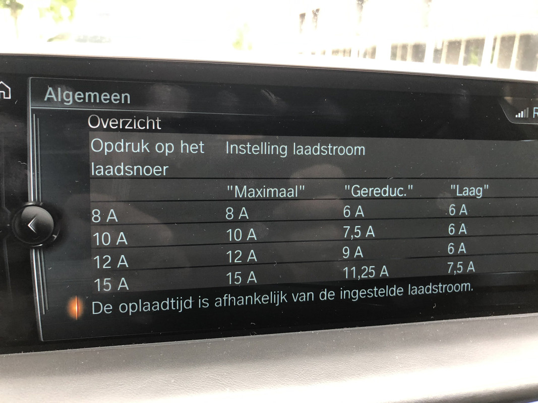

Helaas is dit niet de juiste manier. Wanneer je 3 fasen hebt mag het niet op de nuldraad zitten. Die is namelijk niet representatief voor het verbruik van de fase waarop je auto laadt. Sterker nog: wanneer alle drie de fasen even zwaar belast worden, dan loopt er géén stroom door de nul!Verwijderd schreef op zaterdag 13 juli 2019 @ 14:40:
Die meetklem is bij mij om de nul-draad gezet zodat er inderdaad gemeten kan worden wat het huis verbruikt. Op deze manier geïnstalleerd MOET meetklem andersom geplaatst worden dan om de fase-draad, staat ook in de zappi handleiding. Mijn installateur wist dat, die had zich goed verdiept in de materie. Na installatie de demo-Kona geleend bij de dealer, te laden gezet, en daarna de inductieplaat vol aan. Onmiddellijk regelde de zappi terug!
Dit is dus de reden dat je hoofdzekering eruit ging. Laat dit wijzigen, zodanig dat die stroommeetklem (in de juiste richting!) om de fasedraad komt die fan je hoofdschakelaar komt (of er net vóór zit) en waarop je auto laadt. Alleen dan krijg je de juiste werking van de loadbalancing.

Er is wat door elkaar gaan lopen. De originele vraagsteller had 3-fasen, ik heb een 1 fasen aansluiting.Hippe Lip schreef op zondag 14 juli 2019 @ 20:30:

in mijn stekker hybride staat dit in de handleiding:
Op mijn 'thuislaadsnoer' staat 16A
waarom zou ik voor gereduceerd of laag willen gaan
idem aan de laadpaal.
Als ik voor gereduceerd kies, dan duurt opladen 45 min langer.
Bij laag ruim 2 uur.

Laadstroom bij een granny charger:paQ schreef op dinsdag 16 juli 2019 @ 08:37:
Hier gebruik je het huis tuin en keuken stopcontact met uw schuko stekker, beide zijn eigenlijk niet gemaakt om langdurig 16A te voeren.
Meteen na gebruik van de friteuse moet je de stekkerpinnen eens proberen vast te nemen, oppassen dat je je vingers niet verbrand.
De weerstand overgang is groot met veel warmte tot gevolg, en mogelijks wegsmelten of brand.
Bij een laadpaal met kabel heb je dat al veel minder, eentje waar je je eigen kabel dient in te pluggen terug meer, afhankelijk van de kwaliteit en de zorg van je eigen kabel.
Met uw granny kan je onder kast de stekker verwijderen waardoor de pennen 'slijten' en de weerstand nog groter maakt op type 2 zijn de kabels altijd lastloos verwijderbaar door het concept met stuursignalen
kortom: bij de granny charger op gereduceerd zetten, en aan de laadpaal op max?
Laadpaal staat op max bij mijpaQ schreef op dinsdag 16 juli 2019 @ 09:02:
Granny thuis ook, schuko komt niet warm
Elders op schuko reduceer ik, zeker op min indien ik snachts laad

Al een keer gehad dat waarschijnlijk iemand mijn AC sessie heeft gestopt. Er was een Leaf aan het laden op Chademo dus waarschijnlijk dat hij/zij per abuis niet goed heeft opgeletcacofant schreef op donderdag 18 juli 2019 @ 06:11:
