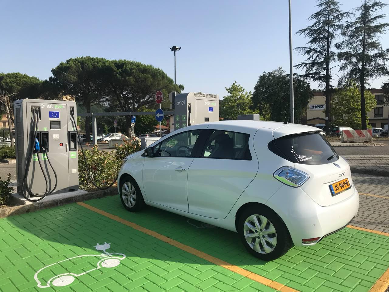

Ik kom net terug uit Frankrijk en ook Italië ben ik ook al een aantal keer geweest. Ook verder dan Milaan zeg maar. In Frankrijk heb ik alles geladen met de Sodetrel laadpas, Chargemap en plugsurfing). KiWhi heb ik maar 1x nodig gehad (en daar werkte Sodetrel / Chargemap of Plugsurfing waarschijnlijk ook) Stats heb ik zojuist hier gepubliceerd.
Italië is met een Duferco (DUE) pas goed te doen, die werkt ook op ENEL, zowieso op alle snelladers van Enel heb ik ze getest. Mocht je toch tegen een ENEL paal aanlopen die niet met DUE werkt dan kan je de app van ze gebruiken. De laadpas sturen ze namelijk niet op naar adressen buiten Italië,
Afbeeldingslocatie: https://1.bp.blogspot.com/-iH5g5em6L9k/W0or88bFrdI/AAAAAAAABCY/R5_DhSleEo0MGBvbHKy4OHQgEG6dmRBpACLcBGAs/s1600/barberino1.jpg
(ik zoek nog steeds iemand met familie daar ofzo)
