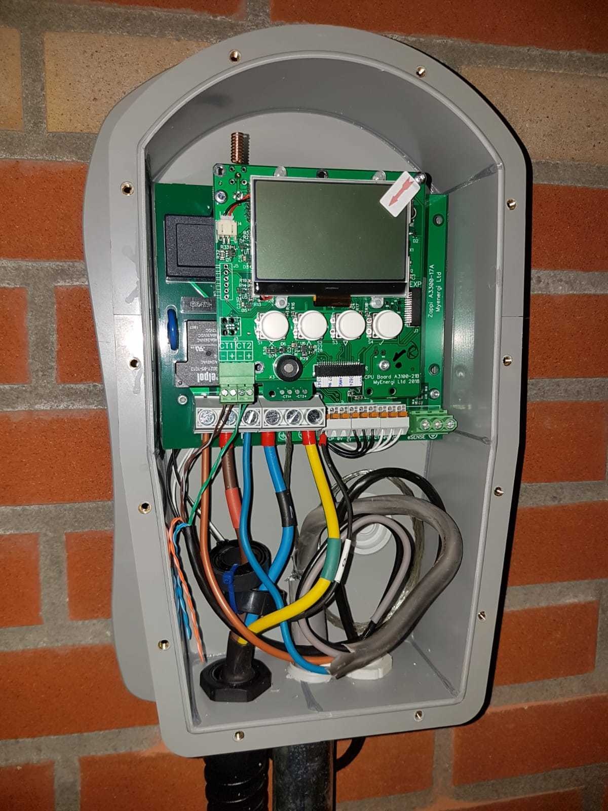

Is de Zappi V2 een goed laadpunt?
  • daemonix
Zappi is een prima laadpunt. :)
  • Elissen
  • Laatst online: 27-07 15:54
Afhankelijk van je situatie zou ik wel serieus overwegen om een goede 3 fase kabel te laten leggen naar de laadpaal. Mocht je dan nog een keer naar 3 fase gaan dan hoef je niet opnieuw te graven / de kruipruimte door te gaan etc.
  • MeZZiN
  • Laatst online: 24-10 13:30
Precies gewoon een 3 fase kabel neerlegen of het nodig is maakt niet uit maar dan ligt hij er maar. Ik heb zelf mijn oprit een stuk opgehaalt voor een kabel dus heb gelijk 3 laadkabels er door + 2 normale voor lampen omdat ik niet nog een keer een dag of wat wil prutsen met mijn oprit. Kabels zijn cheap werk / tijd niet.
  • daemonix
En leg dan ook meteen een ethernet kabel er bij voor de Zappi. :P
Overigens was de opmerking van laadpunt toen ik de 2 laadpalen liet plaatsen dat ze geen enkelfase kabel trekken, altijd 3 fase kabel. ;)
[ Voor 52% gewijzigd door daemonix op 12-06-2019 11:16 ]
  • rmvdberg
  • Registratie: Juni 2019
  • Laatst online: 28-12-2019
Top, dankjewel voor de reactie. Ik wilde inderdaad al een 3 fase kabel leggen en een ethernet kabel.
En volgens mij is het ook mogelijk om een 3 fase Zappi V2 aan te schaffen en deze met 1 fase aan te sluiten. In de toekomst kan deze dan eventueel omgezet worden naar een 3-fase.
Heb ik dat goed begrepen?
  • daemonix
Jazeker, dat heb je goed begrepen. Maar als je het echt zeker wilt weten kun je de vraag ook aan zappi.info stellen, je krijgt over het algemeen snel en goed antwoord.
De 3 fase Zappi heb ik nog niet in het wild gezien. ;)

Zappi zelf nog niet open gehad/in de handen gehad. Imho is heel veel gewoon echt meuk.
Product technisch ben ik het best te spreken van de lolo's, Keba's (waar de kabel invoer NIET boven zit), ABL & qua controller EBEE/Bender gebaseerde stations.
Komt veelal wel met een prijs, zeker in het geval van ABL
  • daemonix
Zappi kun je niet als meuk betitelen. Het is gewoon goed spul.

GoldenSample schreef op donderdag 13 juni 2019 @ 22:48:
Iemand die een teardowntje gedaan heeft? Of anders detail foto's heeft van de electronica, behuizing en afdichting?
Zappi V1 intern
