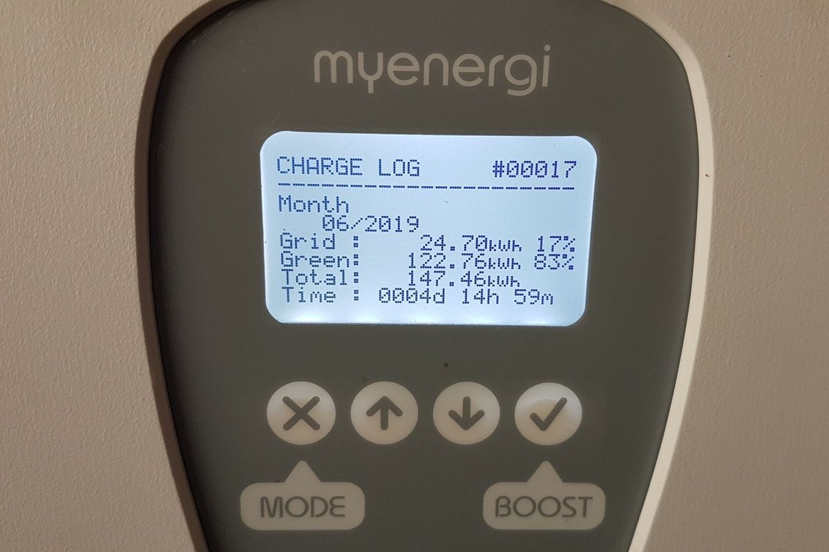

  • _eLMo_
_eLMo_
Ik chargeer graag
nannoe schreef op woensdag 26 juni 2019 @ 21:28:
Met de regels rond selectiviteit (gaan we weer) denk ik niet dat je veel vooruit gaat als de huisaansluiting 3×25A is. De e-Niro is namelijk voorzien van een 1 fase lader in de auto (pas in auto modeljaar 2020 schijnt een 3F lader te zitten). En het gedeelte selectiviteit: je laadpaal moet verplicht lager afgezekerd zitten.
(Aanname van mij hierbij is dus je huisaansluiting - als die hoger is, is er uiteraard meer mogelijk)
Vaker besproken hier al in dit topic. Selectiviteit negeer ik, de Zappi zal afgezekerd worden op 3x25A B karakteristiek en heeft type B aardlek aan boord.
Uitslaan hoofdzekering zal niet voorkomen ivm loadbalancing.
Als wel, dan boeit het me vrij weinig dat de hele fase eruit knalt en daarnaast is het niet verplicht voor je verzekering.
Qua snelheid heb je wel gelijk, ik ga van 1x20A zonder LB naar 3x25A met LB. Maakt voor de e-Niro dus maar 25% uit, wel leuker voor 3-fase bezoekers.
Mogelijk dat ik in de toekomst de Zappi afzeker op 3x32A als ik 3x 16A PV erbij krijg. Zappi kan hier heel slim mee omgaan. Hoofdzekering aanvullen met PV. Wel 6 CT klemmen nodig :o
[ Voor 16% gewijzigd door _eLMo_ op 27-06-2019 14:00 ]

  • antonboonstra
  • Laatst online: 29-10 11:21
antonboonstra
8815Wp | WP | Tesla | Zero
Afgelopen maand redelijk veel op eigen zonnestroom kunnen laden
Zappi laadpaal - juni 2019
