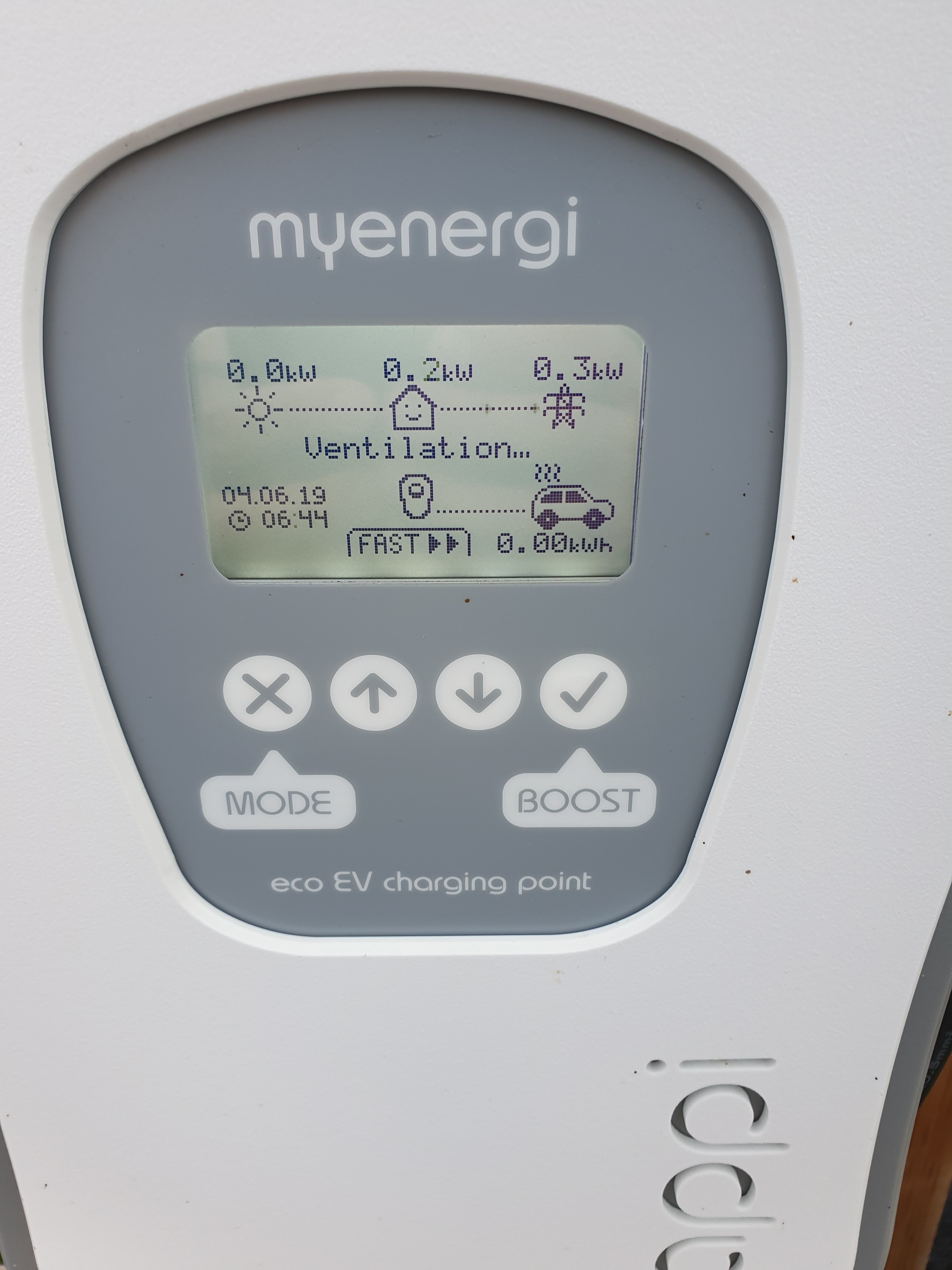

Ik heb een e-Niro onderweg (volgend jaar pas). Ben aan het oriënteren voor een laadoplossing thuis. Maar wat een jungle is dat :?
Mijn situatie en wensen:
  1. auto voor zakelijk gebruik, dus wil apart kWh kunnen meten;
  2. de Niro m2019 laadt op 1 fase, maar m2020 mogelijk op 3 fasen: wil dus naar 3 fasen, want ook toekomstbestendiger: zowel qua auto, maar ook qua woning (toekomstige warmtepomp en inductieplaat).
  3. installatie is nu 1 fase op 40A hoofdzekering en wil naar 3x25 zonder meerkosten;
  4. geen slimme meter;
  5. 5kW aan PV op het dak, 1 fase, dus wil graag de optie hebben om alleen te laden als er PV productie is;
  6. wil de paal graag "op slot" hebben, zodat niet Jan en Alleman tijdens mij afwezigheid kunnen laden, liefst nfc / mobiel i.p.v. code. Laden door derden mag wel, maar alleen met mijn instemming. Semi publiek tegen betaling mag ook, maar ben bang dat ik dan aan een backofficesysteem met bijbehorende kosten vast zit(?);
  7. geen behoefte aan maandelijkse administratiekosten / backoffice abo;
  8. lader moet op een paal aan de andere kant van de oprit als het huis: wil niet structureel een kabel in de loop naar de voordeur hebben liggen.
Qua monitoring had ik deze gespot: https://cemm.nl/. Kun je diverse meters aanhangen. Maar wellicht zijn er ook palen die dat zelf al doen, zonder abo.
Qua paal hoop ik op wat licht in de duisternis van jullie: wat zijn passende opties?

Volgens mij is het wel een uitdaging op de laadpaal op 3 fase aan te sluiten, terwijl je een 1 fase PV omvormer hebt. De spanning kan je niet van de ene naar de andere fase verplaatsen. Zolang er nog saldering is, heeft het daarnaast weinig zin om direct te laden vanaf je PV installatie. Het leek mij ook mooi, maar ik laad toch liever volgas dan half/half. Zodra je onder de 2kW gaat laden dropt de efficiëntie enorm.
Houd er wel rekening mee dat je wel eenmalige kosten hebt bij het omzetten van 1x40A naar 3x25A. Dus zolang je het niet nodig hebt, zou ik lekker op 1 fase blijven. Dan kun je je e-Niro ook nog eens op volle snelheid laden, want ik zou er niet zomaar vanuit gaan dat die al een 3 fase lader heeft.
Ik gebruik zelf een Zappi, maar die is alleen met een code te beveiligen. Daarnaast kun je het geleverde kWh wel inzien, maar ik weet niet of dat voldoende is voor je werk. Het is in ieder geval geen losse kWh meter die wel eens wordt vereist ;)

Ik heb problemen met mijn Zappi V1... Hij laadt mijn Zoë niet meer op, hij blijft op Ventilating staan? Ik had het op tijd geprogrammeerd, wat niet werkte trouwens, en dat heb ik verwijderd. Werkt nog steeds niet.
Morgen ga ik gelijk bellen met de installateur, maar is er iets wat ik zelf kan doen? Durf niet heel goed alles te resetten, want hij heeft ook load balancing.

Ventilating? Die melding heb ik nodig nooit gehad. Als je hem op eco+ hebt staan en gepland laden dan zou die waiting for surplus moeten weergeven...
Zegt de manual er niks over?
Tesla Model Y RWD / 8.4 kWp PV installatie / WPB / lucht/lucht WP / 2x Zendure 3000 Mix AC+ (16kWh)

Stefanovic45 schreef op maandag 3 juni 2019 @ 22:48:
Nee, kan er niks over vinden...
Afbeeldingslocatie: https://tweakers.net/ext/f/N5TrGd9GkoRvSgEybSJfDJPW/thumb.jpg
Ik heb geen zonnepanelen, dus hij staat altijd op Fast

kepler schreef op dinsdag 4 juni 2019 @ 07:03:
Je kunt rechtstreeks contact opnemen met de importeur van Zappi, deze Zappi moet worden vervangen namelijk.

marciemarcus schreef op dinsdag 4 juni 2019 @ 07:47:
Mvg,
Mr. Zappi
ah dat is jammer... Ik begin wel eerst met het bedrijf waar ik het (aanleggen van) laadpunt heb gekocht, dat is immers mijn eerste aanspreekpunt. Dan mogen zij het regelen
Mvg,
Mr. Zappi
Hij wordt morgen omgewisseld, dus snelle service (evcompany.eu)!
Ik heb ook een nummer gekregen van een Marc, Zappi specialist. Dat ben jij neem ik aan? Zo ja, dan kan ik mijn vraag ook hier wel stellen :D
