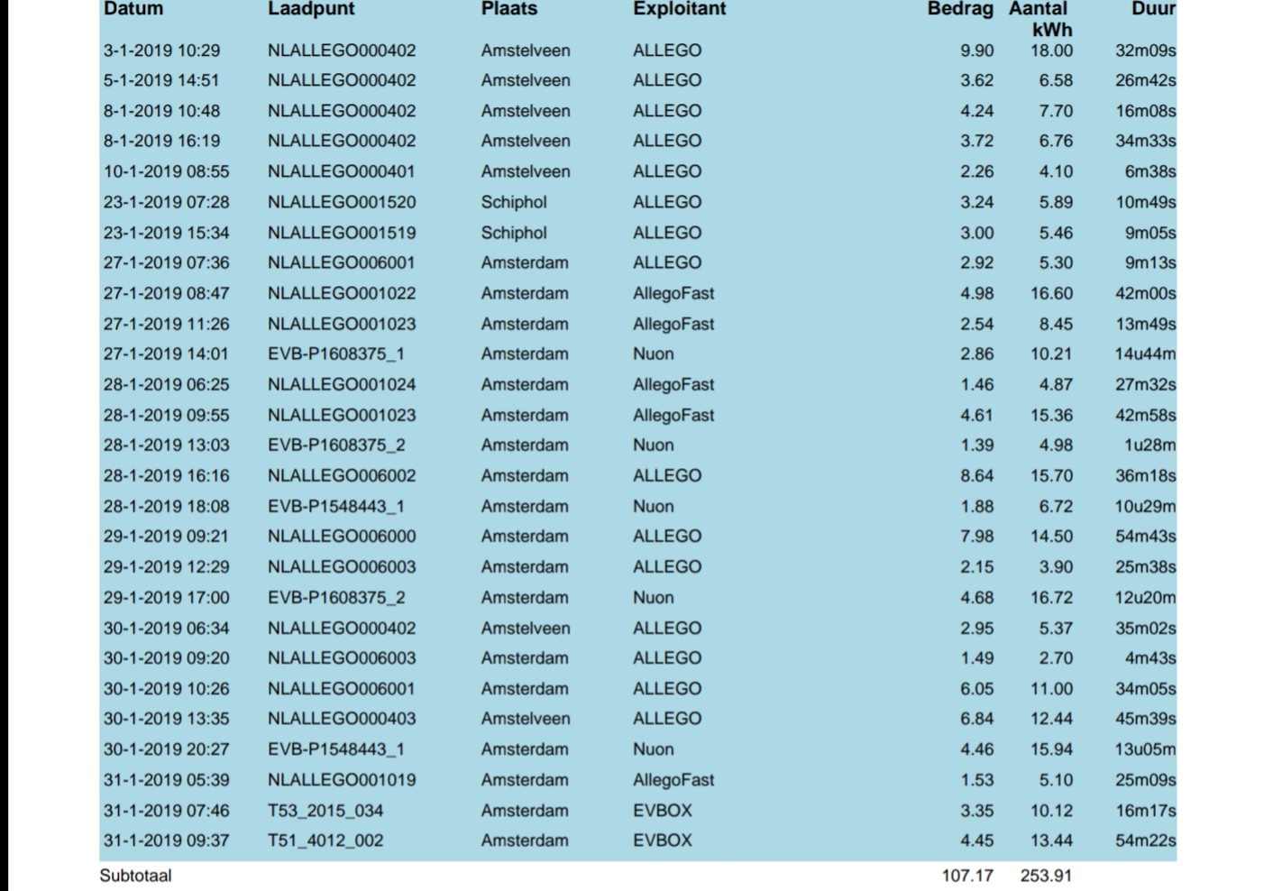

Waarom niet verzwaren naar 1x35A? Kost niks extra en geen verbouwing van je meterkast nodig. Je gaat een e-Niro rijden toch? Dan kun je met 32A laden als je loadbalancing toepast, anders maar 23A.
Rij nu een e-Golf maar wil inderdaad naar een e-niro toe gaan. Verzwaren kost mij sowieso geld aangezien ik dat niet zelf mag doen (huurhuis).
Afbeeldingslocatie: https://i.ibb.co/ckVKJxS/Greenshot-2019-02-14-20-23-56.png

https://i.imgur.com/OYBDhA0.jpg

Dang.. Ik ben ergens eind december kennelijk mijn key van TNM kwijtgeraakt(ik heb hem als backup, maak eigenlijk alleen gebruik van ecotap). Heeft iemand in Januari flink gebruik van gemaakt, a 140 euro. Met TNM gesproken en morgen maar even aangifte doen. Heb de tijdstippen en locaties uiteraard in de factuur. Hopelijk hangen er bij een van de punten cameras, het lijkt wel een taxichauffer 🤔. Veel rond en in schiphol/amstelveen/amsterdam.
[ Voor 5% gewijzigd door WolfsRain op 19-02-2019 14:42 ]

Wow wat een kutactie. Kan TNM geen chassisnummer zien bij het koppelen? Die kun je gebruiken voor de aangifte dan moet het eenvoudig te achterhalen zijn.
Nee, sowieso zijn het bij palen van oa nuon, allego(fast) en evbox. Volgens de meneer bij TNM worden er geen metagegevens verzonden bij het opladen, dus geen chassisnummer, kenteken oid. Zelfs het type auto kunnen ze niet zien.
Nog een reden waarom het belachelijk is dat je pas na een maand je transacties in beeld krijgt..
Is de pas nu geblokkeerd? Kans dat je in februari nog wat krijgt lijkt me dan ook groot..

CyBeRSPiN schreef op dinsdag 19 februari 2019 @ 15:05:
O, excuus. Nee, maak je dan geen zorgen. Je moet bij NewMotion je werkelijke kWh tarief 'naar eer en geweten' opgeven, dus als dat 28ct is dan is dat zo.
Kun je nog op enige coulance rekenen vanuit TNM?
Nee, ik moet alles zelf betalen. En de rekening van deze maand komt nog(tot de blokkering dan) , in de app kan ik dus ook niet terug zien wat er deze maand al geladen is.
Uiteraard is het mijn fout dat ik mijn key kwijtraak en dit niet eerder opmerk(buiten het feit om dat die geen die er dan gebruik van maakt natuurlijk nog wel een dief is) . Maar het is inderdaad vervelend dat je de sessies pas na een maand +- terug ziet.
@CyBeRSPiN Ik had de key van TNM ook alleen voor vakanties. Als het mijn ecotap pas was geweest, was het mij de volgende dag al opgevallen.

Fastned kan wel zien wat voor auto er laadt, misschien heeft iemand daar ook gebruik gemaakt van je pas?

Bij deze: https://tweakers.net/ext/f/xd9DOHrkpdwHnicxRtsphWW4/full.jpg
Geen fastned?

Spiller schreef op dinsdag 19 februari 2019 @ 15:11:
De info mag Fastned niet geven. Alleen aan de politie met een lopend onderzoek. De kans dat de politie hier wat mee doet is vrij klein.
