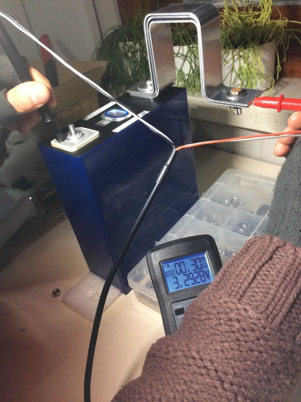

Allereerst ben ik begonnen met het meten van de 1 kHz AC-IR (YR-1035+) van de door Nkon in november 2024 geleverde CB75 cellen. Die meten eigenlijk allemaal 0,20 ± 0,01 milliohm. Daarna heb ik, als referentie, de meegeleverde vernikkelde koperen 2×20×95 mm¹ busbar gemeten: 0,05 mΩ. Vervolgens de koperen busbar op de plus-pool van de cel geschroefd en aangehaald met 6,0 Nm. Als je dan tussen de min-pool van de cel en het uiterste vlak van 2×20 mm¹ meet, dan is de totale gemeten AC-IR 0,27-0,28 mΩ.
Maatwerk busbar nodig
Maar aan die koperen busbar heb ik niets: ik wil 2 platen staal van 10 millimeter plus een isolerende en brandwerende plaat van 10 millimeter tussen twee cellen plaatsen. Daarvoor is de meegeleverde busbaar veel te kort. Vandaar dat ik een langere busbar nodig heb.
Flexibele busbar
Aangezien de cellen tijdens het laden en ontladen in totaal zo'n 1,6 millimeter uitzetten en krimpen is er wat flexibiliteit gewenst in de busbars. Dan kun je daar van die flexibraids of gelaste folieverbinders voor kopen. Zo'n 10×40 mm¹=400mm² flexibele verbinder is een beetje overkill en kost minimaal € 32 excl. BTW per stuk.
Als je een beetje ruimte hebt, dan kun je de flexibiliteit, net zoals bij buisleidingen, halen uit een U-vormig expansiestuk. Met benen van 4½ cm kort, vond ik het nog wat star. Dus heb ik uiteindelijk benen van ongeveer 7½ centimeter gebogen met een binnenradius van 6 millimeter. Dat is voor mij flexibele genoeg en zou nog iets minder mogen.
Afbeeldingslocatie: https://tweakers.net/i/aptt6UmIS-MQaMZdPCCj0sa_ZBQ=/800x/filters:strip_icc():strip_exif()/f/image/yUTj9ESOUvPYFilRFzyBMNIa.jpg?f=fotoalbum_large

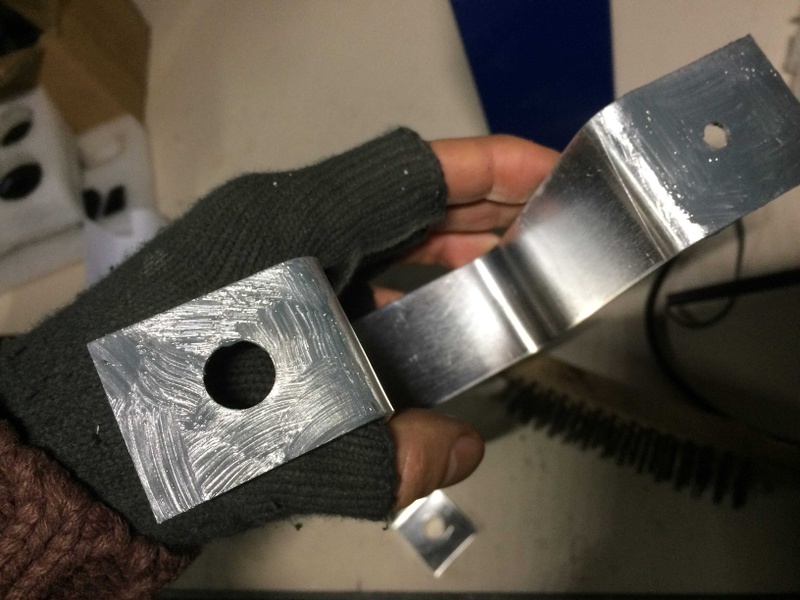

De aluminium busbar.
Aluminium materiaal kiezen
Bouwmarkt aluminium profielen zijn gemaakt voor constructiedoeleinden. Aangezien de M6-draad van de stud niet eindeloos lang is, 6 millimeter geleider + carosseriering + moer past net, moet de busbar wel goed geleiden. Daarom heb ik 99,5% zuiver aluminium besteld uit de 1000-serie in een zachte toestand. Toestand "zacht" geleid de elektriciteit weer net iets beter dan half-hard of harde toestanden. Die soort aluminium kon ik in Nederland niet in kleine hoeveelheden aankomen. Bij Gemmel Metalle heb ik wat stroken van 2×35×885 mm¹ (885 i.v.m. verzendkosten naar Nederland) in EN-AW-1050A Aluminium met toestand O/H111 (W7 = Weich = zacht) besteld.
Maken
Zo'n strook heb ik in 3 lengtes geknipt: 291 / 295 / 299 mm¹ (eentje is er er dus een millimeter langer). Vervolgens heb ik die 3 stroken in het midden uitgelijnd op elkaar gelegd en in één keer (alle 3 samen) tot een U-vorm gebogen.
Om precies over de stud, die opgebouwd is uit 3 verschillende diameters, te passen, is in de gebogen busbar een 6 mm gat geboord, en in 2 van de 3 strippen een gat van 12 millimeter, en in 1 van die 2 strippen een gat van 19 millimeter. Ontbraamd met een verzinkfrees en daarna zijn de stroken weer op elkaar gezet zodat een 6 millimeter dikke busbar ontstaat. Er is verder niets aan het oppervlak gedaan om beter contact te maken. Met een 29 millimeter onderlegring is de alu busbar, zoals met de koperen busbar, op de positieve terminal geschroefd en aangehaald met 6,0 Nm.
Weerstandsmeting zonder contactvet
Met de aluminium busbar heb ik tussen de minpool en ongeveer in het midden van de uiterste 6×35mm¹ een AC-IR van 0,30 mΩ gemeten.
Afbeeldingslocatie: https://tweakers.net/i/Glkcrxxe1nXDTnvzYz-e4ZMX_sA=/x800/filters:strip_icc():strip_exif()/f/image/dtpAWZ6QCVnQzSW5WyYH0B3v.jpg?f=fotoalbum_large
De busbar is weliswaar 3,1 keer langer geworden dan de koperen busbar. Desondanks had ik een beter resultaat verwacht met 210 mm² versus 40 mm².
Contactvet aanbrengen
Daarom is nu met een staalborstel het oppervlak ongeveer 10 à 15 seconde opgeruwd. Daarna is er binnen een paar seconden met een kwastje wat Penetrox A-13 aangebracht. Terzijde: de aluminium-oxidehuid begint zich direct na het borstelen al weer te vormen blijkt uit onderzoek. De A uit A-13 is van Aluminium. Dat is dubbelzijdig gedaan, dus voor die ene busbar 8 keer, en de 9e keer het vlak dat op de plus-pool wordt geschroefd. Als 2 vlakken zijn behandeld, dan ziet er dat zo uit:
Afbeeldingslocatie: https://tweakers.net/i/V5zc96FEBdBE1tLddXUfLUTfQs8=/800x/filters:strip_icc():strip_exif()/f/image/B4xMEWZG1wXclxii32OVenCJ.jpg?f=fotoalbum_large
AC-IR meting met contactvet
Trommel de trommel...
Een eerste meting komt op 0,28 mOhm. En een tweede meting op 0,26 mΩ, seconden lang stabiel. Geen enkele verandering van die meetwaarde nadat die zich eenmaal had gestabiliseerd. Met een waarde die net iets beter is dan de koperen busbar, kan ik leven.
Afbeeldingslocatie: https://tweakers.net/i/9YggWaTVoiFAJ8Dm0Ul79fByDG0=/x800/filters:strip_icc():strip_exif()/f/image/7kQA2FmB0IdE9fP0tSCbBiTB.jpg?f=fotoalbum_largeAfbeeldingslocatie: https://tweakers.net/i/UMdyUAwz4pC9-PBRFj7n-mnQW-8=/x800/filters:strip_icc():strip_exif()/f/image/fcZfGc1Po2GIWUsLgdvJsHB4.jpg?f=fotoalbum_large
En voor de liefhebbers nog een detailfoto van de gelamineerde-alu-busbar op de plus-pool van de cel. Je ziet dat de penetrox voor een deel tussen de laagjes uit is geperst tijdens het aanhalen van de moer. Je ziet dat het M6-draadeind van zo'n Nkon-CB75 maximaal ruimte biedt voor een 6 millimeter geleider en een carosseriering. Er is nauwelijks draad over.
Afbeeldingslocatie: https://tweakers.net/i/AR91MztS_xj5GAQlOIoWLGteL2M=/800x/filters:strip_icc():strip_exif()/f/image/NmKF2uS026QDdeLl7TIiQP3b.jpg?f=fotoalbum_large

cj1 schreef op zondag 15 december 2024 @ 23:24:
Aluminium busbars, wat doet dat met de weerstand?
Cel en busbar van vernikkeld koper
Flexibele busbar
Maken
[Afbeelding][Afbeelding]

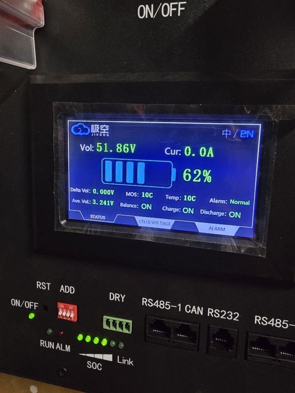

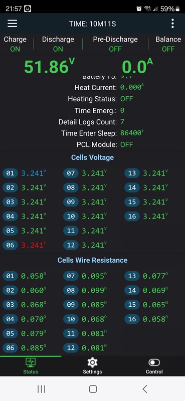

De batterij leeft :-)
Gisterenavond de aansluitingen in orde gemaakt en de BMS ingeschakeld, toch een leuk moment.
Cellen zijn goed in balans vooralsnog.
Ik heb wel ook wat afwijkingen in weerstand bij de cellen die verder van de BMS af zitten. Heb de aansluitingen hiervan niet eerst schoongemaakt (wel die van de cellen zelf), maar als ik dit zo zie gaat dat ook niet
helpen. Iets mee doen?
Afbeeldingslocatie: https://tweakers.net/i/4YcOi06SdEpnDGUPjtxvEsvRgGY=/x800/filters:strip_icc():strip_exif()/f/image/mrbUwsztQDzjuovvQB8bWWGT.jpg?f=fotoalbum_large
Afbeeldingslocatie: https://tweakers.net/i/q_YQm_b2dS-E5ICkZqWviQ4_v_0=/x800/filters:strip_icc():strip_exif()/f/image/DgKQUX3UX3tfDz1x8NllKv3G.jpg?f=fotoalbum_large

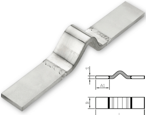

@cj1 je zoekt dus aluminium busbar zoiets als hier https://www.metelec.com/product/aluminium-busbars/ alleen dit is in the uk.

habbekrats schreef op maandag 16 december 2024 @ 17:26:
Niet helemaal.
Busbar AW-1050A
Het aluminium kan bij Metelec inderdaad precies dezelfde soort zijn: zij bieden namelijk ook AW-1050A aan. AW-1050 O/H111 is in Nederland nog wel te verkrijgen, bij MCB in dikke platen van 8 of 10 mm. Bij wijze van proef heb ik ook zo'n U-vormige busbar van één losse strip 3 mm dik AW-1350 O/H111 aluminium gemaakt. Die U-vorm is naar mijn idee al te star als je de polen dichter bij of verder van elkaar probeert te krijgen.
Flexibel
Aan een starre busbar, zoals bij Metelec, heb ik niets. Zelfs 3 mm dun/dik H111 is al te weinig flexibel in een U-vorm. De cellen gaan zwellen en krimpen en ik wil weinig krachten/spanning op de polen, dus de busbar moet wat flexibel zijn. Zo'n gelaste aluminium-folie busbar als hieronder is misschien acceptabel, maar niet betaalbaar verkrijgbaar in enkelstuks om te testen:
Afbeeldingslocatie: https://tweakers.net/i/ATHiirt-frTw4Ge7WzIgms3j-6I=/fit-in/4000x4000/filters:no_upscale():strip_exif()/f/image/yjAD4jozx3svLrmBvJKtSgsz.png?f=user_large
PS En bij die alu-flexi-folie-busbar van Druseidt isonduidelijk van welke soort aluminium de busbar gemaakt is.

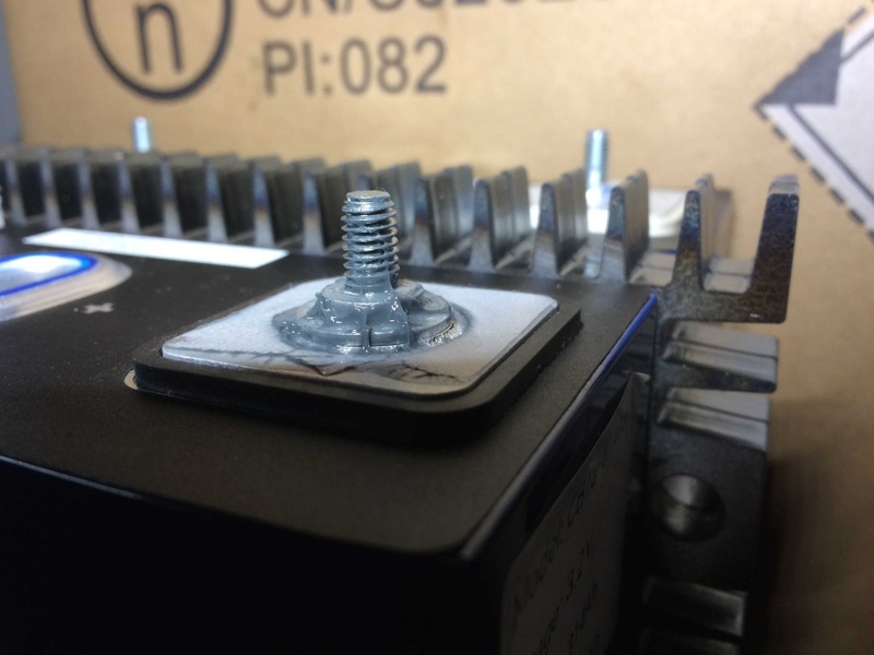

habbekrats schreef op maandag 16 december 2024 @ 12:12:
@cj1 misschien gemist maar waarom die u-vorm busbars?
Om over de boven de cellen uitstekende koelvinnen te komen...
Afbeeldingslocatie: https://tweakers.net/i/bPCbBIOrigO27MALzC0Fgu0tgow=/800x/filters:strip_icc():strip_exif()/f/image/mzfpsxhRK2nbwyKSqAiR7aM5.jpg?f=fotoalbum_large
Afbeeldingslocatie: https://tweakers.net/i/G2tsNC0rdQHmEM8wkNSLueO6tek=/800x/filters:strip_icc():strip_exif()/f/image/wTxxRrW90vC9sXesX7znCABC.jpg?f=fotoalbum_large
Maar misschien moet ik maar een uitsparing maken en de rest van de vinnen wat dichter bij elkaar plaatsen.
Aangezien ik 300kg compressie toe wil passen zal het uitzetten vermoedelijk wel een stuk minder zijn dan de ±0,8 millimeter.

cj1 schreef op maandag 23 december 2024 @ 21:58:
Met Jikong PB BMS-en is het overigens oppassen: die worden geleverd met balanceeraansluitingen en 89cm lange kabelbomen waar verbinding B8 dubbel is uitgevoerd. Je mag maar 1 keer de B8 draad aansluiten. Je zult het bijgevoegde A4-tje maar niet gezien hebben...
Bedankt, goed om te weten, ik heb ze nog niet aangesloten, maar heb ook dat papiertje er niet bij gehad en inderdaad beide B8 draadjes zitten in de stekkers, vroeg me al af wat daar slim was om te doen, staat er ook nog vermeld welke van de B8 je moet gebruiken, of zal dat niet uitmaken ?
Ik heb het al gevonden in een vaag plaatje bij JK, de eerste B8 dient gebruikt te worden, de B8 in de 3de stekker is not connected hier:
Afbeeldingslocatie: https://tweakers.net/i/Lpimz2xwJTbKWB6UgVLU1E5rlB4=/fit-in/4000x4000/filters:no_upscale():strip_exif()/f/image/2Qw9OaIJSkzAYWT9xVyUp959.png?f=user_large
[ Voor 15% gewijzigd door PentaClover op 24-12-2024 19:16 . Reden: Antwoord op eigen vraag toegevoegd. ]

PentaClover schreef op dinsdag 24 december 2024 @ 18:56:
Ik kan het niet checken maar heb beide b8 draden aangesloten.
andy heeft er een video over, het verhaal gaat dat die dubbele b8 draad bedoeld was om een defecte zekering te meten. Halverwege de cellen zat dan een zekering.
[ Voor 9% gewijzigd door habbekrats op 24-12-2024 21:02 ]

habbekrats schreef op dinsdag 24 december 2024 @ 20:58:
Ik heb deze opstelling geprobeerd, echter uiteindelijk toch vanaf gezien. De twee B8 aansluitingen zijn intern in het BMS ook nog eens verbonden. Dus bij een gesprongen zekering zou dit niet goed afgelopen zijn met het BMS.

Eriko schreef op vrijdag 13 december 2024 @ 08:26:
Ik heb 3x 3.0. Hoe stel je in dat je de min/max van alle 3x 16 cellen kunt krijgen? Wat is jouw BMS-CAN protocol?
Eindelijk een moment gevonden om het te bekijken:
Afbeeldingslocatie: https://tweakers.net/i/yvCYDLd9KzkB_devQADel8h9yuw=/x800/filters:strip_icc():strip_exif()/f/image/QXpYKx27XFfB6sUSIWex0U9p.jpg?f=fotoalbum_large
CAN setting is dus Victron, in de PC versie is er ook zo'n optie die begint met VCR oid, maar daar kon ik het niet duidelijk uitlezen.
Verder heeft de master DIP 6 aan (2 slaves) en slave 1/2 hebben dan respectievelijk DIP 1/2 aan.
