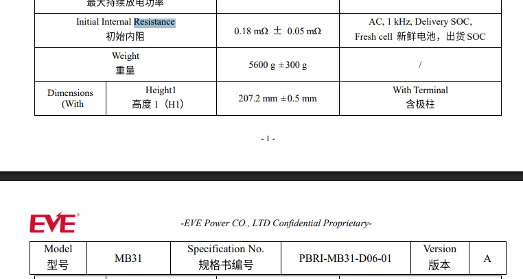

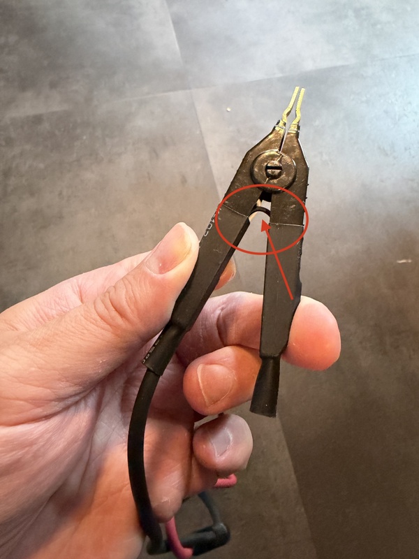

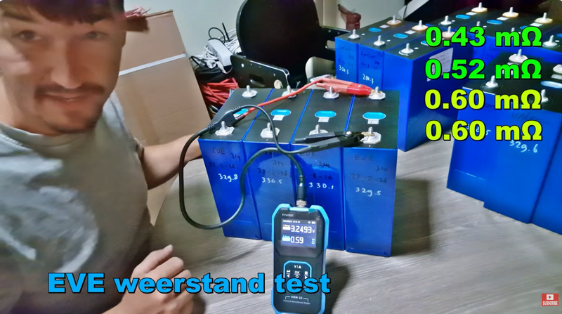

Let er wel op dat Robert de interne weerstand niet op de goede wijze meet (krokodil ipv pinprobes) en daarmee onnauwkeurige waarden krijgt. In het algemeen maakt hij leuke entertainment, maar is de inhoudelijke kwaliteit van zijn videos niet de beste (ook zijn gehobby is af en toe op de grens).
QR codes kun je hier checken:
https://www.gobelpower.co...La0xpd3tWs6ZvA-k5ye4t8EsS
  • habbekrats
  • Laatst online: 06:18
SkyFlyer schreef op zaterdag 15 augustus 2026 @ 11:36:
Ik heb dezelfde meter die meet uitstekend, de twee helften van de klem hebben elk een eigen draad zodat je een 4draads meting hebt.
Klopt, ik heb ook exact dezelfde meter, met de pinprobes meet hij exact dezelfde waardes als een Fluke, maar met de krokodillen klemmen verschilt je meting gigantisch als je ze net iets anders aandrukt.
De meter is verder dus uitstekend, bij het vastzetten van verbindingen kun je zelfs het verschil in torque van de bouten meten.

Nou ik heb hier toch echt met kromme tenen naar zitten kijken.
Allereerst hebben de krokodil klemmen maar 2 draadjes (zie screenshot hieronder) en verbaas ik mij ernstig over hetgeen wat Robert hier nu allemaal loopt te verkondigen, want wat hij meet is allemaal RUIM buiten spec voor wat betreft de EVE MB31 spec sheet.
Check hier zijn waardes en meet setup (heb ff een screenshotje getrokken)
Afbeeldingslocatie: https://tweakers.net/i/TKIrUf03ubCEJt8YwGSlPTDI4Ug=/800x/filters:strip_exif()/f/image/TbDqRC74YTFGxiBaHCpoXlli.png?f=fotoalbum_large
De meetklemmen hebben maar 1 draad per pool dus ik vermoed dat zijn meting botweg fout is.
Want met droge ogen deze waardes als goed betitelen strookt niet met de waardes die je uit de spec sheet bij EVE haalt (oordeelt u zelf)
Afbeeldingslocatie: https://tweakers.net/i/z02m169yoc9CVHqLERXZ6LHNdiA=/fit-in/4000x4000/filters:no_upscale():strip_exif()/f/image/An14NFqwvM7oEb1p6yan1qq4.png?f=user_large
Hier staat duidelijk 0,18mOhm +\- 0,05mOhm.
Dit komt overigens volledig overeen met de waardes die ik bij mijn 64 cellen heb gemeten. De eerste batch zat strak op de 0,18mOhm en de 2de batch op de 0,22mOhm.
En daarmee dus allemaal binnen spec.

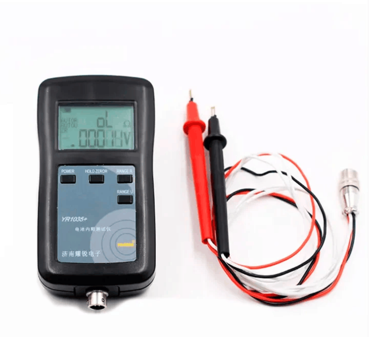

Ik meet echter met de YR1035+ voorzien van meetprobes van 2 meetpennen per probe :
Afbeeldingslocatie: https://tweakers.net/i/VGCG_Cu71yHSLaCjNpz5svqbaLo=/fit-in/4000x4000/filters:no_upscale():strip_exif()/f/image/ZAjZxjxkxdoUo3bWIkmKiDxI.png?f=user_large
Hoop (en vermoed ook) dat ome Robert hier vast wel mee leest en welicht zijn video even offline haalt en aanpast want wat hij hier nu loopt te verkondigen voor wat betreft interne weerstand is rondweg onjuist.

cyclone schreef op zaterdag 15 augustus 2026 @ 12:55:
Dat is niet waar
Ik heb dezelfde meter en dit zijn ook kelvin clips
Wat natuurlijk wel het geval is , dat hij meet op de draadeinden
Dit zijn uiteraard ook weer extra overgangen en daarom moet je ook altijd direct op de basis meten

  • Leipi35
  • Laatst online: 23:25
Dit is wat ik bedoel
  • SkyFlyer
  • Laatst online: 27-09 16:15
Die klemmen hebben wel 4 draden, zie YouTube: Fnirsi Internal Resistance Meter HRM-10 waar je de klemmen bedrading kan zien (ze zijn bij HRM-10 beter weggewerkt dan bij de YR1035).
Maar het blijft dat je met de pinprobes een veel betere meting krijgt (ik heb ze allebei gebruikt) + alle andere terechte commentaar wat hier gegeven wordt.
Ik vermoed dat Robert weer zuinig aan gedaan heeft en de versie zonder pinprobes heeft gekocht.

Leipi35 schreef op zaterdag 15 augustus 2026 @ 15:14:
Fair enough maar dat was niet de essentie van mijn lange post.
Essentie is dat de waardes die “gemeten” worden of 100% boven spec zijn / of gewoon niet goed gemeten zijn. Terwijl Robert het verteld dat dit dikke prIma waardes zijn.
Dat was zeg maar het punt wat ik beargumenteerd over de brug trachtte te krijgen.

De YR1035+ handleiding schrijft er niet meer over dan:
(8)4. Each test line of the indicator pen shall be in good contact what the battery under test...
(8)7. Use of probe test line: the positive and negative poles of the vertical battery press down the probe to shrink part of the probe and make both probes touch the battery independently. Make sure that the positive and negative surfaces of the battery are clean, otherwise poor contact can not be stable and accurate measurement.
Bij mijn YR1035+ is iedere meetpunt ook voorzien van vier relatief scherpe punten, eentje in elke hoek. Daarmee kras je vermoedelijk makkelijker oxidatie weg in vergelijking met kelvin-klemmen.

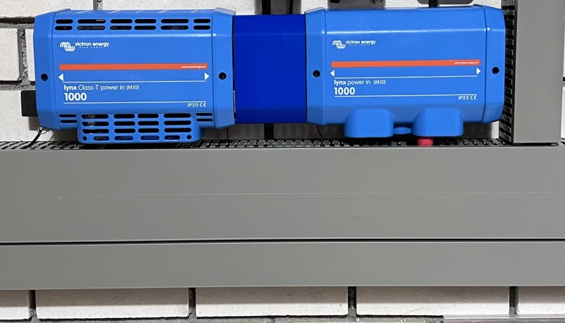

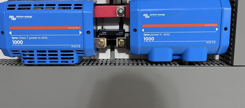

  • master1104
  • Laatst online: 26-09 12:41
Ik heb hem tussen de Power In en Power Out gezet. Met koperstrip (gelijke maat aan die in Power In zit) een busbar gemaakt onderbroken door SmartShunt. Vervolgens een kapje getekend op maat voor de voegen in mijn muur en er overheen gezet. Ik was tevreden met het resultaat, maar het maken van de busbars is wel een klusje voor iemand met de juiste gereedschappen (slijptol, kolomboor, tapset en momentsleutel). Strip had iets langer gemogen, maar contactvlak is gelukkig ruim voldoende.
Afbeeldingslocatie: https://tweakers.net/i/SXFbBCsk4eK9jflEX-5m3YV_74o=/800x/filters:strip_icc():strip_exif()/f/image/BEJZyAqYVLCIYmjmaazZubGV.jpg?f=fotoalbum_large Afbeeldingslocatie: https://tweakers.net/i/7gnx_Qt12-6Iszmm8V4G90xlPa8=/800x/filters:strip_icc():strip_exif()/f/image/P8AFPTqa7FaSv00XS1ZWJAP3.jpg?f=fotoalbum_large
[ Voor 22% gewijzigd door master1104 op 31-08-2026 21:06 ]
  • The Source
  • Laatst online: 22:57
Ik had een cover door een vriend laten 3d printen echter paste die niet omdat mijn kabelschoenen te breed waren. Uiteindelijk in een kabeldoos verborgen.
Afbeeldingslocatie: https://tweakers.net/i/1k42fTQA5M-wn-zdRMQpA05k2qQ=/232x232/filters:strip_icc():strip_exif()/f/image/VyVIFpDlZJCCvjCNEkJf8dmb.jpg?f=fotoalbum_tileAfbeeldingslocatie: https://tweakers.net/i/HPaH_QlASlaMcHK0Th8_Hfuy1IA=/232x232/filters:strip_icc():strip_exif()/f/image/pkFDObjbZUIazZi5xxFEFvDy.jpg?f=fotoalbum_tileAfbeeldingslocatie: https://tweakers.net/i/t18v1bhxhLhjgrNfNv2_dKMCTUU=/232x232/filters:strip_icc():strip_exif()/f/image/oI64AZFdT8xi2WIlsTR3MXR7.jpg?f=fotoalbum_tile
[ Voor 12% gewijzigd door The Source op 31-08-2026 21:03 ]

master1104 schreef op maandag 31 augustus 2026 @ 21:01:
[Afbeelding] [Afbeelding]
Erg mooi inderdaad zo! Heb je ook een foto van de binnenkant toevallig? En heb je ook een bestand van de 3d print ? :D
  • Cyrus The Virus
  • Laatst online: 29-09 19:42
Ziet er goed uit, alleen moet je volgens mij wel het koper vernikkelen om contact corrosie te voorkomen. Kun je vrij makkelijk zelf doen als je een LAB voeding hebt.

Possible schreef op maandag 31 augustus 2026 @ 21:10:
Volgens mij kan ik geen bestanden via Tweakers delen? Ik heb de stl file wel voor je beschikbaar als je een plek aanbiedt waar ik hem naar kan uploaden.
