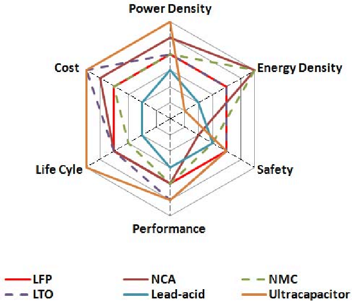

Ik "begrijp" je ergens maar die vrees die daar achter zit moet misschien wel een beetje getemperd worden.
Afbeeldingslocatie: https://tweakers.net/i/CE2O2bP_HWLT_JrciF_VbwcShTE=/fit-in/4000x4000/filters:no_upscale():strip_exif()/f/image/KwHVUSwmRNvhi2DHXviwH44V.png?f=user_large

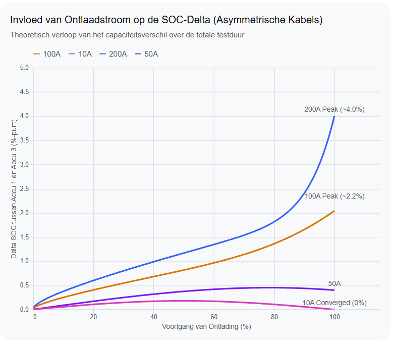

Het hangt ook af van de stroom tov de capaciteit en de kabel. Voor de lol een LLM gevraagd het te plotten voor 3x16kWh met kabels van 100/150/200cm. Bij hoge stromen (0.2C in dit geval) ga je dus eindigen met een verschil, maar bij een lagere stroom niet:
Afbeeldingslocatie: https://tweakers.net/i/uT-SR6loMNGSHeTryjsDYCqYcD4=/fit-in/4000x4000/filters:no_upscale():strip_exif()/f/image/iWYQaIgPjmdHFqHHNDrFWiKD.png?f=user_large
Als de stroom namelijk niet te hoog is krijgen de accu's de kans om bij verschil in spanning weer te balanceren aan het einde van de curve.

Rimco schreef op woensdag 14 oktober 2026 @ 17:31:
Hoe weet je dat dit klopt?

@Q De uitleg strookt in grote lijnen met wat ik zelf had verwacht op basis van de onderliggende natuurkunde. Daarnaast zie ik soortgelijk gedrag bij mijn eigen opstelling.
Ik claim dan ook niet dat het op de procentpunt klopt, maar wel in grote lijnen dat verschil in kabellengtes vooral effect gaat hebben bij grotere stromen en zelfs dan nog acceptabel is.

@Rimco ik snap de uitleg en ben er niet ongevoelig voor, maar ik vind persoonlijk dat AI output fundamenteel onbetrouwbaar is en niet thuis hoort in een topic als dit, zelfs als het niet zo heel veel consequenties heeft. Mee eens / oneens / don't GAF prima.
