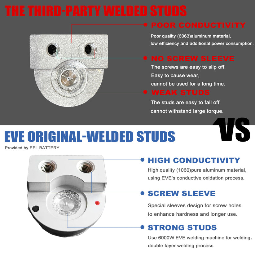

Ik ben heel happy met mijn dubbele m6 polen
Afbeeldingslocatie: https://eelbattery.myshopify.com/cdn/shop/files/ca86e5001ec092da34fb915b7e7c0a5e.jpg?v=1729755096&width=823

habbekrats schreef op woensdag 27 november 2024 @ 18:19:
Mooi, meer informatie over het materiaal waar de EVE studs van gemaakt zijn. Aluminium 1060 = EN AW-Al 99,6 oftewel minimaal 99,60% aluminium.
Toch vreemd, volgens tabel A.1 van de EN 573-3:2007 is EN AW-1060 aluminium niet bedoeld voor elektrische toepassingen, niet bedoeld om te lassen, én niet bedoeld voor constructief werk.
De aluminium legeringen voor elektrische toepassing zijn de AW-1350 en AW-1370.
Die 13x0 legeringen hebben een andere chemische samenstelling dan de 10xx-serie. De opvallende verschillen:
  • 0,02 tot 0,05% boor (13x0) versus geen B in de 10xx serie
  • 0.01% chroom(13x0) versus geen Cr (10xx)
  • minder silicium m.u.v. AW-1085 en AW-1090
  • minder mangaan m.u.v. AW-1090
  • 0,02% Vanadium en Titanium opgeteld

Ik kwam via een video van "Meine Energiewende" terecht op de volgende 8S accu-"broodjes" van EEL. Deze CCS packs lijken mij zeer interessant om zelf mee te gaan bouwen. Bij elkaar gebonden met stalen banden, de polen zijn gelast. de balancing-leads zijn naar een (helaas nog geen standaard) connector gebracht en een isolatieplaat bovenop.
Ik heb nog geen gevoel bij de EEL BMSsen onder andere door het ontbreken van een quickstop (blokkeren van de MOSfets door het verbreken van een externe verbinding) en het is een Seplos, waar wat bijzondere software dingetjes in zitten, op z'n zachtst gezegd. Wat wel weer een voordeel is, is dat ze ingrijpen in de B+ lijn, i.p.v. de min.
Het zou mooi zijn als ze ook een setje van twee packs aanbieden met de balancing-harnass er bij dat je verder zelf voor de rest kan zorgen. Ik wil juist niet van die stapelbakken.
Ik kijk het nog even aan, maar wel van dichtbij. Iemand anders met gedachten hierover?

Een gebrek aan specificaties zie ik vooral.
Welke stromen kun je door de balancing leads laten lopen?
Welk materiaal is er gebruikt voor de busbars?
Is er extra isolatie tussen de cellen geplaatst?
Hoeveel staal is er in de banden gebruikt om ze op (veer)spanning te houden?
De kunststof platen lijken mij sowieso niet zo sterk en star qua verbuiging als 10 millimeter plaatstaal (de referentie in LF280 datasheets). Ik bedoel: er is veel minder kracht in het midden nodig om die kunststof plaat 1 millimeter te laten verbuigen, dan een 10 mm dikke staalplaat.
Bij cycling tussen 0 en 100%SoC krimpt en zwelt de cel bijna 2 millimeter op de 72 millimeter. Dan lijkt mij de flexibiliteit tussen de busbars te weinig om ± 0,8 millimeter verschil in dikte op te vangen. Als je bedenkt dat een stalen waterleiding uitgaat van een expansiebeenlengte van 39 mm in zo'n expansie U-tje: Bd = k x wortel(d x delta-l)/1,8. Bijvoorbeeld 3 mm hoge busbar = 45 x wortel (3 x 0,8)/1,8 = 38,7 mm. Misschien hebben ze heel zacht koper/aluminium toegepast, dan is de beenlengte als het een buis zou zijn nog altijd: 30 millimeter.
Afbeeldingslocatie: https://tweakers.net/i/T4cSctwJ3hx_8jji4tdEN3xgJuc=/fit-in/4000x4000/filters:no_upscale():strip_exif()/f/image/3qvF6ed3fj6SZp4TVZbobWU8.png?f=user_large
Voor mijn gevoel kom er heel veel stress/spanning op het busbar materiaal en de celpolen te staan.
