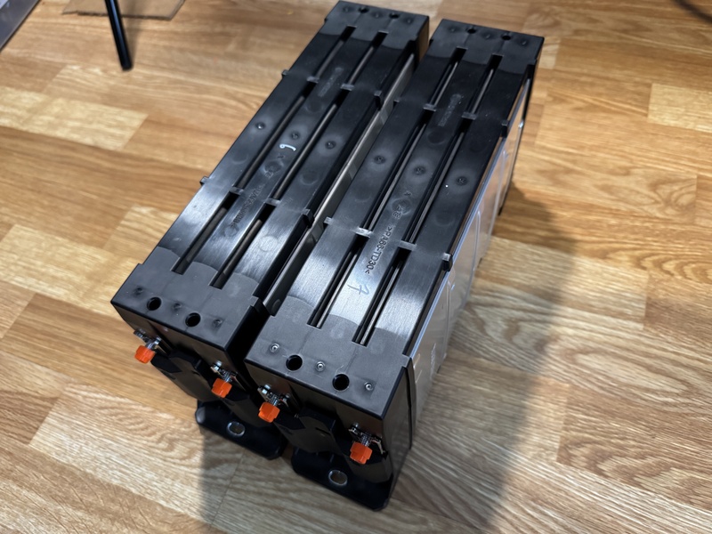

Ik heb door een projectje batterij cellen over van een Renault Twizy, met slijtage denk ik goed voor zo'n 5kWh capaciteit resterend.
Nu vindt ik het zonde om die gewoon weg te brengen naar de millieustraat.
14x LG Chem NMC cellen 3.7v, spanning totaal dus 51,8v.
De BMS zit nog in de Twizy, dus ik moet daar ook nog iets voor aanschaffen.
Is het nog nuttig om dit als thuisbatterij te gebruiken? Of is dit gewoon een slecht idee?
En kan een multiplus überhaupt overweg met deze batterij chemie?
De cellen zien er zo uit trouwens:
2S per pack en heb er dus 7 van.

NMC in huis? Zou dat met klem afraden. Zeker omdat je ook al aangeeft dat ze al wat slijtage hebben. Wil je het toch gebruiken, dan in een stalen kist, buiten. Heb je die mogelijk niet, dan beter naar de milieustraat ermee. (Al willen zij dat vanwege het risico mogelijk niet eens innemen.)

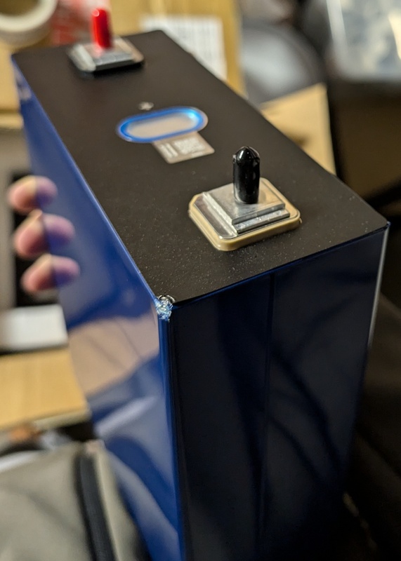

Vandaag mijn bestelling LFP cellen ontvangen, blijken er toch wel wat aandachtspuntjes te zijn:
#1: Hoekje beschadigd van één cel, de blauwe plastic is weggedrukt, het onderliggende metalen hoekje is 1 à 2 mm ingedeukt.
Is dit redelijk "veilige schade", of sowieso vuilbak?
:strip_exif()/f/image/fLXDb81tE6Yr1x02j44RsBlP.jpg?f=fotoalbum_large)
#2.1: Er staan single studs op de cellen, maar dit zijn blijkbaar stalen draadeinden die door een aluminium plaatje heen steken.
De Alu plaatjes zijn aan de randen met een smal lang rupsje vastgelast.
=> Dit heb ik nog nooit gezien, ik dacht altijd dat er Alu draadeinden rechtstreeks met een ronde (?) las op de terminals gezet werden?
=> Betrouwbaar?
#2.2: De IR van alle cellen zit rond de 0.2 mOhm (gemeten tussen de Alu plaatjes). Wanneer ik tussen de stalen studs meet, heb ik waardes tussen de 0.6 mOhm en 1.1 mOhm.
=> Lijkt mij nog wel OK, aangezien de busbars / kabelschoenen tegen het alu plaatje gedrukt worden & de stroomdoorgang ook via die weg gaat. Akkoord?
=> Betrouwbaar?

Ja, je moet direct op het alu meten, die draadeinden maken niet altijd goed contact en zijn kennelijk alleen bedoeld om de busbar tegen het alu te trekken. Toen ik mijn cellen binnenkreeg en ze ging meten met een IR meter op de draadeinden dacht ik eerst dat er iets mis was met de cellen.stefaantje schreef op donderdag 7 november 2024 @ 21:03:
Ik vond trouwens de IR meter vooral nuttig bij het monteren van de busbars. Ik heb een paar keer een busbar losgehaald en in een iets andere positie opnieuw vastgezet omdat de weerstand significant groter was dan bij de anderen.
Maar oke, snap je punt wel en dit gaat om een groter volume
Zou em verder gewoon op marktplaats zetten, ook gedaan met die van mij. Kreeg er toch een mooi bedrag voor terug.
Woonachtig in België | 6200 Wp | eGolf 32kWh
Het zijn wel LG cellen en geen vaag chinees merk natuurlijk. En als er een fout in een cell zat, dan had dat al lang naar voren gekomen.BenSKIP schreef op donderdag 7 november 2024 @ 20:15:
Maar ik denk dat ik er niets mee ga doen. Cellen moeten weer op spanning worden gebracht er is geen kant en klare oplossing voor, dus je moet zelf er wat voor bouwen.
Ook is de energie dichtheid een stuk lager dan we tegenwoordig gewend zijn.
Weggooien is sowieso zonde en ook een beetje tegen mijn principe in. Ik wil de mensen die roepen dat een accu maar 10 jaar mee gaat geen gelijk geven
De suggestie om het gewoon te koop te zetten is denk ik de beste keus in de hoop dat iemand er wat nuttigs mee maakt.

Ik heb een drietal BMW modules van 36V in de schuur liggen op de plek waar ik nu eigenlijk mijn zomerbanden neer moet gaan leggen. Iemand interesse? Ik ga er niets meer mee doe. Gratuit. Zijn ca 10kWh per stuk.
Cellen staan in 9S2P configuratie en zijn NMC811 cellen
https://pushevs.com/2020/...cm-811-battery-from-catl/
Modules zijn nog volledig intact met busbar.
