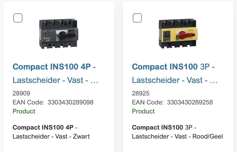

@Japieh 1x een een K&N omschakelaar is genoeg, de eerste na de inkomende grid is een beetje overbodig.
Kijk even goed 10mm2 heeft veel ruimte nodig in de kast en schakelaar. Ik heb 2 x 15 mm2 heen en terug naar de garage.

Bedankt voor je antwoord, Haal ik de eerste er tussen uit, wat bedoel je precies met de ruimte? Ik bouw een nieuwe kast in de schuur (2x15mm2 heeft nog meer ruimte nodig?)

Bedankt voor je antwoord, ik heb voor 3 losse gekozen omdat het dan makkelijker is om te bekabelen naar de Victrons, anders moet je de N nog ergens doorlussen?
ik heb al 2 Lynx distributors liggen, hier kan ik ze dan ook mooi in afzekeren.
M.b.t. de kabels zat ik inderdaad al te twijfelen of ik de kabels heen en terug niet inderdaad hetzelfde moest doen. Dat ga ik dus aanpassen.

@Japieh Ik bedoelde dat je die dikke kabel moet kunnen handelen in je groepenkast.
Je zou installflex kunnen nemen is alleen een stukkie duurder.

  • HyperBart
  • Laatst online: 14:12
Vdvmark schreef op dinsdag 31 december 2024 @ 00:16:
Dat batterypack (geloof yixiang v2) heeft een automaat/onderbreker/schakelaar tussen de plus aansluiting en het bms. Dat witte blok dat je links kan zien zitten, links de plus (versie 1 had rechts de plus en onderbrak de min, weet niet of dat wereldwijd raar is)
En die vertrouw je? Want paar posts geleden ging het daar over dat die niet bepaald betrouwbaar waren maar dat ging mogelijk over hun bescherming qua stroomsterkte wat jij opvangt met die class t(?)
  • HyperBart

  • Noordhorn
  • Registratie: December 2022
  • Laatst online: 09-08 20:12
cj1 schreef op woensdag 2 oktober 2024 @ 09:21:
Schneider Compact INS/INV staat er tussen in het lijstje van 29 september.
De Schneider compact INS100 4p, 28909, EAN/GTin: 3303430289098, is met € 110 of België € 91 of Frankrijk € 78 nog enigzins betaalbaar. Voor de inwoners van Frankrijk: € 68
De Ins100 4P is ook leverbaar in een fractie duurdere, € 76,63 (.fr: € 69,42), geel-rode uitvoering: 28925, EAN/GTIN: 3303430289258.
Afbeeldingslocatie: https://tweakers.net/i/VE2n_wVmY95rWZ9uWtfTRAv75-E=/800x/filters:strip_icc():strip_exif()/f/image/bx8KAjBvKihshXt4ZItKUfXh.jpg?f=fotoalbum_large
https://www.se.com/nl/nl/search/?q=compact%20ins100%204p
Heb de 28925 (5x) in bestelling maar begin nu te twijfelen of ik wel de juiste heb besteld. Wil de last schakelaars als 2+2 parallel (zowel de plus als min op 2 polen) aansluiten. Maar bij de 28925 staat aangegeven dat het 3P is. Misschien maak ik mij voor niets "zorgen", maar wil liever zo min mogelijk risico lopen en zoveel mogelijk uitsluiten.
  • BenSKIP
  • Registratie: Oktober 2015
  • Laatst online: 10-07 21:01
Noordhorn schreef op maandag 6 januari 2025 @ 13:28:
In "breaker-land" gebruiken ze 3P door elkaar. De ene keer is 3P -3 Phase, de andere keer -3 Poles.
Het is gelukkig makkelijk te zien.
Bij een 3 Phase heb je 8 polen beschikbaar. (2x) NUL en (2x) P1, P2, P3
Bij een 3 polige heb je 4 polen beschikbaar. (2x) plus (2x) min. Vaak zitten de polen versprongen op de breaker.
Met een 3P (4polen (polair) rekenen ze een pool dubbel omdat zowel heen als terug beveligd is. Normaal gesproken is een breaker slechts eenzijdig beveiligd. Die breaker hebben vaak een aansluiting van boven naar beneden, omdat deze strikt voor zonnesystemen bedoeld zijn. Daar komt immers de stroom alleen vanaf boven en niet zoals bij een accu zowel UIT de accu als NAAR de accu! (Heel fout gaat dit niet goed!)
[ Voor 15% gewijzigd door BenSKIP op 06-01-2025 14:49 ]
  • Noordhorn
BenSKIP schreef op maandag 6 januari 2025 @ 14:32:
Dank je voor je reactie _/-\o_
Dus ik kan de plus op de bovenste twee links aansluiten en de min bovenste twee rechts. Verder maakt het toch niet uit wat de in en uit zijn, want de stromen gaan beide kanten op ;)
  • BenSKIP
Een lastscheider is inderdaad geen breaker. Hierbij maakt niet uit hoe je het verbind. Een lastscheider is slechts een maak-verbreek contact.

  • cj1
cj1
2mm zonnepanelen 53% glasbreuk
De 28925 heb ik zelf ook in bestelling staan.
Schijnbaar weet Schneider zelf niet of de 28925 een 3P of 4P is:
Afbeeldingslocatie: https://tweakers.net/i/o9bRlOVKEScOR1dvv-KJ-thHX1s=/fit-in/4000x4000/filters:no_upscale():strip_exif()/f/image/QjPEiyebNwnE86VkiZ91cgT1.png?f=user_large
Vermoeiend... De foto op https://www.se.com/nl/nl/...tscheider-vast-rood-geel/ toont echter 4 aansluitpunten aan de bovenzijde, dus ik heb nog goede hoop.
[ Voor 7% gewijzigd door cj1 op 06-01-2025 15:17 ]
