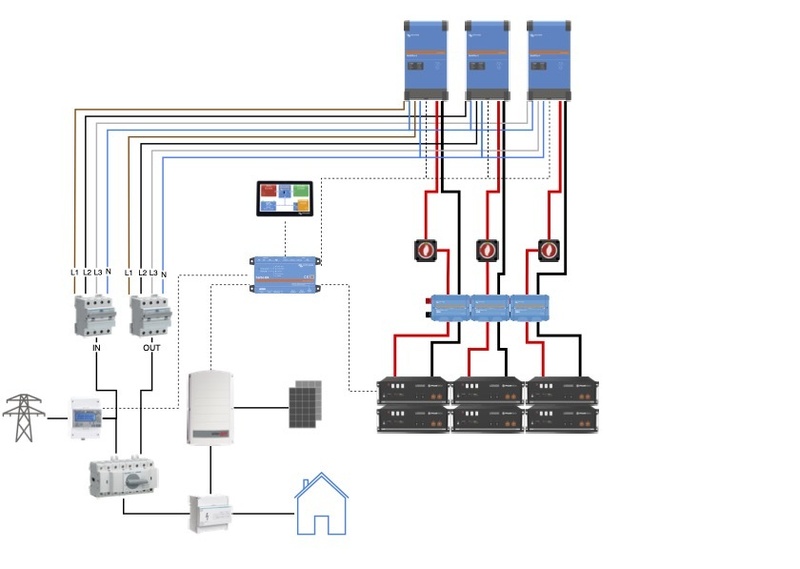

1. Je Critical load moet ook/toch op AC out, anders heb je niets aan je batterij-systeem bij grid-uitval. Ik snap niet dat mensen hun "huis" niet op de AC out aansluiten.
2. Vanwege de toestand in de wereld. In de meest ruime zin. Ja echt!
3. Ik gebruik medische apparatuur, dat speelt ook mee.
4. Omdat het (bij mij) zonder extra moeite kon/kan. Liever mee verlegen dan om verlegen.
Overigens heb ik reeds in de eerste maand na ingebruikneming hier een stroomstoring van 3 uur gehad.

Parallel aansluiten (dus aan de AC in kant) is echt veel makkelijker.
Als je de PV en de EV op de AC-in hebt zitten dan wordt het juist niet makkelijker om de maximale stroom van het grid in de gaten te houden door je Victron ESS. Dan zul je bijvoorbeeld met Home Assistant dat moeten gaan doen en Victron gaan aansturen. Ik kies voor liever voor intrinsieke veiligheid door Victron zelf door alles er achter te zetten.

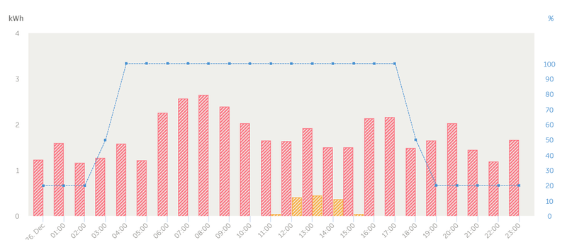

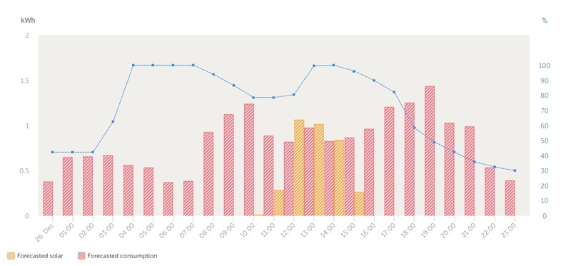

Voor degene die DESS draaien.
Volgens Victron:
"At the moment we calculate with an efficiency of 85%. This setting cannot be altered yet via VRM, but can via Node-RED (where we first test most stuff before putting it on VRM).
It is the `Settings/DynamicEss/SystemEfficiency` variable under `com.victronenergy.settings` dbus service."

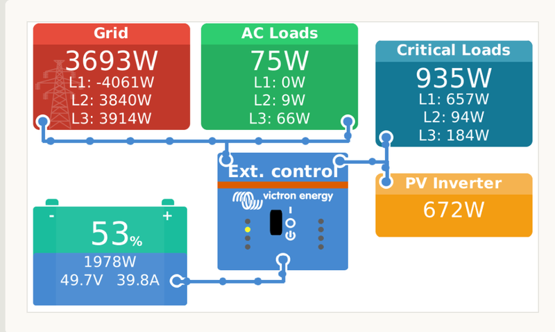

Zomaar, omdat ik het leuk vind...
Ik heb sinds kort een elektrische auto. Daarvoor heb ik een Victron Laadstation gekozen. Deze "EV Charger" integreert prima met de rest van mijn Victron/Multiplus batterij-systeem.
Voor een overzicht heb ik een 'kaart' gemaakt in Home Assistant. De kleuren heb ik handmatig toegevoegd voor de uitleg hierna.
Afbeeldingslocatie: https://tweakers.net/i/THH-iJjbupyLIfc20CC90PtPIo4=/800x/filters:strip_icc():strip_exif()/f/image/OUqNMrkYI9wTlCby3mQgOYh3.jpg?f=fotoalbum_large
Deze opname is gemaakt afgelopen nacht toen de elektriciteitstarieven heel laag waren. Dus zowel de auto is geladen, als de Victron batterijen en de vaatwasmachine stond aan.
Links (rode kader) staat de grid-meting via de P1 poort. Van iedere fase wordt het vermogen getoond (in Watt), plus een totaal. Tussen haakjes staat de energie (in kWh) tot dat moment. De teruggeleverde energie staat daaronder met een min-teken. Dat was hier dus nog nul.
Het roze kader toont de aftakking naar het auto-laadstation. Ook hier het actuele vermogen in Watt en de reeds geladen energie in kWh.
Het paarse kader toont de gegevens van een ET340 energie meter die bijhoudt hoeveel vermogen naar de Victron installatie gaat. Ook hier weer drie fasen, en twee totalen.
In het groen bovenaan staan de non-critical loads. Drie fasen (wasdroger en mini boiler, wasmachine en vaatwasser, mini boiler en oven).
In het blauwe vak staat de Victron installatie. Links AC-IN, rechts AC-OUT en onderin de batterijen
Bruin is het 'huis' met (in de nacht) de sluip-verbruikers, zoals netwerk-apparatuur, NAS, satelliet-ontvanger, koelkast, diepvries en een heleboel domotica ontvangertjes.
In geel bovenaan de SolarEdge installatie en in lichtblauw onderaan twee 'backup' zonnepanelen om de batterijen te laden indien deze helemaal leeg zouden raken. Overdag kan de SolerEdge installatie ook terugleveren aan de Victron installatie. Dan komen er bij de AC-OUT min-tekens te staan en de pijltjes worden driesprong pijltjes.
Wat opvalt is dat er (soms flinke) verschillen zijn in totalen en metingen die nul zouden moeten zijn. Voor een deel komt dit door timing-verschillen van de verversing, maar voor totalen over meerdere uren zou dat niet moeten uitmaken.
Bij de huishoudelijke apparatuur (groene kader) zouden fase 1 en fase 3 nul moeten zijn.
De optelling van verbruik (links) klopt niet. 17,5 + 5,2 is 22,7 en niet 21,7 volgens de grid-meter. Hier zijn in theorie geen verliezen tussen.
Waar wel in theorie verliezen kunnen zijn is bij de Victron installatie.
6440 -/- 5390 -/- 210 = 840. Dat is 13% van de AC-IN.

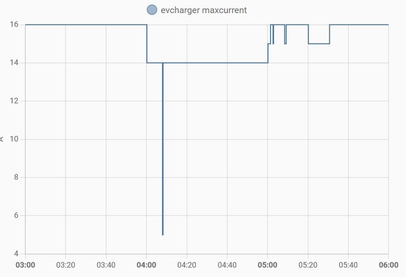

Nog een kleine aanvulling...
Omdat de laad-capaciteit van de auto, van de Victron installatie en van de vaatwasser en/of wasmachine samen ruimschoots de 3x25 Ampère overschrijdt heb ik via Node Red in de Cerbo een begrenzing ingebouwd.
Als de ET340 (paarse kader) op één van de fasen meer dan 8 Ampère meet wordt de auto-capaciteit omlaag gebracht. Ik ga uit van maximaal 24 Ampère als grens.
Dus bij 3x8 Ampère voor de Victron, plus nog wat voor het huis, krijgt de auto 3x14 Ampère.
Als de vaatwasser, de wasmachine of een mini boiler opwarmt en ook 10 Ampère trekt gaat de auto terug naar 4 Ampère.Afbeeldingslocatie: https://tweakers.net/i/AFb6xDJXV9_dhsujW8_gnZ5FgGg=/800x/filters:strip_icc():strip_exif()/f/image/kQdndDTAl7Bfzp0hG2P9wHeB.jpg?f=fotoalbum_large
De Victron ging om 04:00 laden.
Ook was om 04:08 uur heel even de mini boiler aan.
[ Voor 30% gewijzigd door MJ de Bruijn op 21-12-2023 11:41 ]

  • MJ de Bruijn
  • Registratie: November 2016
  • Laatst online: 04-09 20:04
N0EL schreef op donderdag 21 december 2023 @ 19:01:
Werkt dit ook met een "Scheduled" laadsessie, of enkel in "Manual" mode?
Ik heb zelf ook eens wat testjes gedaan, maar kon toen niet de "Set charge current" zetten als de Victron lader in "Scheduled" mode was.
Als je deze Node Red form een paar dagen laat draaien kun je in de geschiedenis van de charge current entiteiten zien of ze zijn aangepast.
Vanavond is de stroom lekker goedkoop, en wil mijn accus van zowel het huis als de EV laden zonder dat ik over de 25 ampere (*3) ga!
Suggestie: laat het script eerst een paar dagen 'droog' meelopen. Dan kun je zien of de charge current entiteiten ook echt worden aangepast.
Als er nu een foutje in is geslopen loop je risico op overbelasting.

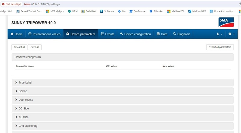

Ik bekijk één mogelijkheid om bestaande 3-fase omvormer SMA tripower aan te sluiten op AC output 1. Op deze manier kunnen 3 Victron Multiplus II -ers de accu opladen bij off-grid. Victron kan dan deze omvormer aansturen met frequentie variatie rondom 50 Hz totdat de accu volraakt. Het wordt wel frequency shifting control genoemd.
Wie heeft ervaring mee gehad voor deze systeem combinatie. Is SMA omvormer al standaard actief voor deze control?
4900/4920 Wp ZW + 2520/2100 Wp ZO : SMA STP10.0-3AV-40/STP4.0-3AV-40 : 3xMP2-5000VA : 3xSeplos Mason 280L+42,9kWh : Arotherm VWL125/6+MEH97/6+VIH-RW300/3 : 100 m2 vvw als bijverwarming : Bouwjaar 2008

Iedereen hier op het grote Victron topic natuurlijk als eerste een prachtige kerst gewenst 🎄
M'n vraag voor vandaag:
Afgelopen dagen hebben we (op dynamisch prijzen gebied) gezien goeie dagen gehad. Kan iemand eens delen hoe dess afgelopen dagen hier mee om is gegaan? (Dus dess via Victron).
Ik gebruik het zelf (nog) niet. Stuur alles nog handmatig aan. Maar afgelopen dagen staat de accu even uit.
Doet dess iets anders? (Kan het me niet goed voorstellen omdat de prijsverschillen nogal minimaal zijn) maar ben toch benieuwd.
Thnx en een prachtige avond voor iedereen.
Tesla model 3 2019 Long Range
DrDeJe schreef op maandag 25 december 2023 @ 18:38:

  • MJ de Bruijn
DrDeJe schreef op maandag 25 december 2023 @ 18:38:.
DESS gebruikt de lage tarieven alleen om de batterijen te laden als er "binnen de horizon" (ruim) hogere tarieven komen.
Als de tarieven bijna een dag lang (netto) nul zijn, maar er zijn geen hoge(re) tarieven in zicht doet het systeem niks qua laden. Een mens zou hier zeggen "ga maar naar 100% laden, binnen is binnen".
Morgen gebruikt het systeem (bij mij) twee lage periodes:
Afbeeldingslocatie: https://tweakers.net/i/39ya6eRDDkv0ThcA4WyjwHWM2ks=/800x/filters:strip_icc():strip_exif()/f/image/QU2iFI52EeHgE3bZnURGQT0I.jpg?f=fotoalbum_large

Hallo allemaal,
Ik ben bezig met het samenstellen van mijn ESS. Graag zou ik met jullie het idee doornemen.
Hoofdaansluiting: 3x 50A
Meterkast:
Energiemeter: CG EM540.
ABB omkeerschakelaar (Nom. continustroom 40 A) om omvormers te kunnen isoleren en ook direct verbruikers te kunnen schakelen naar het net.
ESS
C-karakteristiek 40A 3-fase automaat naar de omvormers
C-karakteristiek 40A 3-fase automaat naar verbruikers
3x Multiplus II 48/8000
3x 16s Eve LF280K v3 Prismatic 280Ah (naar idee YouTube: 14,4 kWh Solarakku selber bauen zur Enpal Solaranlage Teil 1 das LiF...)
Batrium BMS en DC schakelaar op elk pack.
Voor de bekabeling van de accu's voorzie ik 70mm2, welk aangesloten worden op een Lynx Power In met Littelfuse MEGA 200A 58V zekeringen. Direct aan de Lynx Power In zal de Batrium shuntmon 1000A.
Na de shunt voorzie ik een "ABB T5N400 SACE 600v molded case 3 pole unit circuit breaker" weten te vinden met een shunt trip erin (Nom. continustroom 400 A). Dit om indien nodig het gehele pack automatisch af te kunnen schakelen van de omvoremers via het Batrium BMS.
Na de T5N400 een Lynx Power Distributor met voor elke multiplus II een Littelfuse MEGA 300A 58V,
Aansturing ESS via Cerbo GX.
Graag hoor ik jullie feedback. Dank!

Ik begrijp even niet goed wat m’n systeem nu doet, wellicht dat een van jullie het herkent? De melding Sched charge wordt weergegeven, maar ik heb voor zover ik kan nagaan nergens gepland laden ingesteld.
Verder had ik verwacht dat met de huidige prijzen/prijsverschillen er wel ontladen zou worden op de dure momenten, maar dat gebeurt niet. Delta is ongeveer 8 cent en dat is volgens mij qua instellingen groot genoeg.
Afbeeldingslocatie: https://tweakers.net/i/w-XgXgmXCTcgVQybAKhBSTfgXhA=/x800/filters:strip_icc():strip_exif()/f/image/DEHMdn2lthPbl33dyVRcMbm7.jpg?f=fotoalbum_large
Afbeeldingslocatie: https://tweakers.net/i/CArTryYgmODfD8ZdRQ1pDLICN30=/x800/filters:strip_icc():strip_exif()/f/image/MQYJgCSkcVdcBSBDZNBr0301.jpg?f=fotoalbum_large
Afbeeldingslocatie: https://tweakers.net/i/FuGjIqUVDPZRVXfHBX7UoHsYAmw=/x800/filters:strip_icc():strip_exif()/f/image/lg7ocdMGbUyrDB5xvNxR7JH9.jpg?f=fotoalbum_large
Afbeeldingslocatie: https://tweakers.net/i/_Kg17MCqXclNvKRJqdF69HJeHMA=/800x/filters:strip_icc():strip_exif()/f/image/iaHNDbCQNhZNsbW87eQIPJFu.jpg?f=fotoalbum_large
Afbeeldingslocatie: https://tweakers.net/i/avWVp-C3t6p1rasz5Sm0QIoynwk=/800x/filters:strip_exif()/f/image/dBMzz2AxnRecRBgxwHW3rdel.png?f=fotoalbum_large
  • HermanGast
  • Registratie: November 2021
  • Laatst online: 04-09 05:46
HermanGast
Exige GT3
Niek_ schreef op zaterdag 30 december 2023 @ 14:08:
Je hebt battery life aanstaan. (ESS optimized with battery life) Dat zorgt voor minimum SoC van 80% ….
Als je battery life uitzet hanteert ESS weer de door jou ingestelde ondergrens.
A290GTS EV, PV 14,99kWp, Ekrano, 70kWh Pylontech, 3xVictron MP8000, M5stack, MQTT
  • Niek_
  • Laatst online: 06:13
HermanGast schreef op zaterdag 30 december 2023 @ 14:40:
Scherp, gelijk aangepast, helemaal overheen gekeken.
Vraag me wel af waarom er nog steeds Sched charge onder de afbeelding van de Multiplus staat.
  • N0EL
  • Registratie: November 2019
  • Laatst online: 00:26
Geen idee, wat het kan zijn maar ik zie dat je "Optimized with batteryLife" hebt aanstaan.
Ik geloof dat Victron zel aangeeft dat deze op "Optimized without batteryLife" moet staan.
Al gezien door HermanGast :-)

  • MJ de Bruijn
Niek_ schreef op zaterdag 30 december 2023 @ 15:41:
Mogelijkheid:
Het DESS maakt z'n eigen planning voor laden en ontladen.
Dus als er een bepaalde SoC bereikt moet worden zal DESS daarvoor laden plannen.
Het is dus 'Scheduled', maar niet door jou, maar door DESS.
Zo maar een wilde gok.
Een mens leert van zijn fouten. Ik heb in mijn leven heel veel geleerd.
  • RikHa
  • Registratie: September 2022
  • Laatst online: 01-09 15:18
nrtmgn schreef op woensdag 27 december 2023 @ 22:19:
Hallo allemaal,
Meterkast:
ESS
Hallo,
Allereerst een vraag, waarvoor ga je het ESS gebruiken? Die vraag is belangrijk want in je ontwerp zitten nogal wat zaken die je sowieso anders moet doen en ook dingen die wel kunnen maar alleen bij een bepaald gebruik. Vandaar mijn vraag.
Rik
23 kWp, 80 kWh, 11 kW laden, 17 kW ontladen. Victron VRM

Zojuist mijn systeem gekoppeld en aangesloten, echter snap ik niet helemaal wat er nu precies gebeurt en heb toch nog wat vragen over een aantal instellingen.
Er lijkt een behoorlijke onbalans te zijn in mijn fases als ik naar onderstaande screenshot kijk. Zoals te zien is wordt er op L1 teruggevoed en op L2 en L3 afgenomen. Ik zou verwachten dat de grid op 0 zou staan en de PV + batterij de rest voor hun rekening nemen.
Afbeeldingslocatie: https://tweakers.net/i/NhaH8dDf7kZxcal_S0btxMNBhso=/800x/filters:strip_exif()/f/image/F3Cu69ctE4AmynRD47tCf0gr.png?f=fotoalbum_large
Omdat mijn dynamisch contract pas over 2 weken in gaat wil ik voor nu dat enkel de batterijen worden opgeladen in het geval er overproductie is op de PV. Om die reden heb ik de ESS ingesteld op Optimzed (without BatteryLife) en de ondergrens van de SOC op 10% gezet. Zover ik begrepen heb moet dat er voor zorgen dat hij de batterijen alleen gevoed worden indien deze onder de 10% zakken, iets wat ze op dit moment niet zijn.
Verder zijn de Multiplussen zijn afgezekerd op een 25A aardlekautomaat. Dus per fase kan een multiplus 25A afnemen. Wanneer ik kijk op de Cerbo GX bij de Multiplus instellingen kijk is er een optie "Input current limit", welke nu op 5A staat. Wat ik begrepen heb is dat de stroom die de multiplus van het net mag halen. Maar is dit per fase, dus in mijn geval 25A of het totaal voor alle Multiplussen samen, dus 75A? Als ik hem op 25A zet dan beginnen de multiplussen de batterijen te laden, iets wat ik niet wil aangezien dit alleen gedaan moet worden met overtollig PV op dit moment.

@KoBolD54 Wat is je grid setpoint?
De current limit is per multiplus, dus per fase.
Ik zie alleen nog niet helemaal hoe je van je input naar je critical loads gaat. Daar lijkt een behoorlijk verschil in, misschien een minteken?
Edit: juiste setting zouden moeten zijn input current limit op 25A en grid setpoint op 0w. Als dat niet werkt, dan zit er ergens iets verkeerd..
Zitten je panelen op ac out of ac in?
[ Voor 30% gewijzigd door prein2 op 31-12-2023 14:03 ]
  • KoBolD54
  • Laatst online: 12:38
prein2 schreef op zondag 31 december 2023 @ 13:58:
Grid setpoint stond op 50W. Deze op 0W zetten veranderd (bijna) niets. Als ik de input current limit op 25A zet worden de batterijen met behoorlijk wat vermogen geladen, zie screenshot.
Afbeeldingslocatie: https://tweakers.net/i/OnIFLUBvWUkzlfYvszuD6guqj3k=/800x/filters:strip_exif()/f/image/scAroa3mHj0YQw9aoGAaPIsP.png?f=fotoalbum_large
De PV panelen zitten op de AC-out van de critical load, waar alles achter zit eigenlijk. Wat ik heb gedaan is mijn huidige meterkast setup aangepast dat het ipv de hoofdschakelaar naar het huis gaat, nu van de hoofdschakelaar naar de victron AC-In gaat en van de AC-Out (critical) naar het huis. De Victron is er dus tussen gekomen.
Wanneer ik de Multiplussen op "Invert Only" zet het er als volgt uit.
Afbeeldingslocatie: https://tweakers.net/i/eo2a8-gjFhXa4Uoi7Fg3qlgMM9s=/800x/filters:strip_exif()/f/image/yym6au8fXHHQHe9LyQOqeHJo.png?f=fotoalbum_large
[ Voor 12% gewijzigd door KoBolD54 op 31-12-2023 14:34 ]
  • Eriko
  • Registratie: Juli 2022
  • Laatst online: 04-09 16:02
Is de polariteit van stroom sensor op L1 wel goed?
  • KoBolD54
Eriko schreef op zondag 31 december 2023 @ 16:29:
De grid meter is een Eastron SDM72D-M v2 en voordat ik de Victron installatie had aangesloten werkte deze correct. Het enige wat ik hier aan heb veranderd is dat ik een aftakking heb gemaakt voor de Victron in zodat ik doormiddel van de Hager HIM406 een bypass kan creëren, zie onderstaand schema overzicht.
Afbeeldingslocatie: https://tweakers.net/i/GICw6kQB88tmkDnSWIK0A35fFn0=/800x/filters:strip_icc():strip_exif()/f/image/gq8zcXQwdrOyOY5E6MKDBmdP.jpg?f=fotoalbum_large
De Multiplus op de L1 heeft ook een aan andere LED status (main + bulk constant en inverter knippert) dan L2 en L3 (enkel main knippert).
[ Voor 8% gewijzigd door KoBolD54 op 31-12-2023 22:22 ]

Ik wil graag de SMA Tripower omvormers op AC out1 aansluiten. Hiervoor moeten ze de frequentie 50-53 Hz monitoren als de net uitvalt (off-grid). De accu wordt niet meer opgeladen als de net frequentie 53 Hz is bereikt. Tussen 50 en 53 Hz wordt de vermogen vanuit de omvormers geregeld totdat de accu vol raakt.
Wie heeft de SMA omvormers zodanig ingeregeld zodat het werkt met de frequency shifting? Is een grid guard toestemming bij SMA fabrikant nodig?
  • swat!
  • Laatst online: 04-09 17:12
swat!
computeraar
Eriko schreef op dinsdag 2 januari 2024 @ 18:04:
Dit is een GridGuard instelling inderdaad.
Toestemming van SMA is niet nodig, een (installateur met) GridGuard-code wel.
12*440 oost/west 9*375 oost 9*375 zuid 6*375 west 6*425 zuid
  • Eriko
Dat is mooi. Laat mij aub dan zien hoe je moet instellen in de SMA webpage van de Tripower zelf?
Welke parameters zijn belangrijk?
Afbeeldingslocatie: https://tweakers.net/i/FNexzhW_qBSYt_tDegp7fEcQSTk=/800x/filters:strip_icc():strip_exif()/f/image/dpqZkgaHB7y1auPVkzR2VVg3.jpg?f=fotoalbum_large
