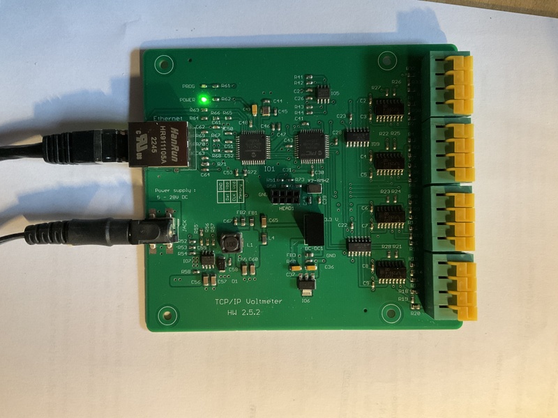

Aardige netwerk-Voltmeter gevonden, wellicht handig voor de zelfbouwers onder ons?
Afbeeldingslocatie: https://tweakers.net/i/ddf9dcPLInBFJdJlp0BIU2ILlYY=/800x/filters:strip_icc():strip_exif()/f/image/IrA3uUQGgVq5cKDbsqS5GRaO.jpg?f=fotoalbum_large
Afbeeldingslocatie: https://tweakers.net/i/BuIB2rJNwIUgAPc5UhQHOjF0TQo=/800x/filters:strip_icc():strip_exif()/f/image/2A86yDYAFAXYYbcmgoNMHzGx.jpg?f=fotoalbum_large
Moet ‘m zelf nog aansluiten op de busbar….
8 ingangen 0-100VDC
digital-measure.com
A390GTS EV, PV 14,99kWp, Ekrano, 70kWh Pylontech, 3xVictron MP8000, M5stack, MQTT
  • Jazsie
  • Laatst online: 09:49
Wat wil je ermee doen @HermanGast ?
Woonachtig in België | 6200 Wp | eGolf 32kWh
  • HermanGast
  • Registratie: November 2021
  • Laatst online: 25-09 20:49
HermanGast
Exige GT3
Dat weet ik nog niet. Eerste doel is een accu zonder bruikbaar BMS monitoren. Als ik die met een micro-omvormer ontlaadt weet ik niet goed wanneer ik bij de minimum SOC ben.
En misschien ooit een serie 12V tractie-accu’s balanceren?
Of een accupakket uit sloop EV (36V?) inzetten als thuisbatterij?

@HermanGast ik denk niet dat de inputs onafhankelijk galvanisch van elkaar gescheiden zijn. Dat maakt balanceren wat onnauwkeuriger.
  • No13
  • Laatst online: 23-09 15:35
No13
/me was here
Proton_ schreef op donderdag 9 november 2023 @ 07:48:
The analog inputs are galvanically separated from the rest of the board, so there are no problems with different GND potentials.
Daar lijkt het gelukkig wel op :P Met een shared GND ofzo heb je gelijk vuurwerk te pakken :D

@No13 Zonder schema zou ik dit pessimistisch lezen als 'het analoge deel is geïsoleerd van het digitale deel', wat relatief gangbaar is, niet 'elke analoge input is zwevend' (en wat is dan het toegestane verschil?) . Er is 0 documentatie, zelfs de foto's zijn van de verkeerde print, dus tja.
  • No13
No13
/me was here
Proton_ schreef op donderdag 9 november 2023 @ 09:08:
Ik ben bang dat je gelijk hebt...
Dus eerst goed doormeten voor je accu's gaat aansluiten om vuurwerk te voorkomen!

No13 schreef op donderdag 9 november 2023 @ 10:00:
Geweldige documentatie >:)
http://www.digital-measure.com/html/measurement.html
“The analog inputs are galvanically separated from the rest of the board, so there are no problems with different GND potentials.”
Dus dat klinkt hoopvol

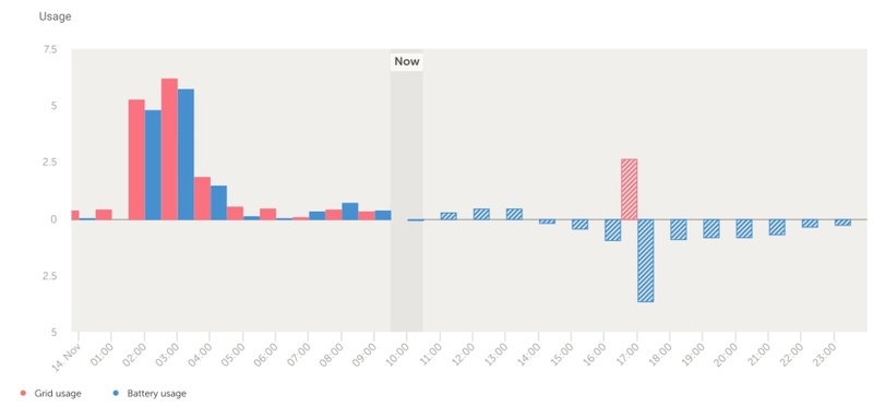

Dankjewel. Eens kijken of het systeem binnenkort wel goed gebruik gaat maken van de batterijen.
Ik zie de laatste tijd dat het Victron systeem in DESS modus niet meer zo snel mogelijk ontaad maar hier de tijd voor neemt. Zit iedereen dit en betekent dit dat het systseem nu rekening houd met de verliezen bij ontladen?
Afbeeldingslocatie: https://tweakers.net/i/GtI9qOh-1jeTMEhVGLUdBaN37NA=/800x/filters:strip_exif()/f/image/HFiERpPNWwAk67cuwdrZY5QT.png?f=fotoalbum_large

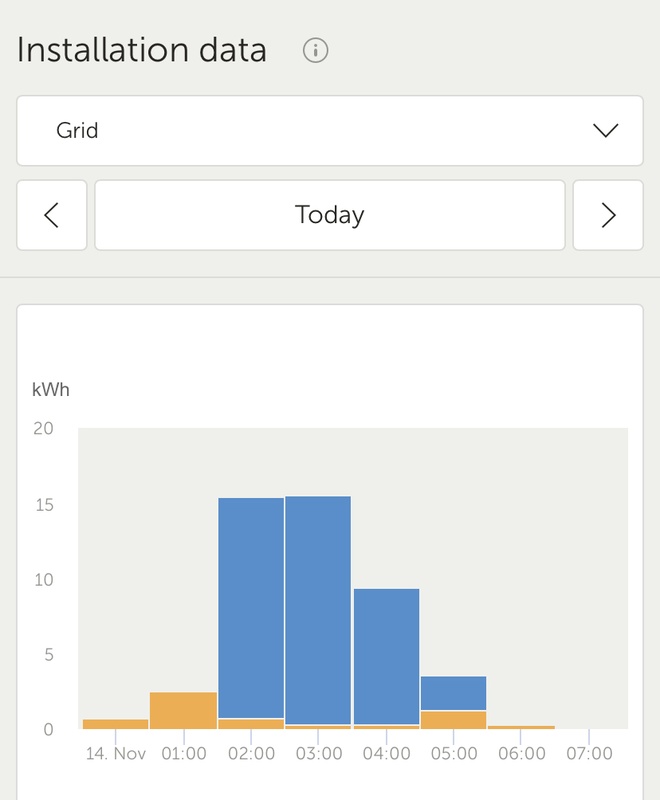

Ik weet het niet, vannacht is de accu volledig opgeladen. In het begin stond hij echt wel even te knallen. De prijs was van 0100-0600 nagenoeg gelijk terwijl hij van 0100-0200 niet geladen heeft.
Afbeeldingslocatie: https://tweakers.net/i/pSQeA4Nlyk0y3UPd5YIxfeIm66A=/x800/filters:strip_icc():strip_exif()/f/image/ITXp47gosCPB0hOG5OPsYjIM.jpg?f=fotoalbum_large
[ Voor 8% gewijzigd door Niek_ op 14-11-2023 07:29 ]
Merk je dat alleen met ontladen of ook met laden? Dan zou je de grafiek van @Niek_ hierboven eens met die van jou kunnen vergelijken.

Heb het idee dat hij berekend heeft hoeveel er vandaag nodig is en tegen welke uurprijzen. Aan de hand daarvan de beslissing genomen om hem vannacht vol te knallen en gedurende de dag de meter op nul te houden.
Zou ergens wel mooi zijn als je de gemaakte keuzes terug kan lezen.

Daar lijkt het wel op idd maar waarom ramt hij hem in 2,5 uur volgas vol terwijl hij 5 uur de tijd heeft. Dat komt de efficiëntie niet ten goede natuurlijk.
23 kWp, 80 kWh, 11 kW laden, 17 kW ontladen. Victron VRM
Niek_ schreef op dinsdag 14 november 2023 @ 07:21:
Het tarief tussen 02:00 en 04:00 was lager dan het tarief tussen 01:00 en 02:00. Ik denk dat het algoritme het begrip 'nagenoeg' niet kent. Het zoekt simpel het moment met het laagste tarief, ook al is het verschil voor mensen niet relevant. Het systeem heeft daar geen emotie over.

RikHa schreef op dinsdag 14 november 2023 @ 07:38:
Voor dit gedeelte van de dag gaat het bij mij hetzelfde als bij Niek. @Niek_ Zou je jou grafiek voor de gehele dag kunnen delen?

MJ de Bruijn schreef op dinsdag 14 november 2023 @ 10:02:
Voor geïnteresseerden, dit is 'mijn' schema:
Dankjewel. Zou je ook het verbruik uit de accu voor de hele dag kunnen delen?
John245 schreef op dinsdag 14 november 2023 @ 10:10:
Deze?
Afbeeldingslocatie: https://tweakers.net/i/E6odws0OjDz5Pny4Tb1QS4NZTfI=/800x/filters:strip_icc():strip_exif()/f/image/zL0nDFu2zyJXOs7o9HBlL7Du.jpg?f=fotoalbum_large
Ik zie weinig 'handel'. Ik denk dat dit komt omdat de zon-productie in deze tijd minder is dan mijn eigen verbruik. Dan is verkoop minder voordelig dan zelf consumptie.
Een mens leert van zijn fouten. Ik heb in mijn leven heel veel geleerd.
MJ de Bruijn schreef op dinsdag 14 november 2023 @ 10:15:
Deze?
Dankjewel. Bij jou ontlaad hij dus ook niet zoveel mogelijk op het allerhoogste tarief, maar wordt de ontlading gespreid.

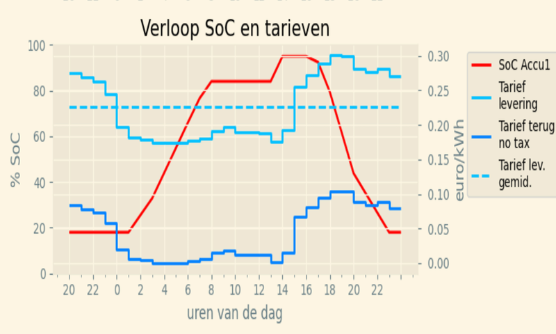

antonrops schreef op dinsdag 14 november 2023 @ 09:47:
Ik heb een algoritme gemaakt op basis van OR-Tools van Google. Daarmee wordt een vorm van regressie gebruikt: Je definieert een model en een kostenfunctie. Door de regressie te starten wordt geprobeerd de kosten zo laag mogelijk te maken. Het werkt wonderwel goed. Ik draai dit op een PC-achtige computer. Na zo'n 10 seconden is een goed resultaat bereikt. Een raspberry zou het er moeilijk mee hebben, want zoiets is best wel zwaar.

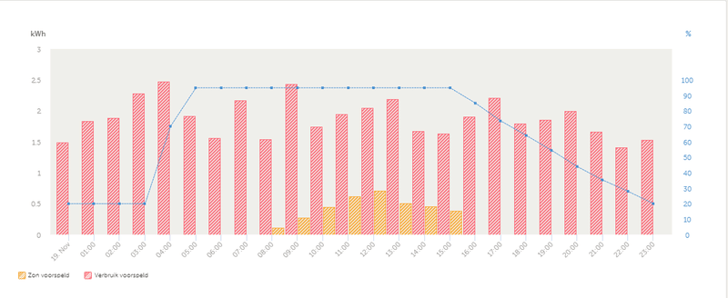

Ik heb daarvoor een kant en klaar stukje software gemaakt. Dat draait ook op een Raspberry Pi 4 en rekent in minder dan 1 seconde. Houdt o.a. ook rekening met efficiency (zelf te definiëren aantal stappen).
Dit was mijn berekende planning vannacht om 0 uur:
Afbeeldingslocatie: https://tweakers.net/i/K0KDz2Fs2lk6jNwAPv4fS2k6ZMo=/x800/filters:strip_exif()/f/image/soSxW5mBnLDaK72uwVoa1s0i.png?f=fotoalbum_large
WP: Alpha Innotec MSW2-6S | PV: 20 x 300 Wp AEG | ACCU: 2x16x280Ah LiFePO4 3 x Multiplus II 48/3000 | DYN: Tibber | Gasloos | Day Ahead Optimizer

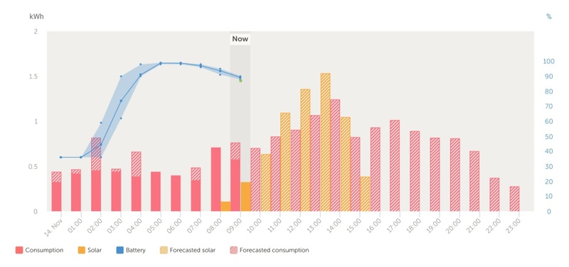

@John245 @MJ de Bruijn @RikHa
Hmz, m’n forecast lijkt deels verdwenen te zijn.
Bedoelde je onderstaande?
Zo te zien gaat ‘ie straks een uurtje terugleveren.
Afbeeldingslocatie: https://tweakers.net/i/iL4YHaT2xonWDy_lT7_0ZKTyDcA=/800x/filters:strip_icc():strip_exif()/f/image/E0zeNsT3zT22Gj9tVuKDTbZq.jpg?f=fotoalbum_large
Afbeeldingslocatie: https://tweakers.net/i/GLzDZgNlTJCnQFnnak_C36fz-zM=/x800/filters:strip_icc():strip_exif()/f/image/0GrZxvOcuCSsvfTWjyDzwdcP.jpg?f=fotoalbum_large
[ Voor 5% gewijzigd door Niek_ op 14-11-2023 16:43 ]
Niek_ schreef op dinsdag 14 november 2023 @ 16:42:
Hier is het schema aangepast. Vandaag een beetje teruglevering en morgen ook twee maal teruglevering.
Afbeeldingslocatie: https://tweakers.net/i/3dRK8TDOaGQKoHNjn-Rv2X_wqhU=/800x/filters:strip_exif()/f/image/oJ7moi8648w1KtuQnDGJuUnc.png?f=fotoalbum_large
Afbeeldingslocatie: https://tweakers.net/i/klcAbAImdWTUkA_TKibHIpMA_k0=/800x/filters:strip_exif()/f/image/PvOhvuRVo3KSqWoJ3gJdVPYZ.png?f=fotoalbum_large

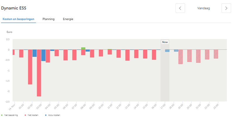

Dit snap ik even niet meer.
Ik zag dat de Dynamic ESS van Victron vandaag op het duurste moment vanaf 15:00 tot 18:00 uur de accus lekker leeg ging trekken.
Niet dus. Het systeem heeft maar +/-2.5kWh gebruikt!
Batterij kosten staan bij mij op 0.01, en dat kan niet het probleem zijn geweest.
Afbeeldingslocatie: https://tweakers.net/i/YptUSXCQP3zVkcwI-H2C-BikD2k=/800x/filters:strip_icc():strip_exif()/f/image/QTgCsKWkjx40rphnkLzyUPhR.jpg?f=fotoalbum_large
Afbeeldingslocatie: https://tweakers.net/i/QLHICqGmtHld9M5v1_LnV7Sj9Zg=/800x/filters:strip_icc():strip_exif()/f/image/qYtvYPgxPewsYepRI9V6Yqhp.jpg?f=fotoalbum_large
[ Voor 8% gewijzigd door N0EL op 17-11-2023 00:23 ]

N0EL schreef op donderdag 16 november 2023 @ 22:09:
Mijn aanname is (heb ik zelf ook ervaren);
Voor de komende 24u maakt het systeem een voorspelling. Regelmatig heb ik ook ervaren dat de accu rond een uur of 17-18u haar stroom aan het net zou voeden, want goede prijs.
Echter om 15u krijgt het systeem de nieuwe prijzen van de volgende dag door. Het kan zijn dat je batterij gepland stond of flink stroom terug te leveren, want hoge prijs begin avond. Echter het systeem neemt nu ook de volgende 24u in haar berekening mee.
Het kan zijn dat het voordeliger is om in de avond juist NIET terug te gaan leveren, maar de accu's opgeladen te houden voor de volgende dag. Afgelopen dagen was de stroomprijs best hoog.
Ik zag dat het systeem ongeveer de gehele dag bijsprong om de meter zo veel mogelijk op 0 te houden.

DESS heeft geen NOM strategie. Echter wat mij, bij mijn systeem, de laatste tijd wel opvalt is dat het ontladen meer gespreid gebeurd dan in het verleden.
Het laad en ontlaadpatroon voor morgen:
Afbeeldingslocatie: https://tweakers.net/i/SHb-kP_j3OLSn38i9r-XA53NxXE=/800x/filters:strip_exif()/f/image/1kPmGAPNm2t5m5pN1SINu2tW.png?f=fotoalbum_large
Mij valt een aantal dingen op:
  1. Waarom niet laden tijdens de drie (3) goedkoopste uren wat efficienter is
  2. Waarom maar laden tot 95%
  3. Het ontladen start om 16:00, dan is de vergoeding 10% lager dan later op de dag
Zien jullie ook vreemde dingen?

Zo kan het ook:
Afbeeldingslocatie: https://tweakers.net/i/ZiAuU0MEBdLQZXZs1GF_Ak4pRpY=/800x/filters:strip_exif()/f/image/05I7ruJKevKqzo0MtD4PaiUl.png?f=fotoalbum_large
Ik blijf wel binnen (instelbare) veilige grenzen van 18 en 95% en laad niet sneller dan 5,5 kW = max 55A per batterij dus minder dan 0,2 C.

John245 schreef op zaterdag 18 november 2023 @ 17:03:
Het uur-nummer staat tussen de grid en de zonnestroom in. Dus cijfer 3 hoort bij de balk links daarvan. Dan begint het laagste tarief.
Is misschien genoeg om geplande doel te halen .
Als het (mogelijk?) later goedkoper is laadt hij niet vol.
Je ontlaad-lijn is heel recht. Je onlaadt 10% per uur. Wat is de maximale ontlaad-stroom die je hebt ingesteld? Toevallig ook 10% van je capaciteit?
Als dat het totaal in de gunstige(r) uren begrenst is eerder beginnen zinvol.

MJ de Bruijn schreef op zaterdag 18 november 2023 @ 21:35:
@John245 mag je systeem wel exporteren naar het grid?
Aanvullend op @MJ de Bruijn zou het ook zomaar zo kunnen zijn dat het niet nuttig is om verder te laden dan 95% omdat hij die stroom niet in duurdere uren kwijt kan door de begrenzing die er lijkt te zijn bij het ontladen.
Morgen zijn de prijzen tot 15u heel laag, dus daarom begint hij pas om 15u met ontladen. Hij hoeft maar tot 95% te laden om van 15u tot einde van de dag maximaal te ontladen en nog steeds boven de minimale SOC te blijven. Volgens mij ziet dit schema er dus heel logisch uit.

Ad uurnummer) Die informatie is bekend. Er zijn echter 3 goedkope uren en het is efficienter om het laden te spreiden.
Ad geplande doel) Later op de dag gaat er ook niet naar 100% geladen worden.
Ad ontladen) Ontladen is begrenst op 9.6 kWh. Dus dat kan net zo snel als het opladen.

Het systeem mag exporteren naar de grid.
Het systeem kan de stroom makkelijk in de dure uren kwijt. Volgens de instellingen kunnen de batterijen in 2 uur tijd ontladen worden.

Meer gebruikers hier met de bèta Dynamic ESS waarvan de batterijen nu al bijna 2 dagen niet meer geladen worden vanuit het net?
Morgen ook gewoon weer een"flateline" op 20% SOC :-/
[ Voor 14% gewijzigd door N0EL op 04-12-2023 07:35 ]
  • GertjanDH
  • Registratie: Januari 2023
  • Laatst online: 12-05-2025
N0EL schreef op zondag 3 december 2023 @ 22:32:
Meer gebruikers hier met de bèta Dynamic ESS waarvan de batterijen nu al bijna 2 dagen niet meer geladen woorden vanuit het net?
Ja. Te weinig verschil in de uur tarieven.
Dan is het goedkoper om alleen het net te gebruiken.
Dit kun je ook aanpassen in de battery costs in DESS settings. Hoe lager de battery cost hoe eerder DESS gaat handelen.
  • N0EL
  • Registratie: November 2019
  • Laatst online: 25-09 21:26
De Battery cycle costs was 0.06 €/kWh. Heb hem nu op 0.01 €/kWh gezet.
Kijken of dit iets gaat doen.
