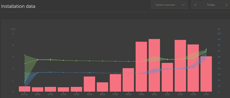

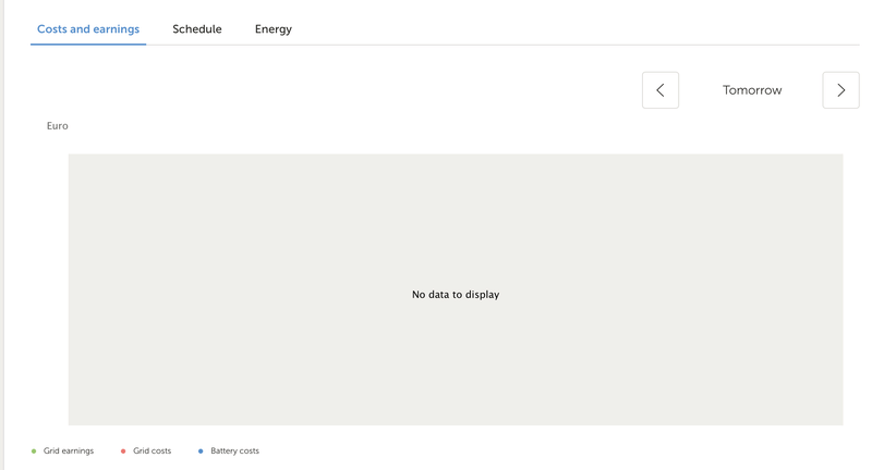

Hoe kan het dat ik na dik 3 weken draaien nog steeds geen data zie hier?
Afbeeldingslocatie: https://tweakers.net/i/f-fCZCgzRP0-SSIYk83RHb8n6-E=/800x/filters:strip_exif()/f/image/iG3DFAqhtNN9em0pbDpuDfR1.png?f=fotoalbum_large

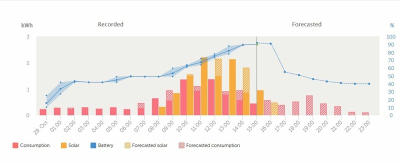

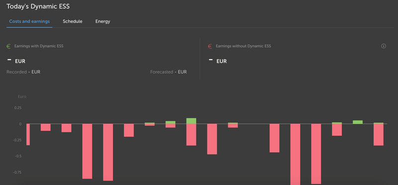

Wat ik bijvoorbeeld ook bijzonder vindt, de prijs van de stroom stond tot 2 uur vandaag op 0 cent. Echter om 2 uur was mijn SOC 43% en charging met 100 watt. Ik zou denken, jank het ding vol, en gebruik het lekker of pomp het terug vanavond. Gek!
vanWalsum schreef op zondag 29 oktober 2023 @ 14:04:
De zon-verwachting (bij mij) is dat er voldoende zonne-energie is om de 100% te halen.
Dan is wachten op de zon om de 100% te halen goedkoper dan snel laden van het grid, waar je toch nog belasting en leveringskosten betaalt.
Eerst met grid volladen en dan zonne-energie voor minder terugleveren is ook niet zinvol.
Afbeeldingslocatie: https://tweakers.net/i/5_I-HRodQGQ1yWrg3UVVKxSw9kU=/800x/filters:strip_icc():strip_exif()/f/image/X4DY2KXOFpu7elfLGSRNK57Q.jpg?f=fotoalbum_large

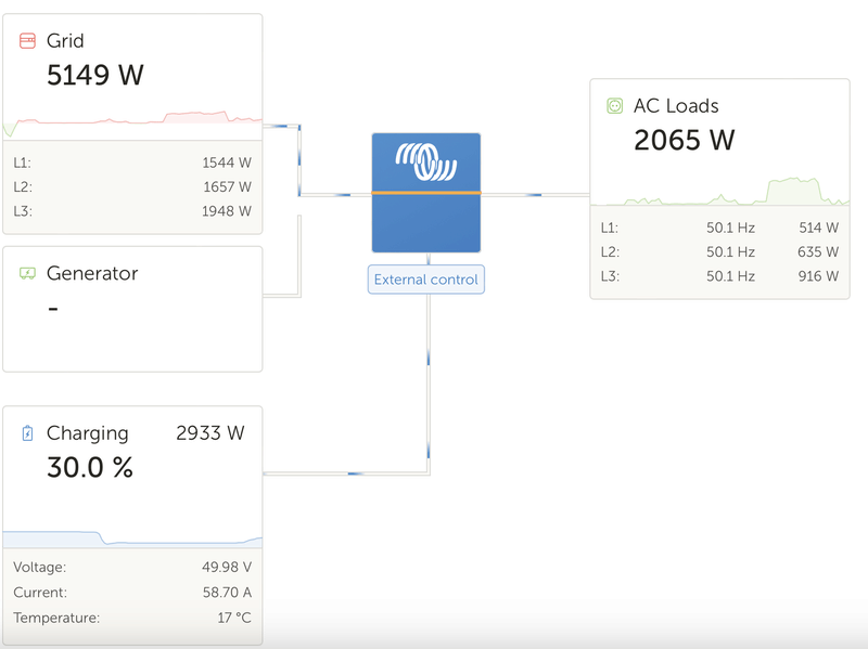

Hier ben ik beperkt mee bekend.
De Multiplus/Cerbo moet kennis hebben van de opgewekte zonne-energie.
Bij mij wordt dat met een aparte kWh-meter bijgehouden. Die is gedefinieerd bij de Cerbo bij de apparatenlijst.
Dan zie je dit ook bij je energie-flow.
Heb jij een aparte elektriciteits-meter voor de Enphase?

Aanvullend.
Er was vanmiddag minder zon dan verwacht. Daarom heeft het systeem niet de 100% gehaald.
Zie de gearceerde kolommen versus de gevulde kolom-gedeelten.
Afbeeldingslocatie: https://tweakers.net/i/IlyjHKHa50nIMCR0ZEh0nNCCoqA=/800x/filters:strip_icc():strip_exif()/f/image/mymLugYN7mXo6y1dEIDHfXZB.jpg?f=fotoalbum_large
Het systeem is nu alsnog bezig (tegen hogere prijs) om te laden.
Dat is dus een nadeel als de voorspelling niet gehaald wordt.

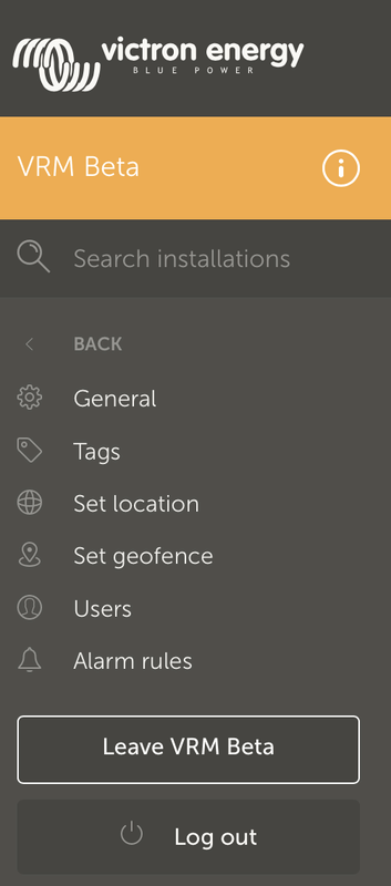

vanWalsum schreef op zondag 29 oktober 2023 @ 14:48:
Aha, ik zie dat ik helemaal geen solar prediction heb. Zou dit enkel goed werken als je een solaredge of mpp hebt? Ik gebruik enphase. Nooit over na gedacht! In dit geval kan hij dus ook helemaal geen rekening houden met de solar productie, terwijl ik 28 panelen heb liggen.
Je hebt ook geen prediction als de locatie van je installatie niet ingesteld is in VRM.
Even dubbelchecken.
Tibber - Dynamic ESS: 3x Multiplus II 3000/48 - 3x US5000 - 15kWh - Cerbo GX - Beta VRM - 3500Wp solar
  • vanWalsum
  • Laatst online: 21:58
frietvanpiet schreef op zondag 29 oktober 2023 @ 16:22:
Even dubbelchecken.

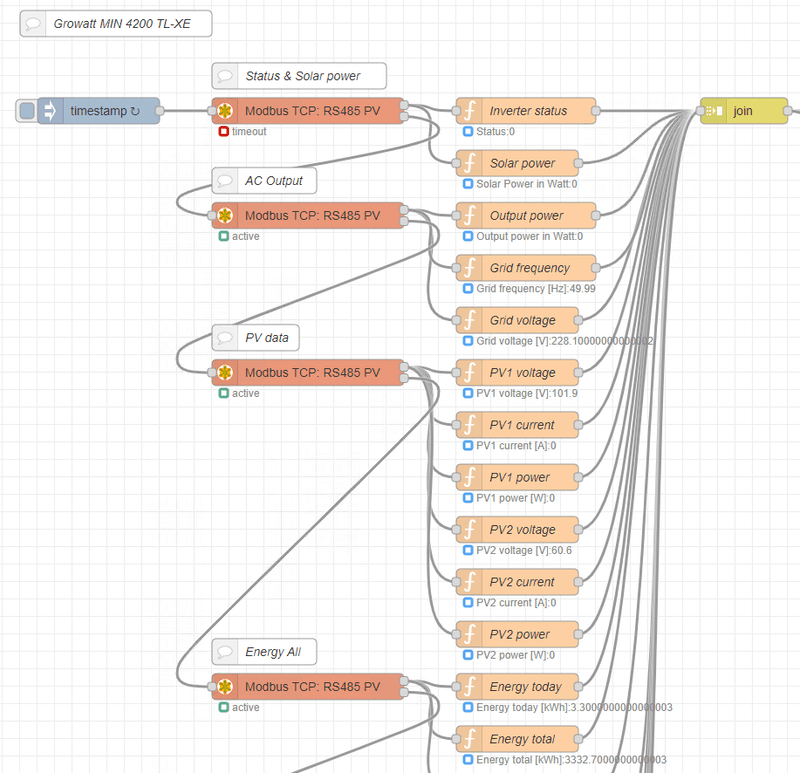

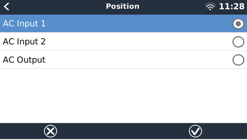

Jep, de locatie ingesteld. Echter zou je ook ergens je vermogen van je pv installatie moeten kunnen invoeren zou ik denken. Echter; mijn conclusie is dan denk ik helaas toch dat als je een pv installatie van bijvoorbeeld enphase hebt en deze niet als omvormer toe kan voegen in vrm, dat dynamic Ess geen goede werking kan doen.
Eigenlijk zou je vanuit home assistant een device moeten kunnen configureren die de multiplus kan zien. In home assistant heb ik mijn 28 micro omvormers samengevoegd in 1 entiteit, en deze laat keurig realtime de opbrengst zien.

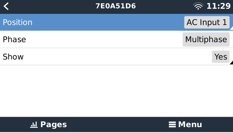

  • frietvanpiet
  • Laatst online: 19:55
vanWalsum schreef op zondag 29 oktober 2023 @ 16:29:
Zelf maak ik gebruik van een viruele pv inverter op Cerbo GX.
Ik heb daar onderstaand script voor gebruikt:
https://github.com/mr-manuel/venus-os_dbus-mqtt-pv
Uiteraard op eigen risico. Ik lees mijn GoodWe inverter uit en laad die in home assistant. Van daaruit gaat de waarde via MQTT naar Cerbo. De voorspellingen en registratie van PV werken daardoor nu goed.

  • vanWalsum
Heronimo schreef op zondag 29 oktober 2023 @ 16:41:
Als je een Envoy-S hebt zou je ze op deze manier in je Venus OS en dus VRM kunnen krijgen: https://github.com/mr-manuel/venus-os_dbus-enphase-envoy
Klopt! Echter zit mijn Envoy al op de nieuwe firmware en is dat momenteel drama om dingen uit te lezen.
  • vanWalsum
frietvanpiet schreef op zondag 29 oktober 2023 @ 16:41:
Op basis van welke gegevens doet Victron de voorspelling? De basis voor een goede voorspelling zou toch het vermogen van je zonnepark zijn? Of krijg je deze optie pas te zien als je een PV systeem toe voegt in vrm.
vanWalsum schreef op zondag 29 oktober 2023 @ 17:18:
Volgens de beschrijving van Victron over Dynamic ESS: "...optimal solar yield forecasts need 28 days of past solar data...".
Het systeem baseert zich dus op gerealiseerde waarden in combinatie met het achtergrond-algoritme van Victron.
Voor Enphase denk ik dat je dus een kWh meter moet tussenvoegen.
Een mens leert van zijn fouten. Ik heb in mijn leven heel veel geleerd.

Extra kWh meter is niet nodig als je via bovenstaande plugin de data vanuit bijvoorbeeld Home Assistant via MQTT naar je Venus OS stuurt.
Gok dat ze op basis van historische vermogen zon PV versus zoninstraling een soort simpel model trainen die ze vervolgens gebruiken om met voorspelde zoninstraling een opwek voorspelling te doen.

Ik lees mijn Growatt overigens uit via RS485, heb je geen kWh meter voor nodig :)
Maar je hebt dus de SDM630 aan je Growatt hangen en dat wil je zien in je Venus OS.
Dit kan je doen met https://github.com/freakent/dbus-mqtt-devices.
Kijk of dit zelf lukt, zo niet dan stuur je maar een PB :).
Afbeeldingslocatie: https://tweakers.net/i/3NKtfjGXnzsOgGoRkXWD1cfU3YY=/800x/filters:strip_exif()/f/image/Px2anjUuU6pk6aVuayhzGfqv.png?f=fotoalbum_large
(deel van de NodeRED flow om Growatt PV via RS485 uit te lezen).
Woonachtig in België | 6200 Wp | eGolf 32kWh

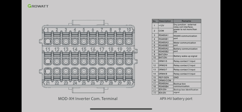

Ik wil eens stoeien met beide mogelijkheden, gewoon om te leren :)
1. Growatt via RS485 i.c.m. Node-Red.
2. Optie met de eerder besproken DBus.
Gebruik je poort 3, 4 en 15 van de Growatt omvormer?
Ik gebruik de Victron --> RS485 kabel. De kleuren geel, oranje, zwart. Dient er nog iets te gebeuren om de connectie tussen Growatt MOD6000tl3 op te zetten met VenusOS?
ps. ik heb zeker berichten voorbij zien komen met MQTT etc. maar lastig terug te zoeken en bovendien is het nieuw voor me. Besef dat het voor jullie klare taal is, maar ik mis soms net een paar stapjes om het eea op te zetten, vaak de hoe-vraag :)Afbeeldingslocatie: https://tweakers.net/i/0wcklvYWr8po660ydW2HmrH4QRA=/800x/filters:strip_exif()/f/image/BPW1ksFdgnD9VfapjMizhLvo.png?f=fotoalbum_large
[ Voor 219% gewijzigd door Erik_Rave op 02-11-2023 11:28 ]
  • Jazsie
  • Laatst online: 01:30
Pin 3,4 en 15 moet je inderdaad hebben.
Belangrijk is ook om de modbus register lijst op te zoek van jouw type PV omvormer.
Verder via SSH inloggen op je Cerbo om je serial poort "pad" achter te halen, deze heb je nodig voor de NodeRED modbus node. Overigens is dit enkel nodig als je USB RS485 apparaat niet in de lijst voorkomt in de modbus node.
Wanneer je verbinding hebt kan je verder je flow uitwerken.
TIP: als je omvormer uit gaat omdat er geen opwekking is, dan zal je RS485 ook niet werken. Dus in de avond proberen zal niet veel nut hebben ;). Kwam ik zelf op de harde manier achter :+.
  • Erik_Rave
  • Registratie: Juni 2016
  • Laatst online: 06-02 10:54
Jazsie schreef op donderdag 2 november 2023 @ 11:25:
ahhh dat heb ik gisteravond dus geprobeerd. Overdag weinig tijd en 's avonds kinderen :O

Even mee aan het stoeien geweest en heb mijn p1 meter ook toe kunnen voegen. Best makkelijk eigenlijk :+
Ik heb nu ook door hoe Github werkt, dat was mij ook nog niet heel erg duidelijk O-)
Ik kan het config.ini bestand wijzigen.
Het IP adres heb ik gewijzigd naar die van mijn kWh meter. Role=pvinverter en 3 fase systeem.
Nu krijg ik de kWh meter niet te zien in VenusOS. De P1 meter zoals die standaard geconfigureerd is wel.
Wat ik wel heb gezien is dat de informatie in de JSON van de P1 en kWh meter verschillen. Is dit op te lossen door een nieuw Github item aan te maken en het JSON format te wijzigen in die van de kWh meter?

Even een kort vraagje, wil Dynamic ESS gaan aanzetten.
Ben op de beta VRM ingelogd via https://betavrm.victronenergy.com
De instructie zegt vervolgens: To get started, you need to provide VRM with the necessary configuration Dynamic ESS requires. To do this, you can navigate to Settings → Dynamic ESS and follow the instructions on the page. This should take 15 minutes of your time.
Ik heb die Dynamic ESS optie niet, ligt vast aan mij, maar wellicht dat iemand me in de juiste richting kan wijzen. Onderstaande opties zie ik als ik naar Settings ga.

Niek_ schreef op donderdag 2 november 2023 @ 18:00:
Heb je de ESS assistent op de MP2 geconfigureerd?

  • Niek_
  • Laatst online: 21:03
Erik_Rave schreef op donderdag 2 november 2023 @ 19:04:
Het zal echt aan mij liggen, maar ik heb nu zo ongeveer alle handleidingen van Victron gehad maar elke keer is er wel iets dat voor een uitzondering zorgt die niet in de handleiding vermeld staat.
Ik denk dat ik het maar eens stap voor stap ga documenteren. Al hou ik me aanbevolen voor eerder geschreven handleidingen natuurlijk (niet zijnde die van Victron, want blijkbaar begrijp ik die niet).

  • Erik_Rave
back2basic schreef op donderdag 2 november 2023 @ 19:06:
als je de json van de kwh meter even post kan ik dat wel aanpassen in de huidige repository, je kunt het ook forken naar een nieuwe..
Dit is wat ik uit de http request haal als ik de api van de kwh meter aanroep mbv een node;
wifi_ssid: "wievie"
wifi_strength: 86
total_power_import_kwh: 37.746
total_power_import_t1_kwh: 37.746
total_power_export_kwh: 7731.764
total_power_export_t1_kwh: 7731.764
active_power_w: -287.032
active_power_l1_w: -94.491
active_power_l2_w: -92.415
active_power_l3_w: -100.126
Wijzigen config.ini;
Zodra ik de role wijzig van 'grid' naar 'pvinverter' wordt het totaal van alle fasen van de kwh meter getoond. Iets dat ik ook had verwacht.
Echter ziet VenusOS het nog niet als een PV inverter. Naar mijn mening wordt ook de data die de kWh meter genereerd niets mee gedaan.
Vooralsnog erg bedankt voor je (jullie) hulp in deze :)
Niek_ schreef op donderdag 2 november 2023 @ 22:48:
Je moet in de beta omgeving zijn: ttps://betavrm.victronenergy.com/
  • Niek_
John245 schreef op vrijdag 3 november 2023 @ 13:09:
Dank, maar ik moest eerst ESS aanzetten. Ben er nu stap-voor-stap doorheen aan het lopen met de video van Harold :)

Accus zijn min of meer vol, en nog trekt hij alles uit het net.
Zelfs de Battery cycle costs op nul staan.
Kan het zijn dat ik de Price calculation (die nu op "(p+0.03+0.115)*1.21" staat voor Tibber fout is?
Kosten die ik zie in de grafiek komen wel overeen met wat de tibber app aangeeft.
Het kan zijn dat door de laad en ontlaad verliezen het goedkoper is om stroom uit het net te halen.\
Bekijk ook eens de posts van @MJ de Bruijn m.b.t. de verliezen in te calculeren in de formules.
Ik zelf gebruik de formules;
Laden (p+0.02+0.13)*1.21*1.1
Ontladen (p+0.02+0.13)*1.21/1.1
Hiet ga ik uit van 20% warmteverlies.

Hmz, moet toch nog even verder studeren denk ik. Momenteel wordt de accu geladen en ik snap niet waarom en het gekozen laadvermogen. Verder is de forecast in 1x verdwenen. Raar.
Afbeeldingslocatie: https://tweakers.net/i/i47XZIJ7Jo-KIX_W4TKYTr2GMCQ=/800x/filters:strip_exif()/f/image/ebnYxK33D5ap2uwgGV9ieZbE.png?f=fotoalbum_large
Afbeeldingslocatie: https://tweakers.net/i/_9cgyD_I1cHC2GNMe_R3l_dFaoI=/800x/filters:strip_exif()/f/image/Bf84NEN8uhY3FKb42ANYr48H.png?f=fotoalbum_large
Afbeeldingslocatie: https://tweakers.net/i/7Ja8QFc7eezjtPiPORp8ExDgvqY=/full-fit-in/4000x4000/filters:no_upscale():fill(white):strip_exif()/f/image/idfRyHit0gefi1g8GYiyU1PN.png?f=user_large
Afbeeldingslocatie: https://tweakers.net/i/FJHczidUFVivZDh2mDhS376uqxY=/800x/filters:strip_exif()/f/image/8wzy79rJXvxdQcwj51QvogeM.png?f=fotoalbum_large
Niek_ schreef op zaterdag 4 november 2023 @ 08:49:
Het duurt een tijdje voor je het begint te snappen.
Ik volg het nu vier weken en ik snap het algoritme nog steeds niet (Ik was beroepsmatig programma ontwikkelaar en ik vind dat ik iets 'simpels' als dit snel zou moeten doorgronden. Nee dus.).
Maar, het laden van de accu wordt gespreid ik de tijd. Het meeste bij de laagste inkoop-prijs, maar als een uur niet voldoende is om helemaal te laden, ook eerder of later bij (iets) minder gunstige tarieven. Als er tijd is doet-ie het rustig aan.
Als je iets wijzigt aan je instellingen, of alleen kijkt en dan opslaat, besluit het systeem dat de eerdere prognose niet meer juist is of kan zijn. Dan wordt deze gewist en moet je wachten tot de volgende berekenings-ronde. Dat kan vier uur duren.
  • Misanthropia
  • Laatst online: 23-09 08:28
In de victron documentatie staat ook dat het algoritme na 28 dagen goed begint te werken. De eerste 4 weken zit het in een soort leer-fase mbt je eigen gebruik.

Niek_ schreef op maandag 6 november 2023 @ 11:18:
Even aan het prutsen om de SolarEdge omvormer ook in de Cerbo te krijgen, dat is gelukt mede dankzij de tip van @bobkersten die aangaf dat je in de Cerbo vervolgens nog het ip-adres van de omvormer moet zetten nadat je Modbus, Sunspec etc hebt aangezet.
Zie nu wel dat de Cerbo denk dat de omvormer aan de AC-out zijde hangt. Dit is niet correct, hij zit aan de AC-in zijde. Als ik in het menu van de Cerbo kijk dan zie ik niet echt een toggle/optie om dit aan te passen. Iemand hier meer info?
Menu -> Settings -> PV Inverters -> Inverters -> Jouw Inverter -> Kies positie
ZP, Gasloos sinds 2017, Nibe F1155, 12.4kWp 30° O/W + 4.4kWp 0°, 3x Victron MP2-5000 + 60 kWh
  • Niek_
V_ger schreef op maandag 6 november 2023 @ 11:25:
Hmz, die lijkt goed te staan, maar in het dashboard ziet het er toch anders uit. Ik zou verwachten dat pv-inverter linksboven komt te staan en dat het lijntje dan samen komt met grid en de Multiplus in gaat.

Jazsie schreef op maandag 6 november 2023 @ 09:16:
Vraag me vooral af wat het nut er van is?
Het is mij nog niet gelukt (behalve de victron wallbox zelf) in de Cerbo / VRM portal te krijgen als zijnde "EV charger".
Bij mij ook niet (ziet hem helaas als AC load), en volgens velen blijft dit (voorlopig) ook zo.

Niek_ schreef op maandag 6 november 2023 @ 11:30:
Apart, het zou inderdaad zoals dit moeten zijn wanneer het aan de AC-IN hangt:
Afbeeldingslocatie: https://tweakers.net/i/_pYuJpcxUKrPA50RzYto5Ht1djA=/full-fit-in/4000x4000/filters:no_upscale():fill(white):strip_exif()/f/image/vjKRzI6i2QbFrcCgr4pxCuvF.png?f=user_large
Afbeeldingslocatie: https://tweakers.net/i/tpusRV5PgO2r8TYrE5k1VY6gs5I=/full-fit-in/4000x4000/filters:no_upscale():fill(white):strip_exif()/f/image/AYfNbyiTSN6ekylrUbaOr3XU.png?f=user_large

N0EL schreef op maandag 6 november 2023 @ 15:29:
Klopt, de Victron wallbox zelf ziet ie wel goed.
De data gaat via MQTT maar nog niet achter gekomen welke data precies zodat je een Victron wallbox kan simuleren.
Jazsie schreef op maandag 6 november 2023 @ 15:50:
Ik zal die instelling in de Cerbo eens wisselen en dan weer terugzetten. Eens zien wat er gebeurt.
Zie trouwens dat jij de Generator niet (meer) zichtbaar heb, kan je deze ergens uitzetten?

Systeem Instellingen --> ac-in gang 2
Als je die op "Niet beschikbaar" verdwijnt dan de Generator?

  • Jazsie
Niek_ schreef op maandag 6 november 2023 @ 16:09:
Ja, volgens mij idd waar @DrDeJe al zei.
