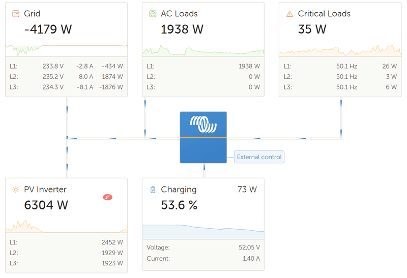

Ik gebruik nu ook enkele weken DESS. Ik merk dat het systeem best goed werkt en er inderdaad tot in z’n kunnen voor zorgt dat je zo min mogelijk geld kwijt bent aan je energie.
Echter zou ik ook opteren voor de optie; laden op de goedkoopste momenten op de dag en vervolgens je “goedkope” energie gebruiken. Op dit moment laad hij op de goedkoopste momenten en pompt hij alles terug wanneer de prijs hoog is. Ben er nog niet uit wat het nou uiteindelijk scheelt, hij is vooral erg druk.
Ik vraag me af of ik de prijzen (ANWB) goed heb ingegeven en of ik de vermogens correct heb staan. Heb een Multiplus 2 GX 48/5000 met 2 pylontech US5000. Enkel de ac-in aangesloten en een eigen 20a groep.

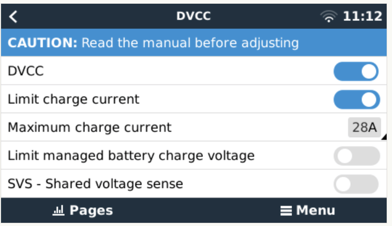

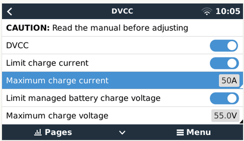

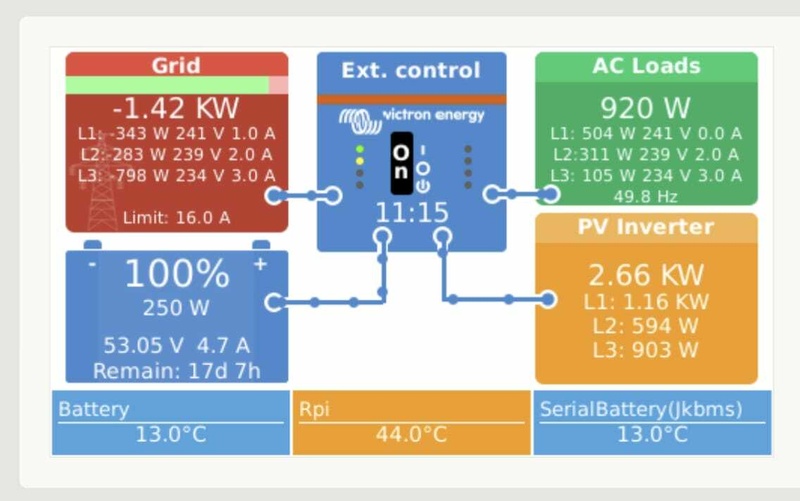

Momenteel zit ik in de opstartfase met mijn 2 accu's met JK BMS en 3 x MP 5000VA.
Nu heb ik vanwege het implementeren van de JK in de Cerbo het vinkje DVCC aangezet.
Kan iemand mij uitleggen waarom de accu met 0.6A wordt geladen?
Wie bepaalt nu wanneer er geladen/ontladen moet worden?
Wie bepaalt de laad en ontlaad stroom?
Ik zit nu in de fase (zonder dynamisch contract) dat ik 0 op de meter wil hebben. Maar om voorzichtig te zijn wil ik wel graag de laad en ontlaad stromen beperken en in de toekomst verhogen.

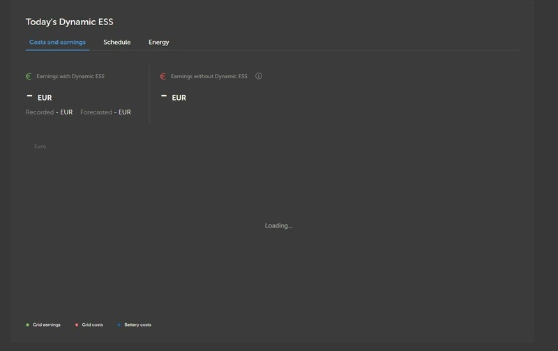

Hoe lang duurt het voordat het systeem de 'Today's Dynamic ESS' heeft geladen? Bij mij staat het nu al langer dan 24h op 'loading'.
Andere webbrowsers, incognito en cache legen maken geen verschil...

@Nickkie55 Volgens het screenshot is de batterij vol. Hoe wil je er dan nog bij laden?
[ Voor 7% gewijzigd door jadjong op 21-10-2023 12:06 ]
Erik_Rave schreef op zaterdag 21 oktober 2023 @ 11:25:
Soms duurt het inderdaad heel lang. Het waarom weet ik niet.
Als je kijkt bij 'schedule' of bij 'energy' zie je vaak wel verder op de dag een forse teruglevering in de avondspits.
Dan heeft het systeem wel een plan gemaakt maar nog niet financieel uitgerekend.
Ik neem waar dat dat plan ook wordt uitgevoerd.

Nickkie55 schreef op zaterdag 21 oktober 2023 @ 11:13:
Volgens je scherm is de batterij vol. Die 0,6A is om het systeem op peil te houden.
Je hebt je systeem ingesteld op 'keep batteries charged'. Dan worden de batterijen nooit ontladen behalve als het grid uitvalt.
Voor 'nul op de meter' zul je ESS moeten inschakelen, het beste met 'battery protection'.
Op dit moment jij omdat je hebt ingesteld niet te ontladen.
Bij ESS zal het systeem het bepalen afhankelijk van je gebruik, beschikbare zonne-energie en batterij-capaciteit.
Probeer de documentatie over ESS te doorgronden. Die is niet super simpel.

  • Nickkie55
  • Laatst online: 21:56
jadjong schreef op zaterdag 21 oktober 2023 @ 11:31:
Ja dat is een beetje de vraag, ik wil iets verder laden (top balance) wat moet ik dan veranderen? Kijkt hij naar de SOC of naar spanning? Waar kan ik dit aanpassen?

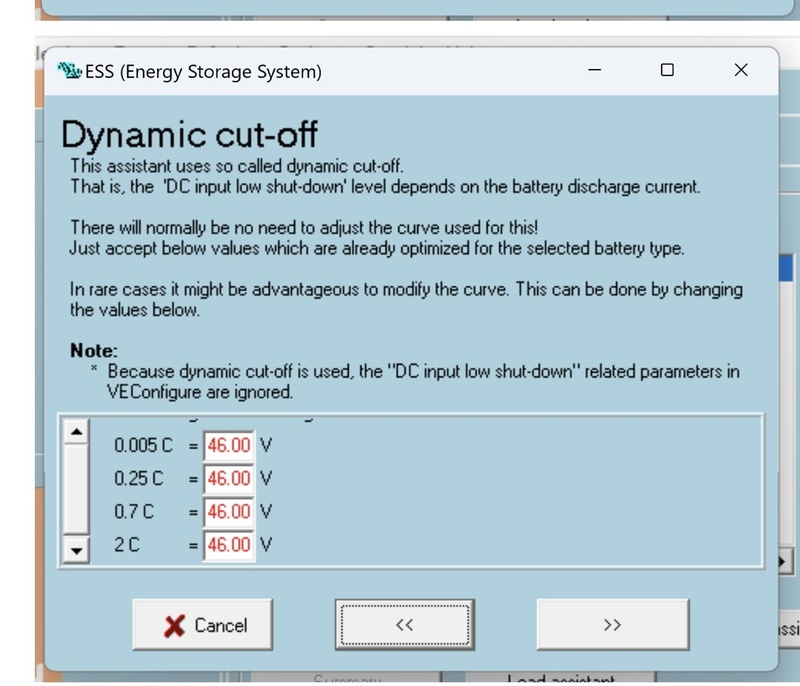

  • HermanGast
  • Registratie: November 2021
  • Laatst online: 20:49
HermanGast
Exige GT3

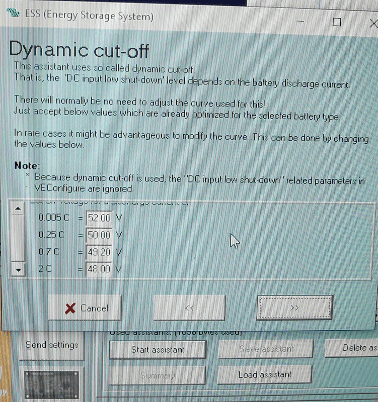

Heb je de parameters van je BMS goed ingevuld toen je de ESS assistent ging starten? Ik merk dat je daar behoorlijk de fout in kunt gaan….

HermanGast schreef op zaterdag 21 oktober 2023 @ 14:30:
Dankjewel Herman, over welke specifieke parameters heb je het dan? Ik vermoed zelf ook dat het hier in zit.
18.090 Wp | 60Heatpipes | Auer Edel eau 270ltr | Panasonic J 9kW | Mitsubishi HI 5kW | 3 x Fujitsu General 2,5kW
  • HermanGast
HermanGast
Exige GT3
Nickkie55 schreef op zaterdag 21 oktober 2023 @ 14:31:
Even zoeken op Pylontech ESS Assisten config.
Ik vermoed Dynamic cut-off wat lager instellen. Ik gebruik 46V daar.

  • Nickkie55
Afbeeldingslocatie: https://tweakers.net/i/Xv3i8I485QrgNdnOliFe5WzFyZs=/full-fit-in/4000x4000/filters:no_upscale():fill(white):strip_exif()/f/image/o4lmG3Q1wwZDzEzJWOe57VWm.png?f=user_large
Afbeeldingslocatie: https://tweakers.net/i/OmZoVKekfvc5H80f5oR0kkxHNeM=/800x/filters:strip_exif()/f/image/id9KbaJ5hZnnx3jtfhXf8mOJ.png?f=fotoalbum_large
Ik heb nog steeds geen verklaring dat mijn laadstroom wordt beperkt tot 1 a 2 Ampere...
Edit: Na reboot van de Cerbo ging hij naar 45A. Ik denk dat het te maken heeft gehad met de
GertjanDH schreef op zondag 22 oktober 2023 @ 11:01:
Kijk of je “mode on” aan hebt staan. Ipv charge of inverter only. En without battery life.
Check of de parameters van je BMS de maximale laad en ontlaad stroom juist is ingesteld. Dit kun je vinden in je remote console.
Na een reboot van mijn Cerbo ging hij naar 45A.
De max charge instelling van de JK BMS stond op 5A. Wel vreemd dat hij op 1,5 blijft hangen.
Afbeeldingslocatie: https://tweakers.net/i/NtabOq6AqC8yBdRnBlm6eMSOUSU=/full-fit-in/4000x4000/filters:no_upscale():fill(white):strip_exif()/f/image/wTOSU77Rb8Rvhucwp9gB84xi.png?f=user_large
Helaas kan ik niets schrijven naar de JK BMS vanuit het remote console..
[ Voor 51% gewijzigd door Nickkie55 op 22-10-2023 11:06 ]

  • GertjanDH
  • Registratie: Januari 2023
  • Laatst online: 12-05-2025
Nickkie55 schreef op zondag 22 oktober 2023 @ 10:26:
Afbeeldingslocatie: https://tweakers.net/i/ibMThVI2kZ5WRrbrCsZ9UCxJ0I8=/x800/filters:strip_icc():strip_exif()/f/image/DCqRu7IOJGK0ohmTO5ZKDLQX.jpg?f=fotoalbum_large
Afbeeldingslocatie: https://tweakers.net/i/1JKBsIS7BOGLECCR2jf7WDit0pI=/800x/filters:strip_exif()/f/image/Wh5nXT1aEt6sBapuZ7Ung5X4.png?f=fotoalbum_large
Je systeem wil niet laden maar levert terug aan het net. Daarom gaat er niets naar de batterijen.
Het gaat niet om de laadstroom op zich. Dit is zo laag alleen vanwege 'onderhoud' aan de batterijen.
Ik zie dat het systeem staat op 'external control'. Er is dus ergens iets in je andere instellingen waardoor het systeem naar het grid levert en niet naar je batterijen. Om dat de kunnen beoordelen moet je al je instellingen (ESS, DVCC) hier doorgeven.

  • grotegok
  • Laatst online: 17:01
grotegok schreef op zondag 22 oktober 2023 @ 11:29:
Iemand die mij kan helpen?
Ik krijg het niet voor elkaar om 'AC loads' aan de 'Grid' zijde weer te geven. Iemand een idee?
Iemand een idee?
'critical loads' komt ook niet tevoorschijn als ik die uitgang gebruik.
Best vreemd. Ben er al maanden naar aan het zoeken. Iemand een hint?

grotegok schreef op maandag 23 oktober 2023 @ 05:32:
Ik heb geen antwoord, naar ik wil helpen nadenken.
Heb je de overige gebruikers via een aparte meter aangesloten?
Kun je een afdruk sturen van de gedefinieerde apparaten in de setup?
Een mens leert van zijn fouten. Ik heb in mijn leven heel veel geleerd.

MJ de Bruijn schreef op vrijdag 20 oktober 2023 @ 19:06:
Mijn inkoop-formule is: (p + 0.0212 + 0.13) * 1.21 * 1.15.
Mijn verkoop-formule is: (p + 0.0212 + 0.13) * 1.21 / 1.15.
Als ik deze formules exact overneem, dan is bij mij de inkoop duurder dan de verkoop.
Zie grafiek bij 'schedule'. De buy price is hoger dan de sell price.
Hoe is dit bij jou?
  • V_ger
  • Laatst online: 01:06
Erik_Rave schreef op maandag 23 oktober 2023 @ 11:53:
Hoe is dit bij jou?
Dat is toch precies wat je wil? Goedkoop inkopen. Dus als de formule een hogere prijs geeft, betekent dat dat de kale prijs laag moet zijn om het interessant te maken om in te kopen.
Voor verkopen idem, maar dan andersom.
Bedenk ook dat je 10 kWh moet inkopen om er 8 te kunnen verkopen (give or take). Alleen het tarief is variabel, dus op deze manier verwerk je (met een kleine omweg) de efficiency in de formules.
ZP, Gasloos sinds 2017, Nibe F1155, 12.4kWp 30° O/W + 4.4kWp 0°, 3x Victron MP2-5000 + 60 kWh
@V_ger heeft het al prima beschreven.
Als je voor dezelfde prijs inkoopt als verkoopt leid je verlies vanwege de conversie-verliezen.
Door deze manier van berekenen moet het verschil tussen inkoop-prijs en verkoop-prijs 30% (of meer) zijn om het rendabel te maken om terug te verkopen.
Je kunt de 'richting' voor je zonne-energie sturen door het percentage (keer 1,15 of gedeeld door 1,15) te variëren.
Hoge(re) inkoop-prijs en lage(re) verkoop-prijs: Meer zonne-energie naar batterijen.
Lage(re) inkoop-prijs en hoge(re) verkoop-prijs: Meer zonne-energie naar grid.
  • Erik_Rave
  • Registratie: Juni 2016
  • Laatst online: 06-02 10:54
Nu zoals ik de formules exact heb overgenomen staat er bij mij in de grafiek:
Buy price €0.35
Sell price €0.27
Lijkt mij toch niet de bedoeling? Of lees ik die grafiek verkeerd?
Als ik de formules omdraai:
Mijn inkoop-formule is: (p + 0.0212 + 0.13) * 1.21 / 1.15.
Mijn verkoop-formule is: (p + 0.0212 + 0.13) * 1.21 * 1.15.
Dan heb ik het volgende resultaat:
Buy price €0.27
Sell price €0.35
Mis ik iets dan?
Je mist dat jij de prijs niet kunt bepalen maar dat de buitenwereld dit doet. En het kost jou meer omdat je met conversie-verliezen te maken hebt.
Stel, de kale inkoop/verkoop prijs is 10 cent.
Dan kost de inkoop je (0,10 + 0,02 + 0,13) x 1.21 x 1.15 = 34 cent per kWh nuttige opslag.
Stel dat iets later de kale inkoop/verkoop prijs 17 cent is.
Dan levert verkoop je (0,17 + 0,20 + 0,13) x 1,21 : 1,15 = 34 cent per kWh effectief geleverd.
Ofwel, bij een prijs-verschil van 10 cent inkoop naar minder dan 17 cent verkoop levert een 'round-trip' je verlies op. Pas bij een kale verkoop prijs van 18 cent of hoger kun je iets verdienen.
Nog een voorbeeld. Stel je hebt nu een volle batterij met 10 kWh overcapaciteit.
De kale verkoop-prijs is 15 cent.
Dan levert verkoop je effectief het volgende op:
10 x (0,15 + 0,02 + 0,13) x 1,21 : 1,15 = 3,16 Euro.
Dat is alleen zinvol als je binnen de tijd-horizon van de prijzen opnieuw kunt volladen tot 10 kWh. Anders leid je verlies. Ik zal je de berekening besparen, maar je moet dus binnen een paar uur voor minder dan 7,7 cent kunnen inkopen en vol laden.
Inkoop bij 7,7 cent kost je namelijk effectief:
10 x ( 0,077 + 0,02 + 0,13) x 1,21 x 1,15 = 3,16 Euro.
Zo kun je bij iedere verkoop prijs beslissen of verkopen voordelig is of niet. En daar helpen deze formules je bij.
  • e_hagenaar
  • Laatst online: 25-09 11:32
Erik_Rave schreef op maandag 23 oktober 2023 @ 13:14:
Buy price €0.35
Sell price €0.27
Buy price €0.27
Sell price €0.35
Mis ik iets dan?
de grafiek toont wat je krijgt voor een kwh en niet wat je zou willen.
Met de formule compenseer je actief de prijs voor verkkoop met de verliezen.
van de 10 kwh die je inkoopt kan je er maar 8 verkopen door 20% verlies.
dus je wil dat het systeem denkt dat je maar 80% van de prijs krijgt voor een verkochte kwh.
  • Erik_Rave
Ik nam aan, ten onrechte dus, dat het systeem op basis van de grafiek goedkoop aankoopt en duurder verkoopt.
Dus de blauwe en oranje lijn, resp. Sell en Buy price. Buy price (19u) = €0.41 en Sell price = €0.34.
Ofwel de aanname was dat het systeem voor €0.41 aankoopt en voor €0.34 verkoopt. Zo staat het er letterlijk.
Wanneer ik de *1.15 en /1.15 bij verkoop en inkoop omdraaide, was de inkoop goedkoper dan verkoop, iets wat in mijn hoofd logisch klinkt.
  • Niek_

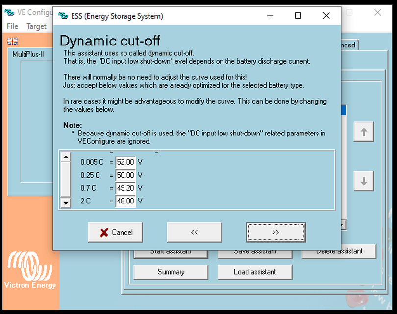

  • Nickkie55
Heeft iemand hier de juiste dynamic cut-off instellingen voor mijn opzet?
3 x MP 5kVA
2 x 16S incl JK BMS.
Afbeeldingslocatie: https://tweakers.net/i/mJq2OPjPNHHKdzQA8vzRh_zttMs=/full-fit-in/4000x4000/filters:no_upscale():fill(white):strip_exif()/f/image/uEsSLheU9uK9r5rBtFPaIAe7.png?f=user_large
  • V_ger
Ligt er aan wat je zelf wil als ondergrens voor je voltage. 1 ding is zeker, deze default waardes gaan nergens over.
Je kan best de waardes aan de lage kant instellen en het fijnafstemmen met de serialbattery driver doen.
Ik heb toevallig dit weekend de waardes naar beneden aangepast en heb nu 44.0/43.2/42.4/41.6. Ik denk dat met name bij de lage vermogens het voltage nog wel wat omlaag zou mogen.
Nou kom ik max op 0.25C en voordat ik deze waardes bereik gaat serialbattery al het max discharge vermogen beperken. Dus de ESS assistent hoeft niets te doen.
Zorg ook wel dat je sustain waarde aanpast. In de default waarde is die circa gelijk aan wat er bij 0.25C staat.
Dus of dit de "juiste" waardes zijn. Vast niet, maar het is iig wat ik nu heb...
[ Voor 5% gewijzigd door V_ger op 26-10-2023 17:42 ]
  • Nickkie55
V_ger schreef op donderdag 26 oktober 2023 @ 17:25:
Bedankt voor je antwoord! Inderdaad bij sustain staat er momenteel 50V (default)
Voor nu laat ik hem hier op staan. Ben nu met een volledige discharge bezig.
SOC 8% en spanning is 50,9V momenteel
  • V_ger
Nickkie55 schreef op donderdag 26 oktober 2023 @ 20:48:
Als je sustain hoog staat zal het systeem na bereiken van low battery dat voltage proberen te bereiken. Je wil niet dat ie gaat opladen als het je niet uitkomt. Als het goed is gaat het op laag vermogen, maar toch. In die tijd zou de batterij dan ook niet moeten gaan ontladen. Dus je sustain voltage moet wel een beetje matchen met de andere waarden.
Het idee is dat je niet langdurig je batterij op een laag voltage hebt staan.

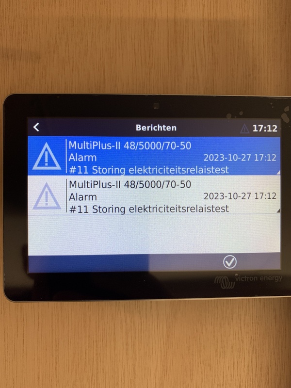

  • DrDeJe
  • Laatst online: 22-09 12:12
Nou, vandaag m'n batterij binnen. Firmware van de Multiplus-II geüpdatet. Alles aan gekoppeld. Alles zichtbaar. Maar zodra ik de ac-in aan koppel krijg ik een storingsmelding. Iemand een idee?
Op de Multiplus-II brand een lampje bij:
Fload.
En bulk en inverter on knipperen om de beurt.
Hopelijk hebben jullie ideeën. Afbeeldingslocatie: https://tweakers.net/i/CGIEJQ9qeRDiBgZ8G8_DmRI2pGI=/x800/filters:strip_icc():strip_exif()/f/image/2uOgYt22gEt6HYdwKMQ3FvKt.jpg?f=fotoalbum_large
Tesla model 3 2019 Long Range
  • V_ger
Ik zou beginnen met de ac bedrading (alle fases, nullen en aardes goed verbonden of juist niet verbonden) triple checken. Snelle Google op je foutmelding geeft onderstaande.
Je ac out niet op de een of andere manier aan je ac in? Ook niet met de nul?
Oh en alle MPs netjes aan een fase toegewezen?
Error 11 - Relay Test Fault - Installation error or possibly relay failure. Error 11 indicates a failed automatic self-test of the MultiPlus-II or EasySolar-II relays. It is often a result of an installation or wiring issue, though it can also be triggered by a hardware failure (eg inoperable relays)
Edit: Meer info en te nemen stappen op website Victron.
https://www.victronenergy...eg%20inoperable%20relays).
[ Voor 18% gewijzigd door V_ger op 27-10-2023 17:29 ]

  • DrDeJe
Het betreft een 1 fase multiplus.
Moet je misschien ergens aangeven op weke fase hij zit? (Omdat ik wel een 3-fase meterkast heb?)
Ik heb op de AC-out van de Multiplus-II niets aangesloten. Solaredge en Victron zijn parallel aangesloten op 1 fase via een miniverdeler naar beneden. Naar de meterkast.
  • KC27
DrDeJe schreef op vrijdag 27 oktober 2023 @ 17:52:
Je kunt eenvoudig testen of niet ergens onderweg nul en fase zijn verwisseld: meet de spanning tussen nul en aarde die moet ergens onder de 10 volt zijn. Is die rond de 230 volt dan is er verwisseld.
WP: Alpha Innotec MSW2-6S | PV: 20 x 300 Wp AEG | ACCU: 2x16x280Ah LiFePO4 3 x Multiplus II 48/3000 | DYN: Tibber | Gasloos | Day Ahead Optimizer

Je hebt de batterijen binnen gekregen zeg je, heb je deze dan ook al aangesloten op de MP2, of alleen de AC bedrading?
Wat ik gelezen heb is dat een batterij verplicht is bij een MP2 systeem.
Heb je de MP2 op fase1 van je aansluiting aangesloten? Handleiding zegt dat bij een 3 fasen aansluiting met een 1 fase ESS systeem dat de MP2 op fase 1 aangesloten dient te worden.
  • Erik_Rave
Lastig om storing 11 te vinden. Dit heb ik gevonden na een beetje zoeken, weet alleen niet of storing of fout 11 hetzelfde zijn... maar wellicht waar om het te controleren.
Welke dikte DC kabels gebruik je?
6.1.6. Fout 11 - Accu hoge rimpelspanning
Hoge DC-rimpel wordt meestal veroorzaakt door losse DC-kabelverbindingen en / of te dunne DC-bedrading. Nadat de omvormer is uitgeschakeld wegens een hoge rimpelspanning, wacht de omvormer 30 seconden en herstart vervolgens.
Na drie herstarts gevolgd door een uitschakeling vanwege een hoge rimpelspanning binnen 30 seconden na het opnieuw opstarten, zal de omvormer worden uitgeschakeld en zal het niet opnieuw proberen op te starten. Om de omvormer opnieuw te starten, schakel de omvomer Uit en vervolgens weer Aan.
  • DrDeJe
KC27 schreef op vrijdag 27 oktober 2023 @ 18:00:
Wanneer ik meet. Staat er tussen N (blauw) en nul (PE) 230 volt.
Meet ik tussen L (bruin) en nul (PE) Geeft hij niets.
Dus ergens toch een verwisseling gemaakt?

  • DrDeJe
Ik denk zomaar dat dát het was. OMG 🙈 Morgen maar eens kijken waar te twist dan zit. Maar zojuist is m'n woning de stroom van de Pylontech gaan gebruiken. Wat gaaf!!! Ik ben blij.
Dank alvast weer voor de hulp. Super tof!!
Weer een stapje dichterbij.
