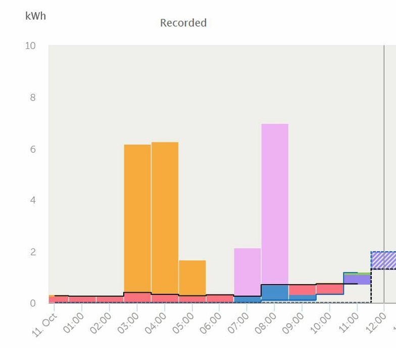

MJ de Bruijn schreef op dinsdag 10 oktober 2023 @ 19:50:
Oke, we gaan kijken wat er morgen gebeurt.
Tot zover gaat het goed:
Afbeeldingslocatie: https://tweakers.net/i/EjFU42jHNtxL3ByAeRjaVdJD4I8=/800x/filters:strip_icc():strip_exif()/f/image/q06R8nfQM0cFp6CdIwBBese2.jpg?f=fotoalbum_large
Een mens leert van zijn fouten. Ik heb in mijn leven heel veel geleerd.
Hierbij toch even een kanttekening.
Om 02:00 uur was de SoC 30% (mijn ondergrens). Om 09:00 uur weer 30%. Dat is dus een volledige cyclus binnen de toegestane grenzen. Er is geen invloed van zonne-energie.
Afbeeldingslocatie: https://tweakers.net/i/jKXkgYDfcSHY7Z8iWoNdHXHn_I0=/full-fit-in/4920x3264/filters:max_bytes(3145728):no_upscale():strip_icc():fill(white):strip_exif()/f/image/yZRytUoAkVzOUipKO9wPSTEn.jpg?f=user_large
De gele kolom bij 03:00 uur is 5,75 kWh.
De gele kolom bij 04:00 uur is 5,90 kWh.
Het gele stukje bij 05:00 uur is 1,37 kWh.
Dus totaal Grid naar Battery: 13 kWh.
De paarse kolom bij 07:00 uur is 1,88 kWh.
De paarse kolom bij 08:00 uur is 6,24 kWh.
Aldus totaal Battery naar Grid: 8,12 kWh.
Plus Battery naar Consumption (blauw): 0,25+0,59+0.23=1,07 kWh.
Conversie verlies: (13 - 8,12 - 1,07) / 13 = 29,3%.
Oeps. Dat is best veel.
[ Voor 14% gewijzigd door MJ de Bruijn op 11-10-2023 12:24 ]
MJ de Bruijn schreef op woensdag 11 oktober 2023 @ 12:22:
Bij mij hetzelfde patroon. Echter geen correcte grafiek dus kan verleizen niet zien. Maar bijna 30% conversie verlies is wel heel veel. Hier de andere grafiek gebruikt 19,5% conversieverlies. Komt aardig in de buurt van de 20% volgens de spec's.
Afbeeldingslocatie: https://tweakers.net/i/s7IGxCd2jEqt7YtinYgOvrhwAt0=/800x/filters:strip_exif()/f/image/v9D9VmQaAh4E2zL6UAoViDbK.png?f=fotoalbum_large
[ Voor 4% gewijzigd door John245 op 11-10-2023 13:33 ]
Met welke snelheid laad en ontlaad je? En komt dit overeen met de efficientiecurve voor de MultiPlus 48/3000.
Stel jij ontlaad en laad met 9000W dan is dit ca. 5% minder efficient dan de MultiPlus 48/5000. Dat zou wel het verschil kunnen verklaren.
Battery naar Consumption: 1,07 kWh.
Ik heb nog even de bedragen uitgerekend.
Laden, 13 kWh à (18,3 + 2) cent = 2,64 Euro.
Ontladen, 8,12 + 1,07 kWh à (34,6 + 2) cent = 3,39 Euro.
De 2 cent is de opslag van de ANWB.
Reken ook nog 10 cent voor de batterij-cyclus, dan is de 'winst' 65 cent.
Hier vandaag mogmaals gemeten. 21% verllies. Denk dat ik straks het gemiddelde van 10 metingen ga gebruiken als correctie.

Afbeeldingslocatie: https://tweakers.net/i/kBSALDlwGAMGwL2X3AFojCMIeII=/800x/filters:strip_icc():strip_exif()/f/image/Rw0vkIsysLv2x3uviQksCj9t.jpg?f=fotoalbum_large

Je heb al op de omcirkelde knop gedrukt?

Afbeeldingslocatie: https://tweakers.net/i/Ft7PpdtpmXBc7XYp96aUyk6PzUE=/full-fit-in/4920x3264/filters:max_bytes(3145728):no_upscale():strip_icc():fill(white):strip_exif()/f/image/6zktoMUXlwaF87YXHwiu4tHC.jpg?f=user_large

Afbeeldingslocatie: https://tweakers.net/i/WZYWeg9oHQThwFN-jnP1PLqQtFI=/800x/filters:strip_icc():strip_exif()/f/image/5VOT9wxqeAAhJ7YzbBRF86Ql.jpg?f=fotoalbum_large
