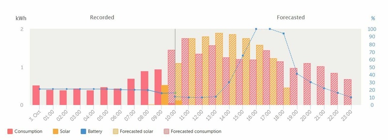

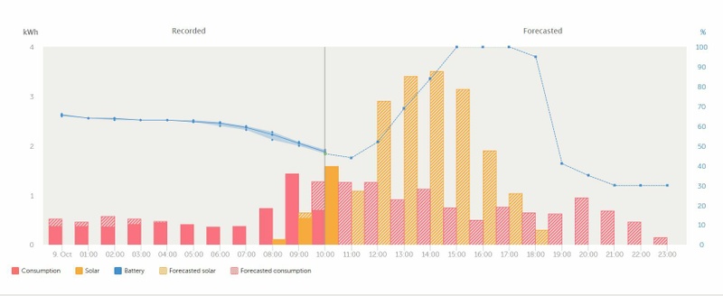

Voor diegenen die DESS al actief hebben. Ziet het laad/ontlaadschema er ongeveer zo uit als onderstaande? Of doet ie nog rare dingen?
Bovenste is van vandaag 2-10.
Afbeeldingslocatie: https://tweakers.net/i/rIrzqhaSf3HGWfZymiyukRrV7Sk=/x800/filters:strip_icc():strip_exif()/f/image/kiP7ODrpEDNm8RH8xtSaZFm5.jpg?f=fotoalbum_large
Kan iemand een grafiek posten van wat DESS heeft gepland?
Dit is het schema van dit moment.
Afbeeldingslocatie: https://tweakers.net/i/GXmOzzLN0tXBd83vr-yH0zFYs-0=/800x/filters:strip_icc():strip_exif()/f/image/285rTsTFMeFjY0DhpKtzj4Wj.jpg?f=fotoalbum_large

Waar komt die solar forecasting vandaan? Als ik naar buiten kijk (en op mn grafana dashboard) komt dat niet echt in de buurt..
Alles wat je ziet komt uit Dynamic ESS.
Ik heb wel mijn geografische locatie opgegeven.
Voor mij is het niet 'vreemd'. Mijn max is 6 kW, in de verwachting gemiddeld 2 kW. Dat klopt wel met m'n gevoel.
De solar forecast is denk ik nog aan de voorzichtige kant. Als je kijk welke consumtie er gerealisserd is en welke PV opwek dan ligt de PV opwek voor op schema.

Planning van de recente Node-Red versie van Dess voor vandaag, 3 oktober:

Thanks. Begint ergens op te lijken denk ik. Wel een raar laadmoment op 0:00?

Ja, inderdaad. Maar volgens mij is ook de victron versie van Dess nog niet 100% klaar.
Mijn probleem op dit moment is dat ze overgestapt zijn naar het sturen op SOC en dat je geen inzicht hebt in hoe die SOC bereikt gaat worden. Ook zag ik vanmorgen de hele tijd dat om 11:00 de target SOC 10% was, maar mijn batterij bleef rond de 20% hangen. Rond 11:30 veranderde de target SOC opeens naar 20%. Dus blijkbaar lopen de acties en de interface nog niet synchroon. Overigens was dat laatste ook al zo bij de vorige Dess implementatie toen ze nog stuurden met Setpoint i.p.v. SOC.
Andersom is mijn thuisserver met Home Assistent afgelopen weekeind tot 2x volledig vastgelopen, dus ik ben wel weer blij dat gehele Dess gebeuren 'lokaal' binnen het victron systeem afgehandeld wordt.

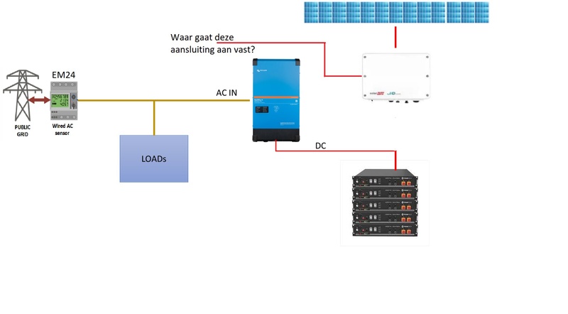

Goedenmiddag.
Ik heb een vraag over gebruik van een energiemeter (t.b.v. een ESS). In de offerte welke ik heb liggen wordt een ET340 aangeboden. Ik ga er vanuit dat ik deze in de meterkast aansluit daar waar de stroom mijn huis binnen komt op de 3-fase.
Maar mijn ESS komt boven op zolder te staan.
Op welke manier verbind ik straks de energiemeter met bijvoorbeeld de Cerbo GX? Ik lees wel iets over een RS485 naar USB kabel. Maar ik kan die kabel helemaal niet kwijt. (Afstand zou ook te groot zijn). Wel ligt er overal door het huis ethernet. (En diverse switches). Kun je die poorten voorop de energiemeter daarvoor gebruiken?
Ik zie het ook niet echt terug in filmpjes oid. Ja, vaak staat alles bij elkaar. Maar in mijn situatie dus niet. Kunnen jullie dit uitleggen?
Veel dank.

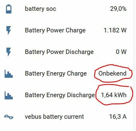

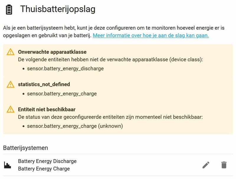

Samoerai schreef op vrijdag 22 september 2023 @ 23:32:
Ook maak ik in de yaml totalen van de input en de output en die zijn uiteindelijk te gebruiken in het energy dashboard:
Jammer dat het allemaal niet standaard goed gaat, maar wel weer fijn dat je binnen Home Assistant (HA) zoveel kunt prutsen dat het toch lukt ;-)
Toen je dit eerder schreef was ik nog te pril met Home Assistant om het te begrijpen en na te doen. Inmiddels ben ik verder.
Ik heb in configuration.yaml een template toegevoegd (volgens jouw voorbeeld) om de input/charge en output/discharge te scheiden. Dat werkt.
Tevens heb ik de twee integration sensors toegevoegd (copy/paste). Helaas bleven deze waarden (ook na ruim een dag) op onbekend staan.
Alternatief, deze twee weer verwijderd en via helpers --> integration twee gelijkaardige sensors toegevoegd. Bijvoorbeeld:
Afbeeldingslocatie: https://tweakers.net/i/y6lFhm7W0D0Dwh2Zy51CGKC05Jw=/x800/filters:strip_icc():strip_exif()/f/image/OmlNVZnWmg2TwjU6cfBWh3KY.jpg?f=fotoalbum_large
De ene geeft 'onbekend', de andere geeft vanaf het begin al een waarde. Mogelijk is dat een waarde van eerdere experimenten. Home Assistant verwijdert afgedankte sensoren niet echt.
Afbeeldingslocatie: https://tweakers.net/i/WJuPbQlPpgVR3txoG5bGZrWcATw=/full-fit-in/4920x3264/filters:max_bytes(3145728):no_upscale():strip_icc():fill(white):strip_exif()/f/image/DGxDVF6KaFxxcCpp1aAX6uwj.jpg?f=user_large
Als ik de integraal sensoren toevoeg ik het energie dashboard krijg ik de volgende meldingen:
Afbeeldingslocatie: https://tweakers.net/i/zAwwovQoFYOUlsnsCZZtfwuW5HY=/800x/filters:strip_icc():strip_exif()/f/image/g9QkFsRcDATX9scJOk7PL6Vc.jpg?f=fotoalbum_large
Enig idee waar ik de fout in ga?

Hoi allemaal,
Om toch iéts breder hulp te vragen. Ik heb getracht een schema te maken. :-)
Situatie nu is dus een 1-fase zonnepaneel systeem (SolarEdge) op 1 van de 3 fase (meterkast is later aangepast dan de aanschaf van de SolarEdge).
Ik wil nu tussen de meterkast en m'n SolarEdge omvormer het Victron ESS systeem bouwen.
Dus het idee (waarvan ik probeer te toetsen óf ik dit juist in mijn hoofd heb).
Vanaf de meterkast naar de zolder waar ik de elektrakabel aansluit op AC-In van de Multiplus.
Vanuit de Multiplus gaat er natuurlijk een aansluiting naar de accu.
Maar dan heb ik m'n SolarEdge systeem. Wordt dat nou bij de AC-In mede aangesloten? Of sluit je dat op de 1e AC-out aan? En in geval van optie 1, moet er dan misschien een miniverdeler tussen oid?
In het schema heb ik geen Cerbo getekend maar deze komt er dus ook bij.
Dank jullie wel voor de hulp.
Afbeeldingslocatie: https://tweakers.net/i/WVjhp7uqx4q0i4-6KzzJVIn2KNQ=/800x/filters:strip_icc():strip_exif()/f/image/pJOTBkYpLv0Pj8XgEVYv7cgM.jpg?f=fotoalbum_large

Mijn suggestie is om de SolarEdge en de Victron ieder separaat op een eigen groep op de meterkast aan te sluiten.
Belangrijkste reden is de mogelijke dubbele levering van stroom over één leiding.
Je hebt geen gegevens over vermogen en capaciteit genoemd, maar ik zie veel zonnepanelen en vijf accu's getekend, dus... ?
Wat is het vermogen van de SolarEdge en van de Victron ?

Om mijn eigen vraag te beantwoorden, ik heb sensors toegevoegd en weer verwijderd en de namen opnieuw gebruikt.
Dat is zo te zien een no-go voor Home Assistant.
Nu alle oude sensors verwijderd en opnieuw gemaakt met andere namen. Nu werkt het wel.

Alles op de AC-in is prima.
Omdat je waarschijnlijk vooral (op 1 fase) met je PV de accu gaat laden en pas als de zon weinig of niets doet de accu gaat gebruiken voor stroomlevering zou ik op zolder een miniverdeler, 2 automaatjes, op je groep maken (selectiviteit) en op de ene de PV en op de andere de ESS zetten. Verder gewoon zo maken als je het getekend hebt.
Je kunt ook kiezen voor de GX versie van de multiplus. Dan heb je geen Cerbo nodig.

Mijn suggestie is AC-Out 1 als je de UPS functie wil gebruiken. Maar lees wel eerst ff https://www.victronenergy.com/live/ac_coupling:start

Dank je wel @John245
Goed en helder artikel. Kost even tijd maar je haalt er een hoop informatie uit. Voor mij dus ook duidelijk dat ik echt naar de Multiplus-II 48/5000 moet kijken.
En ipc, voor mijn doel, maakt het niet zo heel veel uit of ik grid én Solaredge via een miniverdeler op de ac-in aansluit op de Multiplus-II. Óf dat ik grid aansluit op de AC-IN en de Solaredge op de 1e AC-out.
Denk dat het in beide situaties goed zal werken.

Voor de zekerheid, deze documentatie heb je al wel gelezen?
https://www.victronenergy.com/live/ess:start
  • DrDeJe
  • Laatst online: 22-09 12:12
John245 schreef op zaterdag 7 oktober 2023 @ 22:36:
Yes!!! 👍 Thnx

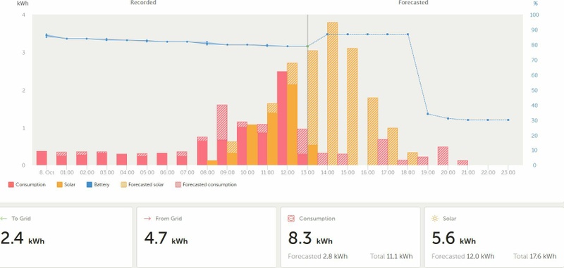

@MJ de Bruijn Gaat bij jou ook zo weinig energie de batterij in?
Ik zou verwachten dat deze nu wordt volgeladen met de overtollige PV opwek.
John245 schreef op zondag 8 oktober 2023 @ 12:43:
Voor mij is Dynamic ESS echt nog een black box.
Ik probeer het te begrijpen maar ik vind de logica nog best moeilijk te interpreteren.
Blijkbaar is het voordeliger om te batterij niet te laden als er niet een (heel) grote piek na komt waarin de stroom gunstig kan worden verkocht, rekening houdend met de conversie-verliezen.
Ik heb gisteren mijn batterijen geforceerd laten opladen om te zien wat er zou gebeuren.
Daarna verdwijnt de 'forecast' uit het overzicht. Hij maakt blijkbaar geen nieuw plan.
Hij heeft gisteren dan ook de piek overgeslagen en niet ontladen.

MJ de Bruijn schreef op zondag 8 oktober 2023 @ 13:20:
Ik probeer het ook nog te begrijpen en probeer ook https://community.victron...amic-ess-on-beta-vrm.html te volgen.
Voorlopig heb ik mijn verkooptarief 10% lager gezet en mijn inkooptarief 10% hoger.
Misschien dat er eerder opgeladen wordt als ik de batterijkosten lager zet.

Ter info DESS houd geen rekening met conversieverliezen op dit moment.
John245 schreef op zondag 8 oktober 2023 @ 16:27:
Ik heb het conversieverlies opgenomen in mijn prijsberekening.
Inkoop: (p+0.0212+0.13)*1.21*1.1
Verkoop: (p+0.0212+0.13)*1.21*0.9
Ik begreep van mijn leverancier dat de batterij-kosten worden berekend bij zowel laden als bij ontladen. Dus twee maal het bedrag dat je bij de configuratie opgeeft. Dat heeft dus ook invloed.
Een mens leert van zijn fouten. Ik heb in mijn leven heel veel geleerd.

Mooi dat het gelukt is. Je gebruikt gedeeltelijk de 'nieuwe' manier om die rieman integratie aan te maken, ik heb die nog in de configuration.yml staan.
Ter info:
Instellingen -> Apparaten & Diensten -> Entiteiten laat alle (ook oude) entiteiten zien. Misschien kun je ze daar wissen?
Daarna (ast) is er ook een aparte geschiedenis voor de entiteiten en deze kun je terugvinden onder:
Ontwikkelhulpmiddelen -> Statistieken en daar kun je eventueel overgebleven rotzooi ook weer opruimen.
Hieronder zie je 'mijn' planning voor vandaag. Bij zon worden de batterijen volgeladen.
Zo maar een gedachte, verder nergens op gebaseerd...
Zou het algoritme rekening houden met de 'waarde' van de energie die in de batterijen is opgeslagen?
Het laden van een batterij zorgt voor minder zonne-energie naar het grid of voor afname van stroom van het grid. Beide leveren een negatieve kosten-component op.
Daarentegen levert het ontladen van een batterij een toename van levering aan het grid, respectievelijk een vermindering van de afname van het grid. Dat levert een positieve kosten-component op.
Dan zou het algoritme binnen zijn eigen tijd-horizon 'kiezen' voor ontladen boven laden, respectievelijk minder laden ten gunste van zonne-energie terugleveren.
Ik ben ook aan het piekeren over een eigen algoritme, dan spelen dit soort overwegingen mee.
Afbeeldingslocatie: https://tweakers.net/i/zvlyN5fI2R_egVTZQ2FXxQ8fPig=/800x/filters:strip_icc():strip_exif()/f/image/U4eJ9iYrA7NrfcWkA1DhdtMk.jpg?f=fotoalbum_large
[ Voor 14% gewijzigd door MJ de Bruijn op 09-10-2023 11:08 ]
MJ de Bruijn schreef op maandag 9 oktober 2023 @ 11:06:
Dit is mijn planning voor vandaag. Bij jou wel een stuk zonniger.
Afbeeldingslocatie: https://tweakers.net/i/kporxhWN3dtZoBwbGmppIIkR45s=/800x/filters:strip_exif()/f/image/XDhXsYZsjePScCnweBTBQJz4.png?f=fotoalbum_large
  • Samoerai
  • Laatst online: 07-05 10:49
Ik weet niet voor 100% zeker dat het algoritme hetzelfde is gebleven sinds de overstap van Setpoint naar SOC (en de VRM implementatie). Maar het was zo dat de waarde van de energie in de batterij niet werd gebruikt / bijgehouden.

Hebben jullie een Shunt in jullie Victron ESS opgenomen? (Ik zie filmpjes mét en zonder). Vandaar m'n vraag. Als ik hem opneem in mijn systeem en ik sluit hem aan op de Cerbo, klopt mijn aanname dan dat deze de stroom in- en uit bijhoud mbt de accu?
Tesla model 3 2019 Long Range
  • V_ger
  • Laatst online: 13:13
DrDeJe schreef op maandag 9 oktober 2023 @ 16:49:
Hier ja. Wat je te zien krijgt hangt natuurlijk af van waar je hem plaatst...
Maar als je zorgt dat aan de ene kant van de shunt alleen je batterijen zitten en aan de andere kant je omvormers, solar, dc gebruikers etc. dan geeft ie inderdaad aan wat er in/uit de batterij gaat ja.
Ik heb in mijn installatie geen shunt opgenomen.
Grid heb ik op AC-IN aangesloten.
Load heb ik op AC-OUT aangesloten.
Zonnepanelen (PV) heb ik eveneens op de OUT-kant aangesloten.
Ik heb batterijen met een eigen BMS. Deze praten met de Cerbo.
De Cerbo ontvangt (en communiceert) de gegevens over in- en uitgaande stromen naar de batterijen.
