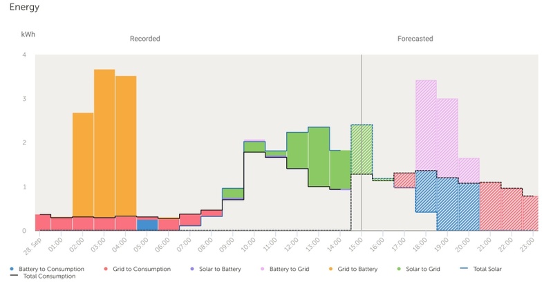

  • MJ de Bruijn
  • Registratie: November 2016
  • Laatst online: 19:13
MJ de Bruijn
Ik heb inmiddels Bèta Dynamic ESS aan de praat en natuurlijk heel benieuwd wat ik ga zien.
Het is nog veel te vroeg om iets te zeggen, maar toch, kijk eens naar de blauwe lijn. Dat is de State-of-Charge van de batterij. Ik zou verwachten dat deze tenminste één keer per dag op 100% uit zou komen (optimalisatie van de batterij, meer energie om te handelen, grotere reserve etc.).
Afbeeldingslocatie: https://tweakers.net/i/Z3KphBojiGUd_5pu7ZWSKmbHLa0=/800x/filters:strip_icc():strip_exif()/f/image/8B53IDS6KyoIiVrxALjW861B.jpg?f=fotoalbum_large
Wie kan hier iets over zeggen?
Afbeeldingslocatie: https://tweakers.net/i/EWmZG04Wd2I_6x6rTQXr1X7iS1M=/800x/filters:strip_icc():strip_exif()/f/image/YbmmFmNPdQ1XhQA9CHHMUxSW.jpg?f=fotoalbum_large
[ Voor 30% gewijzigd door MJ de Bruijn op 28-09-2023 15:13 ]
Een mens leert van zijn fouten. Ik heb in mijn leven heel veel geleerd.
  • V_ger
  • Laatst online: 18:22
V_ger
MJ de Bruijn schreef op donderdag 28 september 2023 @ 15:06:
Elke dag naar de 100% is nergens voor nodig. Een keer in de zoveel tijd, afhankelijk van hoe erg je onbalans is en hoe goed je balancers zijn is voldoende.
Als dit de grafiek van vandaag is, ben ik wel van mening dat inkopen 's nachts rond de 25 cent en dan overdag de PV terugleveren voor 27 cent een beetje mwah is. Zelf zou ik dan 's nachts niet opgeladen hebben en de PV van overdag in de batterij hebben gestopt. Maargoed misschien dat het op deze manier 1 cent per kWh in het laatje brengt. Of je hebt je batterij kosten wat laag staan.
Enig idee op welke manier de (in)efficiency van de victron verwerkt is? Want opladen en ontladen kost je toch wel 10% per richting....
ZP, Gasloos sinds 2017, Nibe F1155, 12.4kWp 30° O/W + 4.4kWp 0°, 3x Victron MP2-5000 + 60 kWh

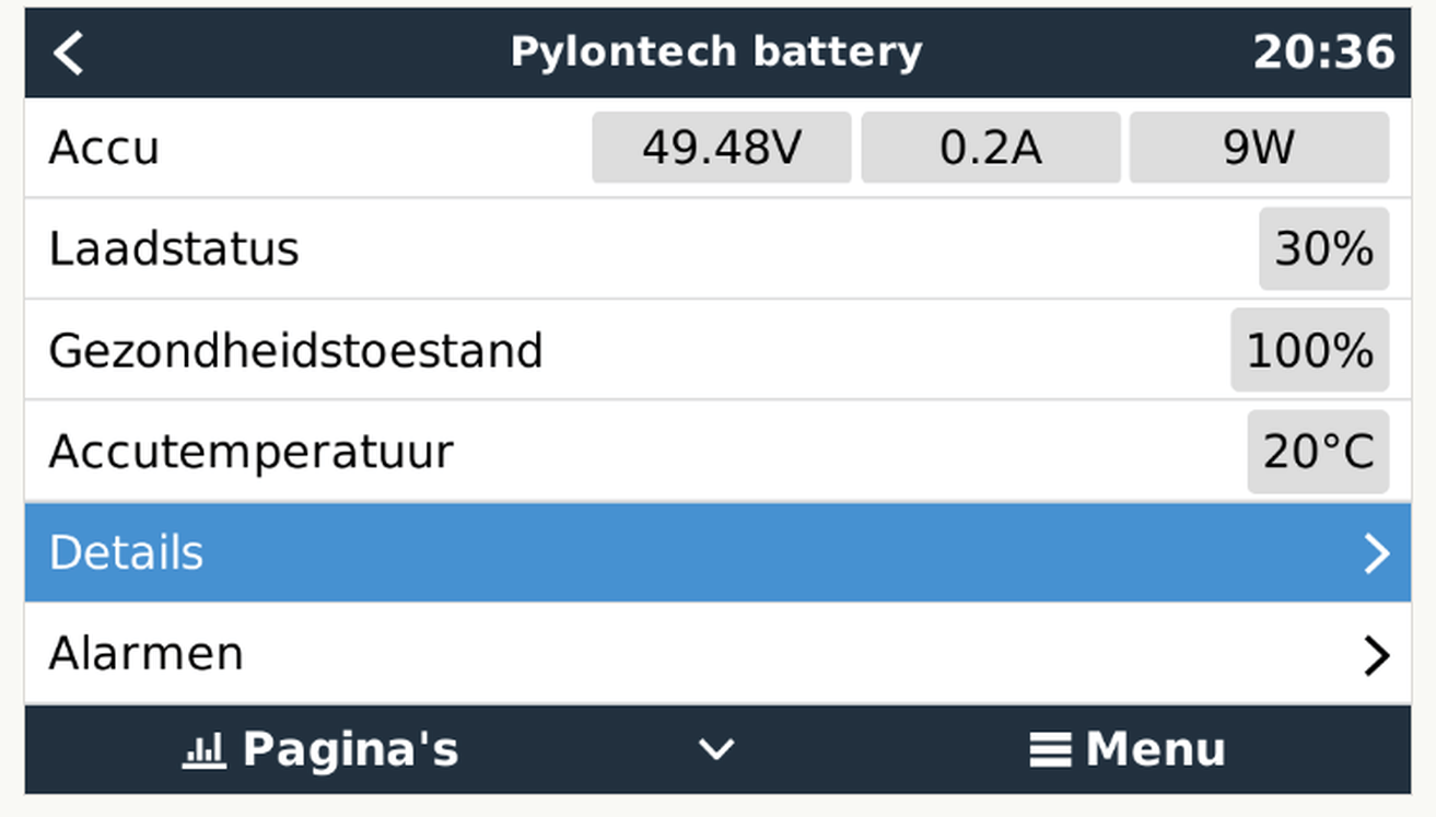

  • MJ de Bruijn
MJ de Bruijn
Alereerst, om mijn eigen vraag te beantwoorden, het percentage (70%) wordt getoond in de Remote Console.
Afbeeldingslocatie: https://tweakers.net/i/djR76t5E3saa3QI8NUOrucHxaPs=/full-fit-in/4920x3264/filters:max_bytes(3145728):no_upscale():strip_icc():fill(white):strip_exif()/f/image/6zNGdfaTfWsVLf8DNve0poHX.jpg?f=user_large
Ik kan het percentage niet aanpassen. Geen idee waar het vandaan komt.

V_ger schreef op donderdag 28 september 2023 @ 15:21:
Als dit de grafiek van vandaag is, ben ik wel van mening ....
Ik weet nog maar heel weinig. Ook voor de instellingen heb ik (vooralsnog) de suggesties gevolgd.
Can you sell energy back to the grid? Yes
Maximum import power 10000 kW
Maximum export power 10000 kW
Battery capacity 15 kWh
Maximum discharge power 3 kW
Maximum charge power 3 kW
Battery costs 0.05 €/kWh
Buy prices type Dynamic
Energy provider name ANWB Energie
Price calculation (p+0.0212)*1.21+0.1524
Sell prices type Dynamic
Ik heb de batterij-kosten vooreerst bewust laag gehouden (ik wil actie zien).

MJ de Bruijn schreef op donderdag 28 september 2023 @ 15:34:
Hier staat deze op 99%. Ook geen idee waarom het dat getal is.
Na hoeveel dagen zag jij de eerste forecast? Systeem draait hier nu 2 dagen en ik zie geen enkele forecast in de VRM portaal.
Victron heeft het gefixt.

Dat percentage is waar het DESS systeem naartoe wil denk ik zo? Daarmee zullen ze welk bepalen of er geladen of ontladen moet worden.

Ik heb in de Remote Console geen temperatuur-gegevens kunnen vinden.
Jij wel?
Ja, bij de batterij.

Ik begrijp toch nog niet de berekening van de besparingen.
Afbeeldingslocatie: https://tweakers.net/i/4O6_YjF3mnxftli5e6c1G_nAT6E=/800x/filters:strip_exif()/f/image/Ed2hLFYfAt4MbmBVAIlA2Ir0.png?f=fotoalbum_large
[ Voor 48% gewijzigd door John245 op 30-09-2023 10:15 ]
  • MJ de Bruijn
MJ de Bruijn
John245 schreef op zaterdag 30 september 2023 @ 10:10:
De grote cijfers links geven het reeds behaalde resultaat van die dag tot dat moment.
Eronder in klein staat het te verwachten totaal van die dag.
Rechts in grote cijfers staat het simulatie totaal voor de hele dag.
Je moet dus de linker kleine cijfers vergelijken met de rechter grote cijfers.
Bron: Volgens mij is dit ook toegelicht bij de vragen bij de webinar.
Ter zijde, ik geloof dat de bèta website op dit moment geen plannen maakt.
[ Voor 6% gewijzigd door MJ de Bruijn op 30-09-2023 11:06 ]

Hoe kan er 3,64 bespaard zijn? Aangezien de batterij nog net in aktie geweest is vandaag.

@Niltag Met wat meer handelen is er nog wel wat potentie denk ik.
Onderstaand mijn resultaat voor deze maand. Afgerond heb ik net zoveel ingekocht als teruggeleverd, maar krijg toch 100 euro toe. Als ik een vast contract had gehad was de score ongeveer 0 geweest. Dus met slim laden van de EV en de thuisbatterij laten handelen toch een mooi resultaat.
Ik weet niet wat het resultaat zou zijn geweest zonder batterij maar met dynamisch contract.
Ik heb 1 dag geprobeerd 2x te laden/ontladen maar de boel werd vooral warm voor centenwerk dus dat doe ik niet meer. Algoritme is handmatig. Vooral sell high en als de prijs echt laag is ook inkopen. Als de prijs onder gemiddeld is gaat de PV de batterij in. Bij te kleine prijsverschillen ga ik niet actief laden/ontladen. Doe ik simpel via HA. Ben benieuwd naar volgende maand als de PV verder inkakt.
Afbeeldingslocatie: https://tweakers.net/i/3hVBPSt14mqnLs28kJ8734MW6Aw=/800x/filters:strip_icc():strip_exif()/f/image/zOdrdRGgvPEm6svQbf8Rjokh.jpg?f=fotoalbum_large
[ Voor 6% gewijzigd door V_ger op 30-09-2023 22:26 ]
