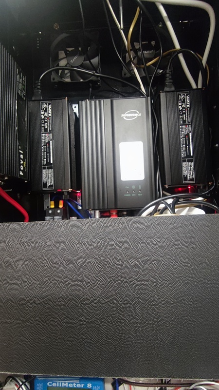

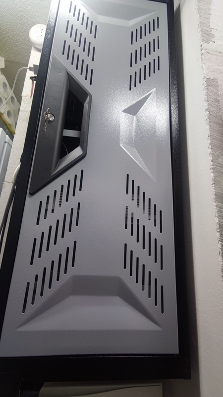

Powerwall 2.0Afbeeldingslocatie: https://tweakers.net/i/oHQUI_DxQ4odU61wEkXexvvdmpw=/x800/filters:strip_icc():strip_exif()/f/image/e3J7SzFMWUN6gKechOhqnBV5.jpg?f=fotoalbum_large
Afbeeldingslocatie: https://tweakers.net/i/D0efF6KfCXsLsvbJY9cMCd5YFV0=/x800/filters:strip_icc():strip_exif()/f/image/hgSkVLy2JbtLuRqC2EAqOVYx.jpg?f=fotoalbum_large
Afbeeldingslocatie: https://tweakers.net/i/aC43unE1_3jD3b2fczQLwdOjovY=/x800/filters:strip_icc():strip_exif()/f/image/A2rJzVbsbywlLrYEnce8T1wI.jpg?f=fotoalbum_large
  • reiver
  • Laatst online: 03-04-2024
Mijn Powerwall staat nu met 2 LFP battery packs in serie op 4,5 KW. Alles staat via de Cloud en werkt sinds een paar weken in de test op 50% van het max. vermogen. Extra beveiligingen ingebouwd op advies. De hele configuratie is op basis van Aliexpress componenten!!

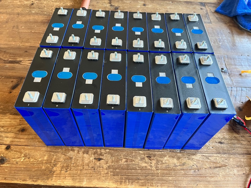

Mijn 16x 230Ah cellen zijn binnen, kan ik deze week beginnen aan het bouwen van mijn powerwall.
Ik weet dat het lijkt alsof er ruimte tussen de batterijen zit, maar dat komt door de tafel waar ze op staan, die is niet vlak (noemen ze volgens mijn vrouw een robuuste uitstraling)Afbeeldingslocatie: https://tweakers.net/i/PBh-5PhnmLBunw3ofFKiMQlLBd4=/800x/filters:strip_icc():strip_exif()/f/image/652Y99y6rlnVms0h4IQCRj94.jpg?f=fotoalbum_large
Afbeeldingslocatie: https://tweakers.net/i/LhVpN2hmodEqavRW73DX0c0tZ_U=/800x/filters:strip_icc():strip_exif()/f/image/3AqACjUAYxVKVm4ossFvE7nd.jpg?f=fotoalbum_large
Afbeeldingslocatie: https://tweakers.net/i/_S298vdv7Mh-3-CuzzYW_EESunQ=/800x/filters:strip_icc():strip_exif()/f/image/vbc8bFF5lL5cXzZ8kcJh5uIE.jpg?f=fotoalbum_large

Philos31 schreef op dinsdag 26 april 2022 @ 11:49:
Ik weet dat het lijkt alsof er ruimte tussen de batterijen zit, maar dat komt door de tafel waar ze op staan, die is niet vlak (noemen ze volgens mijn vrouw een robuuste uitstraling)[Afbeelding]
Mooi ik heb zelf ook nog zo'n batch staan voor in de camper. Wat voor BMS ga je gebruiken of heb ik dat gemist in dit topic?
  • Philos31
  • Laatst online: 14:18
-SimJoc- schreef op dinsdag 26 april 2022 @ 12:05:
Ik heb een daly BMS, maar ik kwam er achter dat die maar 50A kan laden, ik dacht 100A laden en ontladen. Dus die voldoet niet helaas, wellicht voor een 2e batterij want dan kom je sowieso niet meer boven de 50A.
Ik gebruik de daly wel voor installatie en testen, maar zodra ik in productie ga zal er een andere BMS opmoeten en zit te dubben tussen JIABAIDA Smart BMS (JBD) en JK-BMS, alleen hoor ik van JK dat die weer lastig op te starten zijn. Dus ik sta nog een beetje in dubio.

  • Philos31
Even een update:
Mijn 16x230Ah cellen zijn nu in balans, aangezien ik een verkeerde BMS heb gekocht wacht ik nog even op de nieuwe.
Ik had een 100Amp BMS gekocht maar die kan 100A ontladen en maar 50A laden en ik moet 66A (3600 watt)
Dus als er nog mensen naar Daly bms kijken, ze kunnen maar de helft van de aangegeven waarde aan laadstroom hebben.
Verder heb ik de hybride omvormer besteld, maar die staan al sinds november in nabestelling en komen echt mondjesmaat binnen. In iedere geval dus nog 4-6 weken wachttijd.

Philos31 schreef op vrijdag 13 mei 2022 @ 11:44:
Even een update:
