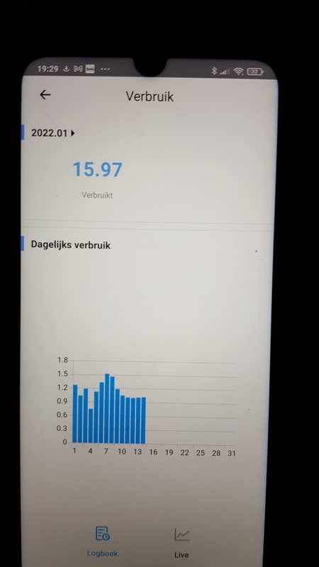

Zo, eerst maar eens even de eerste test resultaten delen:Afbeeldingslocatie: https://tweakers.net/i/mumKxYthSGmeHpztAqehvjM7pWo=/x800/filters:strip_icc():strip_exif()/f/image/38PwvZmd4rOyzPTgKOcghLMN.jpg?f=fotoalbum_large
  • reiver
  • Laatst online: 03-04-2024

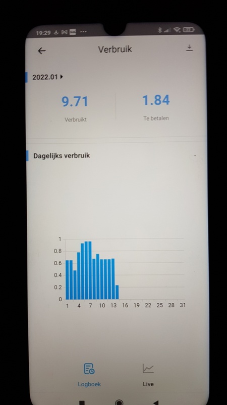

Dit is de grafiek vanuit EWELINK (online applicatie om de Sonoff uit te lezen).
Het gaat hier om het vermogen wat de charger in gaat en deze levert uiteindelijk 29.2 Volt en 12 Amp.

Je ziet duidelijk dat alles zich wat stabiliseert mede omdat ik vorige week de uitgangsspanning van de lader heb bijgesteld van 29.2 volt terug naar 28.1 volt. Het zou een positief effect moeten hebben op de levensduur van de LFP cellen.
  • reiver
Hieronder de grafiek van de levering naar het huis/ net.
Doordat in deze test-periode het vermogen laag is ingesteld (150 watt per uur voor 6 uur per avond) zijn de eerste cijfers indicatief. Ook verwacht ik dat het rendement toe zal neAfbeeldingslocatie: https://tweakers.net/i/cmiaWU9qA4L_4sAyXgNB03eOIRw=/x800/filters:strip_icc():strip_exif()/f/image/caDyxF75mjnf3CL5hlf0f1Hd.jpg?f=fotoalbum_largemen als de 24 v -> 48 v inverter er tussenuit gehaald wordt.
  • reiver
Conclusie is dat er nu ongeveer 0,7 KW wordt geleverd aan het huis in de avond tussen 18:00 en 24:00 en er 1 KW lading voor nodig is.
