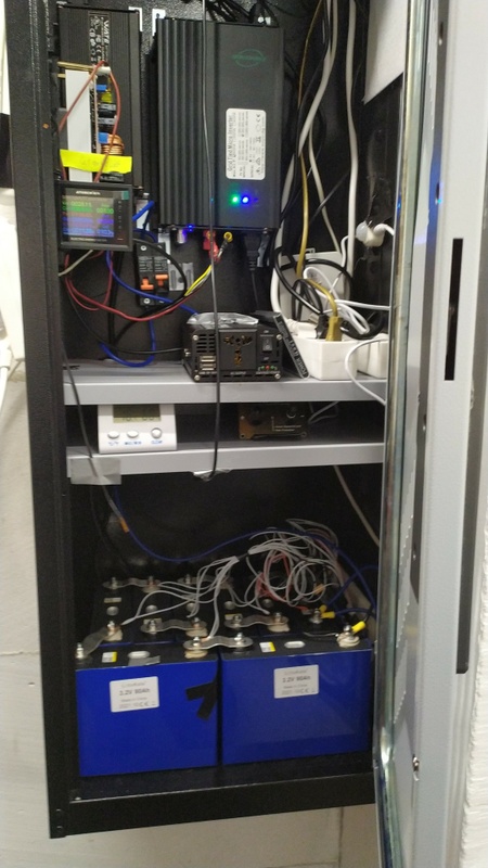

  • reiver
  • Laatst online: 03-04-2024

De 1e set wordt nu gemonteerd in een metalen afgesloten compartiment.

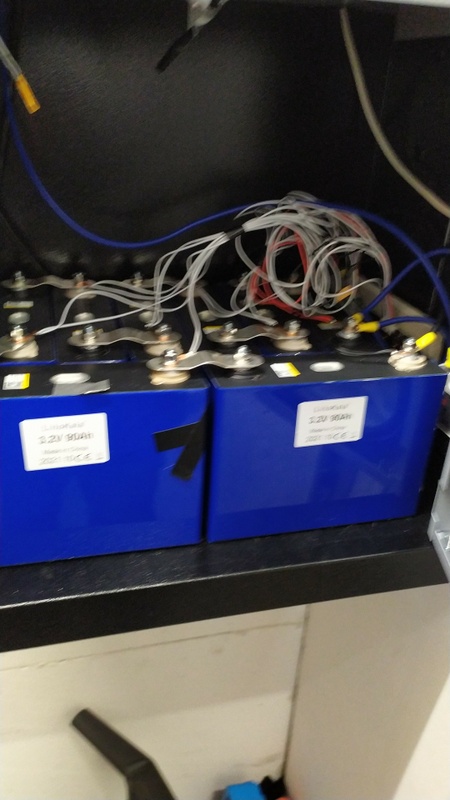

  • reiver
Afbeeldingslocatie: https://tweakers.net/i/SpGHdyu1a9oyCbEAj8r_K8Omy-c=/x800/filters:strip_icc():strip_exif()/f/image/F1aM8EQU38TOpD3N2Pn4HzSS.jpg?f=fotoalbum_large
  • reiver
BMS en accu balancer komen rechts aan de zijkant te zitten. Een solide state relais die via wifi wordt aangestuurd zet dit 24 volt Lifepo4 accupack in werking. Vermogen is ci 2300 watt. De 2e set volgt eind januari zodat er een 48 volt systeem kan worden gebouwd.
  • flippy
flippy
Alle rechten voorbehouden.
gebruik SVP gewoon echte anderson connectors. die gele dingen zijn leuk voor drones, die zijn niet voor dit soort toepassingen geschikt. die connectors kunnen niet langdurig voldoende amperes verwerken. de maat die je daar gebruikt kan hoogstens 15A constant hebben.
en GEEN solid state relais gebruiken. pak een echt relais (een conctactor) met een weerstand erover om de condensators opgeladen te houden.
wat zit er tussen de moeren en platen?
Pro tip: boor een klein gaatje in de plaat en doe kabeloogjes aan de balanceerdraden en maak die vast met een moer/boutje aan de plaat ipv onder een moer vrotten.
[ Voor 72% gewijzigd door flippy op 20-12-2021 14:08 ]
  • reiver
@flippy
Je hebt gelijk, die dingen kan je ook bijna niet solderen. Alles staat nu te laden op 389 watt en als dat klaar is haal ik ze ertussenuit.

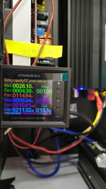

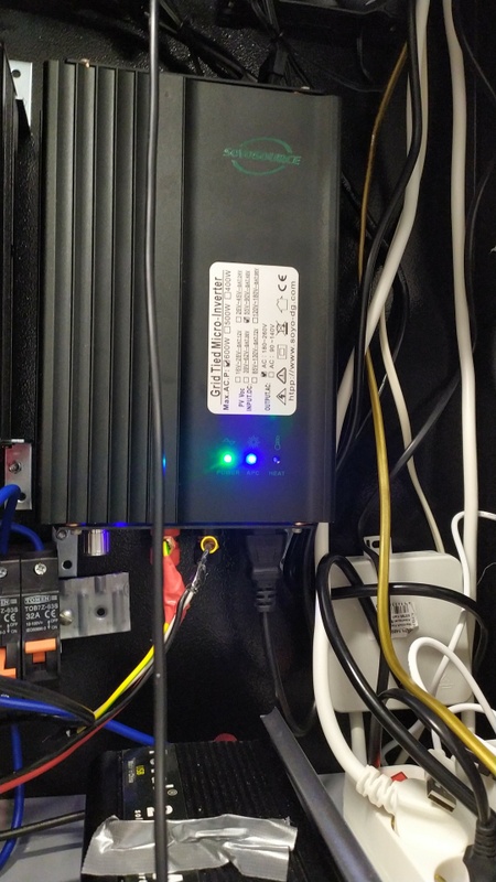

Afbeeldingslocatie: https://tweakers.net/i/s_WrU9a9a82KVB-lri6dcpMfGFY=/x800/filters:strip_icc():strip_exif()/f/image/OG0sm0NeupRBzGfzNRgxsTH0.jpg?f=fotoalbum_large
Afbeeldingslocatie: https://tweakers.net/i/foreBL5pD7O8or3eGkaULkDaN8M=/x800/filters:strip_icc():strip_exif()/f/image/LW24YeRPxHNrpGP96hVumPtj.jpg?f=fotoalbum_large
Afbeeldingslocatie: https://tweakers.net/i/Yl9znjeiJ8hN0XjnjAO9naaNiyA=/x800/filters:strip_icc():strip_exif()/f/image/hehgYVUE0JtvG2QtxzWIQ8k2.jpg?f=fotoalbum_large
Afbeeldingslocatie: https://tweakers.net/i/CujCVAyzFsVXspL7jKWzw5VFv1w=/x800/filters:strip_icc():strip_exif()/f/image/OHuVWZfQ1bLAwq5PuLWXwIk0.jpg?f=fotoalbum_large
  • reiver
Eerste test op 115 Watt is succesvol.
Omdat de 2e set Liitokala Lifepo4 nog onderweg zijn heb ik een inverter ertussen moeten zetten om de benodigde 48volt te krijgen. Nadeel is dat het rendement behoorlijk afneemt, maar dat is niet zo erg in deze test.
  • reiver
In= 115 Watt
Out= 82 Watt
Inverter zit op een rendement van ci.85%

Ben blij met jullie reactie dat het laden tot 3,65 volt niet nodig is voor Lifepo4 cellen. Ik heb ze net voorzien van top-balance op 3,40 volt. Dus alles stond parallel ruim 24 uur te laden op CV mode.

Ik heb alles opgebouwd met geselecteerde AliExpress componenten zoals je ziet. Heb al jaren ervaring met deze setup en tot nu toe weinig problemen gehad. Dit is de eerste met een flink vermogen nl 2 KWatt nu en 4,5 KWatt als ie klaar is.
  • reiver
Bedrading is nu omgebouwd naar 6mm2 (bijna klaar) zodat ik verder kan met testen op 250 Watt .... 350Watt...etc. Maar omdat ik nu slechts 8*3.4 volt= 26Volt systeem heb gebouwd wil ik de max. Stroom niet hoger hebben dan ci.10A
Wanneer de volgende set binnen is is het systeem 48volt *10A =480Watt continue tussen 18:00 - 23:00
  • reiver
Nogmaals, doel is laden met de zonnepanelen en 's-avonds gebruiken!

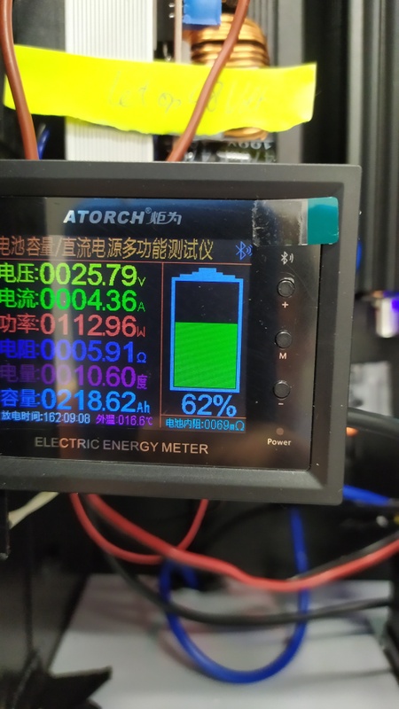

Afbeeldingslocatie: https://tweakers.net/i/BZojAcB8BTV7ToOVMbGVqlGtxi0=/x800/filters:strip_icc():strip_exif()/f/image/dNvvXhK115LqH5jBSMHjJjjq.jpg?f=fotoalbum_large
  • reiver
Metertje nog even ingesteld zodat de status van de accu's wordt weergegeven. Laag= 20 volt. Hoog = 29.2 volt.

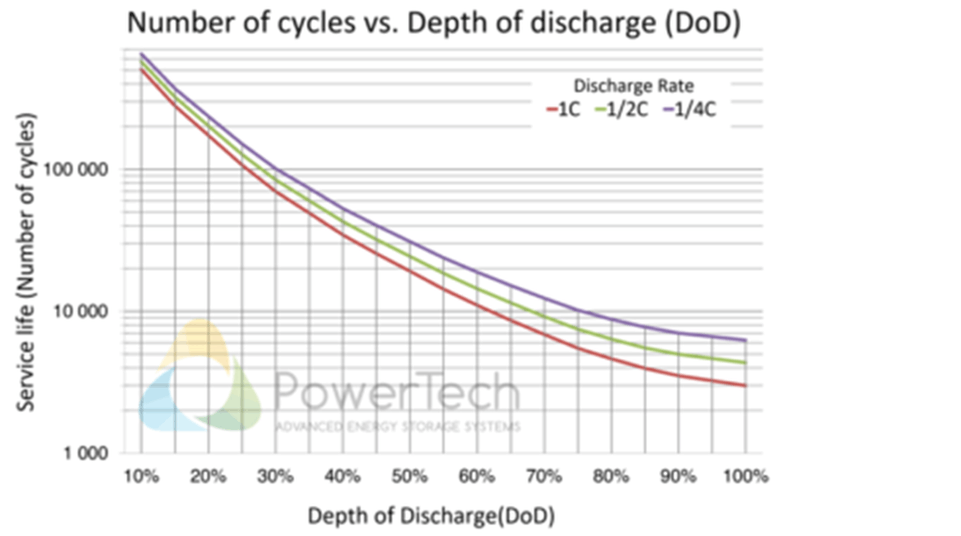

Het is de bedoeling een 80/20 configuratie te bouwen zodat de cellen 3000 - 4000 ladingen mee kunnen. Graag advies wat ik beter kan doen of over het hoofd zie.
Uitgaande van cellen van 90AH x 8 => 24 volt * 90 A = 2150 Watt haal ik op dit moment al een nette score van ruim 1000 watt met 1 battery pack (2e is onderweg/ 24 jan. verwacht). Doordat de cellen aangeven nog 40% capaciteitte hebben ga ik alles iets oprekken de komende dagen en testen op 200 Watt continue voor 6 - 7 uur teruglevering aan het net.
Vraag die ik nog heb: is het laden op 28.1 volt aan te bevelen of beter lager?
Afbeeldingslocatie: https://tweakers.net/i/pFPpYPu4V17xmdakFS9Rv-8OTl0=/x800/filters:strip_exif()/f/image/65xQ3DebGSQfL8Zu9vitVq5K.png?f=fotoalbum_large
  • reiver
Volgens de tabel zou je dus op 26,4 - 26,6 volt moeten laden voor een 8S configuratie; wie heeft hier ervaring mee?
Afbeeldingslocatie: https://tweakers.net/i/yPDudvgL_vES5uNIDGxNLSDSZWI=/full-fit-in/4000x4000/filters:no_upscale():fill(white):strip_exif()/f/image/1pqayZhcm2RpawPZ5483Lj3r.png?f=user_large
  • reiver
De DOD is dus bepalend voor de levensduur naast de discharge rate die bij mij op dit moment erg laag staat nl. minder dan 0.1C.
