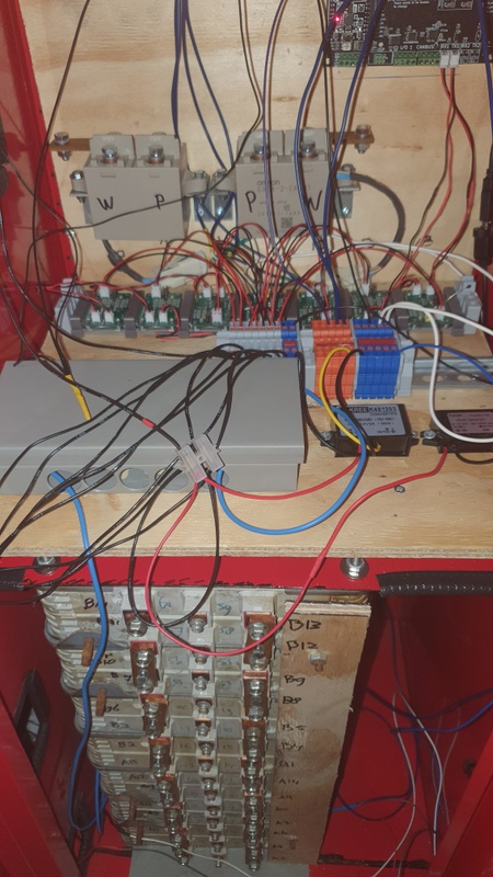

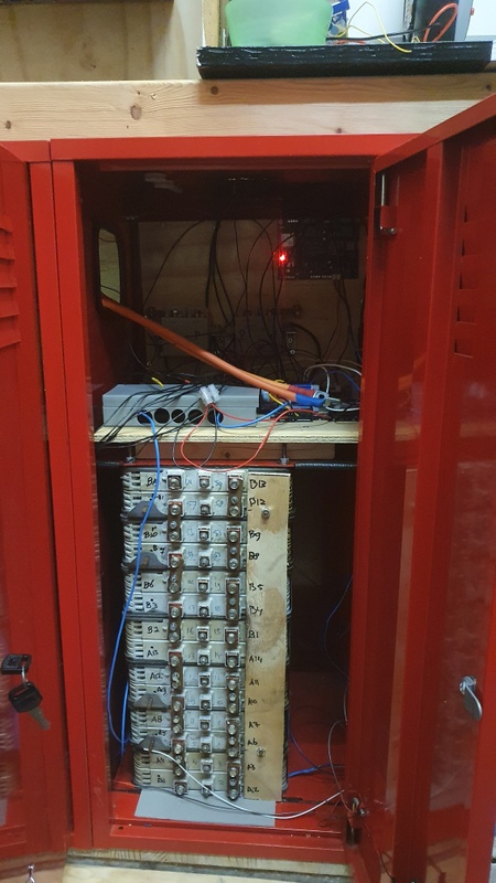

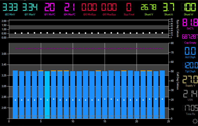

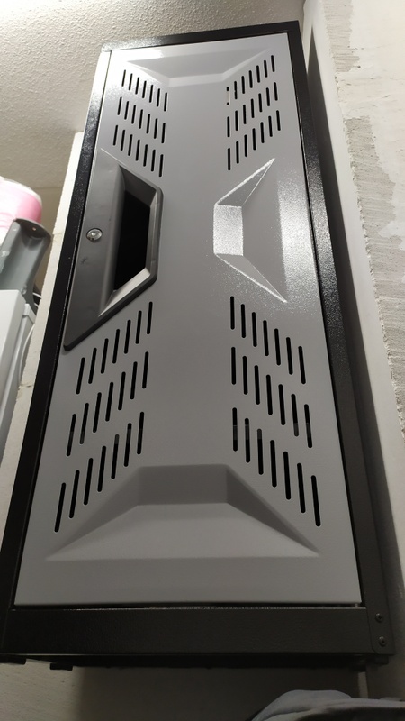

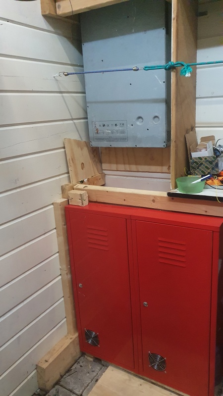

Op verzoek ook een reactie over mijn thuisbatterij.
Ik heb na veel uitzoeken gekozen om een Lifepo4 opstelling te gaan voor 3 series van 8 stuks. Deze batterijen hebben 280Ah capaciteit per stuk, maar zitten daar allemaal boven. Totaal heb ik nu een opslag van ongeveer 21.5 kWh (840Ah). Bewust gekozen voor een 24v systeem om alles zonder omvormers te integreren met mijn domotica. Verlichting en al mijn domotica krijgen stroom direct vanaf de accu's. Het BMS waarvoor ik ben gegaan is van het merk Batrium en elke cel word individueel gemonitord. Deze kunnen actief worden gebalanceerd met een maximale block van 2Ah per unit.
Zoals hierboven al word genoemd communiceert deze via de CAN bus met mijn Victron omvormer en mppt regelaars. Victron heeft een modus Battery life welke rekening houdt met de weersvoorspelling. Dit betekend dat bij slecht weer de accu niet word leeggetrokken omdat de volgende dag toch niet kan worden bijgeladen. Tot op heden werkt dit erg goed en hoef ik er weinig naar om te kijken.
Tevens heeft de Victron omvormer een power assist functie en daar word wel regelmatig aanspraak op gedaan. In mijn huis heb ik nog een 1 fase meter en bij een tekort springen de accu's dan bij.
De foto is niet de meest recente, maar geeft wel een goede indruk hoe het is geworden.
Afbeeldingslocatie: https://tweakers.net/i/JCrtioUYrvcIDS9dQ3hdLCSZ-3w=/x800/filters:strip_icc():strip_exif()/f/image/4qQtZZvc1qqkySX0sj5mCmun.jpg?f=fotoalbum_large
Afbeeldingslocatie: https://tweakers.net/i/PpMHc2haNq5yxETU23eJdnH7g_I=/800x/filters:strip_exif()/f/image/WexLlWj72BVT7HCQUrpNEd1G.png?f=fotoalbum_large

@-SimJoc- Bedankt voor de info. Mooi dat Batrium je losse cellen laat monitoren en al met Victron praat.
Hopelijk kunnen ze ook cellen parallel maar toch individueel monitoren.

-SimJoc- schreef op donderdag 19 augustus 2021 @ 17:08:
heb je meer gegevens van de gebruikte cellen?
ziet er vrij compact uit voor die capaciteit, maar ik denk dat de foto bedriegt kwa omvang.houten omkasting had ik zelf wel niet gebruikt kwa brandveiligheid, hoewel het lifepo4 cellen. maar toch

vdbeke schreef op woensdag 25 augustus 2021 @ 18:06:
ziet er leuk uit mooi
Ik denk dat @-SimJoc- het wel goed vind als ik dit voor hem beantwoord. Had 'm namelijk al een PB'tje gestuurd over de cellen, gaat om deze: https://m.alibaba.com/product/1600191395276/detail.html
Moet zeggen dat ik ook wel verbaasd ben over de prijsstelling, met zo'n EUR2000 heb je 10-15kWh aan opslag. 3/5kW Victron Multiplus2/Multigrid eraan, BMS en voor 3500 heb je een draaiende setup... _/-\o_
Waar ik eigenlijk vooral tegen aanloop in de fantasieplanning van mijn eigen powerwall: hoe hang ik een 1 -fase Victron aan een 3-fase huis? Ik kan natuurlijk alle dingen die in nood/offgrid (KNX, koelkast, verlichting, ventilatie, pompen voor CV houtkachel) moeten blijven draaien op 1 fase zetten die de Victron dan bedient, maar daamee mis ik nog wel de PowerAssist functionaliteit (als 'ie gewoon grid-connected is), want hij kan maar op 1 fase bijspringen.... Terwijl dit juist nodig zal zijn als de zware 3-fase verbruikers (doorstromer & inductie) flink tegelijk aan het trekken zijn.
Ook voor het eigen gebruik optimaliseren zal hij moeten weten wat de andere fases doen, of iig wat de slimme meter op 1 hoop gooit, en of die dus netto afname of teruglevering ziet.
Zoals eerder genoemd komen ze bij Amy via Alibaba vandaan. Heel veel goede ervaringen staan op het diy solar forum. Ik heb de cellen nog voor de corona besteld en die zijn uiteindelijk via Polen over het spoor thuis afgeleverd. Zeer goed verpakt en allemaal onbeschadigd. Duurde uiteindelijk twee maanden.
Tweede batch heb ik aantal weken geleden besteld. Er is nu echter meer schaarste aan materialen en ze zijn nog niet eens onderweg naar NL. De communicatie via deze verkoper is echter zeer goed. Je krijgt foto's en filmpjes van de cellen en voltages.
De cellen zijn van het merk EVE. Er is veel discussie over over waar ze vandaan komen, maar het belangrijkste is dat de kwaliteit van de cellen goed is. Van de 24 cellen is er een die het iets minder doet, maar dat vangt de bms op. Alle cellen komen boven de 280Ah uit en ik heb nu ongeveer 870Ah, dat zou beteken dat elke cel ongeveer 290Ah is.
Ik heb uiteindelijk voor hout gekozen omdat ik dat het makkelijkste zelf mee kan omgaan. De binnenkant is met brandwerende lak geschilderd. In de bms zitten verschillende (temp) veiligheden en ik kom nooit in de buurt van de maximale belasting.
Qua kabel dikte was ik ook liever voor een 48v systeem gegaan, voor de bms had het niet uit gemaakt. Echter is mijn hele huis voorzien van 24v (verlichting/domotica etc.) en nu is het niet nodig om alles weer te omvormen.

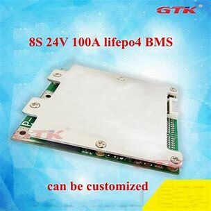

- BMS word een overkill 100A 16s (https://overkillsolar.com/product/bms-100a-16s-lifepo4/)

Ben inmiddels ook wat verder met mijn powerwall.
Voorlopig nog puur als hobby of testcase, ik gebruik een ups als omvormer( nee , het laad gedeelte niet), die moet wel een keer vervangen worden door een deftige die misschien ook wel solarcharge doet. Of iets ac gekoppeld, maar zo ver ben ik nog lang niet.
Ik heb nissan leaf cellen bij pro-lox vandaan, alleen dan zeg maar de 2p2s variant. Dat maakt het aansluiten van de cellen in 4p14s wel meer een uitdaging (nog niet af).
Ik heb gekozen voor diybms van stuart pittaway (via github). Eea is via jlcpcb redelijk compleet te laten assembleren. Kan via canbus communiceren met victron cerbo indien gewenst en heeft 4 relais waarmee te schakelen valt. Logging via influxdb 2.x of mqqt en visualisatie via bv grafana.
Kleine impressie...
Het is nog work-in-progress en er moest ten tijd e van de foto's nog het nodige aan cable management gebeuren.....Afbeeldingslocatie: https://tweakers.net/i/Em_SBdkSmMO_Rw0Ct1BBHwninZY=/x800/filters:strip_icc():strip_exif()/f/image/YZ4iTqiN8zZFvlfCSIBaImVC.jpg?f=fotoalbum_large
Afbeeldingslocatie: https://tweakers.net/i/39mRTl4GYMSwKTXv_SpobKnH9bg=/800x/filters:strip_icc():strip_exif()/f/image/dB8OHstLaryalMEC5aVmTbgo.jpg?f=fotoalbum_large
Afbeeldingslocatie: https://tweakers.net/i/zFVohlSIB5Nx3fdebbVmbYEfOMA=/x800/filters:strip_icc():strip_exif()/f/image/Zrb813hT4cP2J2sEIjxpa6XV.jpg?f=fotoalbum_large
Afbeeldingslocatie: https://tweakers.net/i/MoBottMmKxNdV0GOFqeur9nV_zQ=/x800/filters:strip_icc():strip_exif()/f/image/XKB8N3bthMqLlJZ4svx8M8eq.jpg?f=fotoalbum_large
Afbeeldingslocatie: https://tweakers.net/i/gJUryx1CPpMPjeYsfWgTM6-MyXY=/x800/filters:strip_icc():strip_exif()/f/image/F9rjJlJTagdG57Nu5nXHl8qr.jpg?f=fotoalbum_largeAfbeeldingslocatie: https://tweakers.net/i/KSybPJKn6LwgxgWQnbe_UgSOeFk=/x800/filters:strip_icc():strip_exif()/f/image/ZzMRbykpECS6ycA7JDZXPViH.jpg?f=fotoalbum_large
Afbeeldingslocatie: https://tweakers.net/i/B_5wQqb_W4GYvDHeeOR2SH_Xyu4=/x800/filters:strip_icc():strip_exif()/f/image/eCcBqE0EWjn2cCWmSMI3DUyy.jpg?f=fotoalbum_large

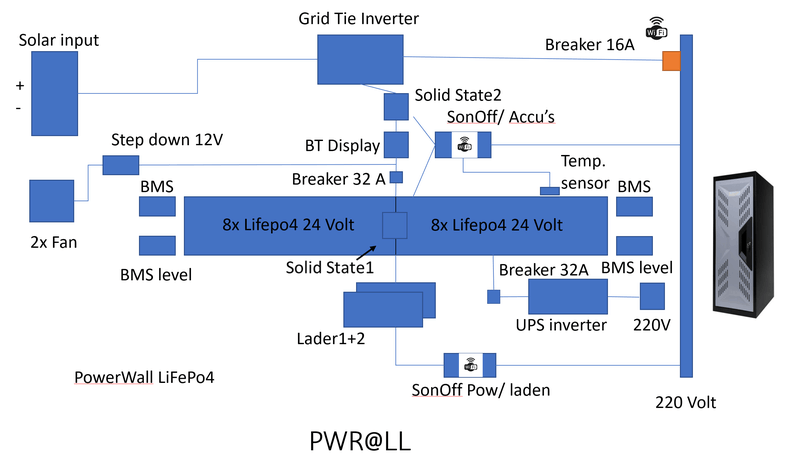

  • reiver
  • Laatst online: 03-04-2024

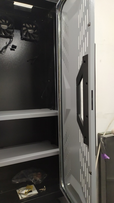

Afgelopen weekend de test opstelling omgebouwd naar een degelijke PowerWall. Hierbij de eerste foto's.Afbeeldingslocatie: https://tweakers.net/i/mumKxYthSGmeHpztAqehvjM7pWo=/x800/filters:strip_icc():strip_exif()/f/image/38PwvZmd4rOyzPTgKOcghLMN.jpg?f=fotoalbum_large
  • reiver
Kast heb ik wat moeten modificeren om passend te krijgen.Afbeeldingslocatie: https://tweakers.net/i/xeLo_6MEzvO4dNypFBGVdocZY9s=/x800/filters:strip_icc():strip_exif()/f/image/fNo2gb1nJmOoBuBMfbMGaNZI.jpg?f=fotoalbum_large
  • reiver
Het geheel is opgebouwd met Aliexpress materiaal. De BOM zal ik hier delen!Afbeeldingslocatie: https://tweakers.net/i/CbmUMcm11vqi1MHf8i3fWOPLXm4=/x800/filters:strip_icc():strip_exif()/f/image/Ipba9av8cKDhY8zvbuoUGvAw.jpg?f=fotoalbum_large
  • reiver
Op de foto hierboven heb ik de 48 Volt powerpacks geinstalleerd om te testen (de 16 x 100 Ah accu's staan in bestelling)

  • DonJunior
  • Laatst online: 10:53
Denken jullie ook aan brandblussers .. in ieder geval in de buurt van deze contrapties?
Ben wel jaloers dat jullie dit durven hoor.
*sowieso

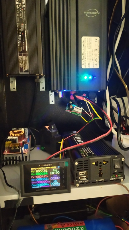

Zie hier het geheel operationeel.
Naast de meter zie je de 220 Volt inverter van 2000 watt -> dit is de UPS functie van mijn PowerWall (dus als het net uit is gevallen kan ik gewoon door).
Rechtsboven is de Grid Tie Inverter gemonteerd waar het vermogen instelbaar van is. Op dit moment loopt deze inverter op ci. 80 Watt in de test periode.
  • reiver
Beveiligingen die zijn ingebouwd (programmeerbaar):
- temperatuur (op 50 graden wordt alles uitgezet)
- stroom -op 10 A slaat alles af (48 Volt systeem dus 480 Watt is nu de grens (instelbaar)
- spanning - op 60 Volt slaat alles af
- Inverter heeft standaard diverse beveiligingen ingebouwd
- UPS inverter idem dito
- Alles is in een stalen kast gemonteerd
- Battery compartimenten worden gesloten met metalen plaat (zit er nog niet in)
  • reiver
PowerWall wordt nu via internet aangestuurd en laad op tussen 11:00 - 15:00
Terug levering staat nu tussen 18:00 - 23:30 op 80 watt per uur (niet veel maar je moet ergens starten nietwaar)
Doel is om in december het verbruik van ons huis volledig te compenseren tussen 18:00 - 8:00
  • reiver
Lading komt uit de 6 zonnepanelen van 445 Watt per stuk (op het zuiden)
  • Proton_
  • Laatst online: 11-09 19:38
Proton_
Team Welles
Geen domme foolproof smeltzekeringen aan de accukant dus?
En wel speakersnoer zonder temperatuur rating en ongeïsoleerde schroefbussen?
Living on the edge :)

  • reiver
Dit is de blok-schematische opbouw van de PowerWall met 100% betrouwbare Aliexpress materiaal! Na 6 maanden testen kan ik je vertellen dat deze setup uitstekende prestaties levert. De Li-ion had ik eerder vervangen door 2x AGM accu 100Ah en een constante levering van 300 Watt de hele avond verliep probleemloos en zonder warmteontwikkeling. De Lifepo4 verwacht ik begin december in 2 leveringen!!
  • voort4444
  • Laatst online: 30-07 14:51
reiver schreef op dinsdag 23 november 2021 @ 12:39:
Wat voor inverter hebt je dan? Want grid-tie is wat anders dan terug kunnen leveren..dan heb je volgens mij een hybride omvormer nodig..?
Mako4444
  • reiver
De opbouw is modulair zoals je kunt zien in het blok-schematische overzicht. Ik gebruik een SoyoSource Grid Tie Inverter voor de levering aan het Net en een losse Inverter als noodstroomvoorziening.
  • reiver
Afbeeldingslocatie: https://tweakers.net/i/XDxGr84M-f7xHDUv3OAXKBCzh-o=/800x/filters:strip_exif()/f/image/VSPTFZUffcH0Yz4vIHFKc81V.png?f=fotoalbum_large
  • reiver
Afbeeldingslocatie: https://tweakers.net/i/eceB710HPppOFZzrddobI-WWVN0=/full-fit-in/4000x4000/filters:no_upscale():fill(white):strip_exif()/f/image/I0IOfgvsrDUBM4eaDFPbE2FR.png?f=user_large
  • reiver
De energy monitoring doe ik met de SonOff devices; de TH16 kan bv de temperatuur meter en schakelen als er een vooraf ingestelde waarde wordt bereikt. De POW R2 of R3 kan het stroomverbruik meten.
  • reiver
Afbeeldingslocatie: https://tweakers.net/i/8NefP6nfPlSVgKANkXLDcT5lfM4=/800x/filters:strip_exif()/f/image/pXMhNbIkTRT1WGM1Efdrt6im.png?f=fotoalbum_large
  • reiver
Afbeeldingslocatie: https://tweakers.net/i/qn9eZdpCBr8Uh01EMQSG-jDXlDc=/x800/filters:strip_exif()/f/image/rTvRtCZOyTy7YlMVZc0VnqVA.png?f=fotoalbum_large
  • reiver
Afbeeldingslocatie: https://tweakers.net/i/mmaL-cIZYT69NOVfFyAIyMlslVc=/x800/filters:strip_exif()/f/image/gVPNnoeIzwMod4EfuU6Sv5S1.png?f=fotoalbum_large
  • reiver
Veel functionaliteit heb ik nog niet gebruikt, maar je kunt er werkelijk alle kanten mee op!Afbeeldingslocatie: https://tweakers.net/i/kfTEHeF6a-tv6CcVonlfDhLzDBE=/800x/filters:strip_exif()/f/image/uEPNHyRbIMDHCXRNq61tPpk5.png?f=fotoalbum_large
  • !null
  • Laatst online: 11-10 19:52
Ik neem aan dat hier wel een BMS tegen aanzit die kan ingrijpen, ook op temperatuur?
Die SonOff dingen zijn prima, maar ik zou ze niet gebruiken voor basale accubescherming.
Ampera-e (60kWh) -> (66kWh)
Elektrische camper (80kWh)
  • voort4444
reiver schreef op dinsdag 23 november 2021 @ 13:17:
Ben benieuwd/bezorgd;
Ik kan me niet voorstellen dat dit een daadwerkelijke 3-in-1 omvormer is energie van zonnepanelen kan omvormen voor opslag in een batterij en/of terug levering aan het net;
En al helemaal of/hoe dat veilig gaat in Nederland.
Ik kan me niet voorstellen dat de techniek in het getoonde/genoemde product dat kan, zo klein kan zijn, en dan ook nog een anti-islanding device zou hebben welke voldoet aan de Nederlandse/Europese normen.
En de Wp van je panelen is die ook niet te hoog voor je inverter (500w toch?), maar ruim 2600Wp aan panelen.
Ik ben ook van menig dat er meer/beter gezekerd moet worden oa tussen je batterijen en lader/omvormers en dat die bescherming ook daadwerkelijk hoge stromen kan onderbreken. De kortsluit stromen zullen je maximaal nominaal een aantal maal overschrijden en juist dan moet er met zekerheid onderbroken kunnen worden...
Ben wel benieuwd naar de instelschermen van je omvormer, nee ik ben niet tegen ali express spul, maar ik denk wel dat ze er wat chiquere verkopen dan deze.
En je BMS, kan je daar wat meer over vertellen?
Mako4444
  • Proton_
Proton_
Team Welles
@reiver ik zie wel iets liggen met een oranje hendel dat een automaat zou kunnen zijn. Die moet dus praktisch op elke accupool liggen om de kabel effectief te beschermen. Bovendien hoort die op een rail :)
Is de kast en zijn de planken degelijk geaard?
  • Ethirty
  • Laatst online: 15:25
Ethirty
Who...me?
Ik vind het moedig hoor, om zo'n Ali powerwall te bouwen en zelfs te bezuinigen op alles wat het moet beveiligen. Ik zou niet willen afhangen van een IFTTT internetkoppeling om de boel te beschermen.
Leuk om te zien dat het kan, maar hopelijk blijft het ook langdurig leuk.
[ Voor 18% gewijzigd door Ethirty op 23-11-2021 14:58 ]
  • -SimJoc-
Ik zou dit echt niet aandurven. Leuk voor een hobbyprojectje maar in huis zou ik het wel spannend vinden.
Ik vond het bij mij thuis in het begin al spannend, maar dan heb ik nog:
- Zeer betrouwbare Victron apparatuur
- drie verschillende groepen accu's met eigen smeltzekering.
- Accu's met eigen interne beveiliging
- BMS met temperatuur veiligheid en totaal afschakeling
- Elke cel word individueel gemonitord door BMS
- Temperatuurbewaking vanuit omvormer
- Current (en voltage) bewaking over hele circuit
- Alle apparaten praten met elkaar via CAN

  • reiver
Dank voor de reacties en goedbedoelde zorgen!
De BMS is natuurlijk geïntegreerd.Afbeeldingslocatie: https://tweakers.net/i/weVwk4hv6pJIgonT5U96PgPZh5k=/full-fit-in/4920x3264/filters:max_bytes(3145728):no_upscale():strip_icc():fill(white):strip_exif()/f/image/DUCcnndVrAm3EduKU2o8p1BH.jpg?f=user_large
  • reiver
De BMS heeft een separate leveler en die ik heb ingezet doet dat met 2 A
  • reiver
Afbeeldingslocatie: https://tweakers.net/i/YwHoAXBxV3ZMOWgN02qR6lUXgyc=/full-fit-in/4920x3264/filters:max_bytes(3145728):no_upscale():fill(white):strip_exif()/f/image/3TCO1OsoJ0wwG4uWSX5ToJjV.webp?f=user_large
  • reiver
Die SonOff switches werken als besturing en niet als beveiliging! Hier is echt wel over nagedacht, want ik weet wat de gevaren zijn. Unit hangt inmiddels in de stenen garage en is goed ge-aard!?
  • reiver
Die breaker bovenop de kast ligt is de centrale breaker die alles uit zet. Daarnaast heb ik naar de grid tie inverter een 32 A breaker en ook eentje voor de UPS inverter.
  • reiver
Als de accu's warmlopen >50 graden dan schakelt de SonOff de beide solid states uit en zijn de accu's volledig losgekoppeld en beschermd door de BMS!
  • reiver
Afbeeldingslocatie: https://tweakers.net/i/V5KD0iV4z0TpFg01vaFeqNjh6A8=/x800/filters:strip_exif()/f/image/UjFKl8EZXBNM1kSsiYi73EOa.png?f=fotoalbum_large
  • reiver
Nogmaals: Het doel van deze PowerWall is laden tijdens de zonnige uren en in de avond gecontroleerd terugleveren op bescheiden vermogen van een paar honderd Watt om het energieverbruik 's avonds uit te middelen. De test van de afgelopen maanden liet zien dat dit proces probleemloos verloopt, hierbij heb ik 100Ah AGM accu's gebruikt en leverde bv 250 Watt terug tussen 18:00 - 22:00. Installatie stond achterin de tuin zodat er niets kon gebeuren. Inderdaad heb ik de bekabeling in deze PowerWall zwaarder uitgerust met 6mm2. De beveiliging heb ik ook verder geoptimaliseerd. Kwaliteit van deze apparatuur is nog steeds boven verwachting en tot nu toe betrouwbaar gebleken!

  • voort4444
@reiver
Fijn dat er zo'n BMS in zit, maar heb je er dan 4 in het geheel als ik naar de bloktekening kijk? "praten" die dan ook nog met elkaar?
Ik kan vanaf hier niet zien hoe je woont, maar ....
Het anti-islanding device wat er in zit..mag je die vertrouwen? is die naar de in Nederland geldende norm? (de te hanteren norm(en) in Duitsland en België verschillen bv al van de Nederlandse. Maar ik zou het niet op mijn geweten willen hebben als een monteur van een netbeheerder hierdoor een klap zou kunnen krijgen als er om wat voor reden dan ook onderhoud aan het net wordt gepleegd.
Maar buiten dat, als er iets mis gaat met je installatie en je woont in een rijtjes huis....stel de boel zou wel affikken, dan heb je iets hangen wat volgens mij niet volgens de geldende richtlijnen en normen is geïnstalleerd en denk ik niet dat de omvormer en ups die je hebt staan conform de "CE"-markering is die er op zou staan, dan komt de aansprakelijkheid toch echt bij jou terecht
Die omvormer, kan je daar de instelschermen van laten zien voor wat betreft het terug leveren aan de grid? En op welke manier de accu's en de zonnepanelen verbonden zijn met de omvormer, want dat kan ik niet bepaald halen uit de plaatjes die ik kan vinden of de foto's die jij hebt geplaatst.
Ik ken bij mij in de buurt een geval die heel netjes accupacks van 18650 cellen had gemaakt en in huis als mini powerwall gebruikte, maar wat mis ging, maar wel een half rijtje woningen onbewoonbaar heeft gemaakt...
En ja dat kan ook gebeuren als je Victron, SMA, Mastervolt etc spul in de setup van je powerwall gebruikt.
Goedkopere omvormers van bv mpp solar en hun rebranded counterparts doen het ook prima, maar zullen wellicht iets minder lang meegaan en misschien wat meer herrie maken of iets meer "elektrische ruis" veroorzaken, maar zijn prima te gebruiken.
Maar het is niet voor niets dat er steeds meer overheden voor kiezen om energie-opslag in deze vorm buitenshuis willen hebben en installaties uitgevoerd door mensen die daarvoor geleerd hebben. Ga je toch zelf aan de slag en knoop je het vast aan iets wat door iemand anders wordt beheerd (het net) of wil je het in huis gebruiken, maar woon je in bv een rijtjes huis..bestudeer dan op zn minst de normen die er bij horen en pas die toe.
Daarom staat het bij mij al in een schuur achter in mijn tuin en is het vooralsnog niet aangesloten op het. Nee ik heb nog geen victron of vergelijkbare netgekoppelde omvormer, maar ik ben er zelf ook nog niet uit of bv een multiplusII van victron wel voldoen aan de eisen die in Nederland gesteld worden aan beveiliging voor eiland bedrijf.
Dat gezegd hebbende vind ik ik dat je ook breakers moet hebben tussen de panelen en omvormer en smeltzekering(en) moeten zitten tussen accupack en apparatuur, maar ook bijvoorbeeld bij bij de 12v step down en de gebruikers van die 12v.
En nee ik ben er ook nog lang niet kwa aansluiten, bedraden, cable management, afscherming, beveiliging etc.
Hou het veilig mensen, maar experimenteer er wel op los binnen die kaders is mijn devies...
