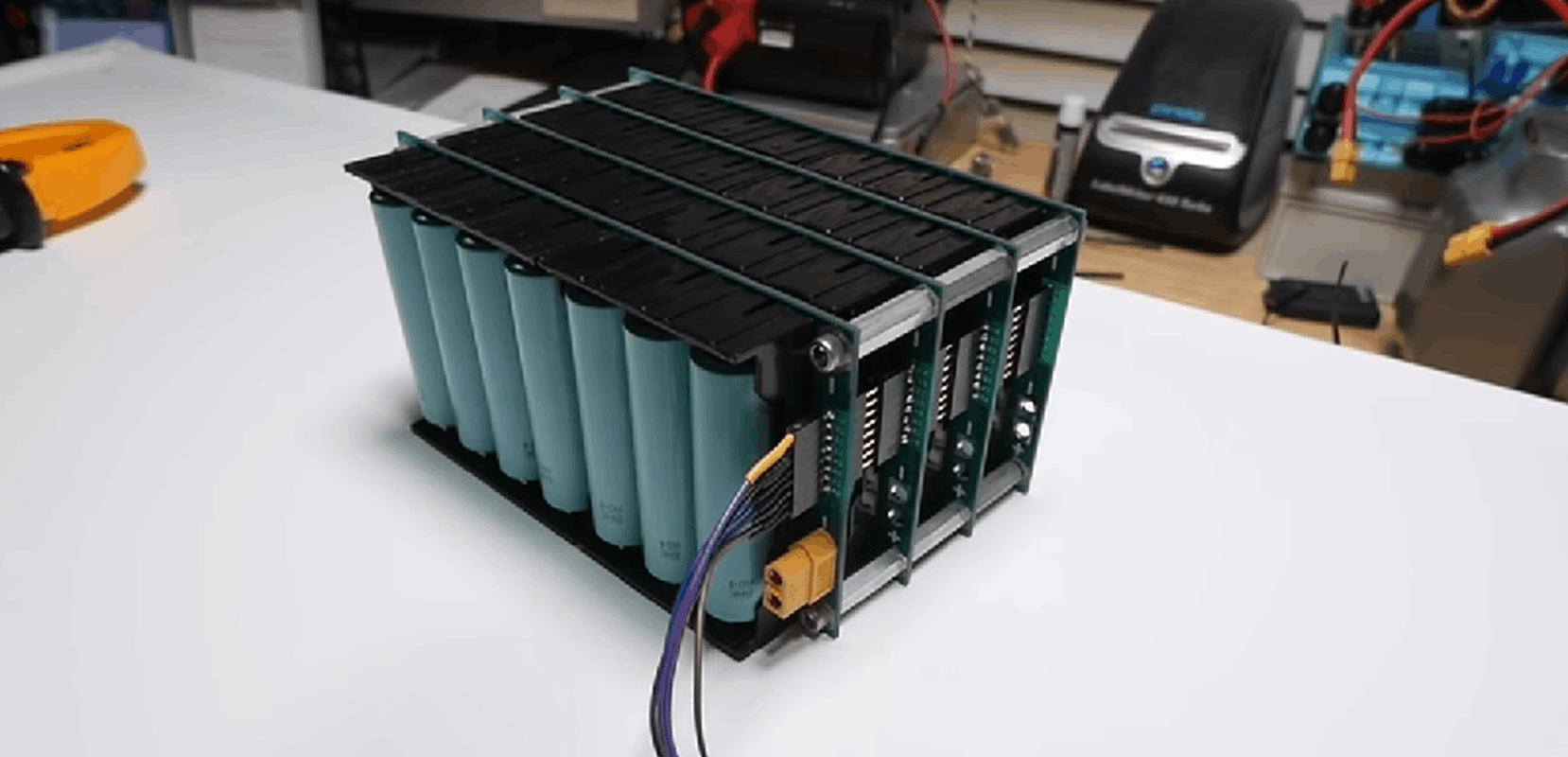

Over accu's gesproken:
[ Voor 9% gewijzigd door PcDealer op 17-03-2020 16:44 ]
LinkedIn WoT Cash Converter

RBC12
Afbeeldingslocatie: https://tweakers.net/i/pUzjqCGmfHDrsE0imSVx2XVUVBY=/full-fit-in/4920x3264/filters:max_bytes(3145728):no_upscale():strip_icc():fill(white):strip_exif()/f/image/PaTsu95Qbkyhho7fwKLw0oJL.jpg?f=user_large
  • Monstarr076
  • Laatst online: 15-10 14:58
Mkeespiet schreef op donderdag 8 oktober 2020 @ 09:50:
Goedemorgen!
Voor mijn werk ben ik momenteel een oude locatie aan het opdoeken.
Er staat daar een server ruimte met meerdere ups'en.
Gezien deze al even afgeschreven zijn (maar nog prima functioneren) mag ik deze van de IT beheerder mee naar huis nemen.
Ik heb nog weinig onderzoek gedaan, maar gezien ik binnenkort ga verhuizen en daar zeker zonnepanelen gaan komen lijkt me het leuk om thuis ook energie op te gaan slaan.
Los of en hoe het gaat lukken, zijn deze batterijen (ik kan er voor nu 10 mee nemen) geschikt voor een powerwall?
RBC12
10x 346 Wh = 3460 Wh. Maar lood dus deel dat voor je eigen comfort en ivm leeftijd door 2 en je houdt bruikbaar iets meer dan 1,5 kWh over. Lage C waarde dus je trekt daar geen kW's aan vermogen uit. Voor een schuurtje wellicht prima. Voor je huis not so much. My 2 cts.

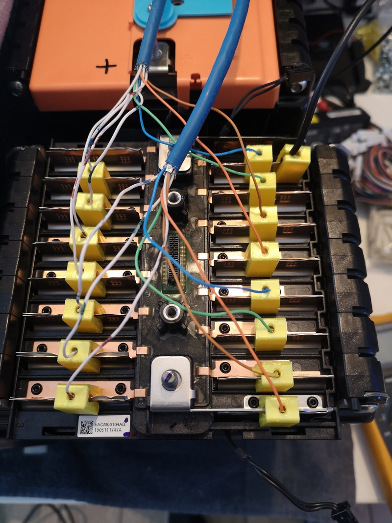

Afbeeldingslocatie: https://tweakers.net/i/8dElQb7p7O45U3vPfoMYEtwW8ks=/800x/filters:strip_icc():strip_exif()/f/image/KUaiRX62EK9V4fCJvAopKv0D.jpg?f=fotoalbum_large
Ik heb zelf ook maar een winter project opgezocht. Is een 10,4 kwh accu uit een hybride Volvo.
Doel is dat deze mijn huidige 5 kwh accu gaat vervangen.

IwanvA schreef op woensdag 21 oktober 2020 @ 13:00:

@IwanvA Mooi!
Ik gebruik nu BMW i3 modules waarvan de slave boards aangestuurd worden door simpBMS.
Hoe ga jij die Volvo accu aansturen/uitlezen?
En voor hoeveel heb je die kunnen kopen?
Doorgaans vind ik de plugin hybrid accu's relatief duur per kWh al valt dat mee met de Outlander accu's.

  • IwanvA
  • Registratie: Oktober 2019
  • Laatst online: 07:58
B-lex schreef op woensdag 21 oktober 2020 @ 13:04:
Puur uit nieuwsgierigheid, voor om en nabij welk bedrag tik je zoiets nou op de kop?
Het is vooral dat je iemand moet vinden die niet weet wat hij heeft. Deze komt weg bij een recycle bedrijf die (nog) niet zo veel van elektrische auto's weet. Uiteraard met het risico dat je wat koopt wat helemaal kapot is. Deze heeft met €350 gekost.
  • IwanvA
!null schreef op woensdag 21 oktober 2020 @ 13:06:
@IwanvA Mooi!
Ik weet nog niet of ik de slave BMS kan gebruiken, in eerste instantie wil ik zelf een onafhankelijke BMS aansluiten.
  • IwanvA
@IwanvA Mooi!
Los van het uitlezen werkt z'n slave BMS wat betreft balancing nog gewoon?
  • !null
  • Laatst online: 11-10 19:52
@IwanvA Oh daar heb je mazzel mee, dat is goedkoop. Eenmaal in de handel is het eerder 200 euro per kWh maar dat kan lager zijn voor de onbekendere accu's.
Ik zou er absoluut niet vanuit gaan dat de slave boards wel voor je balancen. Die krijgen doorgaans de opdracht van het master bms board en die is denk ik vaak aan als de auto aan staat of aan de lader staat.
Maar ik ga niet beweren dat ik alle implementaties ken.
Misschien heb je mazzel, trek je 1 cel wat leger met een lampje, vervolgens power je alle bms voards (dus ook master board) en ga je hem volladen, en gaat hij zelf wat doen. Maar dan moet je het goed in de gaten houden. En ik verwacht niet dat het zo zal werken.

  • IwanvA
!null schreef op woensdag 21 oktober 2020 @ 14:16:
Ben er zelf ook blij mee, de accu is wat betreft spanningen nu mooi gebalanceerd.
Ik ga zeker kijken of ik alle bestaande BMSen aan de praat krijg, maar ik ga de accu waarschijnlijk niet in de configuratie zoals deze is gebruiken.
Denk zelf aan 16s 6p. Dan heb ik ongeveer 60v 180Ah.

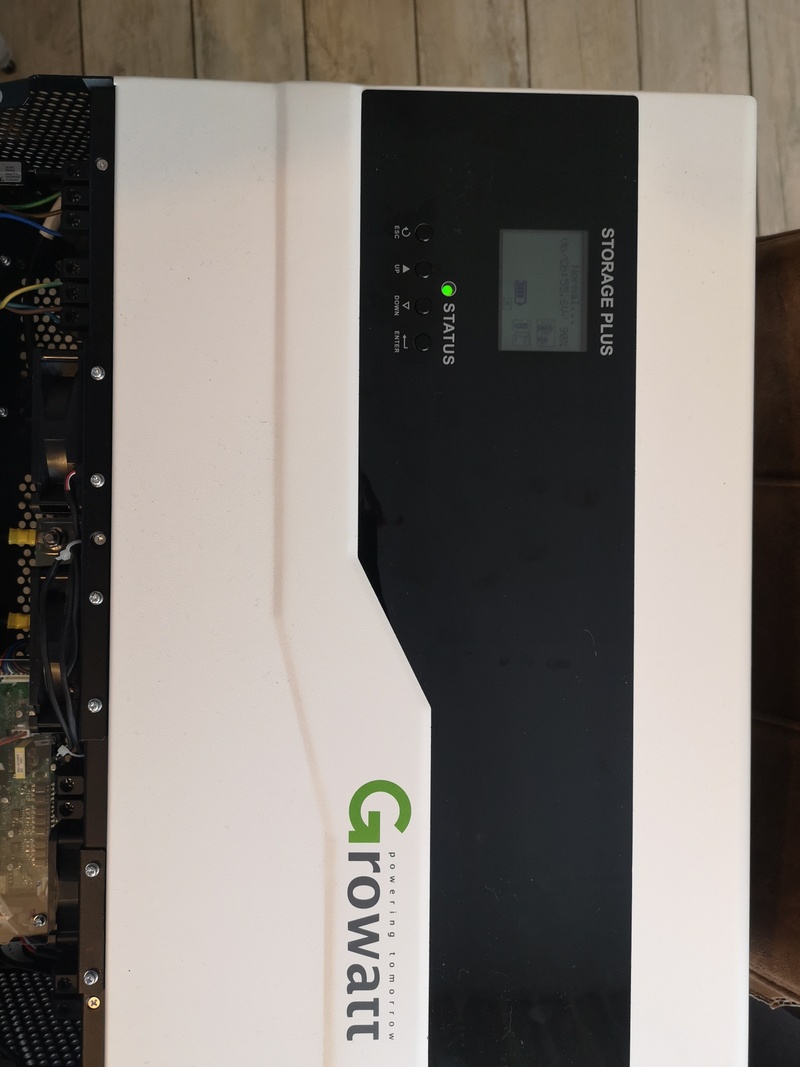

Kleine update, de accu uit de Volvo was per accupakket een 16s configuratie. Een meer bruikbare samenstelling is 14s, dit komt ongeveer overeen met een 48v accu. Ook heb ik een growatt SPF5000 op de kop getikt en deze in bruikbaar met een 48v accu, dus ga ik verder met een 48v configuratie. De aanwezige BMS is voor mij niet bruikbaar dus ben ik bezig zelf een BMS te monteren. Het solderen van balanceleads op de cellen was nog wel een uitdaging, solderen gaat slecht dus klem ik de kabels op de cellen zoals op de foto te zien is. De Growatt omvormer heeft een best ruim vermogen van 5000 VA en is dus zeker in staat om in geval van een stroomuitval een groep in de lucht te houden. Het schakelen tussen het net en de accu gaat vlekkeloos.

Opzich kun je met 4KW een heel eind komen. Je kunt zaken zoals boilers alleen aan laten gaan in rust momenten e.d. En dan nog een voorrang schakeling maken. Vooral als een dergelijke inverter een extra relais heeft voor als hij belast wordt (bij Victron overload) en dan de boel afschakelen wat overbodig is.
Hoe zit het met communicatie tussen BMS en deze Growatt? Dat is er alleen in de vorm van hoofdrelais aan/uit?
Ampera-e (60kWh) -> (66kWh)
Elektrische camper (80kWh)
  • IwanvA
Er is geen communicatie tussen de BSM en de Growatt. De Growatt kijkt alleen naar de spanning van de accu. Gelukkig is hier wel voldoende programmeerbaar wat betreft laadstroom, tijden en voorwaarden. Het uiteindelijke doel met deze opstelling is op de accu te draaien als er te weinig energie van de zonnepanelen komt. Natuurlijk is de periode van half oktober tot half februari wat lastig.
  • !null
Maar alleen spanning is niet genoeg. Je dient ook te kunnen afsluiten op basis van accu temperatuur en op basis van cell status. Dus je soanning kan goed zijn met 1 cell out of balance, of buiten spec voltage.
Daarnaast is het gebruikelijk om toch er een echt relais tussen te hebben, zo bescherm je de accu alsnog als het apparaat (de growatt) kapot gaat en stroom blijft trekken.

En warm worden, ik weet niet hoeveel er nu parralel staan en wat de C rating is, maar kan me voorstellen dat die 4kW voor deze cellen een peuleschil is.
  • !null
@bbbrumbrum Ja maar dan moet het BMS inline zitten, vaak op de min pool om deze af te sluiten of anders een relais hebben.
En voor al deze zaken geconfigureerd zijn.
Is die zwarte dikkere kabel een temperatuur sensor?
4kw is waarschijnlijk makkelijk haalbaar, maar hij zal er wel iets van opwarmen. Dat merk ik wel. De opwarming stelt weinig voor, zeg max 3 graden en dan is de module leeg. Dus niet een heel erg probleem.

!null schreef op maandag 16 november 2020 @ 18:58:
De BMS is voorzien van 2 temperatuur sensoren op 2 plaatsen tussen de accu, maar de accu krijgt in normaal bedrijf heel weinig voor de kiezen. En in eerste instantie zal de BMS een te hoge stroom moeten zien. Dit is uiteraard ook al getest. De BMS is helaal instelbaar wat betreft stroom afschakelsnelheid etc. En natuurlijk een passende smeltzekering. De cellen worden in de auto echt veel zwaarder belast dan dat ik dat doe. Hier zit met gemak een factor 5 tussen.

BMS zit inline. Opwarming is tot dusver geen probleem. Geconditioneerde ruimte dus ook in de zomer lekker koel. Maximale belasting is 0.5c (in de Volvo kan de accu 110 kw geven, ik vraag nooit meer dan 5kw)
Foto's tijdelijke opstelling op mijn buro. Een passende behuizing is ook in de maak.

Ik heb een vraagje.
Zit nu een tijdje al te lezen in dit topic over wat mensen doen. Maar heeft er iemand deze oplossing weleens geprobeerd?
Afbeeldingslocatie: https://tweakers.net/i/0D62KDLSmsfEhX8xUu8-2RqTUX4=/full-fit-in/4000x4000/filters:no_upscale():fill(white):strip_exif()/f/image/CjGDxfTUh44Sklrz3Y5E4CLe.png?f=user_large
Dan nog een vraagje terzijde. Ik heb een Growatt MIN3600 TL-XE. Daar zitten (naar mijn idee) van die officieele growatt pluggen op voor accu pakketten.
Wat als ik nu een DIY oplossing creeer en die aansluit?
Dus zon rack als op de foto, een bms erbij. Dat naar de growatt.
Kan niet echt iets vinden over garantie of wat dan ook.

Deze DIY oplossing om een accu te maken is wel meer gebruikt. Werkt goed zolang je allemaal nieuwe cellen gebruikt. Bij deze manier van koppelen is de geleider tussen cellen die parallel staan erg dun. Er mag dan nauwelijks verschil tussen de cellen zitten.
Op de afbeelding heb je een 7s configuratie, hier gaan wel heel snel hoge stromen lopen. Bijvoorbeeld 100A als je de accu met 2800 watt aan het laden bent.
De Growatt die jij hebt is wat ik tot nu toe kan vinden niet gereed om een accu op aan te sluiten. Growatt heeft er overgens wel een paar. De meeste (laag voltage) werken op 48v. 14s configuratie als je voor de meest gebruikte lithium technologie kiest.
Om z'n zelfgemaakte accu met de omvormer te laten communiceren is nog niet zo makkelijk, je moet dan echt een accu van Growatt kopen.
Bij enkele van de omvormers kan je ook doen alsof de accu een loodzuur accu is, dan heb je geen communicatie tussen omvormer en accu anders dan het voltage.
Dit werkt wel, maar dan moet je de configuratie in de omvormer wel kunnen aanpassen zodat deze beter aansluit bij een lithium accu.

Edit: ik heb de specs van die Growatt nog even bekeken en het is niet heel duidelijk maar ze lijken het op blz 9 te hebben over 380V input en 10A in/out, dus een high voltage batterij. Dat klinkt ook wel logisch gezien de MC4 connectors, die kan je met 48V niet gebruiken vanwege de benodigde kabel dikte.
Ik weet niet of ik zelf een HV accu pakket zou durven bouwen, die koop ik liever kant en klaar.

Los van die DC aansluiting wil je ook dat inverter en batterij juist met elkaar kunnen praten en dat ze elkaar begrijpen hoeveel stroom er mag lopen, of de batterij bijna leeg is of overhit, etc.
Elke respectabele inverter leverancier publiceert een lijst met compatible accu's. En als je zelf wil knutselen (waar het topic ooit om gestart was) dan zal je veel zelf moeten uitzoeken en verstand hebben vd materie. Anders fik je je huis af zonder te weten waarom.
Hmm bedankt voor de informatie
Ik ga zelf niks bouwen kwa battery packs, voel mij er niet genoeg vertrouwd in.
Ik zie ook nog niet echt iets van Growatt zelf op de markt.
Word denk ik dus afwachten.
