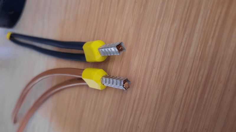

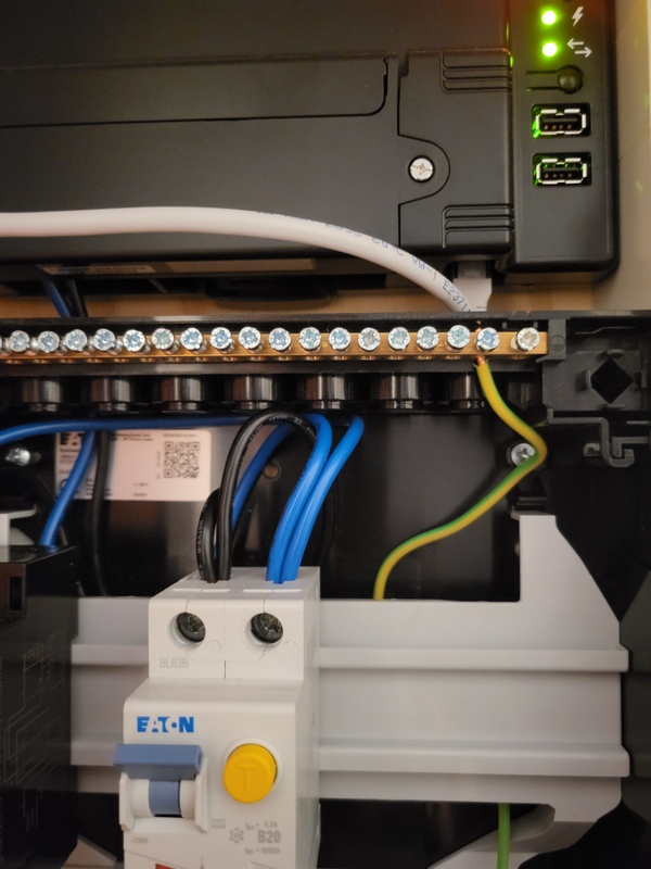

Vandaag is de electricien geweest om de meterkast om te bouwen naar 3 fase. Hij kwam tot de ontdekking dat de installatie van de zonnepanelen niet juist was. Wat constateren jullie en hoe zou je reageren als dit zo bij jou thuis was geïnstalleerd? Afbeeldingslocatie: https://tweakers.net/i/c5Vf7cwTipO1635w39bnz75SzPw=/x800/filters:strip_icc():strip_exif()/f/image/cT9ZtH1KxAemlHQDggXIIq6z.jpg?f=fotoalbum_large
Afbeeldingslocatie: https://tweakers.net/i/7gbH3JcxVfPjSKldEYQ9K5c6Rlg=/x800/filters:strip_icc():strip_exif()/f/image/WF8GiMcLtT6NPojDGp3901EX.jpg?f=fotoalbum_large
  • Q
  • Laatst online: 01:26
broekieman schreef op woensdag 7 augustus 2024 @ 23:33:
Vandaag is de electricien geweest om de meterkast om te bouwen naar 3 fase. Hij kwam tot de ontdekking dat de installatie van de zonnepanelen niet juist was. Wat constateren jullie en hoe zou je reageren als dit zo bij jou thuis was geïnstalleerd? [Afbeelding]
- Geen aarde aangesloten :X
- UTP lijkt ook klem te zitten?
  • broekieman
  • Registratie: November 2019
  • Laatst online: 28-07-2025
Q schreef op woensdag 7 augustus 2024 @ 23:45:
Ja de utpkon ik niet anders dan wat knikken. Deze kast wordt verplaatst. Inderdaad aardedraad niet doorverbonden en de ferrietring niet gewikkeld. Triest dat ze zo nalatig zijn geweest.
Is die Eatom Alamat geschikt voor de invoer van 2 draden?

  • PCJR
  • Laatst online: 29-10 09:41
Waarom zit die ferriet er uberhaubt? Is dit standaard? Of na problemen/klachten?
|| Solar 7.4kwp oostwest + 850wp zuid + Deye 12K-SG04LP3-EU + 50kWh LiFePo4 || EHVX08S23EJ9W + ERGA06EAV3H ||
PCJR schreef op donderdag 8 augustus 2024 @ 09:49:
Dat is voor ruis onderdrukking aangezien Enphase communiceert over de powerline.

De ring is niet gewikkeld. Is dit juist en dat de aarde draad niet is verbonden, hoe vinden jullie dat?
  • DiXY
  • Registratie: Februari 2022
  • Laatst online: 03-10 22:00
broekieman schreef op donderdag 8 augustus 2024 @ 10:19:
die kern is net wat de fabrikant van je PV-omvormers voor schrijft. Dat de aarde niet gekoppeld is gewoon slecht.

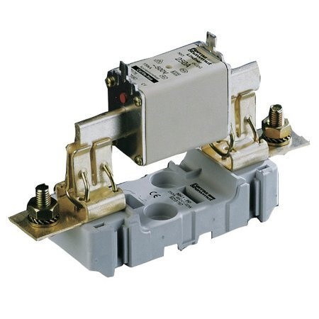

  • Leipi35
  • Laatst online: 25-10 19:24
Afbeeldingslocatie: https://tweakers.net/i/yBEySpH92ad3LhogoPoKdIPylXM=/full-fit-in/4920x3264/filters:max_bytes(3145728):no_upscale():strip_icc():fill(white):strip_exif()/f/image/wKCEMIQN7MUVB1Q3GKfb41Y1.jpg?f=user_large
ik denk dat ik deze maar als hoofdzekering ga gebruiken vanaf de accu bank ipv mega of mrbf
deze zijn in elk geval stuk goedkoper dan die t klasse zekeringen
[ Voor 12% gewijzigd door Leipi35 op 08-08-2024 14:08 ]

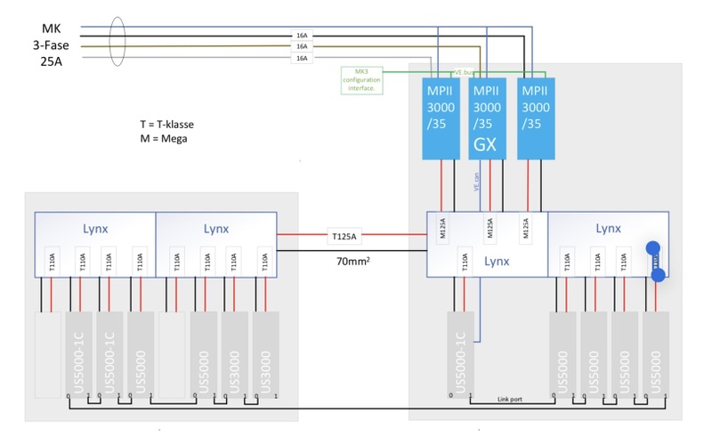

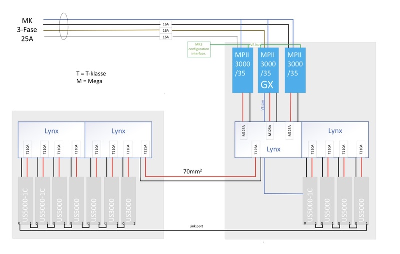

  • HermanGast
  • Registratie: November 2021
  • Laatst online: 06:05
HermanGast
Exige GT3
John245 schreef op donderdag 8 augustus 2024 @ 07:24:
Ik zie nu dat @HermanGast er 11 parallel gaat zetten. US000 is 2,5kA korstluitstroom en ik neem aan de US3000 ook. Dus ik neem aan dat er wel meer veiligheidsmaatregelen inzitten.
Ik zie 2 opties:
A
Afbeeldingslocatie: https://tweakers.net/i/meuJhryRns51Q5kjoWcinVEE9uE=/800x/filters:strip_icc():strip_exif()/f/image/XLCmS6eIphXJD0MECNqa0eMk.jpg?f=fotoalbum_large
B
Afbeeldingslocatie: https://tweakers.net/i/zFvtdXzff3eCw0p9MZ1pzf1sL_U=/800x/filters:strip_icc():strip_exif()/f/image/oTksUMrdmothHSni7c2jwiiN.jpg?f=fotoalbum_large
Nog niet alle T-klasse zekeringen en houders binnen. Morgen maar eens beginnen met optie B opbouwen.
A390GTS EV, PV 14,99kWp, Ekrano, 70kWh Pylontech, 3xVictron MP8000, M5stack, MQTT
HermanGast schreef op donderdag 8 augustus 2024 @ 21:05:
Ik zie 2 opties:
A
B
Waarom in optie B T class 125 in serie?
Kun je ook intekenen welke stroom je maximaal wil laten lopen door in de software te beperken en welke stromen er maximaal theoretisch kunnen lopen op basis van de hardware.? Lopen je VE.bys kabels in werkelijkheid ook zo (ik heb zelf geen GX omvormer maar een Cerbo)
@HermanGast Ih et niet wat veel accu capaciteit voor een 3x3000 Multiplus ?
Was je niet goedkoper geweest met 3 x 15 kW eel box of iets dergelijks?

Leipi35 schreef op donderdag 8 augustus 2024 @ 14:07:
Die heb ik ook kijk op eibabo.de daar zijn ze goedkoop

habbekrats schreef op donderdag 8 augustus 2024 @ 21:44:
Vast wel.

John245 schreef op donderdag 8 augustus 2024 @ 21:33:
De tweezijdige zekering tegen beschadiging en sluiting in het midden.
Stromen zijn met de MP3000’s niet zo spannend. Max 188A over 3 stuks. En die 188A over dit aantal accu’s is niet zoveel per stuk. 188/11=weinig. Als er tussen de racks meer dan 125A gaat lopen moet daar een hogere waarde in.
VEbus zonder Cerbo is inderdaad simpel. Wat niet getekend is zijn aarding, temperatuur sensor en netwerk aansluiting.

John245 schreef op donderdag 8 augustus 2024 @ 22:12:
Ja maar als ze in het midden zitten is 1 toch ook genoeg?
Als de kabel precies tussen de racks vol sluiting maakt krijg ik in iedere set busbars een stroomkring.

John245 schreef op donderdag 8 augustus 2024 @ 22:33:
Dat klopt. Maar hoe wil je die volle sluiting voor elkaar krijgen. je kabels zijn dubbel geïsoleerd en je zekering is ook afgesloten.
Het risico zal laag zijn, maar niet onmogelijk. Meest waarschijnlijke scenario als ik Pylontech units (ruim 40kg) in- of uit de racks plaats/schuif en er een kabel achterlangs klem loopt.

John245 schreef op vrijdag 9 augustus 2024 @ 07:25:
Ok in dat geval is er een risico. naast de beveiliging kun je misschien ook kijken of je het kabelmanagement kan verbeteren.
Heb je ook de risico's in kaart gebracht van het modificeren van je Lynx (een CE device) om de T class zekeringen er in te plaatsen.
  • Impact kleiner contactoppervlak als dat je heb met class T zekering houder
  • Impact warmteontwikkeling
  • Impact op CE certificering
  • Impact op verzekering (dit is particulier, maar wat is de impact)
  • etc,,,
Victron schrijft "The Lynx Distributor is designed to hold MEGA fuses." Heb je hun mening al gevraagd over deze modificatie en de impact daarvan. Mijn ervaring is dat ze zeer snel antwoorden op vragen.
Goede vragen. De Lynx is behoudens de breukdetectie niet veel meer dan een paar strips metaal. De T zekeringen passen prima alleen zitten de gaten iets te dicht bij elkaar. Er zijn meer typen zekeringen met ovale openingen. Warmteontwikkeling kan ik meten met de Flir. Een mooi moment als ik de accu’s stuk voor stuk of paarsgewijs urenlang vol ga laden.
Al met al denk ik een verbetering. En in mijn geval wordt het wat netter dan 16 losse houders.

John245 schreef op vrijdag 9 augustus 2024 @ 08:00:
Inderdaad het stelt niet veel voor. Persoonlijk zou voor mij het belangrijkste zijn te weten wat je rechten zijn als het misgaat en hoe Victron hier tegen aan kijkt. Keert de verzekering uit? (Ik ben betrokken in rechtszaken omdat partijen zich niet aan de handleiding van het CE device/de handleiding niet voldoende duidelijk is hebben gehouden, dit is wel in het bedrijfsleven en ik heb geen idee hoe hier particulier tegen aan gekeken wordt).
Tsja. Terwijl we, juist door betere zekeringen te steken, zo ons best doen om de verzekering buiten de deur te houden…..

HermanGast schreef op vrijdag 9 augustus 2024 @ 10:47:
Door externe T-class zekering houders te plaatsen voor tussen een een Lynx Power In module en de accu's, doe je alles conform de handleiding en doe je er ook alles aan om de verzekering buiten de deur te houden. :+
Maar ik begrijp je volkomen!

Ik begrijp @HermanGast ook, gezien de extra kosten. Ik had echter geen zin om navraag bij de verzekeraar en Victron te doen. Dus ben voor de oplossing gegaan die geen gezeur oplevert in het geval het mis gaat.
[ Voor 6% gewijzigd door John245 op 09-08-2024 18:24 ]
Voor de discussie dubbel twin hulzen in de AC aansluitingen van de multiplus.
Ik heb voor de liefhebbers 2 persingen even gemaakt, een 4kant en een 6kant persing.
Ik heb nog een derde tang maar die is hier niet van toepassing.
Nog even de Victron montage handleiding doorspitten of hier een bepaalde persing gevraagd wordt.
Afbeeldingslocatie: https://tweakers.net/i/dL6VtS8vn6WzQS1z8_TAZpVIRmA=/800x/filters:strip_exif()/f/image/sxh3fm9Ia29xWxTM1ST5z4Z4.png?f=fotoalbum_large
  • Seegers5
  • Registratie: December 2020
  • Laatst online: 15-10 18:09
(jarig!)
habbekrats schreef op vrijdag 9 augustus 2024 @ 20:08:
Gebruik zelf altijd de 6 kant voor veerdruk klemmen (sommige klanten willen nu eenmaal ader eindhulzen in veerdruk klemmen, ben er zelf niet kapot van) en vierkant voor schroef/kooi klemmen. Heb ook nog nooit problemen gehad twin hulzen en wij bouwen een paar honderd meter aan schakelkast per jaar.
De truc met vierkant is altijd zorgen voor de uitlijning, zeker met twin hulzen willen die dan nog wel eens onhandig scheef komen te zitten.

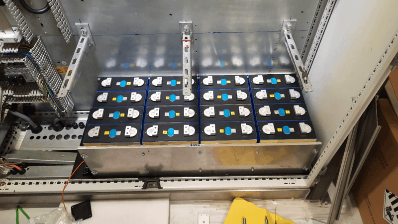

De vorderingen
Alluminium platen gezaagd, maten uitgezet en gaten geboord en draad getapt.
Buitenzijde m6 binnenzijde m5. De draadeinden zijn geisoleerd.
Zoals te zien 4x4 opstelling.
Ik moet nog wat extra 6 mm kunststof spacers hebben zodat mijn kabelgootjes erop kunnen.

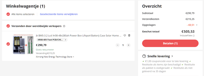

Dat is met kasten en bms ca. €4.000. Welke bms ga je nemen?

Ziet er goed uit, heb je ook nog de mogelijkhei om uit te breiden in de toekomst ?

@broekieman Ik heb hier 2 stuks Jk 200 A klaar liggen.
@Cyrus The Virus
Er komt nog 1 set 15kw boven.
Dat lijkt mij voorlopig voldoende. Naast de bestaande kast kan ik nog een kast zetten, eventueel daar ook nog mppt Victron PV in.
@jadjong Zelf bouwen kan als daar de machines/mogelijkheden toe hebt. Ik ga niet veel compressie toepassen zover ik nu weet zijn de cellen ~ 40% lading. Ik ga ze straks 1 maal helemaal volladen / topbalanceren. Die doe ik dan met het BMS die dan gelijk kan balanceren indien nodig.
En dan hopen dat de compressie toeneemt en de gasbubbels eruit geperst worden.

Deze zitten stevig in en die die wil ik dus graag heel laten en daar een BMS op zetten die balanceert.
Ik heb er meerdere , en wil er graag een powerwall van maken en vraag is nu :
Is er een systeem waar je meerdere BMS'sen kunt monitoren en aansturen ?

Welke chemie is dat? NMC zeker? 1 kw? kw is geen eenheid die ik ken. Bedoel je kWh? Dat vraag ik omdat je met NMC wel wegkomt zonder active balancing.
23 kWp, 80 kWh, 11 kW laden, 17 kW ontladen. Victron VRM
  • hatex
  • Laatst online: 29-09 17:58
RikHa schreef op dinsdag 13 augustus 2024 @ 12:59:
Weet ik niet precies .... het is deze https://transistor-man.com/reverse_engineer_porche_bms.html
Er zit een bms op en ook balancing zo te zien , praten via CAN , maar helaas niemand die dat gelukt is voor zover ik kan vinden
1,35 kWh per module , denk inderdaad NMC

Yep, kijk maar naar die discharge curve. Ikzou me er niet aan branden (pun intended), zeker niet in huis halen.
  • hatex
Gaat niet in huis , en niet elke auto vliegt in de fik....
Maar goed een idee mbt het bms ?

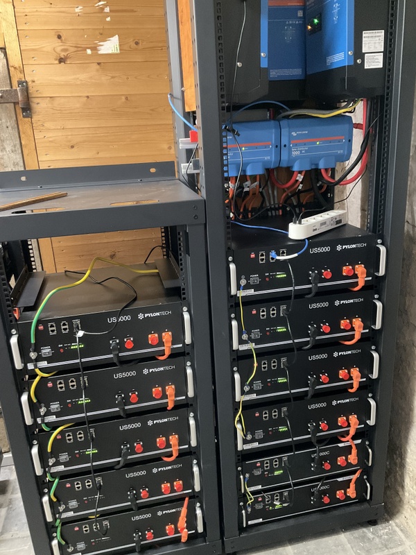

Zo, het begin is er. Het begint een beetje een “wall” te worden.
Afbeeldingslocatie: https://tweakers.net/i/40SNe4BbRc_MCCFjwaTfHnc4ZPg=/x800/filters:strip_icc():strip_exif()/f/image/1f3z6W45falAVhucfIaL9Fcl.jpg?f=fotoalbum_large
Nog niet af, beetje rommelig zo. Ik ga Lynx 3 en 4 (net buiten beeld aan de zijkant lage rack) een ander plaatsje geven maar weet nog niet waar. Wellicht was het toch netter met een hoog rack en dan de 4 Lynxen aan elkaar in het midden.
Op dit moment 9 stuks Pylontech online. Linksonder 2stuks vers uit transport doen nog niet mee.
Komende dagen als die 2 meedoen wordt capaciteit net iets meer dan 50kWh en die krijg ik zelfs met de MP-II 3000’s nog makkelijk vol op een zonnige dag. En er is ruimte voor nummer 12. Binnenkort maar eens bestellen.
Volgend jaar over naar de MP5000’s. Voor dit jaar was het wel weer even genoeg.
Er zitten 3 stuks US5000-1C tussen, maar die zijn uiterlijk volledig identiek aan de US5000’s.

Zijn dit van die Taycan accu's?
Ik ken iemand die daar veel mee werkt en ik meende dat hij ook communicatie modules verkoopt(e) voor deze accu's.

Netjes.
Ben nieuwsgierig hoe je het verschil ziet tussen de normale US5000 en de US5000 1C, ik zie geen verschil aan de voorkant. Zijn ze later wel uit elkaar te houden?
De aardraad naar je meterkast en van de meterkast naar de aardpen is ook netjes 16mm2?
Bij 1 batterij is trouwens de plus niet aangesloten :)
Met de huidige tarieven ga ik volgend jaar ook naar 12x US5000.

John245 schreef op dinsdag 13 augustus 2024 @ 21:25:
Netjes.
Ik zie en merk totaal geen verschil. Wellicht binnenin, maar ik ga ze niet openmaken.
Aarddraad kan beter. Scherp gezien.
Bij 2 batterijen de plus nog niet aangesloten. Die zijn nog niet op spanning. Ik laadt ze eerst 100%, daarna koppel ik pas.
12 stuks… prima plan!

HermanGast schreef op dinsdag 13 augustus 2024 @ 22:07:
Het is misschien visueel. Maar is je aarddraad voor de batterijen aan de rechterzijde ook 16mm2? En waarom daar niet de meegeleverde aard draad gebruikt?

John245 schreef op dinsdag 13 augustus 2024 @ 22:15:
Je legt haarfijn de vinger op de zere plek. Ik moet nog een centrale aardrail maken/aanbrengen. Alle draden naar de rail, en niet doorverbinden zoals nu. Dan maak ik meteen alle aarddraden op lengte in 16mm2. De meegeleverde draad is vaak te lang.

Nee , cayenne / panamera hybrid accu's , dacht een systeem van bosch.
In de 2015 cayenne zitten er 8 aan elkaar voor een totaal van 10 Kwh waarvan 8 Kwh bruikbaar ivm 80% cyclus.
Zou wel tof zijn als hier een comm. Module voor is ! Kan je t vragen en mij een bericht sturen ?

Is er iemand bekend met de XR08 battery boxen. Ik heb inmiddels de derde hier staan. Die stonden voor minder dan 250 euro per stuk hier op de stoep vanuit China. Zoek maar eens op alibaba. Ze zijn voorbereid op JKBMS. Twee draaien inmiddels met 16 MB31 cellen icm Victron Multiplussen.
Ik was deze wel tegengekomen maar durfde het niet aan omdat ik er nergens reviews over kon vinden. Dus als je er een paar in huis hebt kun je misschien wat meer info en foto's delen?

Poh dat is wel heel goedkoop.
Hier op Aliexpress staan ze ook. Maar de leverancier klaagde dat ze tegenwoordig verplicht via Ali moeten verzenden. Dus hij gaf me een link naar Alibaba waar de verzendkosten in de prijs zitten. Het plaatmateriaal is 1.3 mm dik en het lijkt een seplos clone (waar youtube vol mee staat). Verzenden gaat per trein en vanaf Duitsland per koerier. Gemiddeld was een box bij mij 6 weken onderweg met volledige tracking vanaf dag 1.
Cell compressie is vergelijkbaar met Seplos. Ik heb wel twee extra plaatjes besteld (Verzinkt staal in NL) om de achterkant 100% dicht te laten zijn (zie video's van Andy).
Ik had ze besteld zonder kabels (die vertrouw ik niet). Er zitten dus ook geen flexibele busbars bij. Daar heb ik zelf dubbele 35mm2 kabels voor gebruikt. Want zowel op de BMS, terminals van de batterij en de box hebben aansluitpunten voor 2 kabels. Ik heb ze vertikaal aan de muur in de garage hangen (beugels voor gelast).

aj_vdw schreef op woensdag 14 augustus 2024 @ 12:49:
Heb je ook een link op alibaba?

MrFish schreef op woensdag 14 augustus 2024 @ 16:13:
Ja hoor:
https://www.alibaba.com/p...Energy_1601211493083.html
Ik heb zelf via Aliexpress messaging gecommuniceerd met de leverancier. Hij stuurt je dan een link.
Die dubbele 35mm2 kabels, op de accu, zitten die 2 kabels in 1 krimpoog? Of heb je 2 krimpogen op elkaar geschroefd? In mijn situatie heb ik namelijk ook de JKinverterBMS met m6 studs. En wil ook zelf de interne kabels maken, met dikke fatsoenlijke Klauke oogjes. En niet van die Action oogjes die ze in China eraan persen met een keukenschaar :P
[ Voor 5% gewijzigd door PCJR op 15-08-2024 10:04 ]
