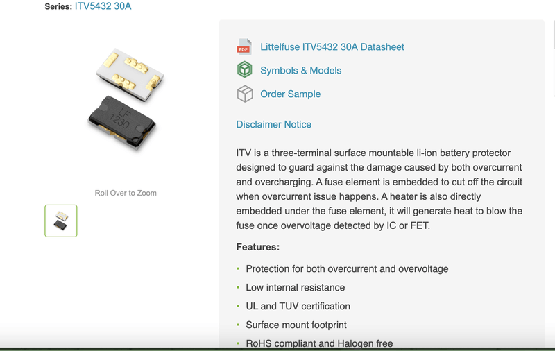

John245 schreef op maandag 10 juni 2024 @ 22:30:
In de batterij zit wel iets. Alleen staat nergens op de datasheet wat er precies in zit (alleen dat er een zekering in zit :) ).
In de Polytech accu's zijn een 8 tal Littel-fuse SMD 30A zekeringen gesoldeerd, die bij overbelasting of overlading getriggerd worden. Tevens zit er een termal lading in die d.m.v. een fet de zekeringen kan laten doorbranden.
https://www.littelfuse.co...use-itv5432-30a-datasheet
Afbeeldingslocatie: https://tweakers.net/i/xI68Au11L8Jdaeh_dIi9aRD-xes=/800x/filters:strip_exif()/f/image/qG5p9kZewRAQUnFgrl0Xp6Va.png?f=fotoalbum_large
Afbeeldingslocatie: https://tweakers.net/i/KtCKn0EibCyz4UJ8Kz0JO3weFXc=/full-fit-in/4000x4000/filters:no_upscale():fill(white):strip_exif()/f/image/pE8bQdRh8jwl2vpUKIjwowJn.png?f=user_large
[ Voor 6% gewijzigd door spattex op 29-06-2024 19:54 ]

spattex schreef op zaterdag 29 juni 2024 @ 19:35:
Hier de hele datasheet. Die zekeringen hebben een breaking capaciteit van slechts 80 A! Zelfs met 8 van die dingen parallel kun je dus maar 640 A veilig onderbreken. Dat is echt volstrekt veel te weinig.

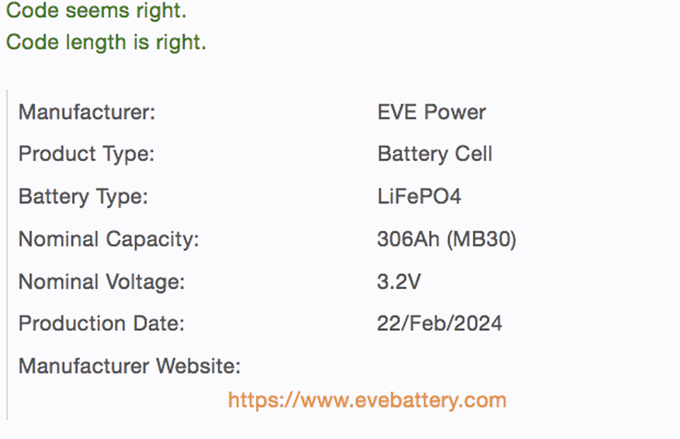

Een van de qr codes: zie hieronder
[ Voor 37% gewijzigd door PCJR op 02-07-2024 22:51 ]
|| Solar 7.4kwp oostwest + 850wp zuid + Deye 12K-SG04LP3-EU + 50kWh LiFePo4 || EHVX08S23EJ9W + ERGA06EAV3H ||
  • PCJR
  • Laatst online: 01-10 12:31
MrFish schreef op dinsdag 2 juli 2024 @ 20:50:
Nice, thanks. En de QR-code klopt?
Afbeeldingslocatie: https://tweakers.net/i/j2lY57XdJokT5bhUp0awLehjXCI=/x800/filters:strip_icc():strip_exif()/f/image/t7fHoZeueh18QVFq5ssx4Sym.jpg?f=fotoalbum_large
Afbeeldingslocatie: https://tweakers.net/i/EcKoT_LVbCRVl7cIauNGJwwUATY=/x800/filters:strip_icc():strip_exif()/f/image/WbwsPEgL8M47UtXWsAMmbplv.jpg?f=fotoalbum_large

Als ik zelf die QR code probeer te controleren dan komt er maar beperkte informatie uit, zie:
Afbeeldingslocatie: https://tweakers.net/i/tL7JvCJnHqzgmEl_btW8B6suszg=/full-fit-in/4000x4000/filters:no_upscale():fill(white):strip_exif()/f/image/t4Kkx9uThxFPTdq4tjzogscO.png?f=user_large
Hoe krijg je er die uitgebreide informatie uit, zoals OCV3time?
Panasonic WH-MDC05F3E5, PAW-DHWM80ZNT, 3×Fronius IG Plus, Diehl Platinum 2100H, Mean Well TS-200, Studer AJ400-48, 18×Rept CB75, AHED-BMS, Energiek/Greenchoice 3j

Je moet bij gobelpower ff de eve qr lookup kiezen van die 3 opties in het menu.
PCJR schreef op woensdag 3 juli 2024 @ 14:01:
Dank, deze https://www.gobelpower.com/grade_a_lf280k_decoder_ap34.html uitgebreide EVE cell QR "looking glass" had ik zelf niet gevonden.

QSo eerlijk over grade B, dat was 3 jaar geleden. En wat ik zeg MB30 MB31 is gewoon nieuw nu, kan me niet voorstellen dat daar Grade B van is. Ze testen ook allemaal 330+ Ah tot nu toe wat ik overal lees.
Edit: Ali sowieso nooit pakken voor cellen, pak altijd Alibaba.
Ja, dat was 3 jaar geleden. September 2023 doet QSO/Shenzhen Qishou Technology nog de schuur de oude QR-code weg en laser er een fake QR-code op bij de LF280K heeft deze Nederlander ervaren.
Je hebt gelijk, Alibaba (Aliexpress is vol neppers). QSO links:
MB30 à US$ 68: https://www.alibaba.com/p...f&productId=1601075636787
MB31 à US$ 68: https://www.alibaba.com/p...f&productId=1601076405071
Of ze 330+ Ah testen is niet zo interessant.
Of de cellen met 245A kunnen ontladen zonder snel onder de 3,24 3,0V te zakken, dan heb je HSEV/grade A te pakken: YouTube: 250A load test on the EVE LF304... A Beast! Sun Fun Kits
