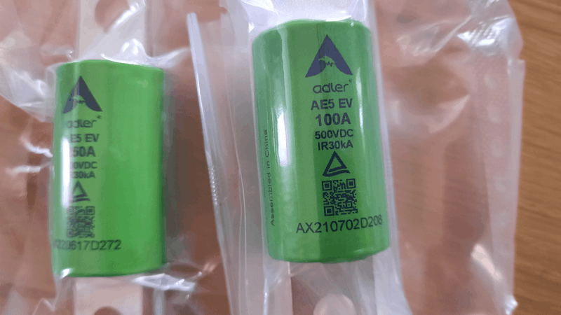

effin ik heb mijn Adler zekeringen binnen.
4x 200A tbv Multi 5k 1x 100A optie Victron mppt 2x 250A tbv 2x 314ah accu.
Afbeeldingslocatie: https://tweakers.net/i/ZAOSfW76JQvBS7ZIA9e1DfGNd6A=/800x/filters:strip_exif()/f/image/4xGn8a6z9hHq4hSb4413PKim.png?f=fotoalbum_large
Afbeeldingslocatie: https://tweakers.net/i/wUVGCkdXLextngk7WS4WI5RJuag=/800x/filters:strip_exif()/f/image/4VNGw0lvlnafOoZawZX3o3lF.png?f=fotoalbum_large
Levering uit Duitsland per DPD ca 5 dagen.

habbekrats schreef op zaterdag 6 juli 2024 @ 10:22:
@simonj HW ?hardware?
Bedoel hier mee home wizzard

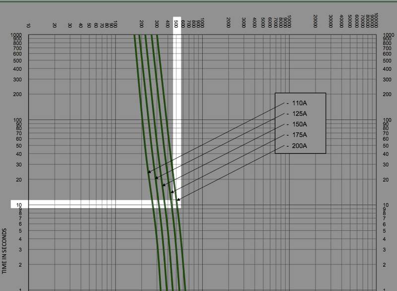

Ik ben bezig met het uitwerken van een thuisbatterij. Mijn huis heeft 1 fase aansluiting. De thuisbatterij komt in de schuur te staan. De schuur is enkel steen.
Het wordt een 48V systeem met 16x EVE LF280K (besteld) met een Victron Multiplus II 48V 5000VA en een bms JK B2A20S20P-HC (Al in huis).
Ik heb de volgende vragen:
Moet de batterij in de zomer gekoeld worden? hoe warm wordt de batterij?
Hoe zit het in de winter, moet de accu verwarmt worden?
De accuzekering 5000 / 48 = 104A een zekering van 125A is dit voldoende?
Bij 125A afzekeringen en een lengte kabel 1,5m zou volgens de tabel 50mm2 kabel voldoende moeten zijn?
@Rene5 Multiplus afzekeren 200A
https://www.victronenergy...5879-618361203.1717155247 pag14
aansluiten met 70 mm2
Accu kan redelijk wat temperatuur range hebben, mocht het onder nul zijn dan heeft je bms een uitgang voor een heatpad onder je accu Hier staan wat parameters https://www.battery-germa...ecification-Version-B.pdf
Waar je met een ongeisoleerde ruimte wel rekening mee moet houden is condens vorming.
  • Q
  • Laatst online: 24-10 12:00
Rene5 schreef op zaterdag 6 juli 2024 @ 20:29:
De handleiding van Vinctron gaat er vanuit dat je mogelijk het kortstondige piekvermogen zult aanspreken van ver voorbij de 7KW(?)
Als jij dat vermogen gaat halen, zie Habbekrats.
Als je dat vermogen niet gaat halen is wat je doet prima en je kunt kiezen om de omvormer ook hard te limiteren op een max current zodat je die 100-125a noot gaat halen. Dan is 50mm2 zelfs al overkill maar wel goed om te doen.
Heb jij je ook al in T-fuses verdiept?
...ik heb mijn Adler zekeringen binnen.
Doe je ze in een Lynx Distibutor? Zo ja, zou je dan een foto kunnen plaatsen waarop je kan zie of het mooi past? Want dan is dit wel the way to go denk ik.
23 kWp, 80 kWh, 11 kW laden, 17 kW ontladen. Victron VRM

@RikHa De Adler AE5 SERIE 25x44 mm heeft een hartafstand van 72 mm en past helaas niet in een Lynx.
Afbeeldingslocatie: https://tweakers.net/i/sObehlg2d3s_f_JNhC1tY_HEKT0=/800x/filters:strip_exif()/f/image/12y3N258VOwJ1l3gwNK3RTau.png?f=fotoalbum_large
Let niet op de stalen plaat, die komt onder de kunststof Rittal railbak.
3x 200A tbv Multiplus 5000 en 1x 100A tbv van een MPPT lader 3kW

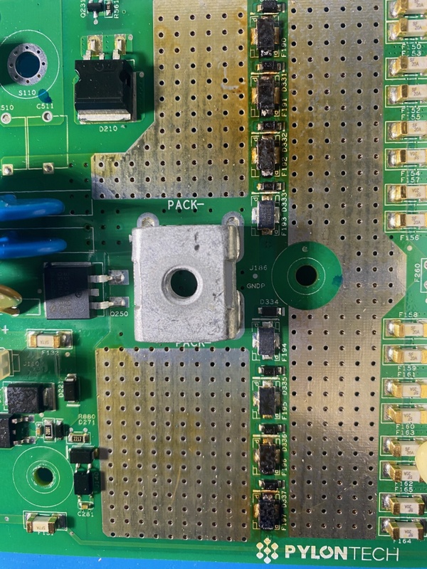

Ik had mijn PCB board in een (1) van mijn US5000's overbelast. Vandaag een nieuw PCB board er in gezet en het werkt weer.
Oud PCB board:
Afbeeldingslocatie: https://tweakers.net/i/S_zoPUhcKNRKho3VR5HCnKQXAdE=/x800/filters:strip_icc():strip_exif()/f/image/lVwoURuyv7t2ClRVF8Ln0mpo.jpg?f=fotoalbum_large
Oud PCB board (meer detail probleem):
Afbeeldingslocatie: https://tweakers.net/i/Z1nWbjL5IMLPbHau40-TLVL98EA=/x800/filters:strip_icc():strip_exif()/f/image/KYpudSgDdFadQwUCZaU2o8yP.jpg?f=fotoalbum_large
Nieuw PCB board:
Afbeeldingslocatie: https://tweakers.net/i/vkA-raH40qm4xpEvgYd8MFMfzCQ=/x800/filters:strip_icc():strip_exif()/f/image/SEOsn7X6O85IxnwVCQP8Nism.jpg?f=fotoalbum_large
Nieuw PCB board ingebouwd:
Afbeeldingslocatie: https://tweakers.net/i/WHLaWi-tnapn47z8ilbAZRcqyjo=/x800/filters:strip_icc():strip_exif()/f/image/CfdjicbxKBOdjeJ4iHg9MZNT.jpg?f=fotoalbum_large
Dan heeft de beveiliging op de bms in de Pylontech accu zijn werk gedaan, wat was precies de oorzaak van de overbelasting ?
Victron multiplus 48/5000, 3 maal Pylontech 15 kWh, Venus E V1.52, CT003 V1.07
spattex schreef op donderdag 11 juli 2024 @ 17:37:
Ik had gehoopt dat het software deel ingrijpt in plaats van alle zekeringen op te blazen. :P Exacte oorzaak is niet achterhaald. Het is er 1 in een stack van 4 dus ik verwacht dat het een probleem met het BMS was.

John245 schreef op vrijdag 12 juli 2024 @ 21:18:
Ter aanvulling een LF JJLN 200A doet dit in ca 0,5 seconde.
Als je de Littelfuse JLLN200 bedoelt, dan toont de gegevensblad grafiek op pagina 8 dat 500A verbreekt in circa 10 seconde:
Afbeeldingslocatie: https://tweakers.net/i/EphCLgOuDEn3H_QjqjRrkWXdWho=/800x/filters:strip_exif()/f/image/t07IHURSoQ4AJ7vl1pDhzPyn.png?f=fotoalbum_large
Of heb ik verkeerd gekeken?

cj1 schreef op vrijdag 12 juli 2024 @ 21:26:
Nee ik had verkeerd gekeken. 8)7

@John245 @RikHa Een mega fuse van Victron bv 250A heeft een Ri van 0,0002 ohm belast met 250A geeft dat 12,5 watt verlies. Een Adler EF3 250A doet 30,4 watt bij 250A
Victron geeft de watt verliezen niet alleen de Ri
Victron https://www.victronenergy...-and-fuse-holders-EN-.pdf
Adler https://docs.google.com/v...d=true&chrome=false&dov=1
Ik gebruik de Adler AE5 serie watt verliezen gelijk aan mega maar hogere kA waarde. Past echter niet in een Lynx
habbekrats schreef op zaterdag 13 juli 2024 @ 10:59:
Jij ben dus goed bezig _/-\o_
