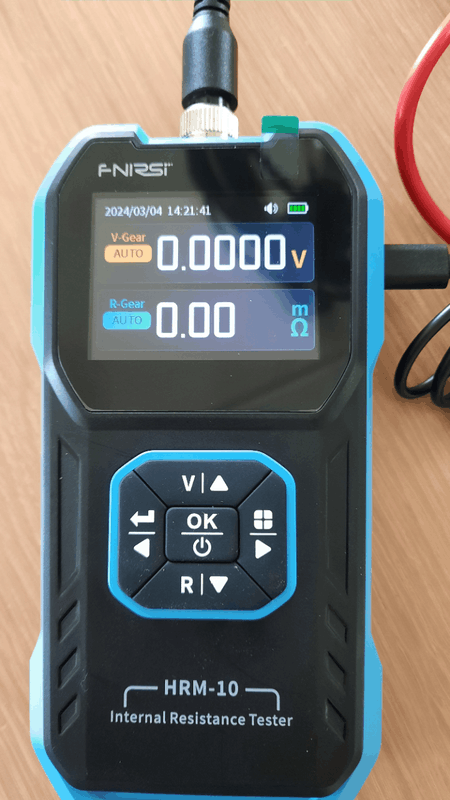

Vandaag mijn mOhm meter binnen gekregen via een actie coupon.
Afbeeldingslocatie: https://tweakers.net/i/obXNE-f0t3soIENzNEXkn7zLHBk=/800x/filters:strip_exif()/f/image/Mrb8CprQVxWWb9OuBnNnc29X.png?f=fotoalbum_large
Afbeeldingslocatie: https://tweakers.net/i/3JkJGYxfBndyXes3l5xlZb0hcEU=/x800/filters:strip_exif()/f/image/HyOrqk2uNN4Ne9qFOuCUIXm7.png?f=fotoalbum_large
Eerst test met een 0,5 ohm 0,5% 0,498 ohm , nu wachten tot mijn cellen geleverd worden.

Mooi ding. Ik kan mij voorstellen dat het heel duur is om deze te kalibreren. Krijg je er ook weestanden met certificaat bij?
Valt mee, 40,-- is niet duur. Heb zelf de YR1305.
Zie niet of de pennen dubbel uitgevoerd zijn (voltage & weerstand apart meten).
Woonachtig in België | 6200 Wp | eGolf 32kWh
John245 schreef op zaterdag 13 juli 2024 @ 21:22:
Nee daar doen de chinezen niet aan, maar je kunt elke volt en ohm bereik zelf justeren. Ik heb geen 0,01% weerstanden. Op zich is dat niet heel belangrijk, wel dat alle 16 cellen zoveel mogelijk dezelfde (lage) Ri hebben.
@Jazsie De meetklemmen zijn 2 draads uitgevoerd, elke kant van de knijper bevat een draad.

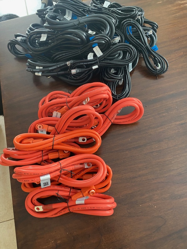

Ik heb mijn spullen voor de modificatie besteld. Ik ga voor A3T 110A zekeringen. Wat extra veiligheid voor de kabel want deze is gespecificeerd op 120A.
Ik ben gestart met een nieuw projectje. De doelen zijn:
1) Opslagcapaciteit uitbreiden naar 38,4 kWh (4 Pylontech US5000 batterijen er bij)
2) Cel temperatuur verlagen (is nu 26 Deg C)
3) Veiligheid verhogen door Mega zekeringen (125A) te vervangen door Class T zekeringen van 110A aangezien de Mega zekeringen niet geschikt zijn voor LiFePO4 batterijen en de Pylontech kabel is gespecificeerd op 120A.
Dag 1 (11JUL2024)
- Blue Sea class t zekering houder besteld om te kijken waar ik dit het beste kan monteren.
- Pylontech kabelsets besteld
Dag 2 (12JUL2024)
- Besloten hoe de zekering houders gemonteerd gaan worden
Dag 5 (15JUL2024)
- Pylontech US5000 batterijen besteld
Dag 7 (17JUL2024)
- Pylontech kabelsets ontvangen
- Positieve kabels Pylontech kabelsets doorgeknipt en opgestuurd om er kabelschoenen aan te laten persen.
- Blue Sea class t zekering houders besteld
- A3T 110A zekeringen besteld
Die kabelsets van Pylontech zijn een beetje milieu verspilling want een groot deel van de set is onnodig.
Dag 1 (11JUL2024)
Dag 2 (12JUL2024)
Dag 5 (15JUL2024)
Dag 7 (17JUL2024)
Dag 8 (18JUL2024)
- PostNL heeft vertraging dus ik ga de kabels niet voor het weekend retour ontvangen
- Blue Sea zekering houders ontvangen.
- Littelfuse JJLN110A zekeringen ontvangen (staan er nog 2 in backorder) in plaats van de bestelde A3T 110A. Zelfde kortsluitstroom, maar iets trager, hoeft volgens mij geen probleem te zijn.
Afbeeldingslocatie: https://tweakers.net/i/tvAvYLrgFFFq2_74LAQwCJMknMU=/x800/filters:strip_icc():strip_exif()/f/image/NtAgWLdWf4DVyuDJMebR8cC3.jpg?f=fotoalbum_large
Afbeeldingslocatie: https://tweakers.net/i/IFuW28dpJRqkxBSysrilHBXKmJo=/x800/filters:strip_icc():strip_exif()/f/image/Xek1nVwgvx2tdmXsbdXVOHMt.jpg?f=fotoalbum_large

  • Q
  • Laatst online: 01:29
Accu van iemand anders.
- 1 cel gaat tijdens het laden naar 4+ volt (yikes), zowel bms als Neey balancer melden dit en bms grijpt in. Over voltage warnings everywhere in Victron VRM
- tijdens sterk ontladen stort de cel in naar < 2 volt (mogelijk 0 volt) en bus voltage zakte helemaal weg.
- alles maar uit gezet, gaat niet lekker.
Lijkt er op dat 1 cel kapot is, balen. Iemand anders zoiets meegemaakt?
Iemand nog gedachtes / advies? Denk zelf dat het goed is om weerstand van rest van cellen te meten om te kijken of die nog deugen 🤷‍♀️
Edit, volgens mijk kun je bij de bekende partijen niet echt losse cellen kopen, altijd per vier :X
[ Voor 28% gewijzigd door Q op 19-07-2024 23:22 ]
Cell lijkt inderdaad defect, interne weerstand meten indien mogelijk. Dan weet je het gelijk. Gelijk ook de andere cellen meten als je dan toch bezig bent :).
Vanuit gaande dat de verbindingen allemaal gewoon goed zijn, weet ik het wel zeker dat cell defect is.
