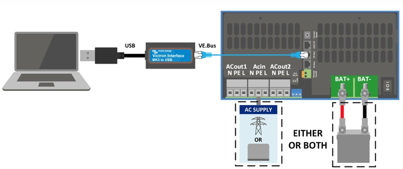

De installatie van een vriend van mij is nu voor het eerst opgestart.
- 5KWh aan zonnepanelen
- 1 x Victron Multiplus II 5000
- 2 x Victron MPPT 150/35 met 2 strings per MPPT
- Victron shunt
- Cerbo GX
- 15KWh no-brand batterij zelfbouw pakket uit china met seplos bms
- We hebben nog niet geprobeert om de seplos met de cerbo te laten praten, shunt is nu 'baas'.
- We draaien nog geen dvcc dat moeten we nog gaan doen
In overleg zal ik wat foto's delen.
Probleem
De Multiplus II weigert om te starten als we de ve.can aansluiten op de CerboGX. Halen we de kabel los, dan start de Multiplus prima op, en als we daarna de kabel in de MP steken, dan krijgt de Cerbo ook netjes de data binnen en alles lijkt goed.
Heeft iemand een idee wat hier mis kan zijn?
Vraag over ESS
Als de meterkast ook is aangepast door een electricien, kunnen we ESS gaan opzetten.
Als ik het goed begrijp moet daarvoor een ESS assistant op de Multiplus II worden geïnstalleerd.
Kan dat alleen via de veconfigure software en via de MK3-usb dongle van 80 euro of kan de cerbo GX dit op de Multiplus II laden!?

  • Kristofferson
Q schreef op zondag 17 december 2023 @ 15:38:
Multiplus moet in de VE.Bus RJ45 aansluiting op de Cerbo.
Q schreef op zondag 17 december 2023 @ 15:38:Kan dat alleen via de veconfigure software en via de MK3-usb dongle van 80 euro of kan de cerbo GX dit op de Multiplus II laden!?
Dat kan via Remote ve.configure in het VRM portal. Geen dongle nodig als de Multiplus aan de Cerbo hangt.
https://www.victronenergy...portal:remote-veconfigure

Kristofferson schreef op zondag 17 december 2023 @ 17:51:
Sorry, ik had het verkeerd opgeschreven, het gaat inderdaad om de VE.bus RJ45 poort op zowel de Multiplus als de Cerbo.
Heel vreemd dat de Multiplus niet wil starten als de VE.bus is verbonden.
Bedankt, dat had ik nog niet gevonden, verhelderend.
Probleem
Andere UTP kabel loste het probleem op :)

Q schreef op maandag 25 december 2023 @ 13:11:
Wat zei Victron? Waa het alleen jou kebel die niet werkte? Of werken er meeredere kabels niet met dit serienummer?

John245 schreef op donderdag 28 december 2023 @ 06:47:
De eigenaar (niet ik) heeft zelf ergens een UTP kabel uit een bak gegraaid en dat bleek net de verkeerde. Een andere uit dezelfde bak werkt nu prima. Geen contact met Victron gehad en nee we gebruiken niet hun 100x markup Victron kabels. :)
[ Voor 4% gewijzigd door Q op 28-12-2023 15:21 ]
Q schreef op donderdag 28 december 2023 @ 15:19:

Zojuist heb ik mijn Multiplussen geconfigureerd met VE Configuration tools for VE.Bus Products. Bij elke wijziging die ik doe (Send settings) sprint de aardlekautomaat eruit en raak ik dus de verbinding met de Multiplussen kwijt. Als ik hem weer inschakel functioneert alles weer.
Dit lijkt mij geen normaal gedrag. De multiplussen zijn ingeschakeld (stand 1) maar de batterijen schakelaars staan uit en de multiplus is ook niet aangesloten op de Cerbo GX. Iemand tips?
  • Jazsie
  • Laatst online: 26-09 09:49
Batterijschakelaars aanzetten zodat MP ook voeding uit DC krijgt.

  • Polderdijk
  • Laatst online: 24-09 13:24
KoBolD54 schreef op zaterdag 30 december 2023 @ 21:55:
De multi aanzetten zonder batterij eraan, is feitelijk kortstondig dikke 'kortsluiting' omdat de grote hoeveelheid condensators nog niet geladen zijn, en dus een lage weerstand hebben.
Dus heel kort een hoge piekbelasting, en dan willen je automaten graag ingrijpen.
Eerst DC aansluiten (wil je heel safe gaan, met precharge weerstand) en dan pas AC inschakelen.

  • RikHa
  • Registratie: September 2022
  • Laatst online: 26-09 15:27
Polderdijk schreef op zaterdag 30 december 2023 @ 23:30:
Dat is niet wat Victron zegt, Victron zegt either or both:

  • Rimco
  • Laatst online: 23:10
Rimco
Lekker duurzaam, denk ik
@RikHa Het kan ook wel, maar dan moet je ze wel aansluiten op een zekering die daar mee overweg kan. Dat detail laten ze achterwege ;) Wie weet zou het werken met een D karakteristiek en/of een hogere nominale stroom.
