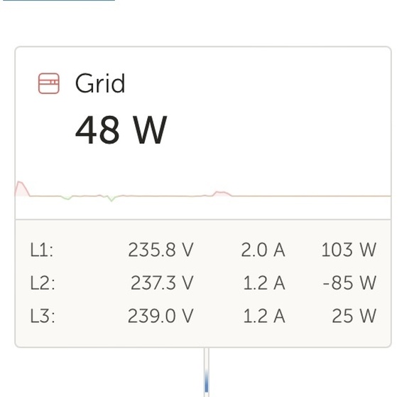

GMJansen schreef op dinsdag 7 november 2023 @ 02:33:
In tegenstelling tot wat @Jazsie en @HermanGast aangeven is het NIET aan te raden.
In Wiring Unlimited staat het ook expliciet aangegeven.
Ik blijf er bij, alleen bij parallel schakeling van MP’s is dit essentieel. Als iedere MP op een eigen fase zit zal het niet uitmaken hoe lang de DC kabellengte is. Immers, aan de AC kant zijn de verschillen in voltage vaak (ook relatief) veel groter.
(Zelfs als je PV netjes verdeeld is, zal je energieleverancier niet in staat zijn om het voltage exact te balanceren.)
Afbeeldingslocatie: https://tweakers.net/i/2K5f-jzNJAoNZj93xOCtAs_dw5U=/full-fit-in/4920x3264/filters:max_bytes(3145728):no_upscale():strip_icc():fill(white):strip_exif()/f/image/Zx7htkSlvzTFXdjNLuzNHNkl.jpg?f=user_large
Zomaar een momentopname, 3,2V verschil aan AC…..
[ Voor 30% gewijzigd door HermanGast op 07-11-2023 07:31 ]

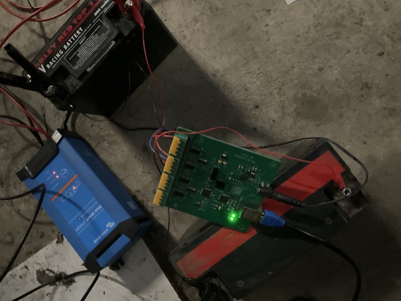

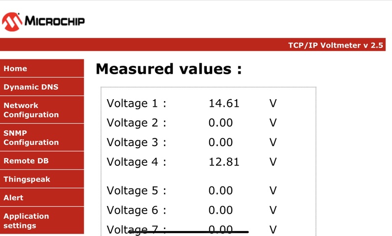

Aardige netwerk-Voltmeter gevonden, wellicht handig voor de zelfbouwers onder ons?
Afbeeldingslocatie: https://tweakers.net/i/ddf9dcPLInBFJdJlp0BIU2ILlYY=/800x/filters:strip_icc():strip_exif()/f/image/IrA3uUQGgVq5cKDbsqS5GRaO.jpg?f=fotoalbum_large
Afbeeldingslocatie: https://tweakers.net/i/BuIB2rJNwIUgAPc5UhQHOjF0TQo=/800x/filters:strip_icc():strip_exif()/f/image/2A86yDYAFAXYYbcmgoNMHzGx.jpg?f=fotoalbum_large
Moet ‘m zelf nog aansluiten op de busbar en/of accu’s….
Met 8 ingangen 0-100VDC om op 8 plaatsen de spanning te meten.
digital-measure.com
[ Voor 4% gewijzigd door HermanGast op 08-11-2023 18:10 ]
A390GTS EV, PV 14,99kWp, Ekrano, 70kWh Pylontech, 3xVictron MP8000, M5stack, MQTT
  • V_ger
  • Laatst online: 13:02
HermanGast schreef op woensdag 8 november 2023 @ 18:07:
digital-measure.com
En wat is dan de toegevoegde waarde tov de meting van je BMS, (smart)shunt of inverter?
ZP, Gasloos sinds 2017, Nibe F1155, 12.4kWp 30° O/W + 4.4kWp 0°, 3x Victron MP2-5000 + 60 kWh
  • HermanGast
  • Registratie: November 2021
  • Laatst online: 18-10 17:10
HermanGast
Exige GT3
V_ger schreef op woensdag 8 november 2023 @ 18:40:
Nog niet zo veel. Ik kan nu een accu met BMS waar geen bruikbare interface op zit monitoren.
En wellicht een viertal tractie-accu’s in serie balanceren, maar nog geen concrete plannen daarvoor.

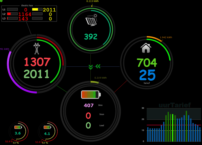

  • Willie Wortel
Bij mij draait de thuisbatterij uitstekend. Zit te wachten op de nieuwe INA228 breakouts van Adafruits om nog preciezer de batterij in/out te meten, zullen begin volgende week wel binnen zijn.
Gisteravond begonnen aan het nieuwe dashboard, het oog wil ook wat.
Afbeeldingslocatie: https://tweakers.net/i/oPc4DRBxycdXjSsfiJHMEawP4o8=/800x/filters:strip_icc():strip_exif()/f/image/GXJb46V5CGLiDvJjephFg076.jpg?f=fotoalbum_large
Afbeeldingslocatie: https://tweakers.net/i/IbpBW6MVI88Tc1UjGJvBDqX5C_I=/800x/filters:strip_icc():strip_exif()/f/image/NHbj2qAE8wXmGg7nuYwTdJZn.jpg?f=fotoalbum_large
Dit kan mn BMS niet…
Net als het bewaken van mn fietsaccu’s

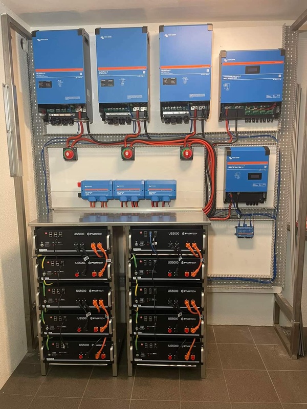

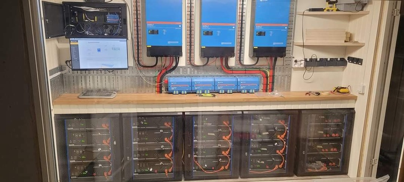

Op facebook nog paar leuke installaties gevonden.
Deze zijn te mooi om niet te delen.
Afbeeldingslocatie: https://tweakers.net/i/EydGuKsKCaamxt5GSgy3dlBGx2A=/x800/filters:strip_icc():strip_exif()/f/image/B8r8tHLgOhTVdKLRAZTc0Uve.jpg?f=fotoalbum_large
Afbeeldingslocatie: https://tweakers.net/i/SCQ4iD--WWA7E8P6MqLu6BdwdUQ=/800x/filters:strip_icc():strip_exif()/f/image/IYzVGHuRgVHZesOnIbeX4cG3.jpg?f=fotoalbum_large
5740wp 30gr Noord | 4815wp 35gr Oost | 2140wp 10gr Oost | 4800wp 30gr Zuid | 3645wp 8gr Zuid | 5760wp 35gr West | 1215wp 5gr Zuid | Totaal 28115WP
  • HermanGast
HermanGast
Exige GT3
zonnepaneelxl schreef op zondag 12 november 2023 @ 10:48:
En hier kwam iemand tot de ontdekking dat je maar maximaal 16x Pylontech kan aansturen/doorlussen zonder multiplexer?
Afbeeldingslocatie: https://tweakers.net/i/n6ubRDg32WWx29iMyxdexFmLLzU=/800x/filters:strip_icc():strip_exif()/f/image/ZIvrL9GL4MUKBKNcGAbgEeHx.jpg?f=fotoalbum_large
Keurige opstellingen overigens!

  • Willie Wortel
Als je overweegt om een DIY huisbatterij systeem te bouwen lijkt het mij verstandiger om te investeren is de beste batterijen en in losse componenten elektronica die aangestuurd kunnen worden via RS485 communicatie om zodoende te laten doen wat je wilt.
Denk dat dit verstandiger is dan slechte batterijen en een Victron systeem.
In afwachting van de INA228 sensors (wat duurt dat lang zeg) ben ik nu hobby bezig met schermpjes te tekenen voor mijn ipad in de woonkamer die 24/7 laat zien wat er in het huis gebeurd. (vind ik leuk).
Afbeeldingslocatie: https://tweakers.net/i/4sTbmYIwKLgTwlDwBvG2r-_B5HY=/800x/filters:strip_exif()/f/image/PNFWgRGlLc9cFBLuDjnMyMvz.png?f=fotoalbum_large
Zo heb ik een dynamisch energie contract bij de ANWB. Ik het via de Options pagina, gehost door de Raspberry, software regels gemaakt voor het laden en ontladen van de batterijen. Deze tijden worden in een klein grafiekje op de hoofdpagina weergegeven zodat ik precies kan zien, wat het kost en wat er gedaan wordt in Jip en Janneke.
Afbeeldingslocatie: https://tweakers.net/i/vfoHAFIxm7HvjRb_xzKlu8rxkys=/full-fit-in/4000x4000/filters:no_upscale():fill(white):strip_exif()/f/image/hDHwxSWOTHUHRSnQ6fFpsu29.png?f=user_large
Blauw zijn de tarieven van vandaag, Groen zijn de ontlaad uren, Oranje zijn de laad uren (vandaag niet), en LichtGroen als de omvormer ontlaad en Rood als de omvormer laadt. Als de omvrormer Idle is is de stroom eraf (TUYE plugs) zodat er geen standby verlies is. Ik ben er blij mee.
Op de hoofdpagina, gemaakt met de dashboard designer gehost door de Raspberry is het overzicht van alle energie stromen, zo kan ik zien wat waar naar toe gaat compleet met bewegende images. Echt mensen het is geen raket wetenschap. Volgende stap is de rendementen.
Afbeeldingslocatie: https://tweakers.net/i/ysR5i6i4r54q7OutmwAf8KKRsUk=/800x/filters:strip_exif()/f/image/EQVOQltJ4rUGDp1cAwmURBG9.png?f=fotoalbum_large
[ Voor 46% gewijzigd door Willie Wortel op 01-12-2023 11:38 ]
