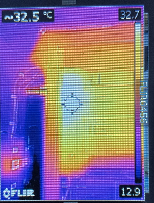

tonvanboven schreef op vrijdag 20 oktober 2023 @ 18:31:
Ik ben zeer benieuwd als er op volle belasting geleverd wordt hoe warm het in de kast gaat worden.
Dat valt reuze mee, gemeten met m’n Flir C2 na een uurtje vol vermogen laden. Linksboven in het plaatje staat de temperatuur van het midden van de opname, het cirkeltje. De temperatuur-schaal (kleur) wisselt per opname en staat aan de rechterkant:
Afbeeldingslocatie: https://tweakers.net/i/ogRTm-V1_CFZBgnFQoQf10LlRsc=/x800/filters:strip_icc():strip_exif()/f/image/MdRtPR7PGcIBPdeKJ3CKK94W.jpg?f=fotoalbum_large
De Multiplussen 3000/48 zijn de warmtebronnen, tussen de 32 en 35 graden.

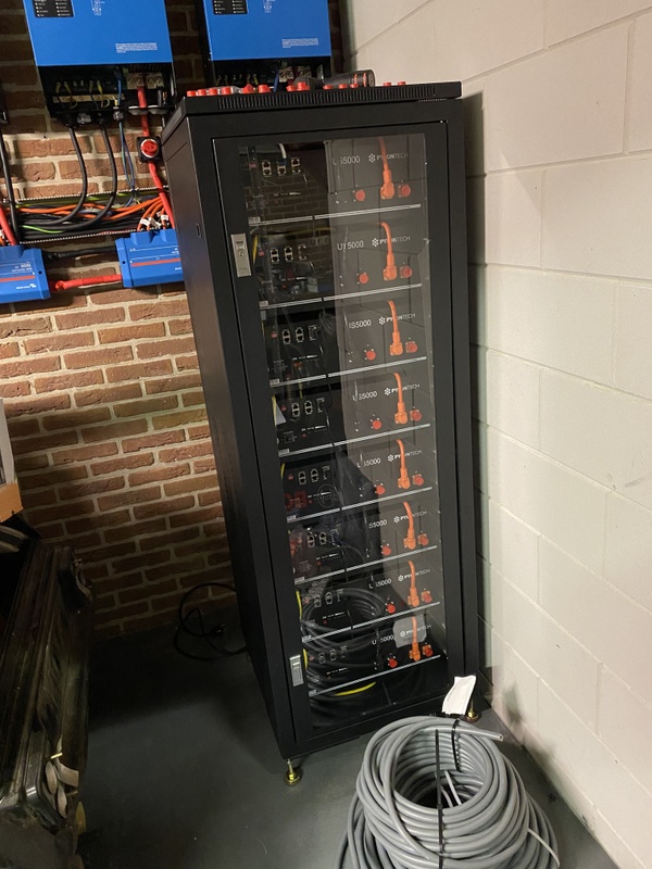

Afbeeldingslocatie: https://tweakers.net/i/sZkRGnPDYl1pIDJQq1IviuY6BAI=/x800/filters:strip_icc():strip_exif()/f/image/9m336wpd2baFUpUTzIP56Yrs.jpg?f=fotoalbum_large
De Pylontechs, distributors en bekabeling nauwelijks boven omgevingstemperatuur.

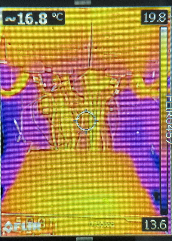

Afbeeldingslocatie: https://tweakers.net/i/U1tOK2km-rD15F-gs3_iKTYgwII=/x800/filters:strip_icc():strip_exif()/f/image/qGiLDNtarY5B94viTvOnOrss.jpg?f=fotoalbum_large
De ruimte is ongeveer 17 graden, de niet geïsoleerde buitengevel met 12,5C een stuk kouder. Bovenin de kast 31 graden en die warmte kan er goed uit. :)

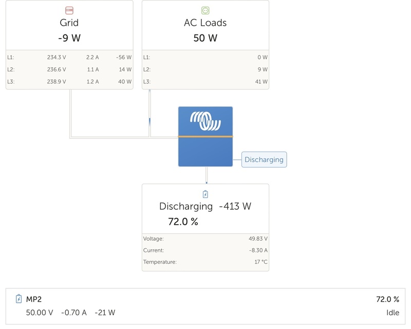

Afbeeldingslocatie: https://tweakers.net/i/_Dhw5cR_536adxmIWrkqhHTJvwk=/full-fit-in/4000x4000/filters:no_upscale():fill(white):strip_exif()/f/image/4kD9uXc818DwuXDymNeuVgJL.png?f=user_large
Afbeeldingslocatie: https://tweakers.net/i/hDZR35H7K2f8Z1Ri4e_BWoBT8rA=/full-fit-in/4000x4000/filters:no_upscale():fill(white):strip_exif()/f/image/7vOq5Au7TFhT0cK0gi79dBdG.png?f=user_large
Weet iemand hier waarom er geen bolletjes van het net naar de accu gaan? Die 2,6Kwh uit het net is in de accu gepompt en niet in de woning.

  • Niek_
  • Laatst online: 12:35
Jazeker! Ik moet nog even een foto maken maar eerst nog even AC fixen.
Had de accu's al wel gestart en de Cerbo GX + het Touch scherm gingen aan.
Werd daar nog niet veel wijzer van, had verwacht de Pylontech ook in het menu te vinden, maar die zie ik nog niet. Wellicht dat ik eerst de Multiplussen ook van stroom moet voorzien.
Even snel foto gemaakt. Komend weekeinde 25 meter AC-in 10mm2 vanaf hoofdmeterkast naar de onderverdeler en AC-out1 6mm2 weer retour naar de hoofdmeterkast.
Daar zitten straks enkel nog de woninggroepen in, de zware groepen (laadpaal 11kW en PV 17kW) komen in de onderverdeler bij de Multiplussen.
Afbeeldingslocatie: https://tweakers.net/i/tOO4DBuJjfYBH6V933EbxgqcE_U=/x800/filters:strip_icc():strip_exif()/f/image/Y2k8I16mNd0qwt90PffyNOjO.jpg?f=fotoalbum_large

  • Niek_
HermanGast schreef op dinsdag 24 oktober 2023 @ 20:39:
Netjes geworden!
8 x 4,8 = 38,4 kWh, indrukwekkend 8)
Yes :) Daarnaast ook simpel nog een 2e kast met 8 stuks ernaast te zetten. Dan de accu’s per 2 aansluiten op de lynx. Dus effectief 4 kabelsetjes terughalen uit kast 1 en naar kast 2 brengen + de accu’s per 2 koppelen en gas erop.
Met 16 zit je dan aan de max, meer kan maar dan moet er een hub bij.

  • Niek_
HermanGast schreef op dinsdag 24 oktober 2023 @ 21:37:
Helemaal niets denk ik, of hoogstens een hele kleine verbetering in het absoluut gelijk verdelen van de spanning als een van je kabels een iets minder goede verbinding maakt.
Ga met de FLIR alle nalopen, dan zou ik het moeten kunnen zien na een langdurige hogere belasting.

Willempie27 schreef op woensdag 25 oktober 2023 @ 09:48:
@MJ de Bruijn @Erik_Rave
Hij wil de stroom die de Enphase omzet niet opnieuw in de accu stoppen maar de woning invoeden. Dus omzetten van DC naar AC.
Dus bijv de woning vraagt 600W. De Enpase wordt ingeschakeld 450W en de MP voorziet de laatste 150W.
Als je MP voor 150W laat "draaien", is juist veel minder efficient dan 600W...
Afbeeldingslocatie: https://tweakers.net/i/8D13grkoMGy_9XQA6vK9W_PuPNg=/x800/filters:strip_icc():strip_exif()/f/image/Qwufd6LItVJatX71gU2KtPSd.jpg?f=fotoalbum_large
(MP 5000/48)
Woonachtig in België | 6200 Wp | eGolf 32kWh

Het rack is vol.
3x Multiplus48/3000, op 3 fasen aangesloten, (en geen Cerbo maar 1 MP in GX uitvoering)
2x Lynx distributor
6x Pylontech (waarvan 4x 5000, 2x 3000), 26,2kWh.
En, op proef, 1x Enphase IQ7X, ook op de busbar aangesloten.
Afbeeldingslocatie: https://tweakers.net/i/dxlKDhcCzRso276YeJeicwxTKD8=/x800/filters:strip_icc():strip_exif()/f/image/xp1FO7kSg0MK8gMZNFpczANW.jpg?f=fotoalbum_large
Afbeeldingslocatie: https://tweakers.net/i/WB3RALIZzNofOJ76kE0-Y56tIQM=/800x/filters:strip_icc():strip_exif()/f/image/hK95ugL9meNCPVWb3VdjD8NF.jpg?f=fotoalbum_large
De Enphase zit aan de zijkant.
Afbeeldingslocatie: https://tweakers.net/i/6p6SzIdYtVps6XG_U8KJzZ_ghCc=/800x/filters:strip_icc():strip_exif()/f/image/rKTrPPU94mBZLaqSKW0pIX8r.jpg?f=fotoalbum_large
Afbeeldingslocatie: https://tweakers.net/i/ewwvN5-rQDoxJ0pHYAr6e3GK5Q4=/x800/filters:strip_icc():strip_exif()/f/image/3EhcvgBut6l5BAFiCHsnrcDv.jpg?f=fotoalbum_large
De Enphase maakt iets meer dan 300Watt continu.De Multiplussen maar 21Watt. Warmtedissipatie van de MP’s lijkt meer dan van de microomvormer.
Afbeeldingslocatie: https://tweakers.net/i/H3T9AuR-qXaBIzXY7elbSA3dfL8=/800x/filters:strip_icc():strip_exif()/f/image/Bk1J2OEZgUwVVo1hdr8gx3tx.jpg?f=fotoalbum_large
Wat ik opmerkelijk vind, is dat het net lijkt op het dashboard alsof de MP’s alle stroom leveren..”Discharging -413W”.
Dit had ik niet toen de IQ7 op een eigen accu aangesloten was. Blijkbaar komt dat stukje rapportage uit de Pylontechs. (Had ik kunnen bedenken want de grid informatie komt ook uit een ander device in de meterkast en niet van de MP.)

2x Lynx distributor
Komende tijd maar eens mee experimenteren.

Dat begrijp je goed. De Lynx distributor is een uitbreidbare/koppelbare busbar met 4 aansluiting. Met 3 Multiplussen en 6 accu’s kom ik eigenlijk een aansluiting tekort op 2 distributors, maar je kunt de Pylontech accu’s ook doorlussen. Zo’n lus heb ik onderin bij de 2 kleinste accu’s.
Als je goed kijkt zie je alle 5000 units met zowel de plus als de min, maar de 3000C units hebben maar 1 aangesloten kabel en zijn onderling verbonden (parallel, niet in serie!).
