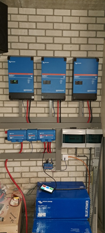

Hier is inmiddels alles live (48/5000/70 op een 16S1P 230Ah pack)
Omdat ik geen energy meters gekocht heb moet ik met Node-RED en mijn P1 poort aan de slag.
De eerste pogingen zijn al veelbelovend maar ik moet eens uitpluizen of ik de data frequentie omhoog kan krijgen :D nu loopt hij steeds een minuut achter
Afbeeldingslocatie: https://tweakers.net/i/1xG6-flc4uxybKWuH8LEuZTR4W4=/x800/filters:strip_exif()/f/image/mSh693mbCatzhvAvuX8L8crl.png?f=fotoalbum_large
Het systeem hangt in de schuur, de AC-in gaat via 16A aardlekautomaat naar mn meterkast. De AC out heeft zn eigen aardlek en daarachter komen 2 groepen van 16A (1 voor de schuur en 1 voor een kleine PV set)
Moet de voeding van de PI nog wel een keer beter organiseren, als ik nu door een actie de multiplus moet herstarten is hij de sturing gelijk kwijt :+

@No13 Wordt de stroom teruggeleverd via de 16A automaat? Want die is dan te licht. 16A = 3680W terwijl de omvormer max 5000W kan leveren.
Mocht je toch naar 25A willen dan moet je een 4mm² naar de meterkast aanleggen.
  • No13
  • Laatst online: 16-10 11:47
No13
/me was here
Willempie27 schreef op donderdag 12 oktober 2023 @ 13:29:
Klopt, ik heb hem op 16A begrenst. Als de tuin een keer open moet leg ik ook 4mm2 maar dat ligt er nu niet.

Ligt daar nu een stuk karton/hardboard op de batterijen en direct op de polen?
Dat spul is nogal vochtgevoelig juist in een schuurklimaat welke niet altijd even droog is. Wellicht zorgen voor iets meer afstand tot de polen. O-)

  • No13
No13
/me was here
Simpel360 schreef op vrijdag 13 oktober 2023 @ 06:28:
Dat was tijdens het monteren :) Inmiddels ligt daar plexiglas :P

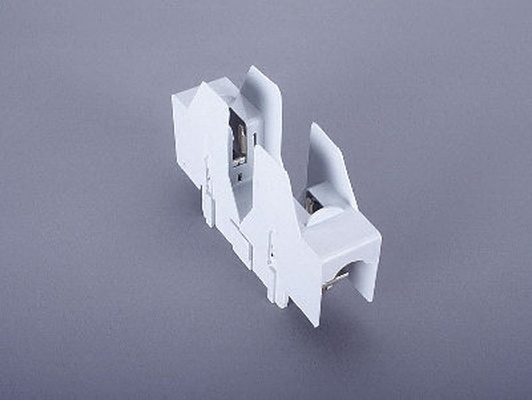

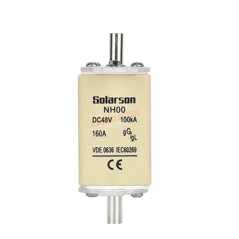

Voor het gelijkspanning gedeelte welke zekeringen passen jullie toe?
Mídi / mega / ANL / nh00
Pakken jullie specifiek 48vdc zekeringen?
Hoeveel ka waarde hebben de zekeringen?
Multiplus 5000/48 kan 70A leveren afzekeren op 80A?
3x Multiplus kan gezamenlijk 210A leveren.
6 x Accupakket 48v 280ah bms 150a afzekeren met 160A?
Wie gebruikt hier een nh00 zekering met een eventuele klap lastscheider?
Afbeeldingslocatie: https://tweakers.net/i/d66F9rIdnPC4s6SUvdqGO4XP224=/full-fit-in/4920x3264/filters:max_bytes(3145728):no_upscale():strip_icc():fill(white):strip_exif()/f/image/jShK1WUt9vm9hH4BBbzrkfc5.jpg?f=user_large
Afbeeldingslocatie: https://tweakers.net/i/Y8nLa5Gq_YRQewk3COgiJ-KlRGs=/full-fit-in/4920x3264/filters:max_bytes(3145728):no_upscale():strip_icc():fill(white):strip_exif()/f/image/Q1Lm2BrqgVCPmGbIXgnzLOqv.jpg?f=user_large
Afbeeldingslocatie: https://tweakers.net/i/F7isgiKYNluAoFV2bk6cq0AJ19A=/800x/filters:strip_icc():strip_exif()/f/image/5lhBfynLIn4LY5okPaQa6uT2.jpg?f=fotoalbum_large
[ Voor 53% gewijzigd door zonnepaneelxl op 13-10-2023 22:59 ]

  • bbbrumbrum
zonnepaneelxl schreef op vrijdag 13 oktober 2023 @ 21:32:
@Domba heeft dat al heel uitgebreid toegelicht.
  • Domba
  • Laatst online: 11:01
@bbbrumbrum ik heb heb NH00 buiten beschouwing gelaten in die posting
Ik heb geen enkele ervaring met NH00 voor DC, maar een begrijpelijke uitstap omdat T-class of M-class zo vreselijk lastig te verkrijgen zijn, zeker de hoge afzeker waarden
Een Midi & Mega zijn zekeringen met een karakteristiek terwijl meeste merken ANL binnen +/- 5% van waarde doorsmelten. Anders bekijk deze video
  • zonnepaneelxl
  • Registratie: Augustus 2022
  • Laatst online: 16-10 12:01
De reden dat ik nh00 wil toepassen is dat het prima beschikbaar is.
Kan de nh00 houders prima 11 stuks naast elkaar zetten en verbinden met een busbar.
3x voor Multiplus 80A
4x voor accu pakket 160A
1x cerbo gx 10A
3x voor reserve in de toekomst solar charge controller.
Het past mooi in een schakelkast is alles mooi weggewerkt. 400B x 300H x 150B
Tevens hoeven er dan geen hoofdstroom schakelaars geplaatst worden.

  • Dapdodo
  • Registratie: Mei 2019
  • Laatst online: 16:21
zonnepaneelxl schreef op zaterdag 14 oktober 2023 @ 10:54:
Zeker weten? 100A en dan zekeringen trekken is best link. Kapje voor en handschoentjes aan.
Liever stroomloos trekken
[ Voor 4% gewijzigd door Dapdodo op 14-10-2023 11:44 ]
  • tonvanboven
  • Registratie: Oktober 2022
  • Laatst online: 07-09 17:59
80A voor een MP 5000 lijkt mij te laag, als je volledig gebruik wilt maken van de capaciteit van de MP tijdens ontladen dan trekt ie met gemak 100A. De MP kan een veel hogere piek belasting kortstondig opvangen wat uiteraard een hogere ingangsstroom vraagt maar dat kan de zekering wel even hebben. Zelf heb ik 125A ingezet.
Tibber; 3-fase Victron 5000 ESS, 60 kWh opslag; Day Ahead Optimizing van @KC27; PV 10kWp sinds 2010, EV sinds 2014; gasloos sinds 2001
200A is de standaard waarde voor de 5000/48.
Je kan het max vermogen beperken voor ESS, zelf heb ik 100A met max vermogen van 3,7kW (hangt hier achter een 16A groep).
@Domba had ook al aangegeven wat de reden was om de batterij met hoge geschikte kortsluitstroom-vaste zekeringen af te zekeren.
De vlamboog moet geblust kunnen worden; dus een (fysiek) groot formaat zekering met flinke bluskamer.
T-Class, nh00 of MCCB automaten zijn dan dus als enige geschikt.
Maar let op, de door jou getoonde nh00 is niet goed (genoeg). minimaal 60VDC kiezen.
nh00 is lekker goedkoop, dus prima idee.
Bij Eaton gaat NH00 tot 160A, NH1 gaat tot 250A
Geen idee of dat overal zo geldt, al lijkt Siemens dit ook aan te houden...
http://www.eaton.eu/ecm/g...s/content/pct_1000616.pdf

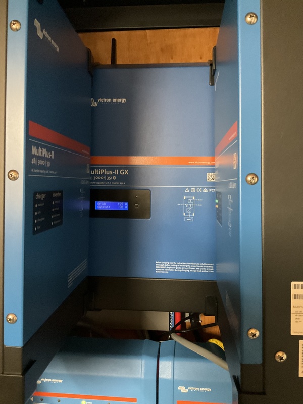

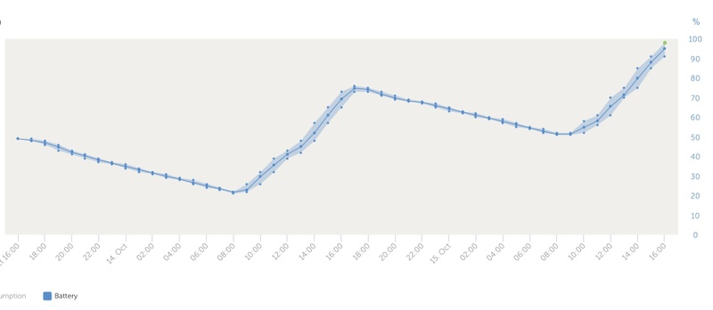

Ik merk dat het (te) lang duurt om met een enkele Multiplus 3000 de accu’s weer op peil te brengen wanneer het, zoals vandaag, wisselend bewolkt is na een paar sombere dagen. De hele zomer tot vorige week had ik iedere dag eind vd ochtend of begin van de middag de Pylontechs al weer gevuld, maar dat lukt niet met dit weertype. Gisteren vroeg in de ochtend was de SoC gedaald tot 21%. Pas nu ben ik weer boven de 95%. Ondanks ruim 10kW PV tussen de buien door schiet het laden niet erg op met 2kW en gaat er veel terug naar het net. Heb vandaag 2 stuks MP 3000’s besteld om 3x zo snel te kunnen laden tussen de buien door.
Afbeeldingslocatie: https://tweakers.net/i/4mwVjo0b1qTIE-xCoz4frG8ZnqY=/800x/filters:strip_icc():strip_exif()/f/image/czE6KoeQHPNJBpiWM2ptJ5lw.jpg?f=fotoalbum_large
En meteen AC bekabeling, DC schakelaars, 3-fase HomeWizard meter en klein materiaal besteld om het komende week in te bouwen.
Ik meen dat Pylontech 37Amp als richtlijn hanteert dus met 4 stuks (2x US3000C en 2x US5000) accu, alle met eigen bekabeling aan de distributors, kan ik met 3x MP 3000 zonder beperking in accu’s of kabels ongeveer 110 Ampere laden. Dat is circa 6kW aan AC.

Je totale PV omvormer capaciteit is meer dan 2.5kw toch?
Geen idee hoe het bij de 3000/48 zit maar de 5000/48 bij mij kan ik ook niet langer dan 2u op 3.5kW laden, op vol vermogen mag je blij zijn met 1 uuur.
MP's worden toch aardig warm en schalen terug in vermogen.
Woonachtig in België | 6200 Wp | eGolf 32kWh

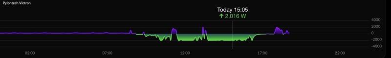

PV is ruim 13kW (AC). De 3000/48 houdt het uren vol op 2kW laden AC (ca. 1750W DC) maar staat dan wel flink te blazen. Ik heb nog niet waargenomen dat de MP terugschaalt in vermogen, maar ook niet echt op gelet.

Je laadcurve is vrij constant, ziet eruit dat je inderdaad gewoon op vol vermogen zit, maar je PV heeft meer vermogen en zoals je al aangeeft gaat er dan inderdaad groot deel het net op.

Inderdaad. Rechte streep ( als het zonnetje schijnt ). Met de korter wordende dagen ook steeds minder tijd om vol te tanken…
Afbeeldingslocatie: https://tweakers.net/i/ng6MAiPoilzXbr6JUEAbVN4Ido4=/800x/filters:strip_icc():strip_exif()/f/image/SJYNbHPViuGOMQcUJ7wJFsWV.jpg?f=fotoalbum_large
Afbeeldingslocatie: https://tweakers.net/i/FhIPVxRT_31ZQYtxGKb9zKpXT3s=/800x/filters:strip_icc():strip_exif()/f/image/Q6YmlcnVQrSZ5JUW4W7PTGqf.jpg?f=fotoalbum_large
Terwijl er meer dan genoeg PV was vandaag:

  • Commander69
Commander69
Horseshoe solar

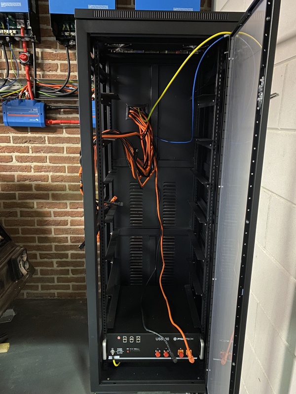

Ja leuk die aanbieding. Ik heb sinds eind september 3 dozen staan. Grrr
Maar ze hangen aan de muur.
De accu is zo goed als klaar
Afbeeldingslocatie: https://tweakers.net/i/9edfrqMLXEq-ofkgFaqT6w-dlmY=/x800/filters:strip_icc():strip_exif()/f/image/hWvTp5p9oDHlgFGGRZ8foBPo.jpg?f=fotoalbum_largeAfbeeldingslocatie: https://tweakers.net/i/B7xLq5bJxZ_DAskbnbRsyj5aTsk=/x800/filters:strip_icc():strip_exif()/f/image/fpJaNwPCSqYHqHom6xhC7T5M.jpg?f=fotoalbum_large
40x380Wp Solaredge SE16K E-ESE-SE-SSE-S-SSW-SW-WSW / 3xVictron MPII 5000 / DIY 16 kWh

Commander69 schreef op maandag 16 oktober 2023 @ 20:54:
Zijn dat 3 MP48/5000? Wat zijn je accuplannen, je gebruikt nog maar 1 van de 4 aansluitingen op je busbar?

  • Commander69
Commander69
Horseshoe solar
HermanGast schreef op maandag 16 oktober 2023 @ 21:20:
Ja 3x de 5000. Als alles goed werkt gaan we verder kijken. Voor nu idd te veel power voor 1 accu. Wellicht pylontech erbij. Het was allemaal veel geklus om alles goed te krijgen.

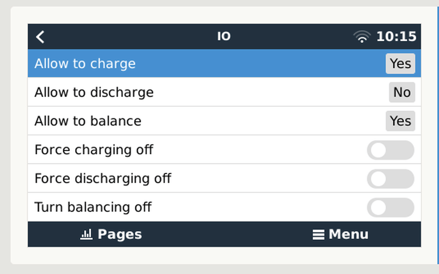

Heb zojuist mijn JK BMS toegevoegd aan de Cerbo maar ik kan de force knoppen niet gebruiken.
Het uitlezen van de parameters gaat wel goed. Heeft iemand een idee? Kan het zijn dat het wachtwoord van de BMS ergens aan toegevoegd moet worden?

Fijn, meer mensen die met 19” kasten in de weer zijn.
Mijn systeem op 3fasen overgezet. Best nog wel een klusje. Gelukkig de extra 2 MP2’s pas deze maand aangeschaft.
Afbeeldingslocatie: https://tweakers.net/i/DpABgSnQIjsKOWVh59OOsQ4Zfbk=/x800/filters:strip_icc():strip_exif()/f/image/B8b3gRC3a12CGciRlG5t1JMF.jpg?f=fotoalbum_large
Ruimte tussen de MP’s lijkt erg klein maar valt best mee. De service-dekseltjes kunnen er nog af zonder probleem.
Afbeeldingslocatie: https://tweakers.net/i/6NNxnIR7LoQDl_qYsWxpgWBddfA=/x800/filters:strip_icc():strip_exif()/f/image/mLGZ2vMhWMc0K3PC3H2Kz1Sa.jpg?f=fotoalbum_large
Er is nog wat ruimte voor 2 stuks extra US5000.
Komende tijd DC bekabeling op maat laten maken voor de DC schakelaars. Die komen aan de rechterkant naast of onder de distributors.
A390GTS EV, PV 14,99kWp, Ekrano, 70kWh Pylontech, 3xVictron MP8000, M5stack, MQTT

Ik ben zeer benieuwd als er op volle belasting geleverd wordt hoe warm het in de kast gaat worden.

Kast heeft geen deur, geen zijwanden, maar een halve achterwand en boven de MP’s zit 10cm open ruimte. Ik denk dat het wel mee zal vallen.

Nickkie55 schreef op donderdag 19 oktober 2023 @ 10:17:
Mijn settings daar zijn ook read-only, geen idee of het uberhaupt 'RW' hoort te zijn...

Van meterkast woning naar de vrijstaande garage in de tuin.
Ac in / ac out 1 / ac out 2 Kabels zijn allemaal +- 32 meter.
Waar halen jullie de dc kabels weg?
Gebruiken jullie ook wel eens alleen zwart 70mm2 voor + en -?
Dan de + voorzien van een rode krimpkous?
Of is er nog iemand die een 5 meter rood en 5 meter zwart over heeft?
5740wp 30gr Noord | 4815wp 35gr Oost | 2140wp 10gr Oost | 4800wp 30gr Zuid | 3645wp 8gr Zuid | 5760wp 35gr West | 1215wp 5gr Zuid | Totaal 28115WP
zonnepaneelxl schreef op zaterdag 21 oktober 2023 @ 20:54:
Vandaag +- 100m ymvk 5x6mm2 er ingemaakt.
accunoord en daar kunnen ze gelijk de kabelschoenen er aan zetten
