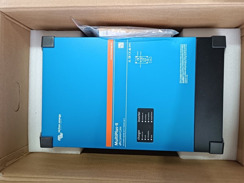

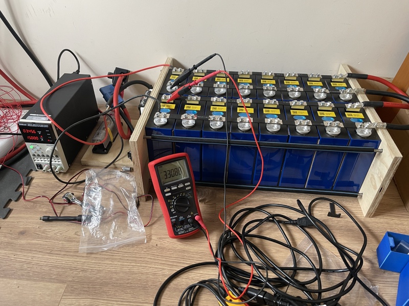

  • saeJ7Oxo
  • Laatst online: 12-09 14:38
Na een paar maanden in productie op de grond tussen twee plankjes met draad eind nu toch netjes in een Ray style kist sinds vandaag. Ik had even een doosje klussen toch wel wat onderschat. Maar ik ben wel blij met het resultaat!
Afbeeldingslocatie: https://tweakers.net/i/2XGpDjjyti8IgVIXeVgFpZF5gM0=/800x/filters:strip_icc():strip_exif()/f/image/4bhvEKGlr8GHnpZYwST2Zjdz.jpg?f=fotoalbum_large
Afbeeldingslocatie: https://tweakers.net/i/BzFiDoqcaB9xkbTVck53LkSIy10=/800x/filters:strip_icc():strip_exif()/f/image/DCBAGxQ56H2lQq3Cf5bb0cmY.jpg?f=fotoalbum_large
Afbeeldingslocatie: https://tweakers.net/i/U-D-M3cUEI50wGxMF_QokMOlaBg=/800x/filters:strip_icc():strip_exif()/f/image/1riqrSRWegBiOikbfCkeTudt.jpg?f=fotoalbum_large

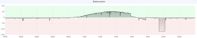

  • Domba
  • Laatst online: 11:06
@MichelV Het is geheel is afhankelijk van hoe je continue de cellen belast, blijf je onder 0,1C dan zal je ze niet op temperatuur houden en heb je de warmte van de omvormer hard nodig op temperatuur te houden.
Mijn L280k cellen in een "Ray build style" behuizing blijven bij 0,2C ca 5 tot 6 graden boven ruimte temperatuur
Voor je gevoel 2,8kW is 0,1CAfbeeldingslocatie: https://tweakers.net/i/fIFnccpnnxW5d_61wECtfArik1A=/800x/filters:strip_exif()/f/image/wDQ7lU14Za4IKfcg8WUKrA8z.png?f=fotoalbum_large
Afbeeldingslocatie: https://tweakers.net/i/2pJoQ6AMPyi7QJPBtlYaVeKnIWA=/800x/filters:strip_exif()/f/image/789WcHz1vFJ6nRyfnD6tekq2.png?f=fotoalbum_large
Deze zijn van 24 september, was een ideale PV dag
Verbruik over deze 24 uur was 17.2kWh, rond 20 u is met 0.4C teruglevering
continue verbruik is 0.02C en van 16-17:30uur de hap eruit is hydrofoor voor automatische tuinbewatering
[ Voor 57% gewijzigd door Domba op 30-09-2023 12:17 ]

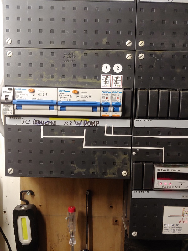

  • dennistd
  • Laatst online: 16-09 11:29
Ik zit te denken over een mogelijke (zelfbouw) thuisbatterij. Nou zou dat op zolder kunnen ('s zomers erg warm) of in de schuur ('s winters erg koud). Wat is in dit geval de minst slechte plaats hiervoor?
Maar is begonnen met het labellen van de onderverdelers (op de foto 3 van de 5).
Zouden jullie voor de deuidelijkheid nog meer labels plakken? Labels PV moeten nog geplakt wordenm die zijn door de upgrade verdwenen.
Zijn er ook specifieke labels voor een thuisbatterij?
Afbeeldingslocatie: https://tweakers.net/i/hOlLxWvOzMftHpDpMm7jpt44cGE=/800x/filters:strip_icc():strip_exif()/f/image/rWVRE9OeFuw6pRl7465xyX1y.jpg?f=fotoalbum_large
[ Voor 23% gewijzigd door John245 op 01-10-2023 18:13 ]

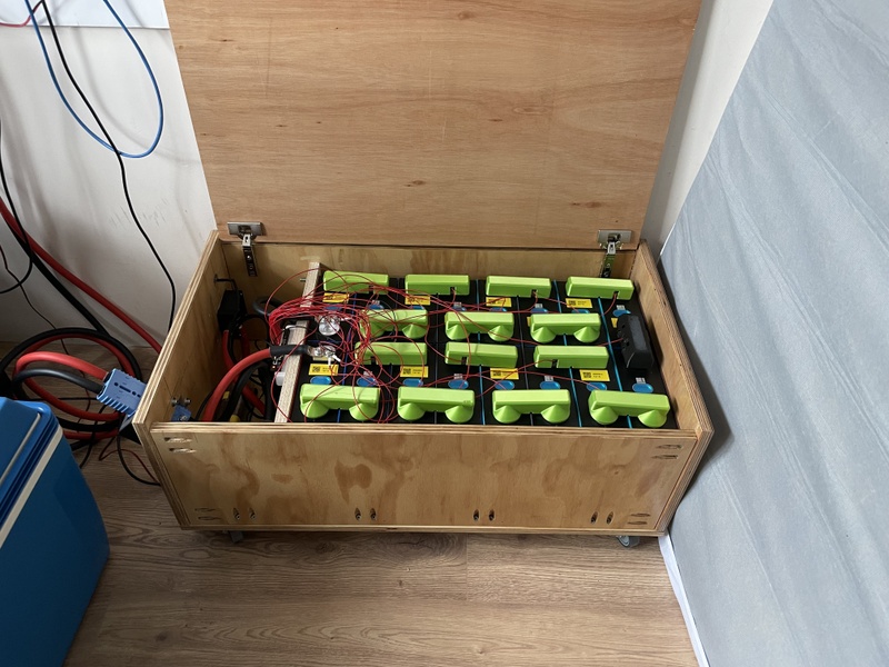

  • HermanGast
  • Registratie: November 2021
  • Laatst online: 25-09 20:49
HermanGast
Exige GT3
Afbeeldingslocatie: https://tweakers.net/i/_J2ztr0ujd1fYKq-UUTwsFyJE5c=/800x/filters:strip_icc():strip_exif()/f/image/hA9CXpe0NsK8mJ6ojD31hnnz.jpg?f=fotoalbum_large
A390GTS EV, PV 14,99kWp, Ekrano, 70kWh Pylontech, 3xVictron MP8000, M5stack, MQTT

  • DJP!
  • Laatst online: 12:26
Kun je die stickers ergens kant en klaar bestellen? PV stickers zijn nog wel te vinden maar die andere drie kan ik niet vinden (of ik zoek verkeerd)
  • Simpel360
  • Registratie: Mei 2022
  • Laatst online: 09:10
John245 schreef op zondag 1 oktober 2023 @ 18:05:

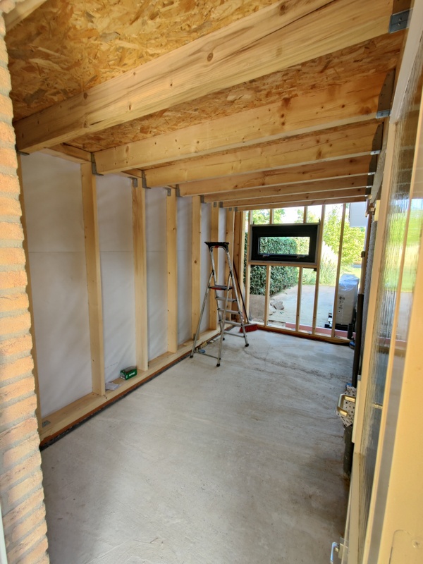

  • GMJansen
  • Laatst online: 24-09 10:36
MichelV schreef op zaterdag 30 september 2023 @ 08:36:
Die kast komt in een enkelsteens onverwarmde ongeïsoleerde vrijstaande schuur waarin de temperatuur dus min of meer de buitentemperatuur volgt.
Nu ben ik van plan om een ComfoFan S woonhuisventilator te gebruiken om de kast te ventileren: onderzijde gefilterde aanzuiging en bovenzijde geforceerde afzuiging. De Eaton kast is een wandkast dus ik maak een frame waar de kast op staat en de aanvoer verzorgd.
Dat geeft mij een aantal opties voor wat betreft temperatuur regeling:
- warm buiten de schuur: ventileren met buitenlucht
- koud buiten de schuur: recirculeren van de kast zelf, of recirculeren binnen de schuur en zo de gedissipeerde warmte hergebruiken
Hoe ik dat ga doen zonder ettelijke mechanische kleppen heb ik nog niet bedacht.
Ik heb ook ruimte in de kast om er 19mm isolatie in te plakken
Wat denken jullie?
Onze installatie en patchkasten trekken veel stof aan.
Advies is om de ventilator(en) dus niet aan de onderzijde te maken, maar bv zijkant onder.
Een Rittal set heeft bv. en filter met goedkoop (eigen) vervangbare filtermatten en de ventilator in de kast gemonteerd, tegen het filter aan zeg maar.
Aan de bovenzijde (wederom zijkant) het uitblaas rooster. Deze zónder ventilator of filter.
Wat je echter vaak ziet is linksonder inblaas en rechtsboven uitblaas opening.
Kies idd voor simpel: geen klepsystemen, maar aanzuig uit de schuur en ev afzuig naar buiten als de schuur in de zomer toch te warm wordt.
Dit door een simpel temperatuur gestuurd relais (zo'n kastje zo groot als een pakje sigaretten met thermostaat knopje erop)
Overigens met lfp cellen hoef je niet bang te zijn dat je huis afbrand bij een calamiteit.
Omdat het spul bij dagelijks laden en ontladen veel warmte produceert, is het energetisch slimmer om die warmte in je huis te gebruiken.
Ik ken je situatie natuurlijk niet, maar een inkoppeling met een wtw zou zo gek nog niet zijn.
Ik denk dat je zelfs een Duco wtw er nog wel uit zal halen en je hebt dan meteen een fijn binnenklimaat...
Heel netjes!
Alleen als electroman snap ik compleet niet hoe t nu zit.
Het is weliswaar een groepenkast, geen industriele kast, maar bekijk eens of je met tape niet een soort flow op de kast kunt maken?
Voor jezelf ook handig.
Ik kon zo snel geen kleiner plaatje vinden, maar zoiets:
https://www.altasjenerator.com.tr/images/image_senkron.jpg
Er werd al door iemand geopperd om de automaten te coderen en het schema erbij te hangen.
Dat scheelt al zeker.
Voor jezelf, je huisgenoten en brandweer is het wel fijn om een duidelijke afschakelvolgorde te hebben.
Ik stel me zo voor door bv. rode stikkers ofzo met UITschakelen, en dan getal 1, 2 en 3 ed. bij de hoofdschakelaar/multiplus in en uit en accu schakelaars te plakken.
GMJansen schreef op dinsdag 3 oktober 2023 @ 21:29:
Heel netjes!
De brandweer begint hier nooit met uitschakelen want dit zijn onderverdelers in de kelder van de garage.
Waarschijnlijk zetten ze de stroom onder de meter er af en dan is het het handigst als ze daar alle 3 de rode schakelaars omzetten. Dan is de woning spanningsloos.
Misschien in de Victron kast nog een extra HS zodat ook dit spanningsloos is als ze alle hoofdschakelaars omzetten. Want een instructie om de SFT440 om te zetten gaat niet werken vrees ik.
Heb schema's dus die kan ik zo toevoegen. De kast heeft zelfs houders om deze schema's in op te bergen.
Bij mij heb ik nog een aantal nummers toegevoegd en dan een lijstje met het korte volgorde van afschakelen van de installatie i.c.m. die nummers. Heb m'n vrouw vervolgens laten kijken of ze het snapt als ze het voor het eerst ziet en dat is gelukt.
  • zonnepaneelxl
  • Registratie: Augustus 2022
  • Laatst online: 23-09 08:39
Eerste spulletjes zijn binnen !!
Dan kan dit mooi opgebouwd worden alvast nu wachten op de rest.
Afbeeldingslocatie: https://tweakers.net/i/lXnRnSPVhgDInJ_QlNSXh_AgpQU=/800x/filters:strip_icc():strip_exif()/f/image/D4YVhdN5Kj2VKXKef5RbzDgw.jpg?f=fotoalbum_large
Afbeeldingslocatie: https://tweakers.net/i/g7MV6FrtjKUdhWsw9ZNXyi_m-Yo=/800x/filters:strip_icc():strip_exif()/f/image/Zp5SPyLKTAAVhxiLcFIBvcG8.jpg?f=fotoalbum_large
5740wp 30gr Noord | 4815wp 35gr Oost | 2140wp 10gr Oost | 4800wp 30gr Zuid | 3645wp 8gr Zuid | 5760wp 35gr West | 1215wp 5gr Zuid | Totaal 28115WP

  • Niek_
  • Laatst online: 25-09 21:03
Polderdijk schreef op vrijdag 29 september 2023 @ 10:12:
Ik doe hem zo:
Zwart plastic
Ring
Moer
Zekering
DC+
Ring
Veerring (of zoals jullie Springring)
Moer
En op de busbar:
Busbar
Zekering
Ring
Veerring
Moer
Je wilt namelijk zo laag mogelijke weerstand en je wilt direct van je DC naar je Zekering en busbar naar zekering, niks er tussen. Zo staat je zekering waterpas en een veerring doe je altijd op je sluitring, dus dit is eigenlijk ook de enigste mogelijkheid om hem aan te sluiten.
Vandaag weer een klein stukje kunnen doen. Meeste DC bekabeling zit op z’n plek.
Voor de volledigheid, het aanhaalmoment van de moer onder de zekering is 10nm. De andere 2 moeren (DC+ en DC-) 14nm.
Morgen komt eindelijk de kast binnen voor de accu’s, eens zien of ik een beetje uitkom met de kabellengte van de standaard Pylontechkabels.
Afbeeldingslocatie: https://tweakers.net/i/-Gxo5TqyF8S7p898F6KtJiZVOX4=/800x/filters:strip_icc():strip_exif()/f/image/EABxkTgmmlQ72DlCp4JKGgsZ.jpg?f=fotoalbum_large
Ik ben geen thuisbatterij-expert, maar ik heb aan mijn groepenkast ook wat lijntjes toegevoegd. Zou dat bij jou toegevoegde waarde hebben?

KabouterSuper schreef op maandag 9 oktober 2023 @ 19:33:
Ik denk zelf meer aan een label dat alle rode schakelaars om moeten. En ook het toevoegen van een blokschema.
Nee dat lijkt mij geen toegevoegde waarde. Vooral omdat die zowel bij de PV als Inductie en Wpomp staat. Deze genereren geen stroom.
Ik zou het zoals @John245 zegt die kleur aangeven op de schakelaar. En als jou groepen allemaal dezelfde kleur hebben dan kan je die (bij jou geel) gebruiken maar die moet dan wel precies om de groep staan. Bij elektramat kan je hem dacht ik printen of een kaart maken.
De lijnen geven bij mij aan welke groepen door welke kwhmeter gaan. Wpomp en inductie gaan door de ene, pv's door de andere. Dat is nu mooi zichtbaar.
Willempie27 schreef op maandag 9 oktober 2023 @ 21:20:
Ik zou het zoals @John245 zegt die kleur aangeven op de schakelaar. En als jouw groepen allemaal dezelfde kleur hebben dan kan je die (bij jou geel) gebruiken maar die moet dan wel precies om de groep staan. Bij elektramat kan je hem dacht ik printen of een kaart maken.
Ik ben behoorlijk kleurenblind en kleuren vallen mij niet echt op (behalve bij het stoplicht). Ik zie nu eigenlijk voor het eerst dat er een gele lijn staat....nooit opgevallen. Misschien maar goed dat ik geen electricien ben geworden.

  • Nickkie55
  • Laatst online: 25-09 21:56
Afbeeldingslocatie: https://tweakers.net/i/SG46Wwi_afbc0hdhHarHgQImo94=/x800/filters:strip_icc():strip_exif()/f/image/WnRuyapCWyggADm4JKItipGn.jpg?f=fotoalbum_large
Afbeeldingslocatie: https://tweakers.net/i/jtegVrSSjz7zUS9ak92g1dHONXo=/x800/filters:strip_icc():strip_exif()/f/image/DlRd2EM3726X8fUTDWCMF1Qm.jpg?f=fotoalbum_large
Afbeeldingslocatie: https://tweakers.net/i/hRLFU9s1SSt-j93NcBXJNLhAcJw=/800x/filters:strip_icc():strip_exif()/f/image/1ShghkYJ9NAYEbII9d8JAiRs.jpg?f=fotoalbum_large
Het begin is hier eindelijk gemaakt. De twijfel of ik het accupakket in de schuur (+30mtr) of in het huis wou neerzetten is komen te vervallen. Uiteindelijk maar gekozen voor een aanbouw/technische ruimte.
Verwachting is om binnen 2 weken in de lucht te zijn.
18.090 Wp | 60Heatpipes | Auer Edel eau 270ltr | Panasonic J 9kW | Mitsubishi HI 5kW | 3 x Fujitsu General 2,5kW
