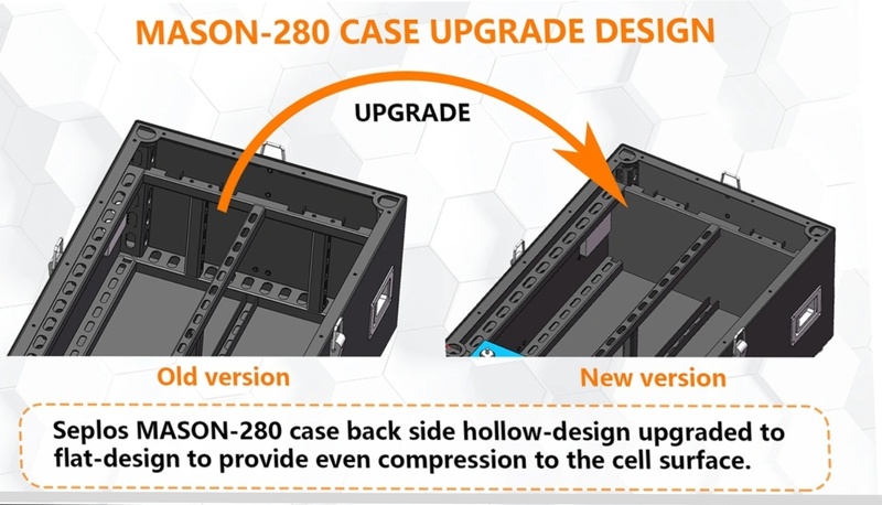

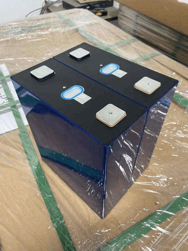

Zijn er hier mensen die interesse hebben in een group buy?
Ga namelijk zelf cellen importen met diy batterij Behuizingen
Reden hiervoor is dat de cell prijzen aardig aan het zakken zijn en transport goed te doen is.
Ik heb een keuze gemaakt voor een seplos 280ah behuizing v3.
Eventueel met een active cell balancer op de bms.
Andere optie zou zijn een apexium diy kit ( dit betreft ook een seplos maar dan eigen brand)
Cellen lifepo4 zouden in mijn ogen REPT 280ah grade A worden.
Alle werkelijke waarde is boven de 290ah.
Zellf ben ik 96 cellen nodig en 6 diy kits.
Mochten er mensen belang bij hebben kunnen we prijzen worden gedeeld.
Op dit moment doet 1 cell +- 80usd
Diy kit +-450usd
Dit alles zonder transport.
Transport zou naar ons kunnen en vanuit hier verder gedistribueerd kunnen worden redelijk centraal in Nederland
UPDATE!!!
Seplos Brochue op aanvraag via PM
Seplos DIY kit 280AH Exclusief cellen
Versie 3.0
BMS 3.0 + Active balance 2A Board
Victron Canbus
510 USD
Verzendkosten DDP (Alle belastingen zijn dan betaald) 150 USD per DIY KIT
2 meter aansluitkabels 1xpositief + 1x Negatief 50mm² (Batterijpack-Omvormer) 60 USD
30cm Aansluitkabels 1x positief + 1x negatief 50mm² (Batterijpack-Batterijpack) 45USD
Karretje waar de Batterijpacks op gestapeld kunnen worden 120 USD
Eventueel zijn ook de Seplos 2.0 DIY kits aan te schaffen met het oude type BMS +-60USD Minder
Cellen
HiTHIUM 10.000 Cycle cellen 280AH (Alle testrapporten die ik gezien heb ruim boven de 290AH)
Interne weerstand lager dan 0.2MOhm
71 USD per cel vanaf 100 stuks
Verzendkosten 100 cellen DDP Shipping 1260USD (50-70 dagen)
Tevens Is er Victron te bestellen via de Kanalen voor zeer gunstige prijzen inclusief de actie 2+1
Voor interesse doe even een bericht
