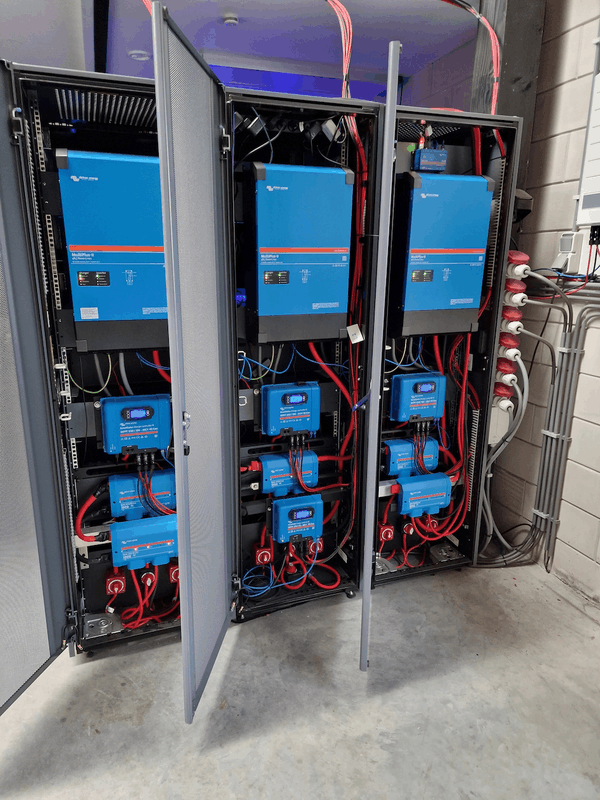

Niek_ schreef op vrijdag 15 september 2023 @ 22:04:
Super gaaf dat je alle vorderingen zo deelt. Komend weekeinde mag ik ook eindelijk starten met bouwen. Jouw posts hebben me al een paar aandachtspunten laten zien, dank!
Ik zal ook van elke stap/fase de foto’s publiceren en nodig iedereen van harte uit om zijn/haar bemerkingen te delen.
Eerstvolgende stap wordt de AC kabel, die conform de huidige berekening 16mm2 moet zijn (meterkast naar ondeverdeelkast in de schuur waar alles staat is 25 meter). Komend weekeinde touwtje spannen om te zien of de bedachte route kan, wat het aantal merrie is en dan bestellen maar.
Ter info:
3x25A netaansluiting
17kW PV omvormer
Mooi systeem. Ben benieuwd naar jou foto's.
16 mm2 ga je niet vrolijk van worden. Hier een 25 mm2 aarddraad gelegd werd ik ook niet vrolijk van.
Als je dingen heb die bij mijj beter kunnen hoor ik het graag.
Hier is het Victron deel nu klaar. Nu langzaam de onderverdelers aanpassen en uiteindelijk de hoofdverdeler.
Hier hadden we de kabels al in het voorjaar gelegd.
Afbeeldingslocatie: https://tweakers.net/i/x9Lf8BGZpWWM7jGuBp_PpkV4ZyU=/x800/filters:strip_icc():strip_exif()/f/image/8Ec0tMBPnDwmlo70LCjhc5Ld.jpg?f=fotoalbum_large
Afbeeldingslocatie: https://tweakers.net/i/GYtRS1NSWID61dURsrDhrpNIR2Q=/x800/filters:strip_icc():strip_exif()/f/image/9521AFzM4IEFAcaXuKOWnV4z.jpg?f=fotoalbum_large

  • Niek_
  • Laatst online: 08:13
Loop een beetje te klieren qua DC ontwerp en kabellengtes. Heb 3x Multiplus-II 48/8000 die ik op de Lynx Distributor wil aansluiten met daar tussendoor de accu’s. Conform Ultimate Wiring Guide moet DC vanaf de Multiplussen allemaal even lang zijn. Als ik die met de voorgeschreven 10cm tussenruimte naast elkaar ophamg dan zitten de 3 DC uitgangen op zo’n 40cm tussenruimte. De Lynx Distributor is 28cm breed en daar heb ik er ook 3 van. Mogelijke oplossingen die ik zie (maar dit moet vast vaker voorkomen, dus zal de meest logische optie vergeten denk ik):
1) Lynx Distributors niet direct aan elkaar vastmaken maar los plaatsen en met DC kabel met elkaar verbinden waardoor ze recht onder de Multiplussen kunnen. Extra gedoe met extra DC-kabels.
2) Oplossing zoals @John245 die vrij lange DC kabels gebruikt en ze in een lus neerlegt.
3)?
Idealiter alles zo kort mogelijk, en dit moet toch vaker gedaan worden. Iemand tips?
  • V_ger
  • Laatst online: 16-10 16:20
Niek_ schreef op dinsdag 19 september 2023 @ 07:24:
3)?
Hier (even) lang en lus.
Voor de MP is precies even lang minder belangrijk. Voor de batterijen dan weer wel.
3)?
Nadeel optie 1 is dat het wel hele stevige kabels worden tussen de Distributors. En als je geen overlengte heb en het aantal batterijen wil uitbreiden en dus een extra Distributor nodig heb kun je die nette verdeling (tussendoor de batterijen) niet aanhouden.
Nadeel optie 2 is inderdaad dat je de overlengte moet wegwerken. Maar in een bedradingskoker is dat goed te doen. Kan gewoon mijn deksels eraf halen zonder dat er een kabel uit komt.
  • RikHa
  • Registratie: September 2022
  • Laatst online: 16-10 14:45
@Niek_ Ik zou me er niet te druk om maken. Dat je dezelfde kabellengte moet hebben is veel belangrijker als de Multi's parallel staan omdat het dan belangrijk is dat ze beiden hetzelfde leveren. Bij een 3 fase systeem is dat niet (zo erg) aan de orde. Een beetje ongelijkheid wordt dan immers niet door een andere Multi opgevangen. Bij de batterijen (die dus wel parallel staan) is dat wel van belang zoals @V_ger al opmerkte.

RikHa schreef op dinsdag 19 september 2023 @ 11:16:
In de Wiring Unlimited Guide van Victron wordt in H4.9 aangegeven dat DC-kabels tussen multiplus en bushbar gelijk moeten zijn bij een 3-fase system om te voorkomen dat het systeem in overload gaat. Ik begrijp wel wat je zegt (denk ik) dat dit niet uitmaakt indien je deze grenzen niet zal bereiken. Dan moet ik eerst duidelijk zien te krijgen wanneer overload bereikt wordt en wat de grenzen dan zijn. Mocht ik van het voorschrift afwijken dan wil ik dit wel bewust en berekend doen.
[ Voor 14% gewijzigd door Niek_ op 19-09-2023 14:11 ]
  • Niek_
John245 schreef op dinsdag 19 september 2023 @ 07:44:
Dikke kabel heb je gelijk in, maar die is redelijk makkelijk te plaatsen aangezien het toch recht toe recht aan is. Voor wat de batterijen, als ik uitbreidt dan is het met nog een set van 8 stuks. Dan heb ik er 16 in totaal en die kan ik wel in setjes van 2 met de bushbar verbinden waardoor ik geen extra kabels hoef toe te voegen, dus dat zou qua nette verdeling wel goed moeten gaan.
  • V_ger
Niek_ schreef op dinsdag 19 september 2023 @ 14:08:
In tegenstelling tot een batterij, is een MP een actief systeem. De MP bepaalt zelf hoeveel vermogen ie levert of afneemt op welke fase. De fasebelasting en het AC voltage per fase zal immers ook (nooit precies) gelijk zijn. Dus een beetje weerstandsverschil in de DC kabel zal niet zo'n punt zijn. Een kabel van 50cm en 1 van 10m is misschien niet het beste idee, maar precies gelijk...mwah.
Batterijen regelen niets en daar zal de stroom de weg van de minste weerstand nemen, dus daar is het wel relevant.
Edit: Bij hele korte kabels kan het relatieve verschil in weerstand natuurlijk wel een ding zijn. Als je alles symmetrisch hangt, zijn de buitenste kabels sowieso even lang. Dan hoeft alleen de middelste wat langer te zijn.
[ Voor 8% gewijzigd door V_ger op 19-09-2023 14:20 ]

Niek_ schreef op dinsdag 19 september 2023 @ 14:10:
Kabel toevoegen is inderdaag niet nodig maar 8 batterijen is 2 distributors erbij. Dan moet je wel overlengte in je kabels hebben om de kabels van de multiplussen te verschuiven.
  • Niek_
John245 schreef op dinsdag 19 september 2023 @ 14:43:
Ik dacht eerder aan het volgende, nu heb ik 8 batterijen elk met een eigen kabel (dus 8 kabels totaal) verbonden met de Distributor. Als ik dan met 8 ga uitbreiden verbind ik ze per 2 onderling dus heb ik nog steeds 8 kabels richting de Distributor.
Niek_ schreef op dinsdag 19 september 2023 @ 15:04:
Indien je de Pylontech US5000 heb hou dan rekening met https://community.victron...h-battery-cable-spec.html
  • Niek_
Dat moet goedkomen.
Als ik het goed uitreken kom ik op de volgende waardes.
3 x Multiplus-II 48/8000/110-100 leveren maximaal 330A totaal.
Met 8 x Pylontech US5000 (maximaal 100A, aanbevolen 80A) kom ik dan op 330A/8=41,25A per accu/per kabel. Ruim binnen de 150A die de kabels bij benadering zouden moeten kunnen hebben.
Stel dat ik dan de uitbreiding doe van 8 naar 16 accu's en dus per 2 stuks doorlus dan blijft er over de kabels 41,25A lopen maar dan zelfs over 2 accu's heen.
Net ook nog een mooie trouwens, deed de aanname dat alle verbindingen M8 waren nadat ik de spes van de Multiplus en Distributor had gecheckt. Toch nog maar even de DC-schakelaar bekeken, blijkt die M10 te zijn |:( Mooi dat ik de kabels nog niet besteld had.
[ Voor 14% gewijzigd door Niek_ op 19-09-2023 15:20 ]
Niek_ schreef op dinsdag 19 september 2023 @ 15:16:
Dat moet goedkomen.
De kabel misschien wel 150A maar de plug maar 120 A.
  • V_ger
Dat moet goedkomen.
Die 110 is alleen bij laden. Bij ontladen kan ie nog een pak meer. 8000VA/50V is circa 160A. Mocht je gebruik gaan maken van het piekvermogen van 15kW, dan nog een stuk meer.
Tenzij je de boel limiteert in de configuratie natuurlijk.
ZP, Gasloos sinds 2017, Nibe F1155, 12.4kWp 30° O/W + 4.4kWp 0°, 3x Victron MP2-5000 + 60 kWh
  • Niek_
John245 schreef op dinsdag 19 september 2023 @ 15:28:
Maar daar blijven we dan ruim onder met 41,25A.
V_ger schreef op dinsdag 19 september 2023 @ 15:48:
Piekvermogen zal niet gebruikt worden (en moet ik dus limiteren). De 8000 versie gekozen omdat ik een 17kW omvormer aan de out-zijde wil kunnen hangen en dat ging met de 5000 versie niet. Denk zelf dat ik ga limiteren op maximaal 80A per accu. Dus dat zou 8x80A=640A zijn. 640A/3 multiplussen=213A per multiplus. Dat is 10.666,66W en ga ik never nooit halen.
Maar in theorie, als ik omgekeerd reken met de laagste waarde (de plug van 120A), dan heb ik 8 connecties die elk 120A maximaal mogen hebben, dus dan zit ik bijna boven de capaciteit van de Distributor die 1000A mag hebben (8x120A=960A). Maar goed, dan zit ik alweer boven de 100A max van de accu's.
  • Domba
  • Laatst online: 01:56
Niek_ schreef op dinsdag 19 september 2023 @ 16:13:
De afmetingen van de busbar die Vitron gebruikt is 8x30mm vertind koper, dat is voor 280A nominaal.
Als je die gebruikt met 640A voor iets langere tijd wordt die 90-110 graden, ver boven de werktemperatuur van de distributor van 60 graden max.
  • Niek_
Toch blijft dit ook door m'n hoofd gaan, dan kan ik vanuit de multiplus rechtdoor naar beneden naar de DC schakelaar en wederom rechtdoor naar beneden naar de Distributor. Moet ik enkel zorgen voor kabels tussen de Distributors. Eigenlijk net zoals onderstaande:
Afbeeldingslocatie: https://tweakers.net/i/ThXBlycx6aGBv6cSh5mioryoQZY=/x800/filters:strip_exif()/f/image/86buuAomH0y3Mj1PLGTQtMvi.png?f=fotoalbum_large

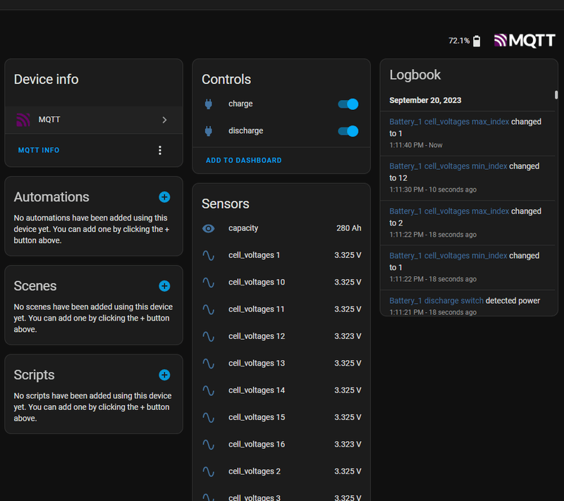

Ik heb nu ook mijn 2x Daly en 1x JK BMS in Home Assistant zitten. Monitoring via Bluetooth via een docker. Alleen de JK heeft nog wat werk nodig, daar komen nog niet alle waardes van door. Ik gebruik een BMV van Victron dus deze info daar stuur ik niet mee, maar kan wel alerts laten doorkomen.
Via USB heb ik het nooit stabiel gekregen. Ik heb wel een stuk of 5 verschillende chipset USB hubs geprobeerd zonder success. Het draaide altijd maar even en dan viel heel de bus om.
Afbeeldingslocatie: https://tweakers.net/i/YaUjBXFDPYZJmYXRIZ2p6QFI1Bk=/800x/filters:strip_exif()/f/image/S5USm1FwmTfeHn5mHBOpZwGp.png?f=fotoalbum_large
Afbeeldingslocatie: https://tweakers.net/i/cKaaXPG3TRZZKQFgy40tZO7pY3I=/x800/filters:strip_exif()/f/image/W1Rat5zXvwXraqy8rVf1k97M.png?f=fotoalbum_large

Ik zou denken, als het vermogen niet weggezet kan worden zal de omvormer in AC spanning stijgen tot 253V, daarna afschakelen. Mogelijk is dit te laat? Of gaat ie 'klapperen'?
  • Magnat
  • Laatst online: 12-10 13:14
grotegok schreef op woensdag 20 september 2023 @ 13:39:
Testen moet je het zeker weten. Als je een keer niet thuis bent en de zon staat maximaal te schijnen en het grid valt weg dan kan het best problemen op gaan leveren. De standaard settings van een SolarEdge houding hier geen rekening mee. Deze moeten dus matchen met je battery inverters en PV inverters.

Netjes, ik gebruik 1x JK BMS via USB en is juist enorm stabiel bij mij. Ik draai wel VenusOS op een Rpi4, dus los van de Multiplus interne hub.
