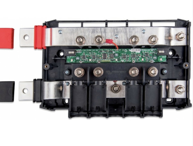

Is er ergens een technische onderbouwing voor die lynx bij Victron te vinden, dat 240mm2 rails geschikt zijn voor continue 1000A, piek geloof ik direct.
Ik heb voor mijn systeem al op 10x400 koper voor 480A als minium berekend een tijd terug,
Naar uitgangspunt ik heb gebruikt kom ik op ~300A continue, maar ik kom met geen mogelijkheid in de buurt van 1000A (is dat PR en de piekwaarde?) en onder bedrijfstemperatuur van 60 graden te blijven, met die kap er over denk ik dat je dat als stilstaande lucht omgeving moet zien, niet dat 10% veel uit maakt.
Ook geen tabelen/calculators gevonden bij fabrikanten, (30x8 temp stijgiging 50 graden 680A max continue),
Ik beschouw 1-3 uur als continue
Ben benieuw of ik een fout heb gemaakt.

Domba schreef op maandag 4 september 2023 @ 13:41:
Kabelberekening voor busbar is "Iccc = 1,2 * busbar width * busbar thickness". Dus als je 10x400 pakt ben je klaar voor 4800A, dus ik gok dat je een busbar 10x40 heb gepakt? ;)

Asclepius8 schreef op maandag 4 september 2023 @ 17:11:
Yup,, dat is ook steeds waarop ik uitkom, maar de Victron Lynx is slechts 30x8mm vertind koper volgens datasheet en was benieuwd naar via welke rekenmethode Victron aan die 1000A komt en welke condities dat wel niet zijn om van 288A, 1000A te maken.
Via die benadering (meest gebruikelijke)
koper =1,2
Zilerstaal 1.6
Aluminium = 0,8

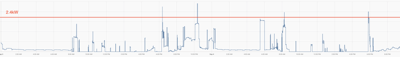

Judge Ming schreef op maandag 4 september 2023 @ 19:02:
Computerapparatuur (servers etc.) houden niet van dit soort gedrag. Daarvoor zijn UPS'n in de markt die er voor zorgen dat die apparatuur altijd van stroom voorzien blijft.Afhankelijk van de omvang de UPS een paar minuten tot enkele uren.
Een ESS is geen UPS. Voor computers een UPS er tussen zetten. Het voordeel is wel dat bij vervanging van de UPS'en ik voor een model met minder capaciteit kan gaan.
MJ de Bruijn schreef op maandag 4 september 2023 @ 19:52:
Mijn computer(s), mijn NAS, satellietontvanger enz. draaien probleemloos door bij uitschakelen of inschakelen van de netstroom. Hun netvoeding vangt de rimpel moeiteloos op.
Voor de SolarEdge (= zonnepanelen) is dit anders. Die moet synchroniseren met de nieuwe sinus die de victrons aanbieden. Voor de veiligheid duurt dat even.
Mijn Victrons met drie batterijen zijn zo een hele grote UPS voor meerdere maanden. oOo
Dat zou fijn zijn. Met een andere ESS leverancier een hele discussie over gehad. Volgens hun is een ESS geen UPS en moet er nog steeds een UPS ingezet worden.
  • MJ de Bruijn
  • Registratie: November 2016
  • Laatst online: 17-10 13:15
jadjong schreef op maandag 4 september 2023 @ 21:00:
Kan je ergens de netfrequentie loggen is de SE? Ben benieuwd hoe ver die op loopt als bij jou de stroom uit valt en Victron het over neemt.
Ik stuur mijn gegevens naar Domoticz, ook de frequenties.
Bij Off-Grid en volle Batterij-opslag liep de frequentie op tot 50,7 Hz. Toen schakelde de SolarEdge uit.
Ik heb geen verdere proeven gedaan.
Een mens leert van zijn fouten. Ik heb in mijn leven heel veel geleerd.

John245 schreef op maandag 4 september 2023 @ 21:08:
Het zal wel. Als ik de hoofdschakelaar uit zet draait 'het huis' inclusief computers enz. gewoon door. Geef het een naam, UPS of anders, het is wat ik wil. Pas als het gaat sneeuwen leveren de zonnepanelen niet meer voldoende op voor alles. Dan moet ik op de dynamo-fiets.
MJ de Bruijn schreef op maandag 4 september 2023 @ 21:24:
Dan heb je een energiezuinige woning. Hier minimaal dagverbruik 27 kWh.
  • Judge Ming
  • Laatst online: 17-10 18:02
Judge Ming
Full electric per 8/2024
Ik doe nu ook niets (meer, had ik wel) extra's in de vorm van een UPS omdat mijn Tesla setup snel genoeg reageert. Maar vanuit de computerkant bekeken is het niet zo zeer de elektronica maar het zijn de met name de old skool (pre SSD) schijven die stroom uit/aan niet leuk vinden. Potentieel gaan daardoor de koppen te snel in/uit en dan kunnen ze de schrijfoppervlakte raken met als gevolg minstens een onbeschrijfbaar gedeelte van de HDD, mogelijk data verlies en een defecte schijf (kop kapot). In mijn server zitten in elk geval nog gewone HDD's maar met mijn thuisnetwerkje staan die toch het grootste deel van de tijd stil. En anders is er nog zoiets als RAID.
Maar we dwalen af ... :P
75kWh Tesla Powerwall, 5.5kWp Solar met Enphase IQ7A, Daikin WP EHBH08EFW+ERGA06EAV3H, Daikin Airco 2MXM40N2V1B9+CTXM15R2V1B+FDXM25F3V1B, Ariston Nuos Evo WPB, Tesla M3P, Zappi 2.1, Woning 1932 A++

Voor wie de MCB op DIN-rail discussie boeit:
Een 48-Volt DIN-based oplossing kan mogelijk een alternatief bieden voor de Lynx busbar, wat handig kan zijn als je weinig ruimte hebt.
Disclaimer, ik ben een leek die veel tijd heeft besteed om dingen uit te zoeken met behulp ook van tips van anderen, maar heb geen relevante opleiding.
Wat ik tot nu toe heb begrepen:
Heel veel AC-rated MCBs hebben ook een DC-rating. Vaak is de DC-rating voor lagere voltages, maar voor 48-volt toepassingen is dat prima. Omdat LFPO4 batterijen vaak tussen de 46-58 volt zitten, zou ik altijd voor minimaal 60V of 72V DC rated MCBs gaan.
Het is vaak lastig zoeken naar de juiste MCBs, ook omdat veel shops op AC zijn gericht en de DC specs niet eens noemen. De beste manier om het juiste product te vinden is om gerenommeerde fabrikanten te zoeken en daar hun brochures te vinden. Zoals die van SE: brochure DC.
Ik kijk dan naar de volgende informatie:
- Max DC voltage rating
- Max current rating
- Max surge rating in KA
- Als een MCB polarized is dan staat het er meestal expliciet bij maar dat kan wel schelen per fabrikant
Alle DC MCBs tot 63A zijn makkelijk te vinden en te verkrijgen. Maar MCBs boven de 63A zijn vaak lastiger te vinden en hebben flinke levertijden van 4+ weken. Daarom zijn de ABB MCBs niet meer in het vizier, alhoewel dat prima producten lijken.
Een voorbeeld voor een 100A MCB is de A9N18447 van SE.
Deze productlijn gaat tot 125A. Als je naar de prijzen van SE kijkt dan betaal je ergens rond de 100 euro per MCB.
Afbeeldingslocatie: https://tweakers.net/i/G9JmkfwxkG5XGRzqmYVwfjmKfu4=/full-fit-in/4000x4000/filters:no_upscale():fill(white):strip_exif()/f/image/LhHbyKFFGVCYx20AezfSX7wl.png?f=user_large
Qua prijs dan dat aardig oplopen, met een 1-fase instalatie heb je er al twee nodig, 1x voor de Omvormer en 1x voor de batterij (nog los van de T-fuse). Maar met 3-fase zit je dan - als ik het goed begrijp op 5 stuks totaal.
Maar het is uiteindelijk een afweging.
Wil je voorbij de 125A, dan zit je in voor mij onbekend terrein. Een snelle google laat prijzen zien voor SE producten je prijzen moet neertellen die een DIN-based oplossing onrealistisch zal maken.
Mocht iemand hier nog iets van vinden allemaal, dan sta ik open voor feedback.
Ik vraag me zelf - nogmaals als leek - wel af of die Mega fuses die ik mensen hier zie gebruiken ook de short-circuit current in kilo-ampere aan kunnen van de builds. Maar misschien wordt in het scenario waarbij er 10KA+ aan kortsluiting optreed primair vertrouwd op de T-Fuse bij een batterij?
Ik ben benieuwd of er op dat vlak een bepaalde afweging of consensus is.

Het hoeft volgens mij voor 90% ook niet zo complex te zijn - en dan kan het ook een stuk goedkoper. Ik heb het zelf maar eens uitgezocht. Verbruik hier redelijk standaard tot aan de hoge kant, 400 kWh verbruik per maand 10-15 kWh per dag. Ondanks een 3-fase aansluiting en 3-fase PV-omvormer kan dit ook met een kleine 1-fase batterijomvormer, bijvoorbeeld Victron Multiplus II 3000 (hier gevonden voor 900 euro) met 2x Pylontech US5000. Dan heb je 2400W vermogen en 9,6 kWh batterijcapaciteit.
Als ik dan kijk naar het benodigde vermogen voor 99% van het verbruik, dan is 2400W voldoende:
Afbeeldingslocatie: https://tweakers.net/i/5c98kRKkE3S8fa_NmTiMucv4UeQ=/800x/filters:strip_exif()/f/image/kJJkr6NW5s3zNV3wr8zkX5KV.png?f=fotoalbum_large
En ingezoomd:
Afbeeldingslocatie: https://tweakers.net/i/nY1JPPDmZqHpgm2iqhxJ0scO0Ls=/800x/filters:strip_exif()/f/image/ld5fws4T7dLWwouqQZxZiGKL.png?f=fotoalbum_large
En qua capaciteit hoef je volgens mij in eerste instantie alleen te kijken naar hoeveel stroom je zonder batterij nog afneemt per dag, 9.6kWh is hier ruim:
Afbeeldingslocatie: https://tweakers.net/i/ipOEhlssma35CLbqINunLGnyYDk=/800x/filters:strip_exif()/f/image/vukKXesG03xS3tfIxRIg70yT.png?f=fotoalbum_large.
Deze setup is voldoende om 8 maanden per jaar vrijwel zonder netto stroomverbruik door te komen (wel bruto op de 2 fasen waarop de batterij-omvormer niet is aangesloten), en betekent ca. 2000 kWh stroom van het dak die extra zelf wordt gebruikt, in de winter kan de batterij geladen worden op de momenten dat het waait en ook weer een groot gedeelte van het verbruik verschuiven (ik heb wel een warmtepomp, dan wordt het in de winter wat dat betreft wat lastiger om 95% PV/Windenergie te gebruiken.
Het wordt pas complex en prijzig als je het hele systeem ook zonder grid wil laten werken, of op alle momenten alle opgewekte PV stroom wilt kunnen opslaan.

Het hoeft volgens mij voor 90% ook niet zo complex te zijn - en dan kan het ook een stuk goedkoper. Ik heb het zelf maar eens uitgezocht. Verbruik hier redelijk standaard tot aan de hoge kant, 400 kWh verbruik per maand 10-15 kWh per dag. Ondanks een 3-fase aansluiting kan dit ook met een kleine 1-fase omvormer, bijvoorbeeld Victron Multiplus II 3000 (hier gevonden voor 900 euro) met 2x Pylontech US5000. Dan heb je 2400W vermogen en 9,6 kWh batterijcapaciteit.
En ingezoomd:
[Afbeelding].
Het wordt pas complex en prijzig als je het hele systeem ook zonder grid wil laten aansluiten, of op alle momenten alle opgewekte PV stroom wilt kunnen opslaan.
Iedere situatie is ook anders. Hier een basisverbruik van 1100W. En we willen graag noodstroom. Met power assistant hoeven we er niet meer op te letten wat we tegelijk aan zetten. En uiteindelijk is het niet meer noodzakelijk om 2 UPS'en te vervangen. Dus een hele andere business case.

Hmz, ik heb een dingetje over het hoofd gezien bij de overstap van de Victron Multiplus-II 48/5000 naar 8000. De 5000 kon met 1 kabel van 70mm2 op de Lynx Distributor aangesloten worden. Bij de 8000 staat in de handleiding dat dit met 2 kabels van 50mm2 moet gebeuren. Hierdoor zou ik dan een extra distributor moeten kopen om de 3 extra kabels kwijt te raken.
Iemand een idee of ik dit zou kunnen vervangen voor 1 kabel van 100m2? de 8000 heeft 2 aansluitingen voor DC+ en 2 voor DC-, dus mogelijk dat het daar al qua vermogens op vast loopt.
Of bestaan er accukabels met aan de ene zijde 2x 50mm2 met ogen die aan de andere zijde samenkomen in 1 oog (Y-kabel)?
Vraag me nog iets af nu ik dit tik: ik moet dan waarschijnlijk ook elke DC+ kabel van een DC-schakelaar voorzien. Tenzij ik de 2 uitgangen vanaf de Multiplus op 1 ingang van de DC-schakelaar kan aansluiten met een Y-kabel natuurlijk. Of...ik moet beide 50mm2 kabels op dezelfde bout/moer van de DC-schakelaar plaatsen, moet echt even gaan uitzoeken wat kan/mag.
[ Voor 24% gewijzigd door Niek_ op 07-09-2023 18:30 ]

Een kabel van 100m2 maarliefst? Dat is wel fors ;)
90mm2 is volgens mij wel een maat. Met dit soort afmetingen wordt het routen wel steeds lastiger. 70 is al best fors.
Je kan ze aan de lynx kant op 1 positie doen. Anders zou je ook 2 zekeringen parallel hebben, dat lijkt me niet de bedoeling? Je kan 2 schoenen op 1 plek doen. Soms beetje verdraaid, soms 1 ondersteboven. Even kijken hoe het uitkomt.
Ik weet overigens niet of je je kabels je lynx uit krijgt.
Er zijn mensen die 2 kabels in 1 oog doen. Moet je kabelkrimper wel een forse diameter aan kunnen. Het is volgens mij echter niet helemaal de bedoeling om dat zo te doen.
Maar hoeveel. (V)A ga je trekken? Wat kan je batterij leveren en is je BMS eventueel begrenst?
En hoe lang is de kabel?
Victron aanbeveling is op basis van het piekvermogen van de MP, niet op basis van continue. Dus als je het regeltechnisch begrenst...

Niek_ schreef op donderdag 7 september 2023 @ 18:26:
Heb je de Multiplus al? Zou ff meten of een 100mm2 kabel door de opening kan. Ik de 5000 versie en 70mm2 kabelchoen was met moeite p de Multiplus aan te sluiten. En ik zag hier iemand die had DIN kabelschoenen en dat paste niet
2x 50mm2 is gewoon omdat het makkelijker aanleggen is. Een 100mm2 kabel is heel stug en heeft ook een flinke kabelschoen nodig die nergens in past waarschijnlijk. Over het algemeen kan je 2 kabelschoenen best op 1 aansluitpunt, bijv van een schakelaar, aansluiten, vaak genoeg gezien op filmpjes.
gewoon voor 2 x50mm2 op 1 aansluitpunt gaan op de lynx. Zorg voor een beetje platte kabelschoen en doe er 1 ondersteboven op. Is veel makkelijker werken. Kan op de werkschakelaar ook gewoon en dan op de multiplus wel gewoon op de 2 DC punten aansluiten. Die zijn in de praktijk overigens niet echt appart. Is gewoon 1 plaat met 2 aansluitpunten erop in de multiplus. 100mm2 is echt geen werken naar mijn idee.
Heb zelf een 24/5000 draaien en die vraag hetzelfde. Ook met 2x 50mm aangesloten.

V_ger schreef op donderdag 7 september 2023 @ 21:29:
Hij heeft nog niet door dat een kabel van 100m2 niet gaat passen. Sommigen mensen wonen ruim kleiner dan dat.
En die DIN kabelschoenen dat was ik. Die zijn langer (3x krimpen ipv 2x) en daardoor haal je de bocht niet om de schoen over de terminal te schuiven. Dan zit de staart van de schoen nog te dicht bij de doorvoeropening.
Denk ook aan de buigstraal van de kabel. De wordt ook fors meer bij dikkere kabels.
100mm2 zal wel 95mm2 zijn, 2x50mm2 er in krijgen is verre makkelijk, hebt je een tooltje nodig, die beide kabels (kl-5/6) onder een hoek vast zet anders kom je een hand te kort om alle draadjes erin te krijgen in een DYN9510, ik gebruik dan M10.
De kortere 8R10, standaard zijn voor de stuge klas-2 kabels,
soepel / klas-5 en extra soepel / klas-6 heb je de lange DYN95 nodig of je moet de kabel er kort na 8R? vast zetten dat er geen beweging is op de kabelschoen overgang, anders kan deze met fijne draden kl 5/6 zich uit de persing werken met de tijd

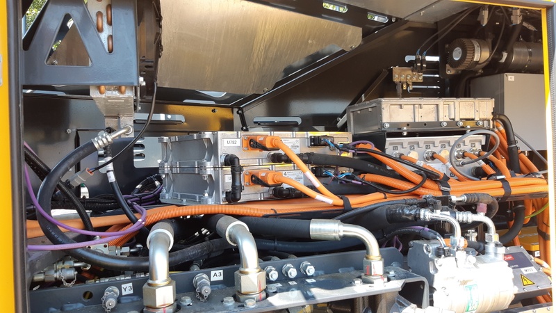

  • GMJansen
  • Laatst online: 17-10 08:23
Voor t grote werk bij mijn buurman.
Tis dat ik er geen plaats voor heb😉
Afbeeldingslocatie: https://tweakers.net/i/HEX5ed1wWaBW5kJM1LYJVKnM6NM=/800x/filters:strip_icc():strip_exif()/f/image/juohZlimG9s4FkTIxM8Lpg1S.jpg?f=fotoalbum_large
Afbeeldingslocatie: https://tweakers.net/i/TPi98ZvAOUjfnk0bGiIkVwu_mZ4=/800x/filters:strip_icc():strip_exif()/f/image/AP2ai1itbPFL1tDkneECq3F9.jpg?f=fotoalbum_large
  • Ethirty
  • Laatst online: 17-10 21:14
Ethirty
Who...me?
4600kg :o
Ik geloof dat je foto geen goed gevoel van schaal geeft. :)
  • RikHa
  • Registratie: September 2022
  • Laatst online: 16-10 14:45
GMJansen schreef op zaterdag 9 september 2023 @ 00:53:
Wat een dingen! Wat is dat voor installatie en waar wordt hij voor gebruikt? Kun je wat meer vertellen?
23 kWp, 80 kWh, 11 kW laden, 17 kW ontladen. Victron VRM
  • jadjong
Ethirty schreef op zaterdag 9 september 2023 @ 10:51:
4600kg :o
Dit hang je achterop een graadmachine en is een powerpack voor de (hei)hamer.
  • creon
  • Laatst online: 16-10 19:11
jadjong schreef op zaterdag 9 september 2023 @ 15:35:
RC graafkraan, net als vroeger
Dagje spelen en dan batterijen wisselen
Echt gaaf
Tijdens het zakken van de last energie terug winning?
Daarvoor heb je trouwens wel een beste laadpaal voor nodig...😁

  • GMJansen
RikHa schreef op zaterdag 9 september 2023 @ 13:47:
Sure.
Het plaatje geeft idd een beetje een verkeerd beeld.
Het is een flinke heistelling om 20 meter lange palen voor funderingen de grond in te kloppen.
Paar minuten per paal.
Lader heeft 63A 400V nodig, levert 40kW.
Er dient elke 4 uur van pack gewisseld te worden. (Handig is anders :P)
Overigens geen idee of je m even op locatie kunt krijgen voor je schuurtje.
https://junttan.com/nl/product/pmx2e/
