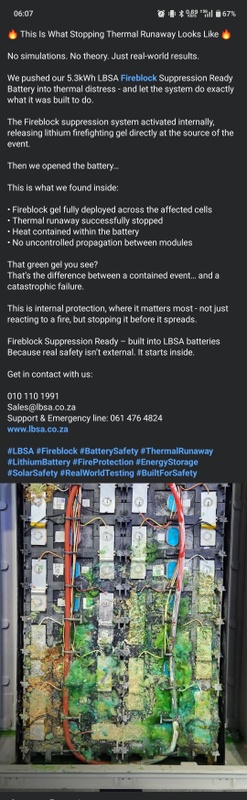

Brom verminderen: https://www.reddit.com/r/...invertor_humming_victron/
Ja, het werkt. Maar ik zou ook wel een vergelijkend resultaat willen zien zonder dit brandwerend product. Gaat de accu echt fikken, of vooral heel erg roken.
Zolang er geen onafhankelijk wetenschappelijk verantwoord onderzoek heeft plaatsgevonden naar de werkzaamheid van dit product zie ik het zelf als veiligheids homeopathie voor thuisaccu’s.Cyrus The Virus schreef op woensdag 22 april 2026 @ 06:08:
Kwam deze tegen, vond wel interessante foto
Ik vertrouw nooit de claims van de verkopende partij.
