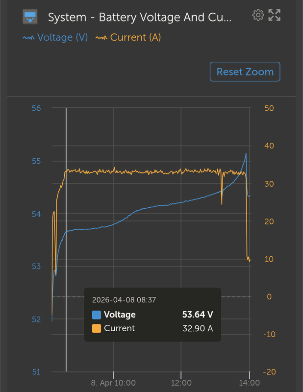

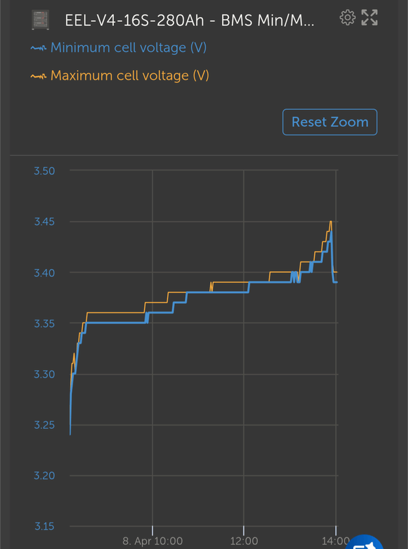

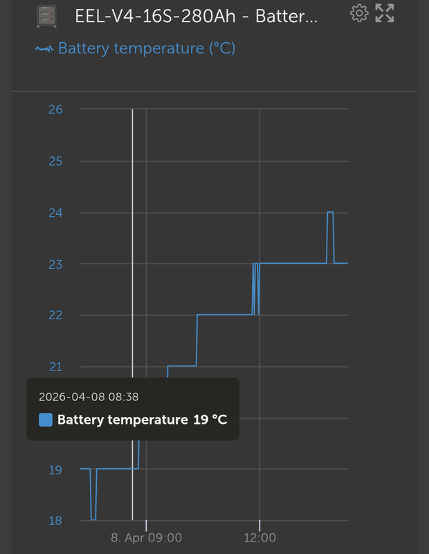

Bij het dagelijks opladen van mijn 16S pack (280 Ah cellen van Alibaba, vermoedelijk niet top-kwaliteit - gebalanceerde op 3.48V tot 5 mV) via een Victron MP2-3000-GX (dus laden met slechts 32A) merk ik altijd een extra "knie" op, ongeveer halverwege het oplaadproces.
Iemand een idee wat dit kan zijn?
Overzicht:
Afbeeldingslocatie: https://tweakers.net/i/NJt9aKu8ayCQeg5uYkWD2N_aCZg=/x800/filters:strip_exif()/f/image/y2RTjC6mJjaBeHhVcPkJuZlH.png?f=fotoalbum_large
Ingezoomd:
Afbeeldingslocatie: https://tweakers.net/i/M9oQoWl8yxQwzrNEObjZKC0BafA=/x800/filters:strip_exif()/f/image/sRY8zrLGCjnOmLvfgcSL3FU7.png?f=fotoalbum_large
Min/Max-cel volgt dezelfde algemene trend, dus ik denk niet dat er extreem zwakke of extreem sterke cellen in het pack zitten:
Afbeeldingslocatie: https://tweakers.net/i/19PqAddR9JmKrbxV9uXa6iFKxY4=/x800/filters:strip_exif()/f/image/laDYsOwipBMgsST1Muq54o5h.png?f=fotoalbum_large

Heeft iemand hier een mening over?
stefaantje schreef op vrijdag 10 april 2026 @ 11:59:
Overzicht:
Ingezoomd:

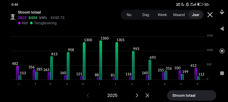

Ik weet niet of dit het juiste topic is. Hier mijn situatie. Ik woon gasloos.
Ik wek per jaar ongeveer 10.000 kWh op en verbruik ongeveer 4.700 kwh (waarvan 2.800 kWh uit het net en de rest direct vd panelen. Ik heb een 3-fase omvormer op zolder (zuid en oost dak vol met panelen) en een 1-fase omvormer in de garage (Noord panelen)
Mijn stroom contract is nog goed (3 jaar GC) tot juni 2027. Ik wil een batterij om in ieder geval NOM te draaien. Ik wil het dit jaar gerealiseerd hebben. Ik zat al te kijken naar 2 stekkerbatterij bijvoorbeeld Marstek (2x 5,12 kWh). Ik heb ongeveer een batterij van effectief 8 kwh nodig om 265 dagen per jaar NOM te draaien (ik heb 2024 en 2025 dagelijks gemonitord middels p1 meter van Homewizard).
Nu was ik mij een beetje aan het inlezen over andere batterijen. Nu heb ik samen met Gemini onderstaande boodschappenmandje gemaakt, klopt dit?
Ik ga zelf de kabels trekken (de accu komt in de garage, tegen mijn woning aan). Ik laat de electricien zelf de rest doen.
Er ontbreekt natuurlijk wat klein materiaal. Maar als de electricien alles heeft aangesloten, is er dan geen omkijken meer aan of niet?
Afbeeldingslocatie: https://tweakers.net/i/ye5KGBssbjtIoZTTVnoF5yRrnXk=/800x/filters:strip_icc():strip_exif()/f/image/qDemDKMkvrCV7JvNylhRZjij.jpg?f=fotoalbum_large
2x MT Venus E met HW P1 in HA, WP: PUHZ-SW75YAA ERST30D-VM2ED.UK en Itho Daalderop WTW HRU 350 ECO unit HR RFT en 23 panelen á 335 wp (11 op oost en 12 op zuid), 13 panelen á 380 wp op noord.

  • stefaantje
  • Registratie: Juli 2013
  • Laatst online: 30-09 01:57
Is dit fenomeen dan voor niemand herkenbaar..?
Overzicht:
Ingezoomd:
stefaantje schreef op donderdag 16 april 2026 @ 16:33:
Nee, maar ik ben wel heel benieuwd. Heb je ook grafiekjes van spanning en laadstroom die gelijk lopen met wat je nu ziet?

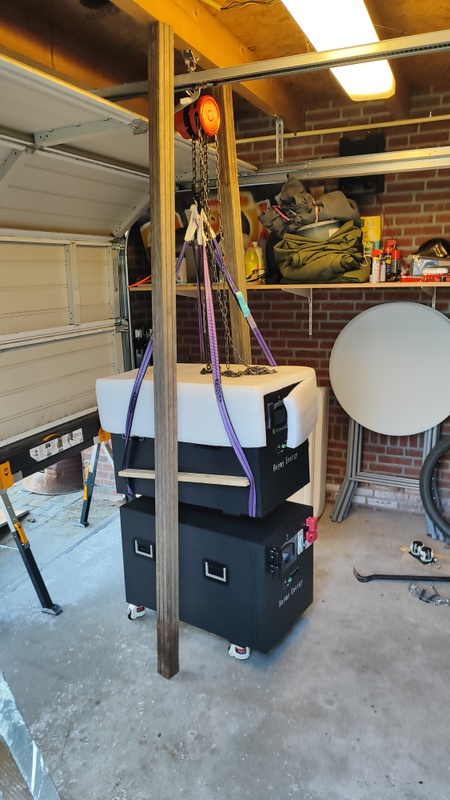

  • Scooper
  • Laatst online: 29-09 09:58

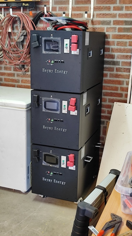

Vandaag kwamen de accu's vanuit China binnen. Ik had gekozen voor 3 MB56-accukasten van Heymy. Het was nog even kijken welke ellende ik op de hals had gehaald qua handling van het gewicht, maar het viel me mee.
Ik had de pallets op een triplex plaatje laten zetten door de chauffeur. Ze kwamen elk op hun eigen pallet en met wat hangen en duwen kon je ze best een beetje manoeuvreren. Vervolgens met een handtakelketting het spul uitgeladen (er zaten blokken tussen de wielen, dus je kan niet direct eraf rijden). Vervolgens bij twee sets de voorgemonteerde wielen eraf gehaald zodat ik de kasten op elkaar kon stapelen.
Op de wielen staat 'max 2450N'. In principe met 4 wielen dus tot 1000kg. De drie accu's zijn ongeveer 760kg bij elkaar. Aan de zware kant, maar het zou dus moeten gaan. Het rijden met drie sets op elkaar gaat wel wat zwaar :P

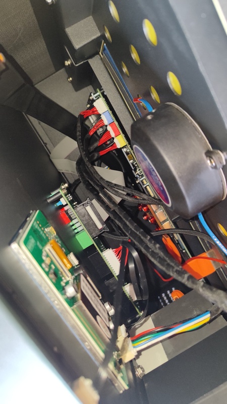

De kasten ook even opengehad en het ziet er allemaal heel netjes uit moet ik zeggen. Gebruikte busbars tussen de batterijen zijn 35x2,x mm. De busbars tussen BMS en batterij zit op 25x3,5 mm. Er zit een 300A automaat in, maar geen zekering. Die zet ik straks in de PowerIn/Distributor. Misschien dat ik de automaat ook nog wel vervang voor een andere. Er zit ook zo'n aerosol-ding in voor wat het waard is. Onverwachts zaten er zelfs 70mm2 kabels bij.
Het idee is dat het spul aangesloten gaat worden op 3 Victron 6k5's.
En natuurlijk de plaatjes:
Afbeeldingslocatie: https://tweakers.net/i/eXxlwiG1n1DesdiKqufuSKu1YRw=/800x/filters:strip_icc():strip_exif()/f/image/XTfuYHOeUTqsh8gEHahYoZuX.jpg?f=fotoalbum_large
Degelijke houten kisten. Vlekkeloos afgeleverd
Afbeeldingslocatie: https://tweakers.net/i/RUkLi2n8DjZGnQ8mh1pL4d4TEao=/x800/filters:strip_icc():strip_exif()/f/image/cVtxlnlCCukG5elCvvBdLJrx.jpg?f=fotoalbum_large
Plafondhaak die 500kg zou moeten aankunnen. Takel van 1000kg en hijsbanden van 1000kg per stuk. Plafond ondersteund, want er ligt al 900kg aan balast van zonnepanelen op het platte dak.
Afbeeldingslocatie: https://tweakers.net/i/M1mrnABhPno2TO7S0vTdiUANa1Q=/x800/filters:strip_icc():strip_exif()/f/image/KLx5emMZPEbK55CYea4Qho1S.jpg?f=fotoalbum_large
Afbeeldingslocatie: https://tweakers.net/i/zZS_a4Mjmb9UrH3yLona1dOZoAQ=/x800/filters:strip_icc():strip_exif()/f/image/1yMHKitid36txmrHPjdhK9gQ.jpg?f=fotoalbum_large
Afbeeldingslocatie: https://tweakers.net/i/WJtF62rAIhemarc5vOg4fWmsWDk=/x800/filters:strip_icc():strip_exif()/f/image/uKSXqFaeJMlG9cqhqFJBjND4.jpg?f=fotoalbum_large
Afbeeldingslocatie: https://tweakers.net/i/zTTINiKiWmDa_1lNHGa0i1hzXGA=/x800/filters:strip_icc():strip_exif()/f/image/TK43YarBggfpNN11o8SN9nAt.jpg?f=fotoalbum_large
Best wat vrije ruimte zodat eventuele warmte een beetje weg kan van de BMS
SRK35ZS-W
Wat een bakken :o.
3x~30kWh?
Ziet er verder inderdaad netjes uit, persoonlijk vind ik de 16kWh bakken al zwaar genoeg en zou niet meer willen.
Woonachtig in België | 6200 Wp | eGolf 32kWh
  • Scooper
Volgens specs 628ah per bak, dat is 32kWh. Maar de meeste batterijen zitten rond de 675ah. Dan zit je totaal ongeveer op 103kWh, al ontlaad je natuurlijk nooit zo diep.
Voordat hier discussie over ontstaat: je moet natuurlijk niet kijken naar terugverdientijd. Dan was 2 kisten beter geweest. Maar vindt het ook wel prettig om straks 's avonds de auto op te laden. Ik heb bijna 11kWp aan zonnepanelen, dus vanaf de lente kan ik daar prima op rijden.
SRK35ZS-W

BenSKIP schreef op vrijdag 17 april 2026 @ 07:31:
Koop Deye.... direct 3P en goedkoper dan 3 Victrons.
NOM in winter gasloos? Lukt dat?
In de winter red ik het niet, zie foto van het jaar 2025.
Afbeeldingslocatie: https://tweakers.net/i/S9ZMgEyxxCxYsA-AWmByXv1Wmt4=/800x/filters:strip_icc():strip_exif()/f/image/vCyxqxcViTiHgx839rICbifr.jpg?f=fotoalbum_large

  • stefaantje
NTS schreef op donderdag 16 april 2026 @ 19:14:
In mijn screenshots zie je in blauw de totale accu-spanning en in oranje de laadstroom (die maximaal 32A is, en best stabiel blijft)

stefaantje schreef op vrijdag 17 april 2026 @ 11:02:
Heb je ook de temperatuur en evt de cell voltages? Het zou iets met veranderende weerstand kunnen zijn

  • stefaantje
NTS schreef op vrijdag 17 april 2026 @ 11:09:
Goh, cell-temperatuur loopt stilletjes op, maar niets dat imho die "extra knie halfweg" kan verklaren.
De individuele cell-spanningen volgen ook gewoon de globale spanning, er zijn geen bijzondere uitschieters naar boven of naar beneden.
Afbeeldingslocatie: https://tweakers.net/i/lWdxt6TXm9i4w1Smjyr1xU-XRA4=/x800/filters:strip_exif()/f/image/lxxTve7zpG45FsjJFGEbwWCA.png?f=fotoalbum_large

  • Simpel360
  • Registratie: Mei 2022
  • Laatst online: 30-09 08:47
stefaantje schreef op vrijdag 17 april 2026 @ 20:33:
Die knikjes zie ik in mijn Sessy's ook
op de cel-temp en bat-spanning, de stroom blijft gelijk, zie dit bij zowel laden als ontladen.
Is het niet gewoon een chemisch proces dingetje van de cellen die de interne weerstand doet veranderen? :?

Jog
Vrijdag ben ik mijn felicity's (FLA48314-EU) bij NKON gaan ophalen en deze in paar vrije momenten van het weekend geïnstalleerd. Alles werkte feitelijk van de eerste keer. Batterijen worden mooi door de cerbo herkend en de rest van de victron opstelling ging ook probleemloos. Relatief gezien heb ik nog het meeste tijd gespendeerd om ze uit de auto en de houten verpakkingen te krijgen.
De details die de felicity's aan de cerbo doorgeven zijn (denk ik) beperkt. Aangezien ze het pylontech protocol gebruiken komen ze dus ook als pylontech te voorschijn in de cerbo.
Afbeeldingslocatie: https://tweakers.net/i/Ru6lO4r0nzmBqQct3yh5GOMcM58=/800x/filters:strip_exif()/f/image/m6qAbTxdDi0WPjdt3NNPDPfE.png?f=fotoalbum_large
Afbeeldingslocatie: https://tweakers.net/i/kAapa9aOb59yM48F6NtDEwaRmiE=/800x/filters:strip_exif()/f/image/nXaLN2MXuF6b87orWNHL8yrH.png?f=fotoalbum_large
In de app van felicity kan je dan wel weer wel alle celspanningen zien en ook wat meer parameters aanpassen, maar daar blijf ik nu liever af.
In de handleiding vond ik wel geen vermelding van aandraai moment om de kabels vast te maken. Dit heb ik dan maar "op gevoel" gedaan en de zaak al paar keer met warmtebeeld camera gecontroleerd.
Verder heb ik 2 adler EF3's in een lynx power in geplaatst. Het aandraaimoment van 14Nm lijkt precies teveel voor de bouten die ik zelf heb bijgeplaatst. Die leken door te draaien in de plastieken houder. Dus dat is ook met een iets lager moment gegaan.
Het grootste probleem is momenteel het gebrom van de multiplus. Ik had al wel gelezen en verwacht dat hij lawaai maakte en had al paar filmpjes gezocht om eens proberen te horen hoeveel dat nu was, maar in het echt is het toch nog meer dan ik verwacht heb. Deze nacht heb ik de multiplus uitgezet want het resoneert door de muren heen. Ik heb rubberen pluggen besteld en hopelijk lost dit het op. Alternatief is dat de installatie naar een bijbouw verhuisd alleen kan het daar s winters wel vriezen dus dat is ook niet ideaal natuurlijk. Een multi RS is momenteel budgettair geen optie want dan zou ik omwille van Belgische regelgeving al meteen 3-fase moeten doen.

Jog schreef op maandag 20 april 2026 @ 13:59:
Ik kreeg ze donderdag eind van de dag geleverd, inderdaad de verpakking is vrij stevig dicht getimmerd. Heb nog geen antwoord gehad van Felicity (en van NKON alleen "weten we niet") of het BMS een ingebouwde pre-charge functie heeft. Hoe ging dat bij jou? Ze zeggen in de handleiding namelijk wel expliciet eerst de breaker aan en daarna pas het BMS aanzetten.

Jog
NTS schreef op maandag 20 april 2026 @ 15:41:
Ik heb het zekere voor het onzekere genomen en de MP voorgeladen met een vermogenweerstand die ik had liggen en af en toe met de multimeter gecontroleerd. Toen de spanning over de klemmen > 30V was heb ik de MP permanent aangesloten.
