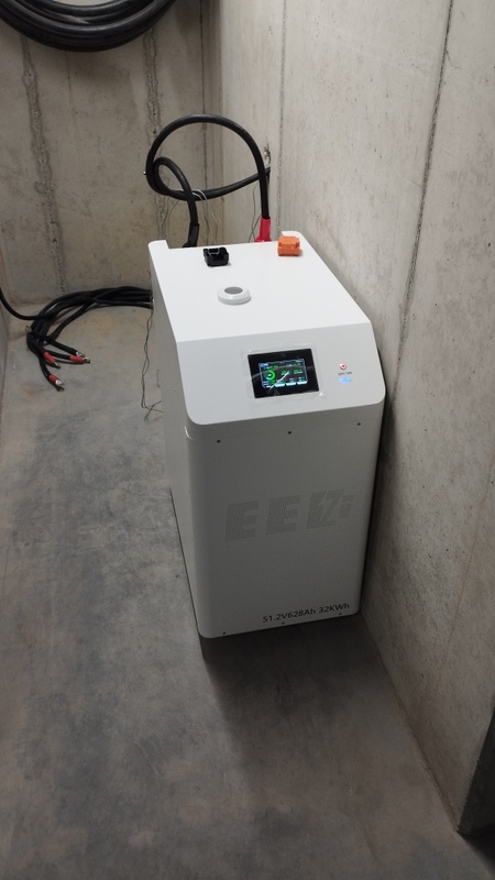

Begin van de week batterij ontvangen van EEL, 16 stuk MB56 grade A cellen
met 120mm2 aangesloten op zekering box met 250A breakers.
Nu een vraagje, er zit een JKON V19 BMS in, maar krijg een alarm melding, maar bij alarm staat niets vermeld, in de app vind ik ook niet terug. Verder werkt alles normaal. Iemand een idee wat dit kan zijn?
foto's zeggen meer als woorden:
Afbeeldingslocatie: https://tweakers.net/i/ckxzIS_XjEHNdXqAZwrD2By4pAw=/x800/filters:strip_icc():strip_exif()/f/image/SINecEFwPdWruQbRvwhcyCTw.jpg?f=fotoalbum_large
Afbeeldingslocatie: https://tweakers.net/i/Rw5qkC6ycxE33XtwpwSmuUGxZ0Q=/x800/filters:strip_icc():strip_exif()/f/image/iwqgf1lYGnI4dLRnpO66W6wX.jpg?f=fotoalbum_large
Afbeeldingslocatie: https://tweakers.net/i/lsiHX8qVFUT4eobq93rzTZ6Z3rQ=/x800/filters:strip_icc():strip_exif()/f/image/4wOl6FnizvHE0ZJcse5JxGGE.jpg?f=fotoalbum_large
De bouw van een (bijna) passief offgrid huis
Japie.G schreef op zondag 5 april 2026 @ 12:20:
Wel begrijp ik dat het bij anderen soms anders uitpakt. Er zijn namelijk ook ervaringen waarbij een AC automaat eruit vliegt. Toby geeft bijvoorbeeld nadrukkelijk aan: niet via AC doen, maar altijd via DC prechargen.
Dit had ik ook gelezen. Dacht dat je altijd via DC moest omdat anders de hoofdzekering aan de AC kant kan klappen.
Lees ook veel verschil in volgorde van aanzetten batterijbox. Eerst breaker, dan BMS, of andersom.. Is daar consensus over?
De handleiding van de Felicity waar we het hierboven over hadden zegt eerst breaker en daarna BMS. Ik denk dat hun BMS dus opstart met een lage stroom limiet om het hele pre-charge gebeuren netjes te doen, net zoals de Seplos BMS van de NKON batterijen.
Geen idee of dat mis gaat als je eerste het BMS opstart met nul load en daarna de breaker aan zet.

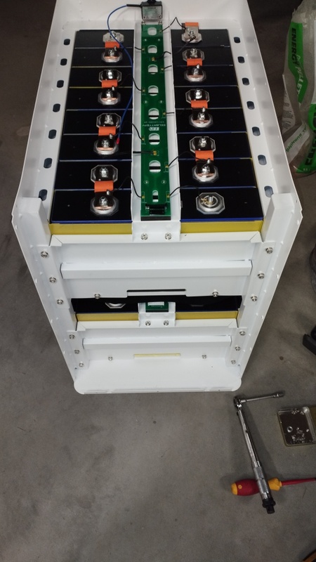

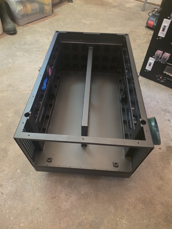

Afbeeldingslocatie: https://tweakers.net/i/x6-KL3gqD4TaiwVslRqVSZuTijc=/800x/filters:strip_icc():strip_exif()/f/image/uNZyGvYwV236iyJQXvRPbx4t.jpg?f=fotoalbum_large
  • Q
  • Laatst online: 23:18
Leuk, kun je iets meer vertellen over je plan of linken naar een post?
Waarom heb je gekozen om de twee accu packs in een kast te plaatsen ipv reguliere battery cases?
Dit is een vraag uit interesse, je hoeft geen 'verantwoording' af te leggen ;)
  • Flopiepower
  • Registratie: Augustus 2022
  • Laatst online: 22-04 08:38
Hey Q,
Heb er 32x de bm56 cell instaan voor een totaal van 65kwh.
Hierop de jk 16s30p 300A bms.
De rest word victron uiteraard.
Vond de kast mooi en is goed afsluitbaar voor de kinderen. Verder waren de kosten lager, cellen waren 90 euro de stuk inclusief transport, dus zoon 45 euro de kwh. Vind het een leuk project om te doen.
  • Q
Flopiepower schreef op maandag 6 april 2026 @ 21:57:
Hey Q,
Thanks, leuk om te horen. Ziet er netjes uit, ben benieuwd naar de updates.

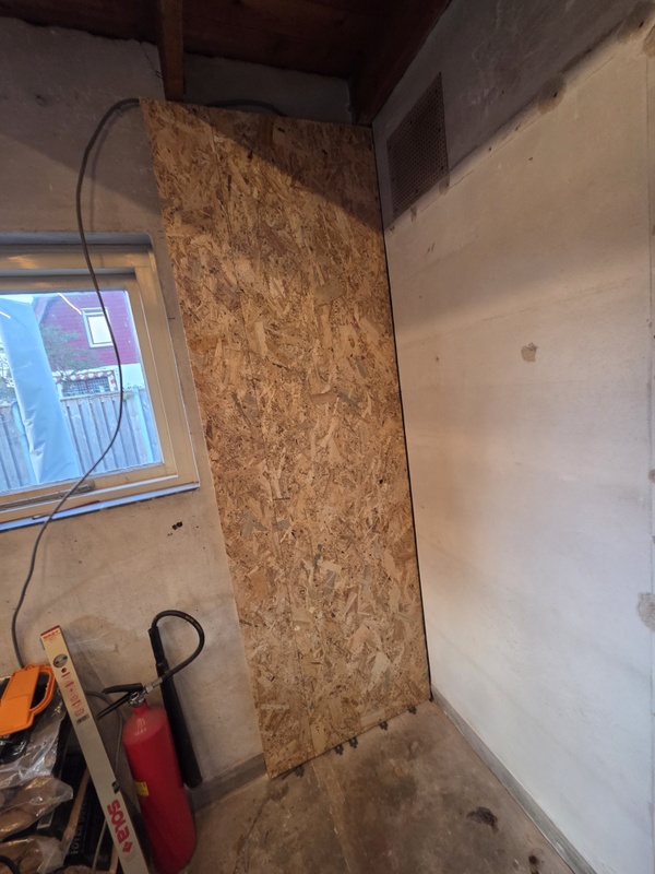

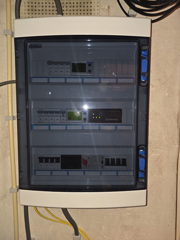

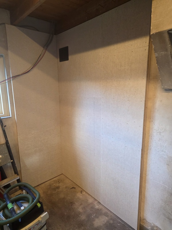

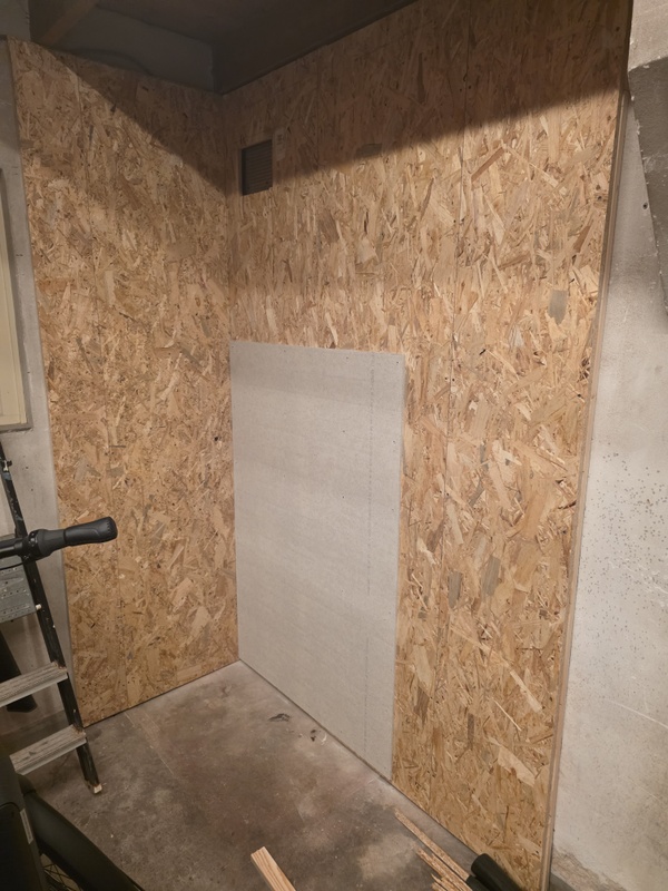

  • SkyFlyer
  • Laatst online: 26-10 08:50

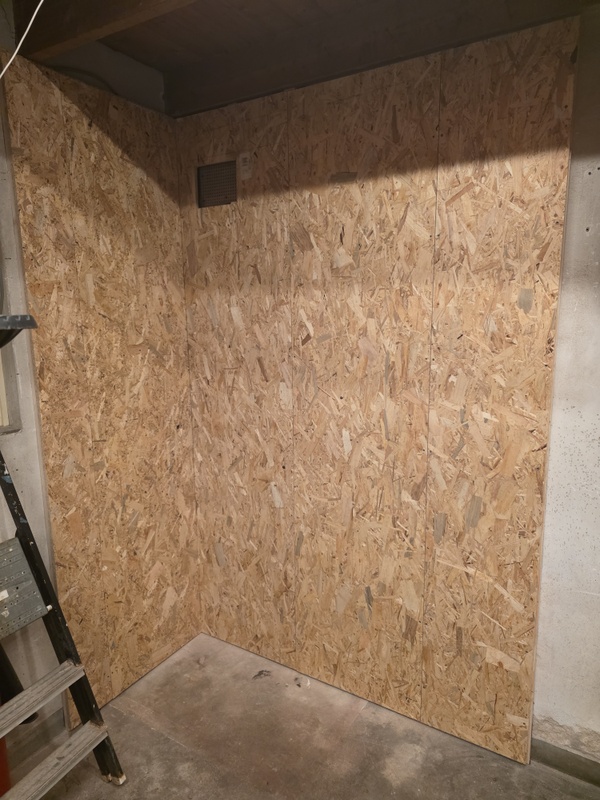

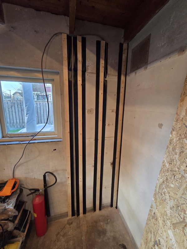

SkyFlyer schreef op dinsdag 9 december 2025 @ 20:46:
De installatie wordt in een hoek geplaatst, 1 zijde 84*245 en de andere zijde 174*245, ben van plan die gehele hoek te bekleden (ongeveer, adhv standaard maten, bv 240 hoog)
Heeft OSB dan niet weer veel minder grip dan multiplex of betonplex?
Inmiddels weer een aantal stappen verder, heb gekozen voor 2cm regelwerk met DPC folie, daarop 22mm OSB-3 en 10mm Fermacell. Van de fermacell heb ik alle naden extra gelijmd met Fermacell lijm:
Afbeeldingslocatie: https://tweakers.net/i/XBDGE3zOLeh9H2NhkSLToTH1OEQ=/x800/filters:strip_icc():strip_exif()/f/image/MP0YeBuOLlPCigGiDIysXTiN.jpg?f=fotoalbum_large
Afbeeldingslocatie: https://tweakers.net/i/Tpr9m61vbVfTkf2nL0QiznIiIKk=/x800/filters:strip_icc():strip_exif()/f/image/6ZttPJKroi0bXlPSlNIZDd0H.jpg?f=fotoalbum_large
Afbeeldingslocatie: https://tweakers.net/i/7DFtJSdljMDRJGGtrgJmcYaWf5o=/x800/filters:strip_icc():strip_exif()/f/image/XGDuzqWZOYfEaLtLPoOV9jVS.jpg?f=fotoalbum_large
Afbeeldingslocatie: https://tweakers.net/i/74zIdDKnEo5YKaC3MgdihWYmmMI=/x800/filters:strip_icc():strip_exif()/f/image/Tz2pXigWQ8EbmpIk8Twbhtli.jpg?f=fotoalbum_large
Afbeeldingslocatie: https://tweakers.net/i/iRuE5PQyItzV-0LEtLaFKhAMiFI=/x800/filters:strip_icc():strip_exif()/f/image/v2QuVZEbtY76JmatTAfYFHL9.jpg?f=fotoalbum_large

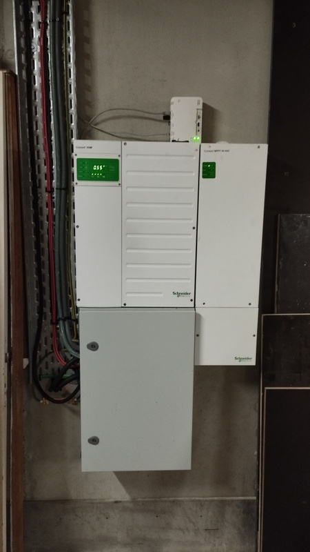

Daarnaast mijn zelf gelegde Enphase panelen aangesloten:
Afbeeldingslocatie: https://tweakers.net/i/CbOpbtyHcgfB0FoxgnaxxlppfEE=/x800/filters:strip_icc():strip_exif()/f/image/hRhpj7gk03pwnrtSJDi6WPPx.jpg?f=fotoalbum_large
Afbeeldingslocatie: https://tweakers.net/i/xOHnPiPpWgqGJY5-Rt25LqzH2r8=/x800/filters:strip_icc():strip_exif()/f/image/ZVvUmclhoJsKVv6J1PLCGG90.jpg?f=fotoalbum_large
Afbeeldingslocatie: https://tweakers.net/i/C1tWbDCuoFdIXmbQ197omlPdkdk=/x800/filters:strip_icc():strip_exif()/f/image/4P7yayWYw3v0XG51IsNhq95Y.jpg?f=fotoalbum_large

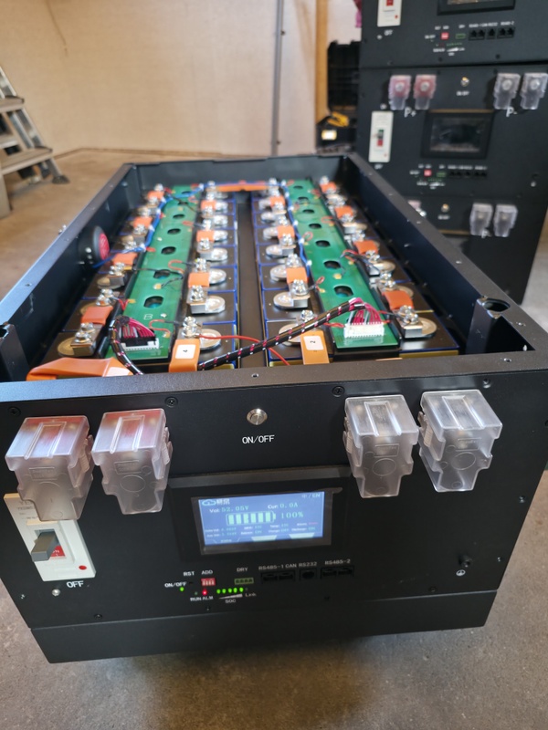

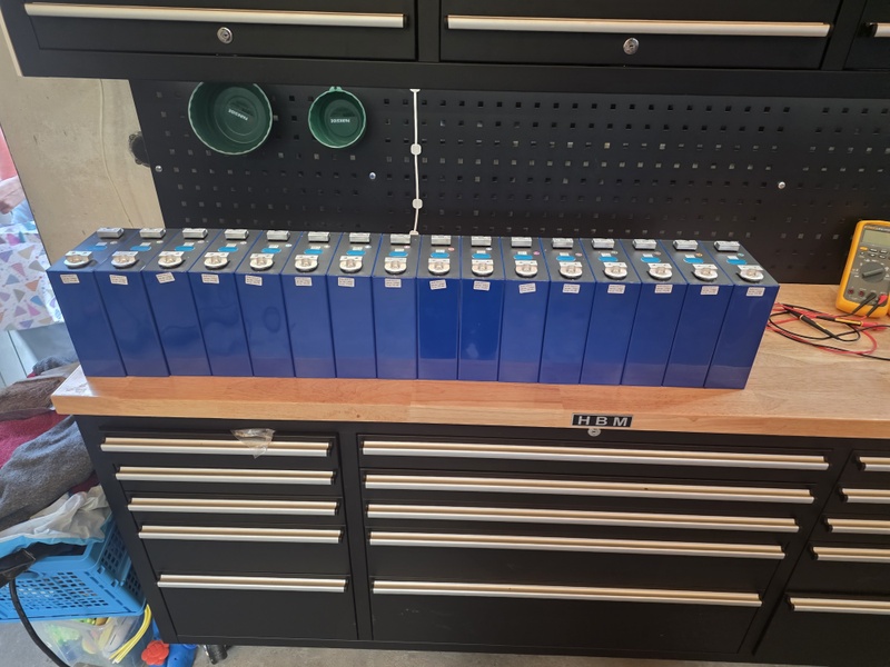

En tenslotte mijn eerste Yixiang V2 batterij gebouwd:
Afbeeldingslocatie: https://tweakers.net/i/_2VS4lvcpq-Jm6aumHvikPP1Vpg=/800x/filters:strip_icc():strip_exif()/f/image/MEhH1rVqteToObF7iHsB5ZQG.jpg?f=fotoalbum_large
Afbeeldingslocatie: https://tweakers.net/i/QC1tn9j5wXNL-Gq0GnO17Z7Pxn8=/x800/filters:strip_icc():strip_exif()/f/image/86zHvQCjbLEahI5YsbcHcd0I.jpg?f=fotoalbum_large
Afbeeldingslocatie: https://tweakers.net/i/jYh2av918uENeygS6dq3wd22n-I=/x800/filters:strip_icc():strip_exif()/f/image/T3P12Utw3l8MmlndTcVkaA2H.jpg?f=fotoalbum_large
Afbeeldingslocatie: https://tweakers.net/i/UfAr6SuFudgdoI1-1F6u5RCBw2c=/800x/filters:strip_icc():strip_exif()/f/image/H1YfWII3OPfHm70mDPexSQ2X.jpg?f=fotoalbum_large
Afbeeldingslocatie: https://tweakers.net/i/D0Rq4lHuL6B0_OAq-Ki95u70ZEs=/x800/filters:strip_icc():strip_exif()/f/image/AgHFt3LSrskvTgMbv4rY8vOe.jpg?f=fotoalbum_large
Afbeeldingslocatie: https://tweakers.net/i/F4TregmPhFkLlNXH1JwQazOShNg=/x800/filters:strip_icc():strip_exif()/f/image/4qW3CiZSSoUtheTfSK6TjcXK.jpg?f=fotoalbum_large
Afbeeldingslocatie: https://tweakers.net/i/ChyxK9YneLUQvR0guDmV2vVmppE=/x800/filters:strip_icc():strip_exif()/f/image/Fe9NCvLgGULgdFdXq27wJ102.jpg?f=fotoalbum_large
Aangezien alles 14 maanden geleden geleverd is, ben ik erg tevreden met de voltages van de Yixiang cellen, max 0,01V variatie (3,255V). Maar omdat het 1 van de eerste V2 DIY boxen zijn, moet ik de kabels vervangen door flex busbars, welke keurig door Yixiang geleverd zijn.
Nu ik de eerste van de 4 online heb, wel een kleine practische vraag; ik heb de cellen met de schroefjes die bij de box zijn bijgeleverd vastgezet. In de recente video van Toby zie ik hem de schroefjes gebruiken met ringetjes die bij de cellen zijn geleverd. Wat is nu wijsheid?
Netjes, kan je wel alvast vertellen:
- Je cellen gaan uitzetten met resultaat dat hoogst waarschijnlijk je houten eindplaten gaan breken.
- Je maakt geen gebruik van flexibele busbars, door het uitzetten van je cellen komt er spanning op de polen.
Verder wel keurig, krijg zoiets hier niet gekeurd helaas (BE).

Jazsie schreef op dinsdag 7 april 2026 @ 09:01:
De bus barr word warm en zet net zoveel uit als cellen.
De flex zijn voor in voertuigen om trillingen op te vangen
1 PVoutput . Dongen NB

@reneeke1970 Alhoewel het allemaal wel mee zal vallen wil ik wel even zeggen dat het uitzetten van de busbar door de hogere temperaturen niet noodzakelijk gelijk loopt met het uitzetten van de cellen door een hogere SoC.

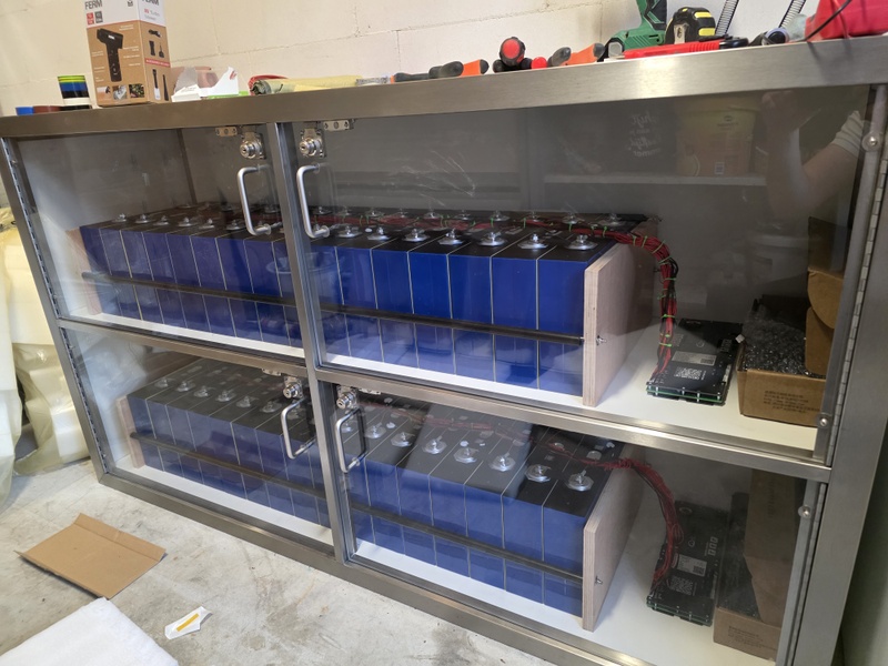

Hey jazsie,
Het is 18mm kruislings verlijmd berken hardhout. Dat kan over deze korte lengte van 30 cm ongeveer 400kg trekkracht aan per kant.
reneeke1970 schreef op dinsdag 7 april 2026 @ 20:33:
Ik denk van wel,anders waren er al duizenden studs afgebroken
Geen gebroken studs, wel kromme polen/cellen bij mij... houten eindplaat gebroken door de kracht van het uitzetten. Ook geen gebruik gemaakt van flexibele busbars.
Goedkoop is duurkoop, had gelijk gewoon in een case moeten plaatsen ipv DIY oplossing :+.
Flopiepower schreef op dinsdag 7 april 2026 @ 22:05:
Hey jazsie,
Ik hoop het voor je, tijd zal vertellen :+.

  • cyclone
  • Laatst online: 21:57
@Flopiepower berkenhout is alles behalve hardhout.
Zie verder de tips hierboven ik zou hier toch een stevigere oplossing voor kiezen als ik u was.
Hey jazsie,
Berken / Hardhout zijn 2 zaken die niet in een zin genoemd kunnen worden. Berkenhout is absoluut geen hardhout. Berken haardhout bestaat weer wel. (Maar als het verlijmd is, is het B hout en mag je het weer niet in de haard mikken.)

  • SkyFlyer
SkyFlyer schreef op maandag 6 april 2026 @ 23:52:
Om mijn eigen vraag te beantwoorden, voor zover ik begreep zijn de combinaties van schroeven met veering en ring beter dan de flensbouten met vertanding die bij de kit geleverd werden. Dit, omdat de vertanding het materiaal beschadigd en de ringen daarmee duurzamer zijn, maar dat voordeel is in deze toepassing dus relatief laag.
Tegelijkertijd kwam ik erachter dat van de 16 dozen met EVE MB30 cellen, er maar 4 geleverd zijn met de Ringschroeven, de rest heeft ook vertande flensbouten. Dus de rest nu gebouwd met de verstande flensbouten (de laatste box ga ik dan met de ring schroeven doen).
Vandaag weer 2 batterijen in elkaar gezet:
Afbeeldingslocatie: https://tweakers.net/i/xuLLX6t_3u2l0F-H2aD4cEREWUI=/x800/filters:strip_icc():strip_exif()/f/image/WrL01ruCOqn3vlDWaUMbUv1s.jpg?f=fotoalbum_large
Afbeeldingslocatie: https://tweakers.net/i/g-YM6MoemaiVu6WozcTtdrvjZME=/x800/filters:strip_icc():strip_exif()/f/image/pPsM9o8YzojEvBgKdfloLMEx.jpg?f=fotoalbum_large
Afbeeldingslocatie: https://tweakers.net/i/WDW6XWR5ClP0xz7kgkfsaAG8UHQ=/x800/filters:strip_icc():strip_exif()/f/image/DHbYGwYmdQBNSuVTUQvU9z1J.jpg?f=fotoalbum_large
Afbeeldingslocatie: https://tweakers.net/i/SwS0MsbmKg3v4Bc0z6hcabHwDnU=/x800/filters:strip_icc():strip_exif()/f/image/iomQVA7F2RUwOh8fPGTAoe08.jpg?f=fotoalbum_large
Afbeeldingslocatie: https://tweakers.net/i/Eg4GYKyNS3z9W5n2kFbrrt5V34o=/x800/filters:strip_icc():strip_exif()/f/image/OEeyPaaZW7BHmquTZMoN1z4j.jpg?f=fotoalbum_large
De laatste cellen van de totaal 64 cellen nu doorgemeten, en bijna allemaal zijn ze 3,255 of 3,254 de "outlayers" zijn 3,251 en 3,256. Naar mijn mening uitstekende gematchde hoge kwaliteit cellen, zeker als je meeneemt dat ze bij mij 14+ maanden in opslag hebben gelegen.
Enige wat ik nu mis voor de laatste zijn de epoxy bodemplaten (alle andere zijn meegeleverd, maar deze missen). Ik heb Yixiang een berichtje gestuurd, maar gok dat shipping zoveel tijd in beslag zal nemen, dat ik het epoxy plaat in Nederland kan zoeken. Hier iemand tips voor?

  • SkyFlyer
pegagus schreef op donderdag 9 april 2026 @ 07:59:
Ik heb een beetje een schijthekel aan antwoorden die doen dat ik dom ben, maar de vraag niet beantwoorden. Als batterijen communicerende vaten zijn, waarom moet een BMS dan balanceren? Dat gaat dan toch vanzelf? En ook wanneer de accu's in balans zijn, kan daarna dat verschil weer ontstaan bij ontladen.
Er zijn over dit onderwerp al genoeg vragen gesteld, omdat cellen soms ongelijkmatig laden of ontladen en zo de maximale capaciteit van de accu niet wordt gehaald.
Ik heb maar even mijn eigen onderzoek gedaan, maar je hebt een BMS om 1) de cellen te bewaken en ze binnen bepaalde voltages te houden 2) de laad/ontlaadstroom te beperken en 3) om cellen te balanceren voor maximale capaciteit om dat 1) en 2) anders ingrijpen voor dat alle cellen vol zijn.
Bij installatie er voor zorgen dat je cellen min of meer gelijk voltage hebben, zorgt er voor dat het BMS niet zelf moet gaan balanceren, wat een langdurige klus kan zijn bij grotere onderlinge verschillen.
Wellicht schijf ik nu volledige onzin, dus ik sta open voor goed onderbouwde correcties die uitleggen hoe het wel zit.
Bij mijn weten goede overal conclusies met de volgende aanvulling:
Als je cellen in onbalans zijn, Betekend dit dat 1 cel eerder een laag voltage zal hebben bij ontladen, of een hoog voltage bij laden.
Om die cellen te beschermen zal het BMS stoppen met ontladen cq laden, terwijl de andere cellen nog niet leeg, of vol zijn.
Daarmee limiteer je de capaciteit van je batterij.

  • SkyFlyer
Japie.G schreef op donderdag 9 april 2026 @ 08:07:
Ik zou toch de (ongeisoleerde) kabelogen van de tempsensoren wat verdraaien. Ze komen op deze manier akelig dicht bij de pcb houder. Gaat wel goed, maar toch. Ik vond het een prettiger idee als die dingen niet zo dicht bij de metalen pcb houder zitten.
(edit: fotootje van tijdens mijn opbouw vorig jaar, hier zie je wat ik bedoel)
Dank voor de tip, was inderdaad vrij geklier om ze vrij te houden, snap niet waarom ik het niet zo eenvoudig heb opgelost als jij hebt gedaan 🙈.
Nu nog een vrijwilliger vinden om de kisten van elkaar af te tillen...

  • SkyFlyer
HomegrownBGP schreef op donderdag 9 april 2026 @ 14:28:
Nice, ziet er goed uit! Hoeveel nm heb je gehanteerd voor de schroefjes op de cellen? Heb je de studs nog extra vastgehouden om eventuel afbreken te voorkomen? Lees daar nog wel eens wat over..
Alle schroeven op 4nM vastgezet (adhv ervaringen Andy wederom). Studs niet los vastgehouden.
Nu wel adhv de opmerking hierboven nog de temp sensors nog aan het verplaatsen. De bovenste al gedaan in mijn lunch pauze, nu nog even een buurman charteren om de kisten van elkaar af te tillen, om de onderste 2 te doen 😅

  • SkyFlyer
Nu allemaal gecorrigeerd, Bedankt voor de tip!
