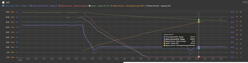

  • Cyrus The Virus
  • Laatst online: 25-10 16:41
Gisteren een nieuwe setup bij mijn pa gebouwd met multiplus 6k5 single phase en jk bms v19 16x MB31 2x. En valt mij nu op dat SoC percentage veel harder daalt dan verwacht. 25% vannacht terwijl er volgens de bms maar 1.3kWh verbruikt is van de 32kWh iemand een idee hoe dat zou kunnen ?
[ Voor 6% gewijzigd door Cyrus The Virus op 21-03-2026 07:02 ]

  • DanTm
Cyrus The Virus schreef op zaterdag 21 maart 2026 @ 07:02:
Gebruik een smartshunt, JK BMS is zeer onnauwkeurig bij lage wattages.
Heb ik ook moeten doen.
  • Cyrus The Virus
DanTm schreef op zaterdag 21 maart 2026 @ 07:16:
Geloof niet dat het dit kan zijn, bij mijn broer heb ik 64kWh geïnstalleerd en daar werkt het wel naar behoren tevens klopt het aantal kWh wel wat door de BMS word afgegeven
AMD 5950x || Asus VIII Dark Hero || G.Skill Trident Z Neo 2x16GB C16-16-16-36 || EVGA FTW3 3080 Ultra || 2x WD SN850 1TB || Corsair HX850i
  • PcFer
  • Laatst online: 23:18
Cyrus The Virus schreef op zaterdag 21 maart 2026 @ 07:22:
Hangt ook samen met welke versie van JK-BMS, kijk dit filmpje van off-grid-garage
Ik liep ook tegen SOC onnauwkeurigheid aan met 1x15kWh met JK-BMS, toevallig deze week een Smartshunt geïnstalleerd:
Afbeeldingslocatie: https://tweakers.net/i/hfsjvNQRa6MDcPioWv9TilqBkAo=/800x/filters:strip_exif()/f/image/GpIzQmdp1UoQdijGMzmlPWFP.png?f=fotoalbum_large
Het valt op dat de JK-BMS bij mij minder snel daalt bij ontladen, om vervolgens bij het opladen een poos op 99% te blijven hangen voordat de 100% wordt aangetikt. Capaciteiten zijn gelijk ingesteld.
[ Voor 4% gewijzigd door PcFer op 21-03-2026 07:40 ]
  • Cyrus The Virus
PcFer schreef op zaterdag 21 maart 2026 @ 07:37:
Ja dit is het gedrag wat ik zou verwachten paar % verschil. Ik ga nog even checken welke firmware versie erin zit. Dit filmpje gaat ook over weken dat hij weg drift dat is bekend, maar wat ik zie is binnen paar uur al.
Firmware 19.09 ik zal die eerst maar eens updaten.

  • Pim57
  • Registratie: December 2020
  • Laatst online: 17:44
Kijk eens in de console bij de jk batterij naar de “consumed amphours”. Klopt dat?
Verder kun je de jk bms nog calibreren voor stroom en spanning.

  • Cyrus The Virus
Pim57 schreef op zaterdag 21 maart 2026 @ 09:31:
Bij history kan ik alleen discharge energy zien geen comsumed amphours. percentage is nu 89% (doordat hij aan het laden is) maar in de consolse bij JKbms geeft hij aan 66Ah available van de 628Ah.
  • Japie.G
  • Laatst online: 22:42
Japie.G
Colour Classic
BMS soc überhaupt wel een keer gekalibreerd/synced bij een 100pct lading?

  • Pim57
Cyrus The Virus schreef op zaterdag 21 maart 2026 @ 10:14:
Dat percentage van 89% komt wellicht van de Multiplus. Je kunt instellen of je de mp of de jk als bms wilt gebruiken. Welke setting heb jij?
En wat voor batterij spanning (en stroom) heb je bij dit percentage? Om je een idee te geven, 89% is boven de 53 volt, en 66Ah van 628Ah is onder de 53 volt.
En zoals hierboven gevraagd, is ie al een keer vol op 55.2 volt en 100% Soc geweest?

  • pvg
  • Registratie: Juli 2022
  • Laatst online: 21:50
pvg
Werkt de communicatie tussen de BMS-en wel? Zie je beide accu’s in Venus OS?
Zou kunnen zijn dat je naar de data van alleen de master zit te kijken.
[ Voor 6% gewijzigd door pvg op 21-03-2026 20:31 ]
  • Cyrus The Virus
Accu is nu al 2x naar 100% geweest voor langere tijd. Communicatie werkt goed tussen Victron en de JK bms beide units zijn zichtbaar.
Hier een plaatje van vanavond percentage zakt heel hard. Spanning was hier nog 53.2V
Afbeeldingslocatie: https://tweakers.net/i/hgdPEGIXjC_DCeWICPEs3qu4Rks=/x800/filters:strip_icc():strip_exif()/f/image/zzfNyDPySyn4gkmjzWJYLkk2.jpg?f=fotoalbum_large
Afbeeldingslocatie: https://tweakers.net/i/QgqgUeffPexEPmvBB6Jjefz7kMU=/x800/filters:strip_icc():strip_exif()/f/image/IQXUOZOAA6PhyfOqTqYZHI43.jpg?f=fotoalbum_large
[ Voor 25% gewijzigd door Cyrus The Virus op 21-03-2026 22:48 ]

  • Pim57
@Cyrus The Virus De JK bms geeft 0.0Ah beschikbaar aan. Dan heeft ie dus een 0% reset gehad.
Op hoeveel staat je SOC-0% voltage in de JK?
Kia e-niro, smartEVSE, SolarEdge O/W 3/4 kW, Ferroli wpb 90 lt., Daikin 4kW monoblock, Victron MP2-5000 + 15 kWh, gasloos 2023
  • Cyrus The Virus
Dit is setup bij een vriend van mij, uit de zelfde batch bms en accus. Laad super snel maar zoveel vermogen is er helemaal niet geweest.
Afbeeldingslocatie: https://tweakers.net/i/0b_ET-CFvaAeVAJlsvcYy_SKfd8=/x800/filters:strip_icc():strip_exif()/f/image/R86QmTjMvhbPTCwRB1m2kSRc.jpg?f=fotoalbum_large
En dit was vannacht setup bij mijn pa, 53V en de hele nacht op 1%
Afbeeldingslocatie: https://tweakers.net/i/fDmz-edDizRYVLDWChlSjG_2X18=/x800/filters:strip_icc():strip_exif()/f/image/o6T6nHk7EwPa5sS4AuRhVutg.jpg?f=fotoalbum_large
[ Voor 3% gewijzigd door Cyrus The Virus op 22-03-2026 12:42 ]
  • Japie.G
Japie.G
Colour Classic
Plaats de BMS settings eens. Daar moet iets niet kloppen.
Renault Scenic E-Tech EV - PV-Output - 48kWh LiFePo4 op 15kVa Victron systeem
  • Cyrus The Virus
Heb de settings van Andy gebruikt
Afbeeldingslocatie: https://tweakers.net/i/GpmSs5kpzQlcABGLsMQpJEiGYeg=/x800/filters:strip_icc():strip_exif()/f/image/opzATQG7NbK4EoG9MPUvQesW.jpg?f=fotoalbum_large
[ Voor 4% gewijzigd door Cyrus The Virus op 22-03-2026 14:46 ]
  • cyclone
  • Laatst online: 21:57
@Cyrus The Virus
Check allereerst even zijn laatste video want hij heeft in de loop der tijd stiekem wat wijzigingen gemaakt die ik niet terug zie in jouw settings ( SoC 100% Voltage heeft hij nu anders nl op 3.445V staan).
Kortom zijn screenshots op zijn website zijn niet zo actueel als je zou denken.
Check deze screenshot maar eens heb er ff 3 rood gemaakt maar zal vast nog wel meer zijn dus even zelf de video kijken en settings checken.
Afbeeldingslocatie: https://tweakers.net/i/cQAaJYlwuM_wH_fDenLktgpz1eE=/800x/filters:strip_exif()/f/image/OaBHxOwB0TuialNiAdwWj1yR.png?f=fotoalbum_large

  • Japie.G
Japie.G
Colour Classic
Okee, en je hebt wel de bms als battery monitor device ingesteld? Of stiekem je multiplus?
Afbeeldingslocatie: https://tweakers.net/i/WpDrLZSeUl4zDu2a297vkANSep0=/800x/filters:strip_icc():strip_exif()/f/image/xKgZejp9px28FWgYztHMOBTr.jpg?f=fotoalbum_large
  • Cyrus The Virus
Japie.G schreef op zondag 22 maart 2026 @ 17:23:
Bij die vriend van mij hebben we nu de multiplus als batterij monitor ingesteld die werkt stuk beter. De jk geeft 1% aan
Afbeeldingslocatie: https://tweakers.net/i/5jFFEWTxZbeORk7DWDP-7JJa2_w=/x800/filters:strip_icc():strip_exif()/f/image/u9gW1YGgebUwbLBd9Q2tOczY.jpg?f=fotoalbum_large

  • Japie.G
Japie.G
Colour Classic
Nou er lijkt iets goed scheef te gaan in de bms dan, volgens mij heb je al het laaghangend fruit nu wel langs gelopen. Foutieve stroommeting in de bms? Welke firmware staat er op? Heb zelf veel gezeik gehad met 19.07.
  • pvg
pvg
Cyrus The Virus schreef op zondag 22 maart 2026 @ 17:30:
Staat DVCC aan? Welke spanning ziet de MP? Die van de BMS of van de MP? Zou best kunnen zijn dat de MP laadt tot 55.2V (gemeten door MP) maar dat de BMS net iets minder meet/ziet en daardoor niet naar 100% reset.
  • Cyrus The Virus
pvg schreef op zondag 22 maart 2026 @ 20:12:
ja dat is iets wat ik zou kunnen checken, maar dat verklaard nog niet waarom hij zo snel zakt van 99% naar 1%.
Nu net sprong het percentage ineens van 42% naar 95% dit was de battery monitor van de multiplus.
Afbeeldingslocatie: https://tweakers.net/i/ZQZAvpKPQjp3jm1z4EY9bTr7laE=/800x/filters:strip_exif()/f/image/w1Ofjyr0WbKpdYow6meTQHRn.png?f=fotoalbum_large
[ Voor 32% gewijzigd door Cyrus The Virus op 23-03-2026 08:09 ]

@Cyrus The Virus Alle kabelverbindingen wel goed ? In je printscreen van JK- zie bij Voltcalibratie 55,19V staan. Meet dit eens na.
Je kunt ook eens in de grafiekien kijken die victron van alle meetdata maakt onder tabblad geavanceerd
Hier mijn grafiekje
Afbeeldingslocatie: https://tweakers.net/i/nynViQW6Lyi7ptuBOj8_8DGwS3o=/800x/filters:strip_icc():strip_exif()/f/image/fZeamUeLAdRNsHma90Xm81uN.jpg?f=fotoalbum_large
[ Voor 64% gewijzigd door habbekrats op 23-03-2026 11:26 ]
  • Cyrus The Virus
habbekrats schreef op maandag 23 maart 2026 @ 11:17:
Hier mijn grafiekje
Ja toen was de accu vol toen ik screenshot had gemaakt. Heb ze allemaal gekalibreerd met Fluke multimeter. Ik ga eerst firmware update proberen want anders weet ik het ook niet.
[ Voor 4% gewijzigd door Cyrus The Virus op 23-03-2026 12:22 ]
  • cyclone
Cyrus The Virus schreef op maandag 23 maart 2026 @ 12:22:
Heb ze allemaal gekalibreerd met Fluke multimeter. .
Tja dat zegt niet zoveel mijn Fluke 77II waarvan ik dacht dat hij supernauwkeurig was bleek bij nader inzien ook niet meer zo nauwkeurig te zijn als ik gehoopt had (heb ik een post aan gewijd zal hem zo ff opzoeken).
Kortom staar je niet blind op het merk Fluke, ik heb inmiddels juist hiervoor een hele fijne veel nauwkeurige meter gekocht om de boel goed te kalibreren.

  • Cyrus The Virus
Inmiddels firmware geupdate naar 19.31 op 1 box maar geen verandering.

  • Cyrus The Virus
Hier de SoC van de multiplus en de SoC (groen) van de BMS (rood) en de discharged energy wat de JK aangeeft.
Afbeeldingslocatie: https://tweakers.net/i/270FBIX6dET8Z-OYewtfUBvu-ho=/800x/filters:strip_exif()/f/image/Gh4ZYBPWsiBjRT2ix6zvpREO.png?f=fotoalbum_large
Fout gevonden de SOH was niet goed via de app de Ah veranderd en weer terug gezet dat reset de SOH

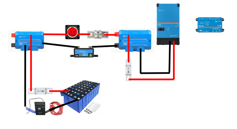

Is er een reden dat je spreekt over 'case met bms' waarom de case niet zelf met hout in elkaar steken?
hieronder een simpel overzicht van de 'DC' kant van de opstelling die ik zou maken:
Afbeeldingslocatie: https://tweakers.net/i/ahNJqMFc0YrL3h8Vfzq2Dd-qgRA=/800x/filters:strip_exif()/f/image/nFDGqXs6qL0xaTS2Pz6vXEXk.png?f=fotoalbum_large
hieronder een overzicht van de componenten:
ArtikelBeschrijving#PrijsLink
Victron Multiplus II1-fase omvormer1699https://www.nkon.nl/multiplus-pmp482505012-48v-70a.html
Lynx Power INBatterij Bus bar1119,95https://www.nkon.nl/victr...ulaire-dc-busbar-m10.html
Lynx Power INOmvormer Bus bar (wat aan te passen)1119,95https://www.nkon.nl/victr...ulaire-dc-busbar-m10.html
Smart ShuntAccu Monitor189,95https://www.nkon.nl/victr...artshunt-500-a-50-mv.html
BMSBattery Managment System1145,95https://www.nkon.nl/jk-bms-b2a20s20p.html
Cerbo GXcontroller1214,95https://www.nkon.nl/victr...bo-gx-mk2-controller.html
314ah celBatterij1673,95https://www.nkon.nl/eve-m...-single-stud-grade-a.html
Zekering Batterij PackAdler EF3 150 A124,95https://www.uw-accuwinkel...e-ev-zekering-150a-detail
Zekering busbarZekering tussen 2 Lynxen150,38https://www.uw-accuwinkel...ss-t-zekering-300a-detail
Zekering OmvormerAdler EF3 150 A124,95https://www.uw-accuwinkel...e-ev-zekering-150a-detail
kabel 50mmrood accu kabel512,79https://www.uw-accuwinkel...0mm-rood-per-meter-detail
kabel 50mmzwart accu kabel512,79https://www.uw-accuwinkel...0mm-rood-per-meter-detail
Kabelschoen 50mm M10103https://www.elektramat.be/klauke-kabelschoen-50mm2-m10-6r10/
Totaal2831,13
Ik ben benieuwd naar jullie advies / dingen die jullie zouden afraden/anders zouden doen?
(ook merk ik dat er veel van de links bij NKON 'out of stock' zijn :( dus als er alternatieve betrouwbare verkopers zijn, dan hoor ik het ook graag)
@thomke Het begin is er.
Kijk goed hoe je de draadeinden maakt, hier op Tweakers staat wel foto van krom getrokken draadeinden en van Tweakers die een stevige kist hebben gemaakt.
Hoef je niet in je groepenkast aan te passen ?
Energiemeter ?
Je kunt ook eens bij Tobi kijken https://helionenergie.nl/...ergy-ess-set-5kva-1-fase/

@thomke
Ik zou de 2x lynx, smartshunt, zekering en de dc schakelaar weglaten. Alleen de jk bms en een zekering in de plus is voldoende in deze setup.
En voor de jk bms zou ik de BD6A20S15P versie nemen, kost iets van €50 op AliExpress.

  • thomke
  • Laatst online: 26-10 15:08
Pim57 schreef op zaterdag 28 maart 2026 @ 23:02:
@thomke
Plus een RS485-usb om de jk op je Cerbo aan te sluiten met software van mr Manuel.
het idee van de 2x lynx en smartshunt was om later 'eenvoudig' en batterij en/of een omvormer te kunnen bij zetten. Lynxen, smartshunt, .. lijkt mij iets die enkel duurder zal worden (inflatie) in de toekomst.. terwijl de batterij net goedkoper zal worden (hopelijk) dus leek het mij verstandig de 'extra' investering nu al te doen.
verder heb ik eens gekeken naar die BD6A20S15P
ik zie dat deze 'maar' met 0.6A kan gaan balanceren.. is het dan niet beter om voor deze te gaan:
B2A20S20P (die kan 2A balanceren..) of is dit 'overkill'?

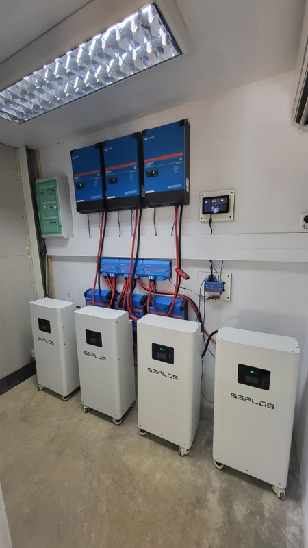

Karmusch schreef op maandag 30 maart 2026 @ 17:57:
maar enkele ogen voor een omvormer setup en toebehoren in een camperbusjs; 95mm2 en kleiner
Daarnaast wil ik een keer mijn eigen powerwall thuis bouwen, geval van tijd, geld besteden nu hieraan besteden kwestie. ik volg dit topic wel regelmatig, een mooi victron setup met eve cellen zie ik ook wel zitten, maar de WAF is er nog niet. :'( :)
Ik heb een tang die je mits je er voorzichtig mee omgaat wel even mag lenen. 12 Tons. Waar in Nijmegen of omgeving woon je? Is overigens exact de tang die hierboven op Amazon staat. _/-\o_
Heeft prima z'n werk verricht. De kabels hieronder zijn er allemaal mee geperst.
Voor je WAF; zo mooi en netjes kan het zijn. 2 Weken terug dit voor een vriend op Curacao gebouwd:
Afbeeldingslocatie: https://tweakers.net/i/jgOfPqqTN69qUBb9K8rUUUvQQUw=/x800/filters:strip_icc():strip_exif()/f/image/b5jLsIxalPWdDFjKJlaiJipj.jpg?f=fotoalbum_large
[ Voor 6% gewijzigd door SkiFan op 30-03-2026 20:56 ]

SkiFan schreef op maandag 30 maart 2026 @ 20:54:
Ziet er goed uit!!
Dank voor je aanbod, toevallig net vanmiddag de Amazon tang gekocht, gezien de prijs wel ok is.
Wellicht was ik te ongeduldig 8)7
_/-\o_ nogmaals dank voor het aanbod!
Mooi dat zulke dingen n(het uitlenen) nog gewoon kan
  • SkiFan
  • Laatst online: 26-10 16:25
Mocht je je nog van mening veranderen, dan hoor ik het wel. Tang is een fijn ding.
Jurist in zijn vrije tijd, IT'er van beroep.
Ziet er tof uit ! Kan helaas niet zien wat je onderop tegen de muur hebt hangen (Accu dozen staan er voor) en wat ziet de 230V AC bekabeling er iel uit op die foto zal wel vertekening zijn i.v.m. je dikke DC bekabeling.
Maar leuk projectje voor tijdens je vakantie 8)
Bij IT-ers gaat alles automatisch, maar niets vanzelf.
Linux is only free if your time has no value...
  • SkiFan
cyclone schreef op dinsdag 31 maart 2026 @ 13:51:
Onderin hangen de mppt's, 3 stuks 450/100. De reden voor geen 450/200 was de leverbaarheid. AC Bekabeling is 6 kwadraat. DC 70 kwadraat, waarmee ik erg blij was. Een pack bleef hangen en na een klik op de juiste button besloot hij met dik 170A te gaan ontladen.
Wellicht ten overvloede, de tickets voor mij en mn echtgenote heb ik niet zelf hoeven te betalen. We hebben er ook nog wat panelen geplaatst, maar doordat de timmerman wat uitliep kregen we dat niet voor onze terugvlucht af.
[ Voor 9% gewijzigd door SkiFan op 31-03-2026 18:55 ]
Hebben jullie ooit testjes gedaan om te zien hoeveel Ah ? Heb 2 testen gedaan 1 met 32x eve lf280k (2x16) en 1 met 16x MB31. De 280k kwam uit op 290Ah (gemeten met lynx smart shunt) en de MB31 kwam uit op 304Ah gemeten met de BMS zelf (+70A load).
Ik was wel verrast dat de 280K hoger uitkwam en de MB31 juist lager, de vraag is hoe betrouwbaar de meting daadwerkelijk is.

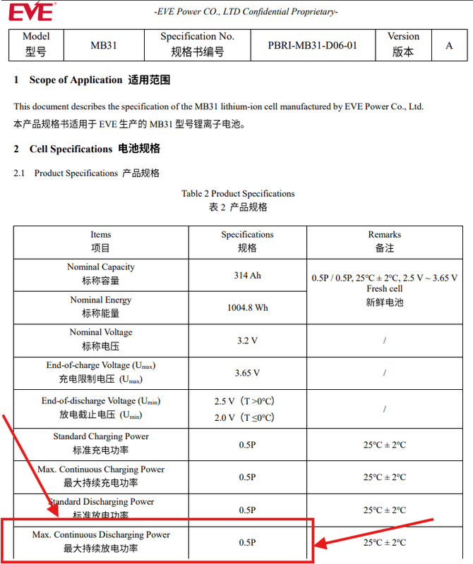

@Jazsie precies, heeft er alle schijn van dat @SkiFan zijn BMS niet goed heeft ingesteld (no offense) en er daarom zo'n grote stroom kon gaan lopen.
Maar dit rechtvaardigt absoluut niet om je accu's met 70mm2 of dikker aan te sluiten dat is gewoon nonsens.
Nogmaals no offense maar als je weet waar je mee bezig bent zorg je ervoor dat je VOOR je uberhaupt je accu pakket aansluit eerst je BMS instellingen inclusief de begrenzingen hebt ingesteld.
Wat er nu bij @SkiFan gebeurd is dat zijn cellen 170A voor hun kiezen als ontlaadstroom hebben gekregen. Er staat niet bij welke cellen het zijn dus kan niet beoordelen of deze cellen dit aankunnen maar tis is wel een receptje om de levensduur van je cellen drastisch te verkorten.
(Ter illustratie een MB31 heeft 0,5C als max ontlaadstroom in de specificaties staan en maxt dus op 157A, de beschreven 170A gaat daar dus met bijna 10% overheen dat moet je echt zien te voorkomen).
Afbeeldingslocatie: https://tweakers.net/i/-ygRqBxdUxZqQz1Fo8C5q4SSSXI=/x800/filters:strip_exif()/f/image/I13PS7WURCeqPg7DXC03WA5V.png?f=fotoalbum_large
Kortom als je gewoon spullen heel wilt houden, en zaken goed instelt borg je de veiligheid en levensduur van je accu cellen en bekabeling. Als je weet waar je mee bezig bent houdt je de juiste volgorde aan en heb je aan 35mm2 bekabeling van je accu pack / box naar de busbar meer dan voldoende als je met de MB31 werkt en de laad / ontlaad stromen netjes op de 0,2C wilt houden.
Gaat er dan wat fout dat grijpt het BMS in iets wat je sowieso wilt als je meerdere accu pack hebt en er om welke reden dan ook een onbalans plaats vindt tussen de accu packs.
[ Voor 18% gewijzigd door cyclone op 02-04-2026 09:45 ]
